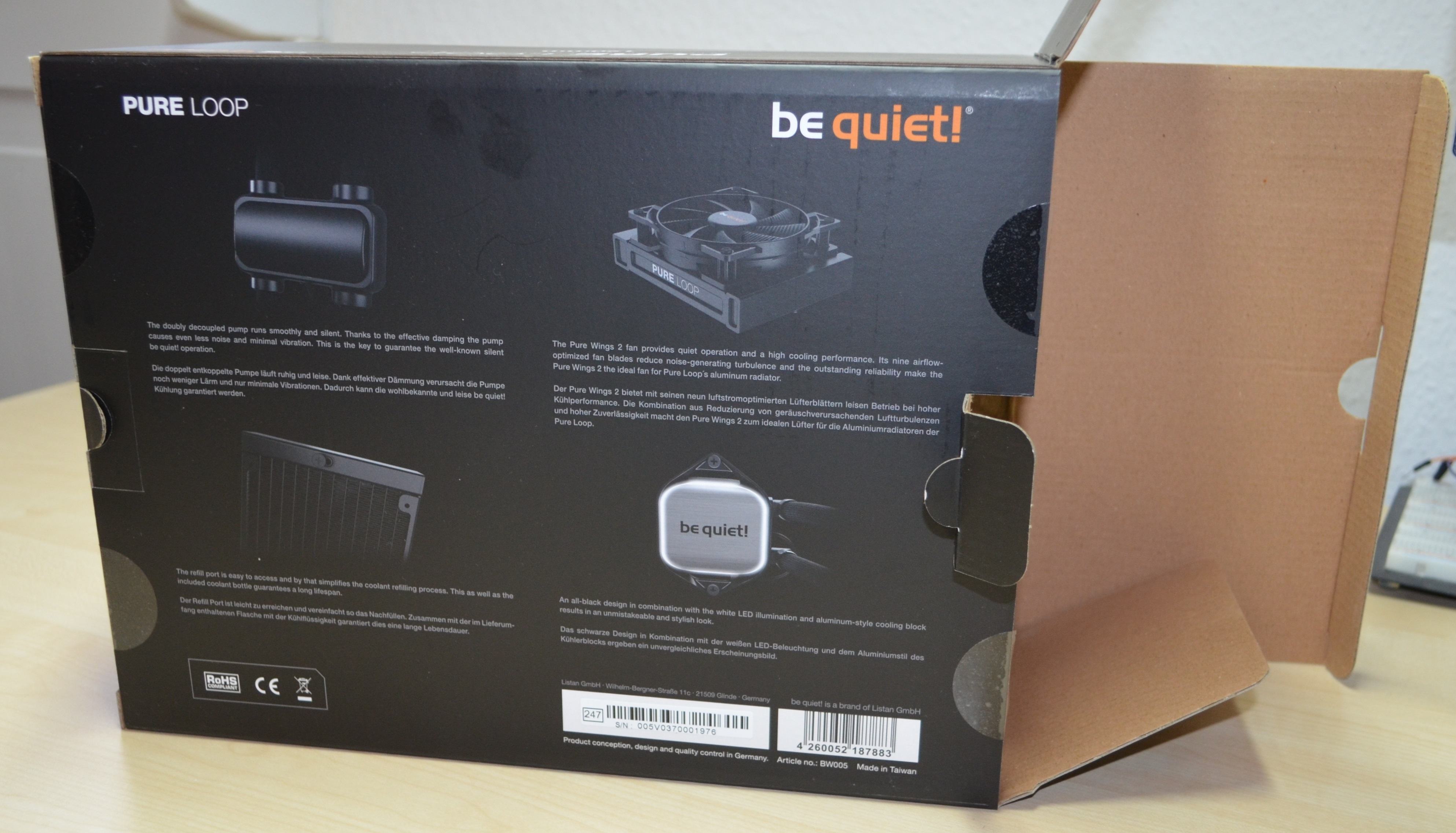

Die Pure Loop 120mm wird in einem (be quiet! typischen) schwarzen Karton geliefert. Meiner hat wohl leicht etwas abbekommen, aber die AiO war unversehrt. Auf der Rückseite sind die Key-Features nochmals auf deutsch und englisch beschrieben.
Richtig cool finde ich den QR-Code an der Stirnseite. Wenn man doch mal zur Produktseite muss, geht es auf diese Art einfach und unkompliziert. Wenn das jetzt noch über mehrere Jahre gepflegt wird bin ich begeistert, denn wer kennt das nicht: Man braucht Infos über ein uraltes Mainboard oder ähnliches und auf der Herstellerseite muss man Ewigkeiten nach alten bzw. nicht mehr produzierten Produkten suchen.

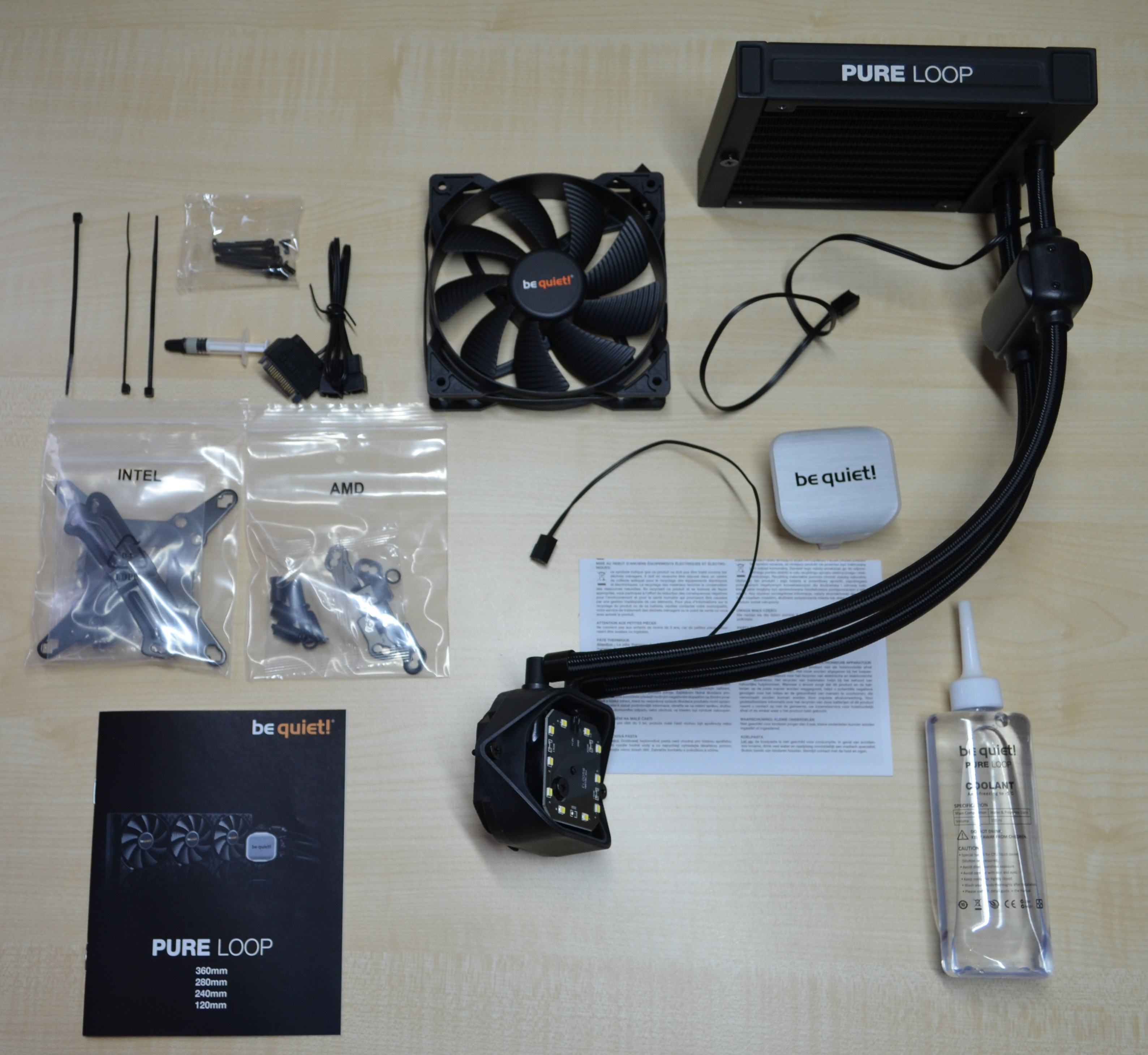

Den Lieferumfang ist alles Nötige enthalten.
  • 3 Kabelbinder
  • Wärmeleitpaste
  • Befestigungsschrauben für den Lüfter
  • Y-Adapterkabel zu SATA, für Pumpe und Beleuchtung
  • 1x Pure Wings 2 120mm PWM high-speed Lüfter
  • Je ein Montageset für Intel und AMD in einzelnen Tütchen
  • Abdeckung für die Cool Plate (wobei die Abdeckung nicht in der offiziellen Stückliste auftaucht)
  • Radiator mit Schläuchen, Pumpe und der Cool Plate
  • Flasche mit Kühlflüssigkeit zum Nachfüllen
  • Bedienungsanleitung
  • Eine Seite mit Entsorgungsanweisungen für El. Geräte

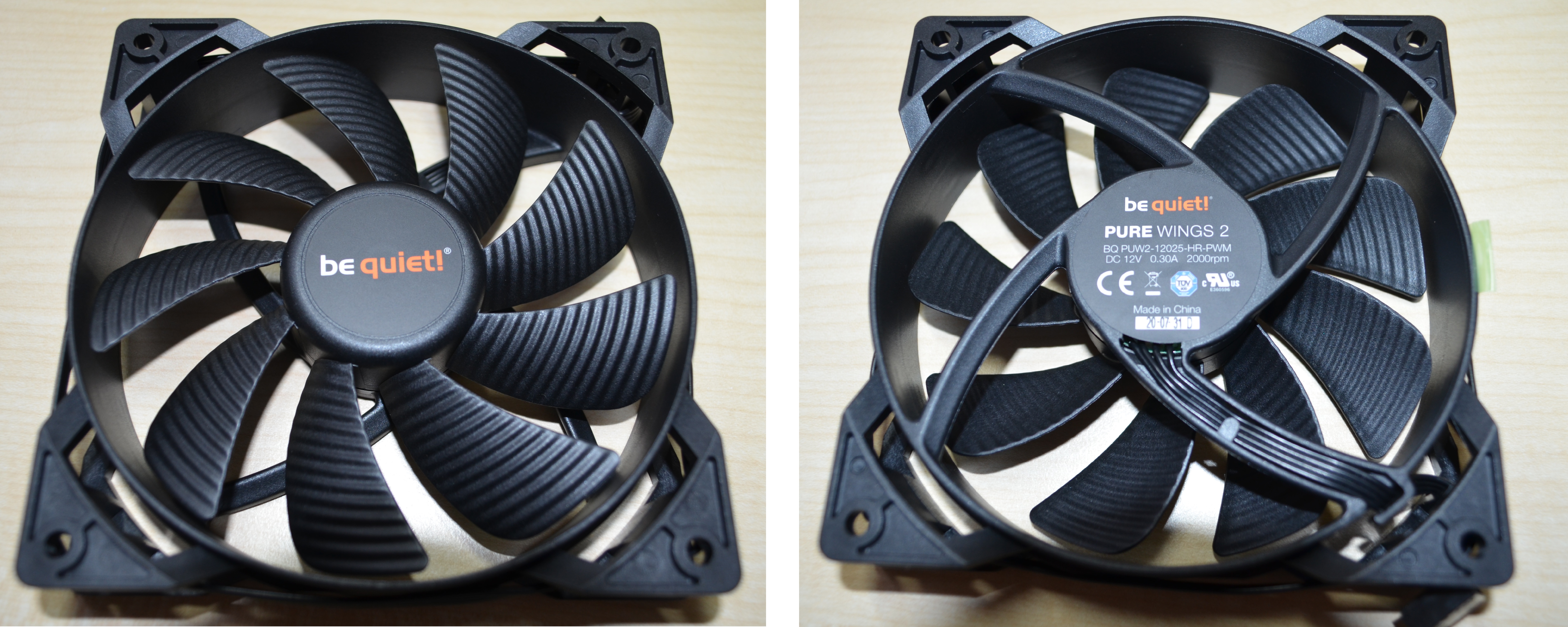

Wie von be quiet! gewohnt, wurde ich bei der allgemeinen Verarbeitungsqualität nicht enttäuscht. Der Pure Wings 2 Lüfter läuft gleichmäßig und ich konnte keine grate oder sonstige Verarbeitungsfehler finden.

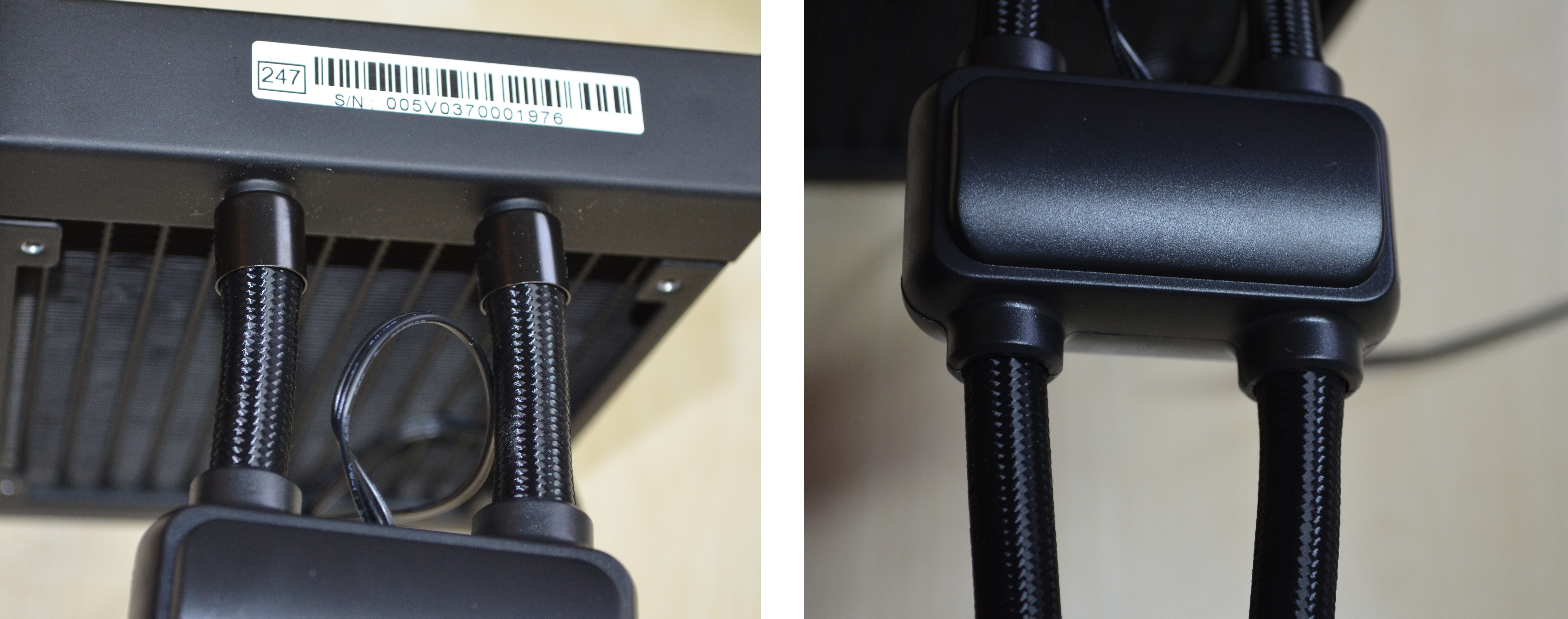

Die Anschlüsse der Pumpe und des Radiators sind robust. Die gesleevten Schläuche machen einen sehr guten Eindruck und man hat nicht das Gefühl, dass bei ein bisschen biegen gleich etwas ausläuft oder abreist.

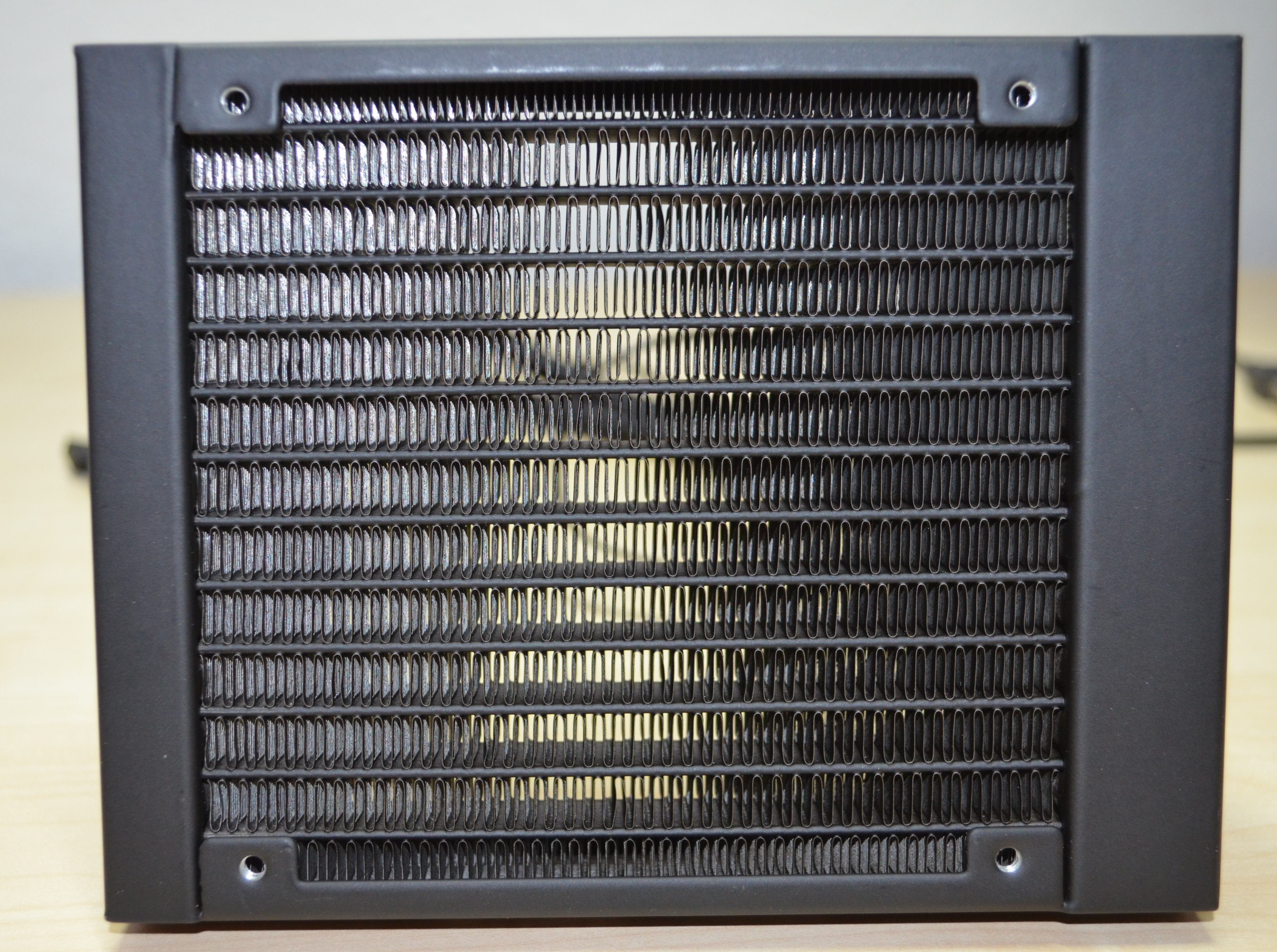

Die Radiatorfinnen sind alle gleichmäßig und ich konnte keinerlei Verbiegungen feststellen.

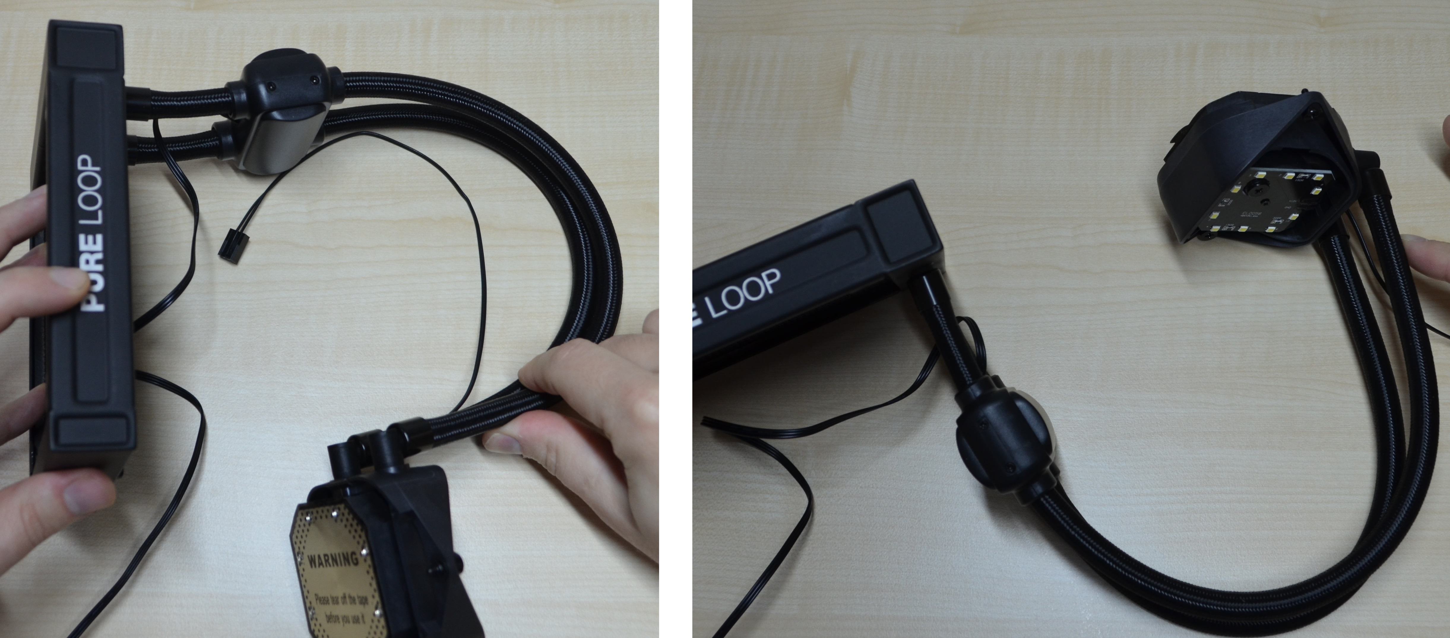

Ein wichtiger Punkt bei der Installation der AiO war für mich immer die Beweglichkeit der Schläuche. Die Schläuche an sich sind gut biegbar, so dass alle Positionen erreicht werden können, allerdings ist das Stück mit der Pumpe nahezu unbeweglich. Die Schlauchanschlüsse an der Coolplate der Pure Loop 120 sind drehbar, so kann eine bessere Schlauchverlegung gewährleistet werden.
Zunächst wollte ich den Radiator oben im Gehäuse verbauen, was leider nicht wirklich möglich war. Die Schläuche sind für den kleinen 120mm Radiator einfach etwas zu lang. Bei dem vorgesehenen Einbau hinten im Gehäuse klappt allerdings alles wunderbar. Die Schläuche sind mit 30cm (ab der Pumpe) lang genug, um verschiedene Möglichkeiten zu bieten.

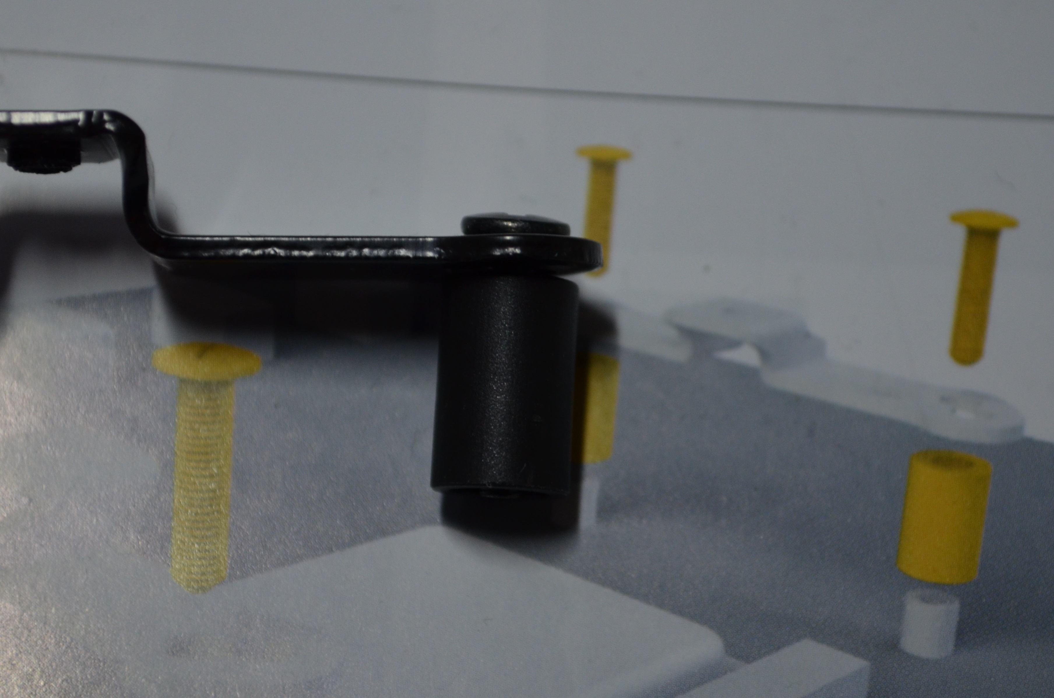

Die Befestigung der Cool Plate fand ich bei meinem AM4 Sockel allerdings nicht wirklich durchdacht und ziemlich fummelig. Zunächst müssen die beiden Halter des AMD Retentionmoduls entfernt werden, die Backplate wird allerdings weiter benötigt. Der Montagesatz für AMD liefert zwei Montagebrücken sowie passende Spacer, die mit den mitgelieferten Schrauben in die Muttern der Backplate geschraubt werden sollen.
Hierbei gibt es meiner Meinung nach allerdings zwei Probleme:
  1. Die Backplate ist zunächst lose. Bei einem liegenden Mainboard (wie in der Anleitung abgebildet) "fällt" diese einfach nach hinten durch und die Verschraubung ist unmöglich. Es muss also bei stehendem Gehäuse/Mainboard verbaut oder irgendwie fixiert werden.
  2. Die Spacer besitzen eine Vertiefung für die Muttern der Backplate, die mitgelieferte Schraube ist dadurch allerdings so kurz, dass die nicht über den Spacer hinausschaut. Dies macht ein Ansetzen fummeliger und man verschiebt beim Versuch der ersten Schraube die Backplate gerne mal nach hinten.

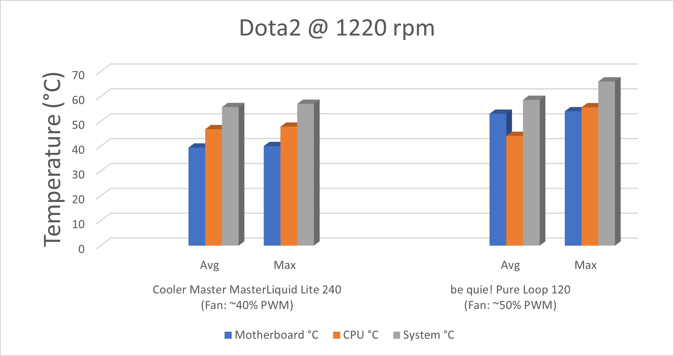

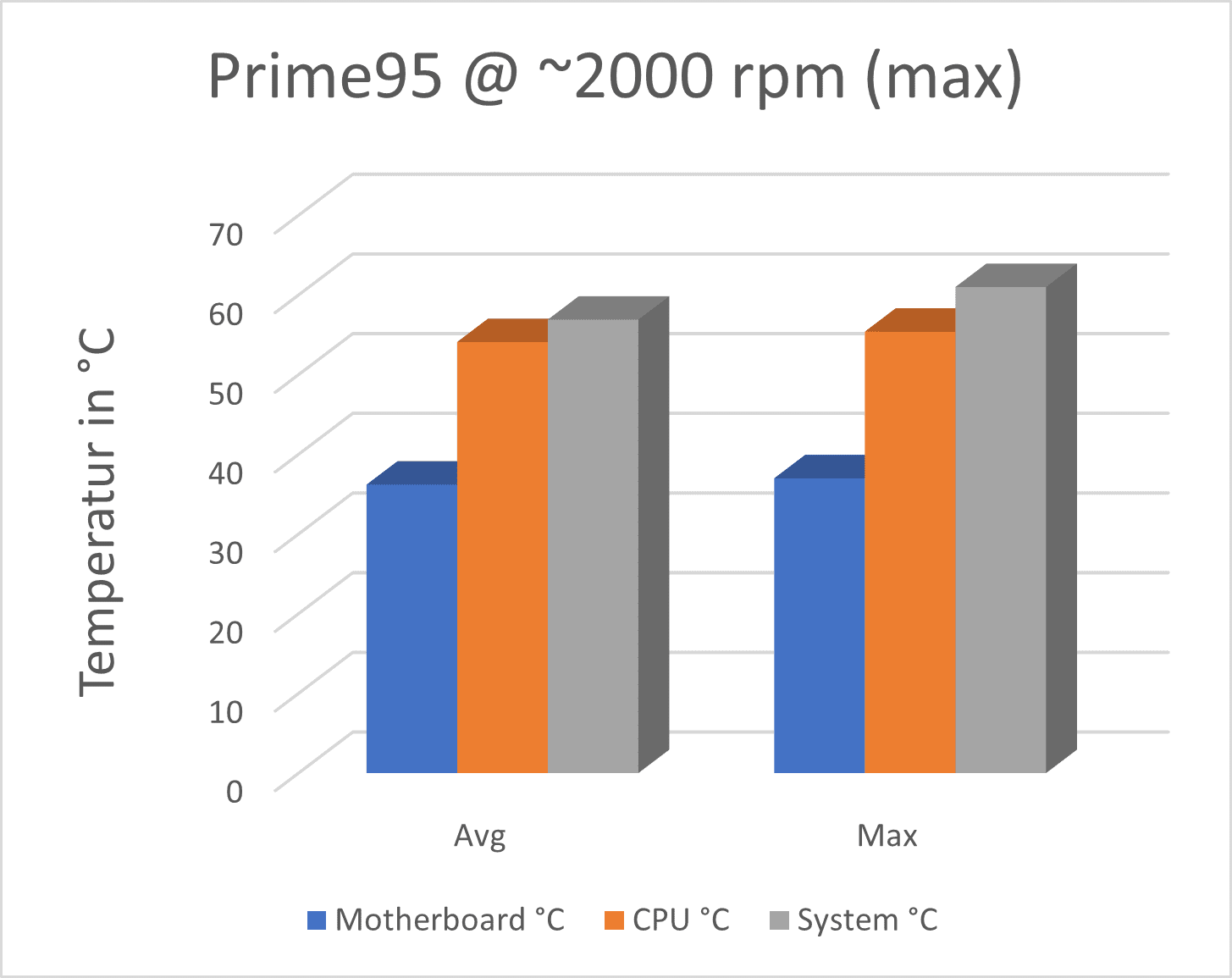

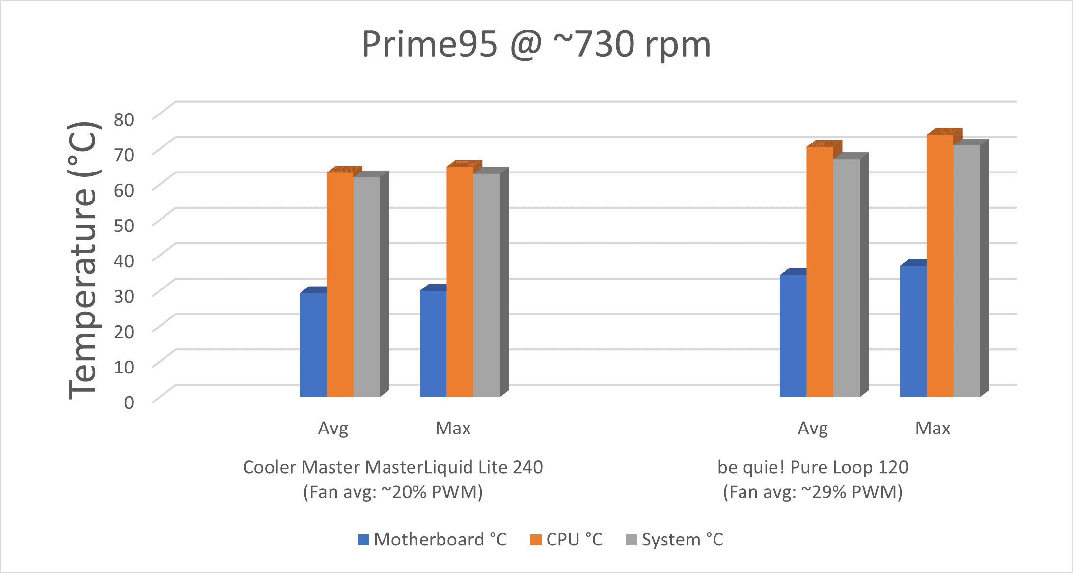

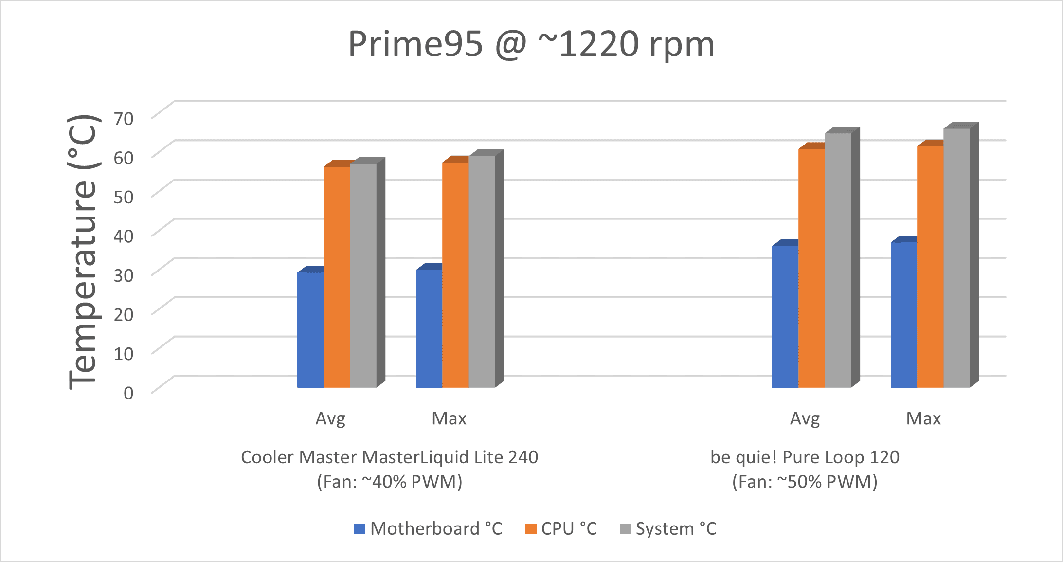

Für einen Leistungstest habe ich die CPU-, Gehäuse- und Mainboard-Temperaturen bei Dota2 und unter Prime95 für jeweils ca. 30min gemessen. Da ich aufgrund der nicht durchführbaren Lautstärkemessung keine Messungen bei gleiche Lautstärke durchführen konnte habe ich mich für eine Vergleich bei ähnlichen Drehzahlen entscheiden.
Um noch einmal genauer zu betrachten wie sich die Temperaturen bei (recht lauten) 2000 U/Min verhalten, habe ich für die Pure Loop 120 auch noch einmal diesen Test durchgeführt.
Da die Belastung aus Prime95 eher untypisch hoch im Vergleich zum alltäglichen Gebrauch ist, habe ich mich noch zusätzlich für einen Test mit Dota2 entscheiden.
Die Diagramme zeigen, dass die be quiet! Pure Loop 120 nicht ganz mit der größeren 240er AiO mithalten kann. Dennoch finde ich es erstaunlich wie nahe die Temperaturen beieinander liegen. Es ist auch zu erkennen, dass beider Verwendung der Pure Loop 120 die Mainboard- sowie die Gehäuse-/Systemtemperaturen ansteigen, was ich auf den verminderten Airflow zurückführen würde, denn es "fehlt" jetzt ja ein zusätzlicher Lüfter im System.

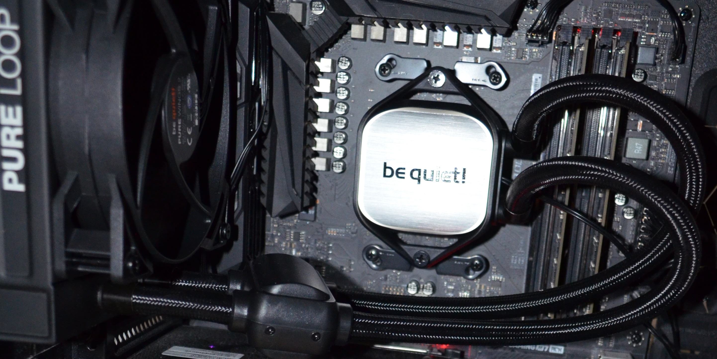

Be quiet! hat sich hier auf neues Terrain gewagt und eine Beleuchtung in die Cooling Plate integriert. Leider finde ich das nicht wirklich gelungen. Die LEDs müssen laut Bedienungsanleitung mit 12V DC betrieben werden und sind für meinen Geschmack viel zu hell. Ein Dimmen oder ähnliches ist nicht möglich und das be quiet! Logo lässt dennoch nicht lesen. (Das Foto täuscht in dem Punkt, was vermutlich an der längeren Belichtung liegt.)
