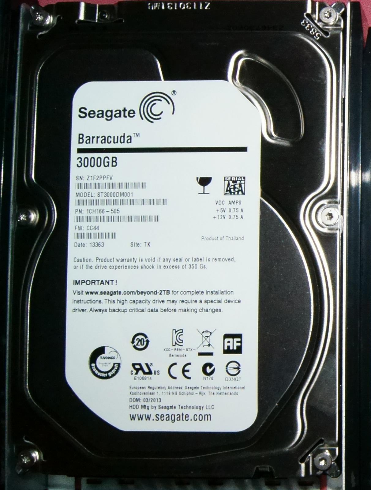

Für diesen Test habe ich auf die Seagate Barracuda 3TB (ST3000DM001) Zurückgegriffen.
DSC00562.jpgDiese Festplatten bieten (bei Tests innerhalb des PCs) einen Schreib-/Lese Durchsatz von 190/180 MB/s und gehören somit zu den schnellsten 3TB Festplatten mit SATA. Diese Festplatten haben einen Stromverbrauch von 4W im Standby und 8,3W bei Last. Die Platter drehen mit 7200 U/min.
Von diesen Schmuckstücken habe ich 5 im Einsatz um ein Raid-6 mit genügend Speicherplatz und Ausfallsicherheit realisieren zu könnn.DSC00568.jpg

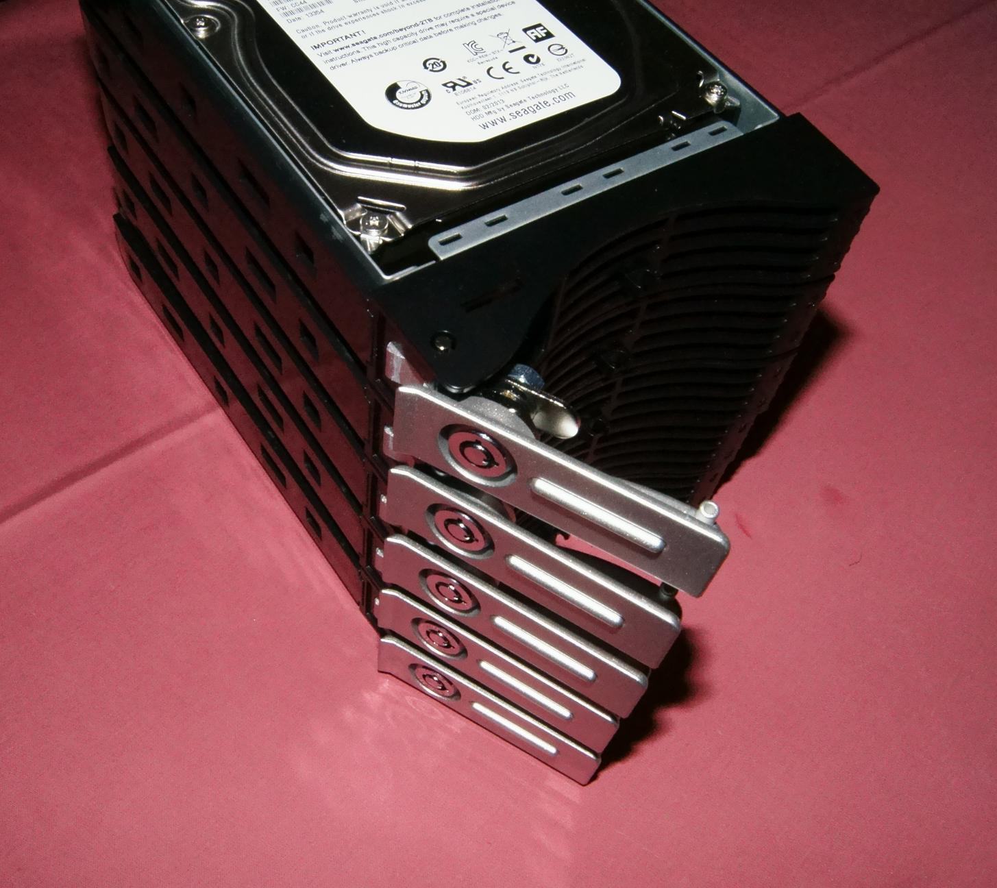

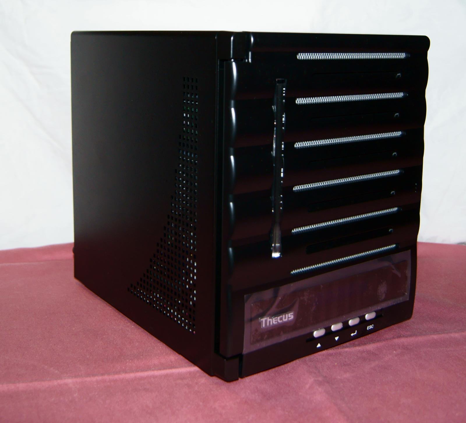

Das Thecus N5550 ist ein 5-Bay NAS Gehäuse, in diesem werden die Festplatten horizontal übereinander eingebaut.
Das Gehäuse ist in schlichtem Schwarz gehalten und leuchtet dabei an der Vorderseite aufgrund des Beleuchteten Displays in strahlendem Blau. Das Display ist sehr gut abzulesen und die Haptik der Tasten ist auch in Ordnung.

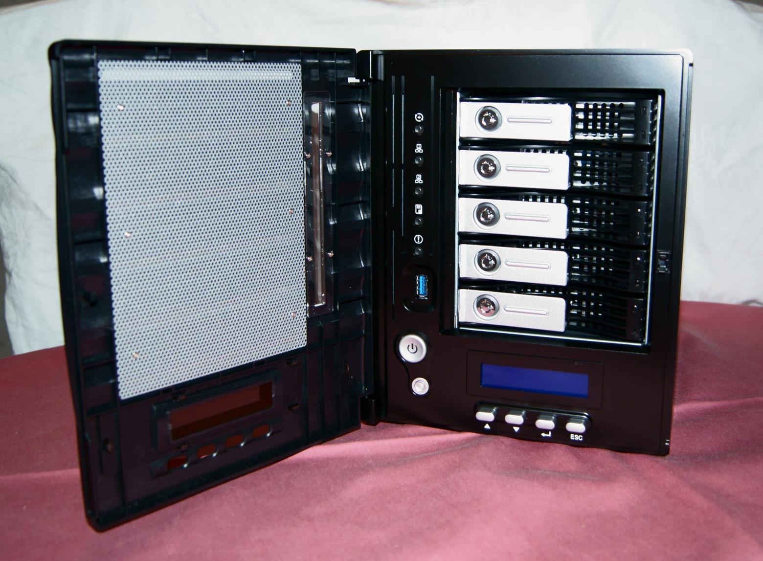

Das Gehäuse hat an der Vorderseite eine Tür, hinter der sich die Festplatten Einschübe verbergen. Die 5 Laufwerksrahmen fassen jeweils eine 3,5 Zoll oder eine 2,5 Zoll Festplatte, dies Festplatten werden unterhalb des Laufwerkrahmen festgeschraubt. Die Laufwerksrahmen können über den mitgelieferten Schlüssel auch wahlweise Abgesperrt werden um Sie vor versehentlichen herausziehen und Diebstahl zu schützen. Neben den Laufwerksgehäusen befindet sich auch an der Vorderseite der einzige USB 3.0 Port.
An der Hinterseite des NAS befinden sich die Anschlüsse die restlichen Anschlüsse, hierbei ist besonders der HDMI und VGA Port hervorzuheben. Mit einem Zusatz Modul in der Software bringt man diese Anschlüsse dazu, neben der Console auch eine Grafische Oberfläche am Fernseher anzuzeigen um evtl. im Internet zu surfen. Oder aber auch durch die XMBC Erweiterung dieses NAS als Medien Zuspieler zu benutzen.
Der Ton kann wahlweise über HDMI oder aber auch über die eingebaute Soundkarte ausgegeben werden.
Um das NAS mit der Außenwelt zu verbinden stehen 2x Gigabit Etherner Schnittstellen sowie 4 USB Ports und ein E-Sata Anschluss zur Verfügung. Die Gigabit-Ethernet Anschlüsse sind auch Linkaggregation und Failover Fähig.

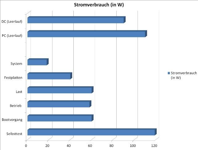

Da mittlerweile jeder bei den heutigen Strompreisen sehr auf den Verbrauch achtet habe ich einmal mein Strommessgerät dazwischen geschaltet.
Im Betrieb nach dem Hochfahren sowie unter Last bei Schreib-/Lesezugriffe benötigt das Nas um die 58 W, wobei hier man bedenken muss dass jede Festplatte ca 8 weitere Watt benötigt. Zieht man diese 5x8W vom Stromverbrauch unter Last ab ergibt sich ein Verbrauch von um die 18 W. Dieser Wert kann aber schwanken je nach Prozessor und Arbeitsspeicherauslastung.
Im ausgeschalteten Zustand werden immer noch etwa 1,5W gemessen.
Beim Bootvorgang kletterten die Werte jedoch auf 119 W (10-20 Sekunden nach dem Einschalten) . Der Verbrauch sank aber nach 5 Sekunden wieder sofort auf die angegebenen 58 W

wieso misst du eigentlich nicht den Idle Verbrauch?
der Atom D2550 lässt hier sicher nicht viel zu (keine Stromsparmodi) aber immerhin geht es hier um fast 58W auch im Idle? 120€ Stromkosten im Jahr
wenn ich dann mal noch den DC den du benutzt mit einbeziehe sind das zirka 300,- die du nur für Strom im Jahr berappen musst wenn ich das richtig sehe.
hier gibt es ein Einsparpotential von über 200€ im Jahr darüber sollte man mal nachdenken wenn man eine Solche Lösung in Betracht zieht.

Da ich beim Testen des Stromverbrauchs um die 2 Stunden gewartet habe um mal eine Watt Angabe unter 53 zu sehen, habe ich es gelassen weil zumindest der DC innerhalb der Zeit auf das ISCSI Target zugreift. Somit lag die geringste Leistungsaufnahme zwischen 53W und 54W und das ist für mich kein Idle Wert. Denn diese 4W Unterschied liegen hierbei nur in der Prozessor Auslastung.

ok mal vom NAS so für sich abgesehen solltest du dir da schon mal was einfallen lassen die 300€ Stromkosten für DC und NAS im Jahr sind schon mal eine echte Hausnummer. Energieeffizienzklasse G würde ich mal sagen.
