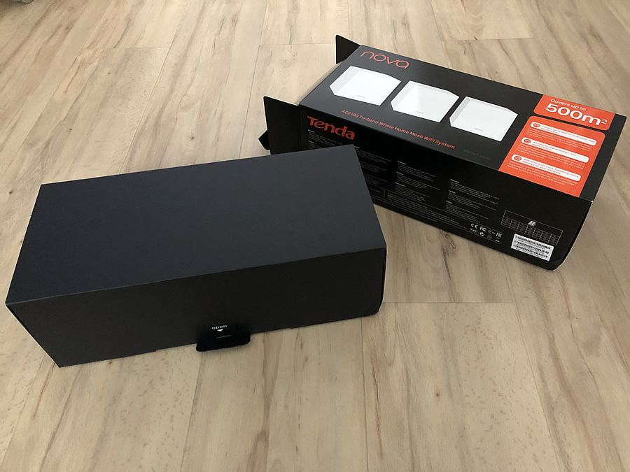

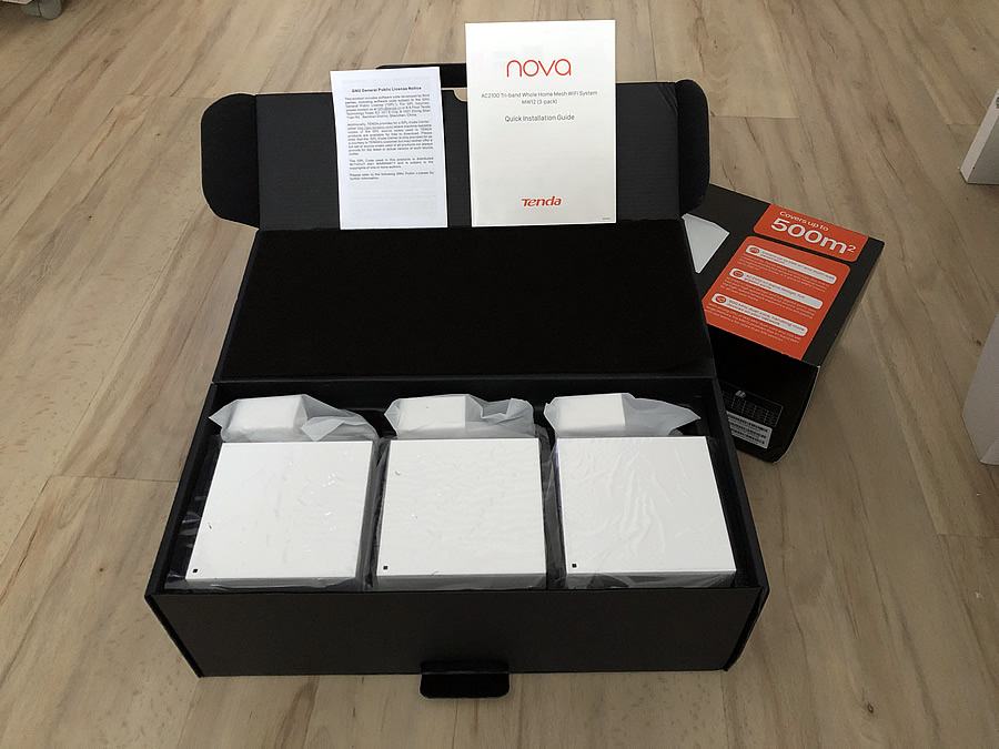

Unboxing
Das Set, bestehend aus drei gleichen Würfeln, drei gleichen Stromsteckern und einem flachen LAN-Kabel ist wirklich hochwertig verpackt und macht schon im Karton einen äußerst wertigen und guten Eindruck. Das korrespondiert wunderbar mit einem seit ein paar Jahren merklich angehobenen Standard was Verpackungsdesign anbelangt. In einer etwas weicheren, das Produkt präsentierenden Umverpackung steckt dann ein stabiler schwarzen Karton, der das Set beinhaltet. Das Öffnen der gesamten Kartonage geht leicht von der Hand, hier ist wohl die Umschreibung „frustfreie Verpackung“ äußerst zutreffend. Die drei Würfel sind für sich noch einmal leicht verpackt, damit die Geräte frei von Kratzern an die neuen Besitzer gehen.
