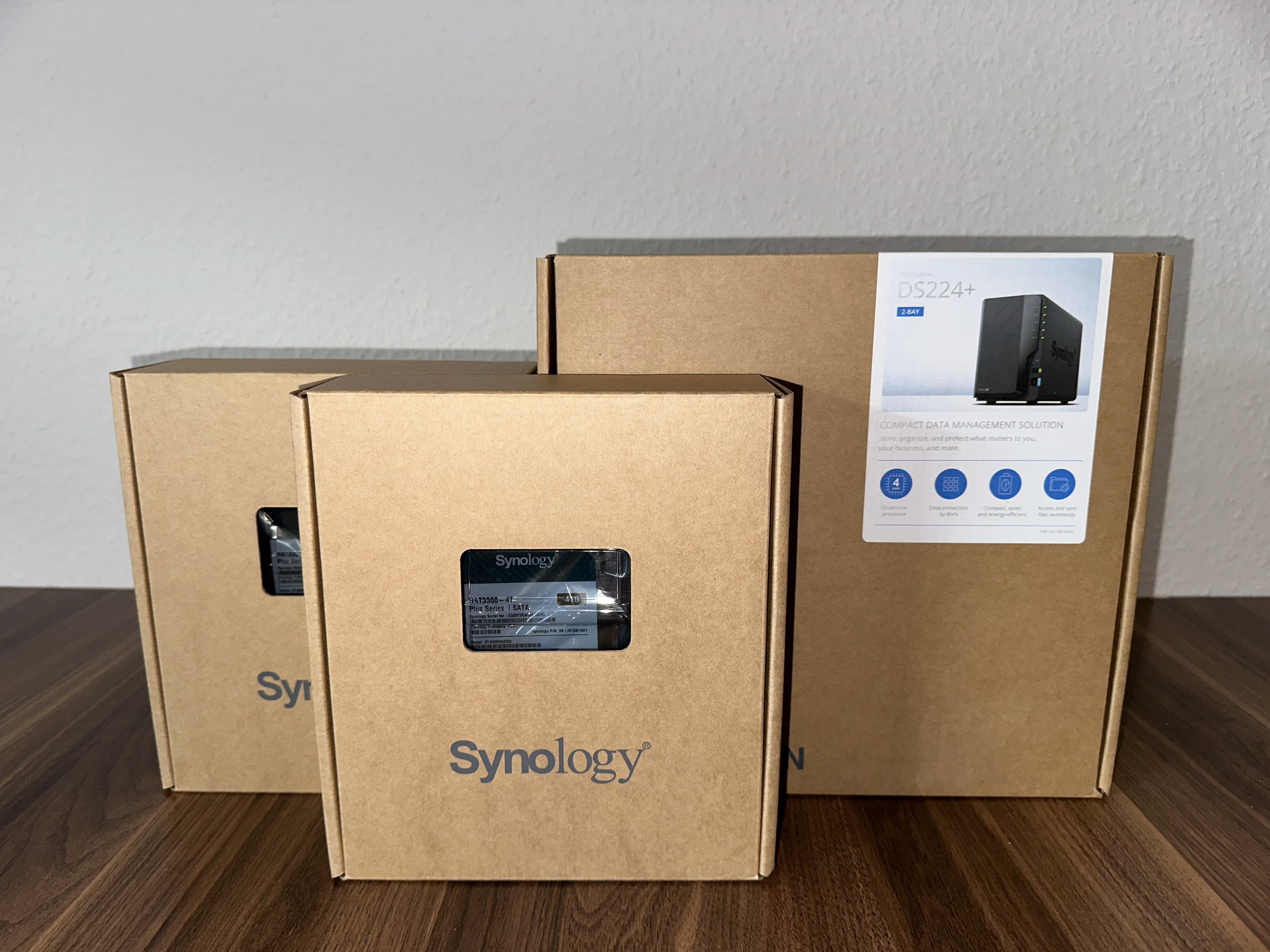

Zum Test erschien die Synology DiskStation in einem neutralen Karton, in welchem die Hardware noch mal mit Schaumstoff geschützt wurde. Die Festplatten und die DiskStation wurden aus Sicherheitsgründen noch mal extra in weiteren Kartons verpackt, damit der Hardware nichts passieren kann.

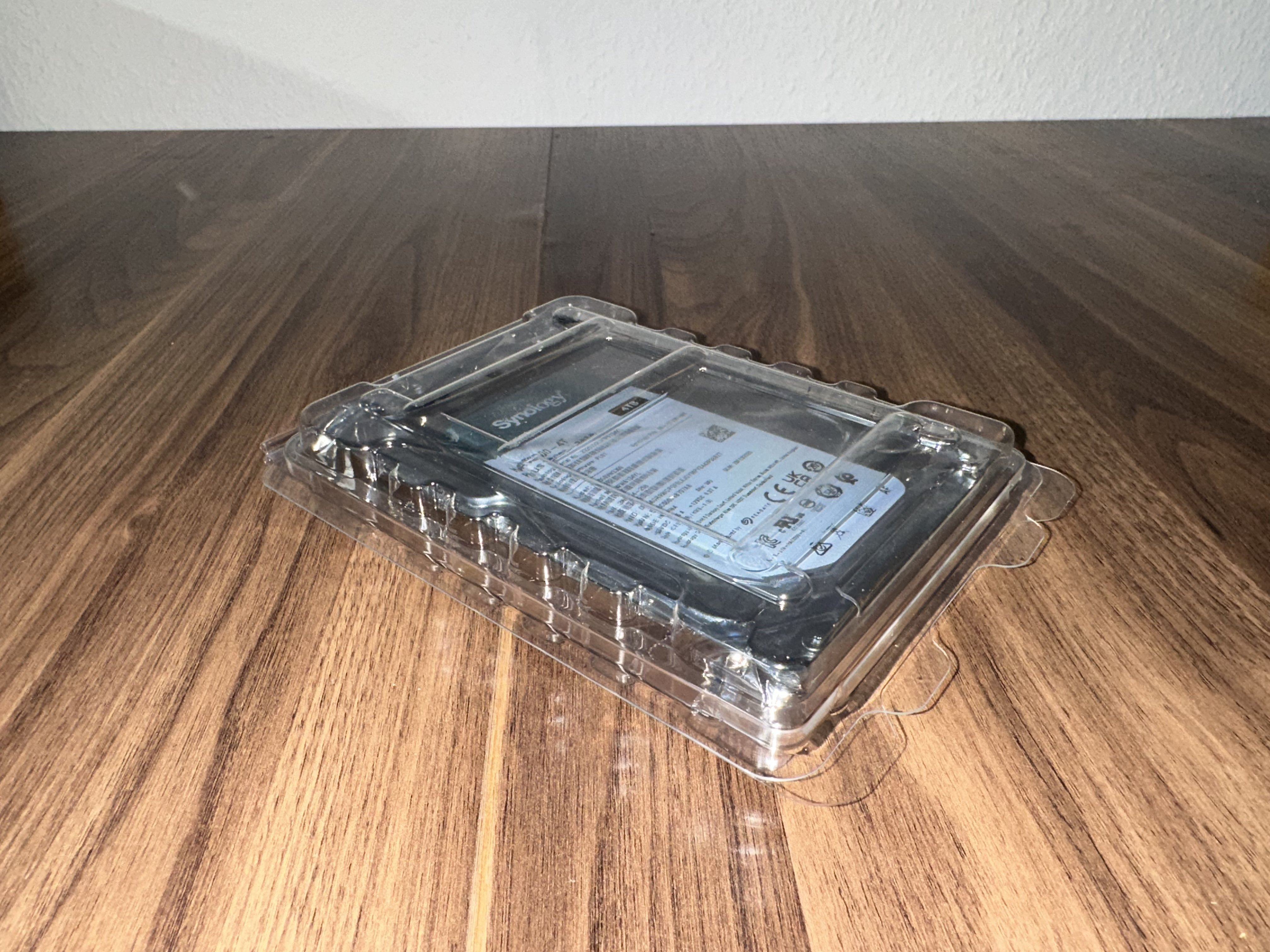

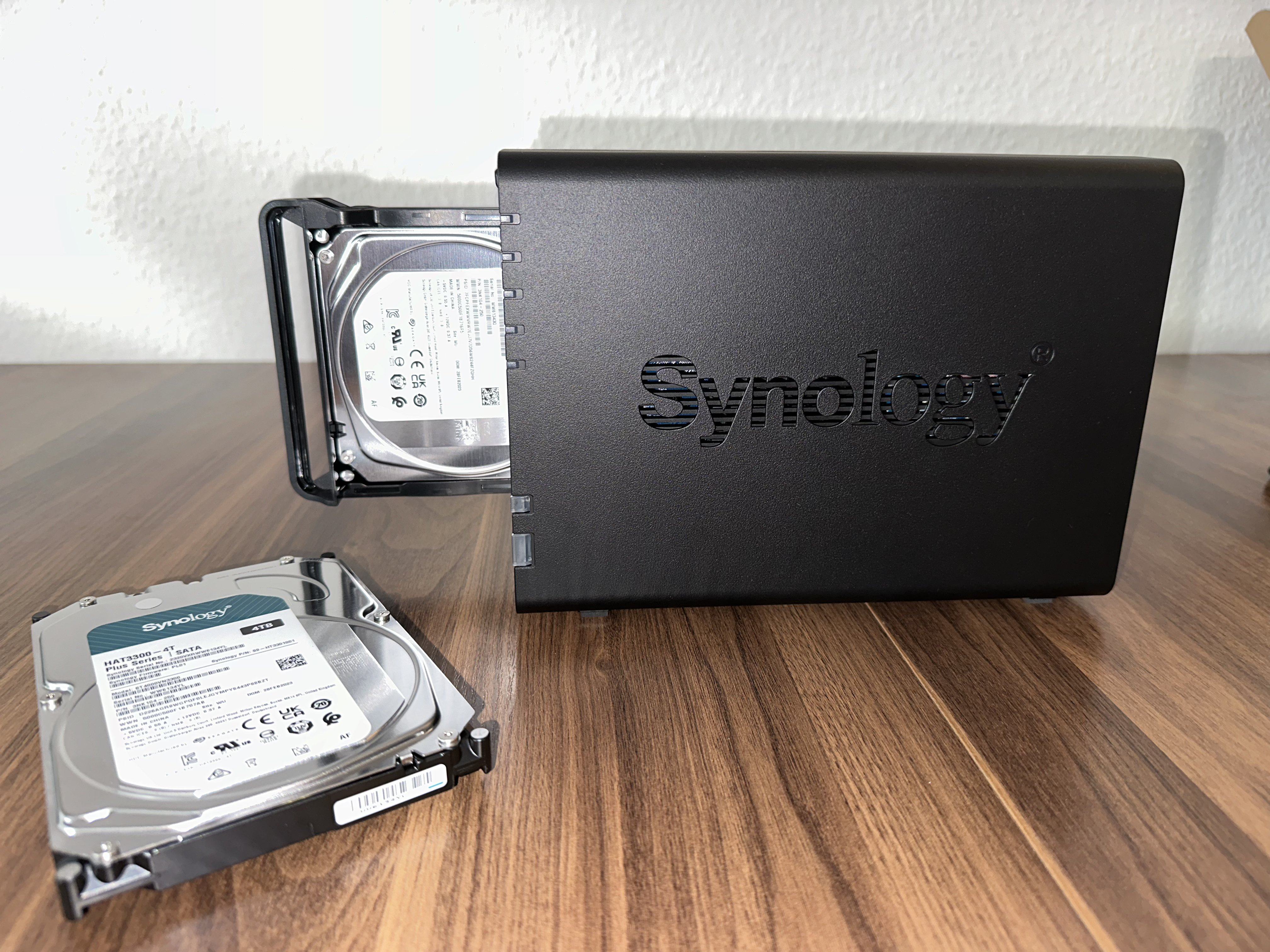

Die Festplatten der DS224+, welche Synology erfreulicherweise mitgeliefert hat, sind wie bereits erwähnt noch mal einzeln in Kartons verpackt, in welchen sie abermals in einer Plastik Schachtel, mit Schaumstoff und eine Antistatischen Folie geschützt werden. Beim Öffnen solcher Kartons beißt einem oft ein Elektrischer Gestank in die Nase, nicht aber hier, man merkt überall das auch der Versand und die Verpackungen bestens durchdacht wurden.
Auf den beigefügten Bildern ist zu sehen, wir gut die Hardware geschützt ist.
Zu sehen hier eine der Festplatten, nach dem Öffnen des Kartons.
Einmal aus dem Schaumstoff befreit ist gut zu sehen, dass die Festplatten in einer extra Plastikschale verpackt wurden. Auf den weiteren Bildern ist gut zu erkennen, dass die Festplatten noch mal ein einer Antistatischen Folie verpackt wurden.

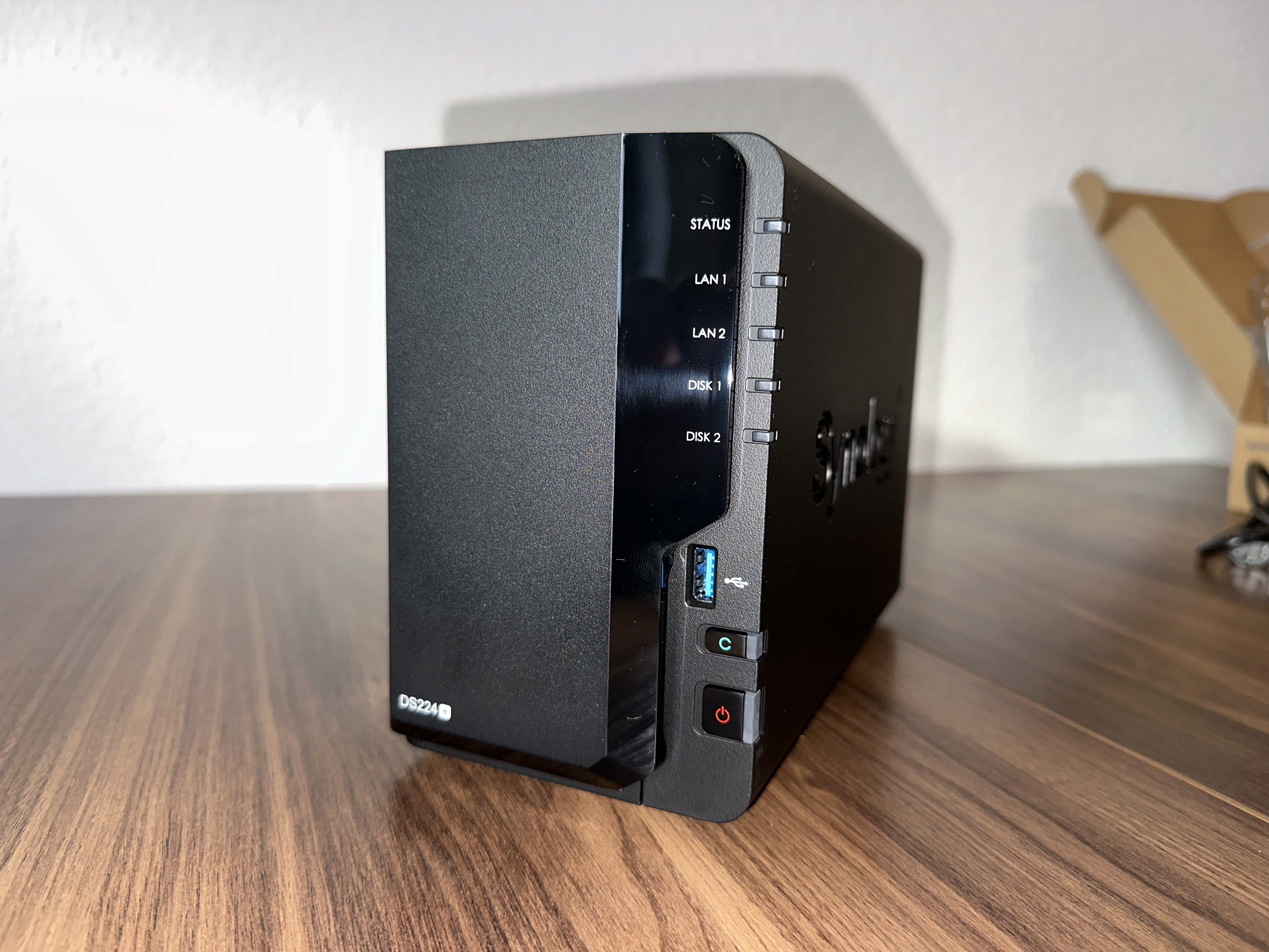

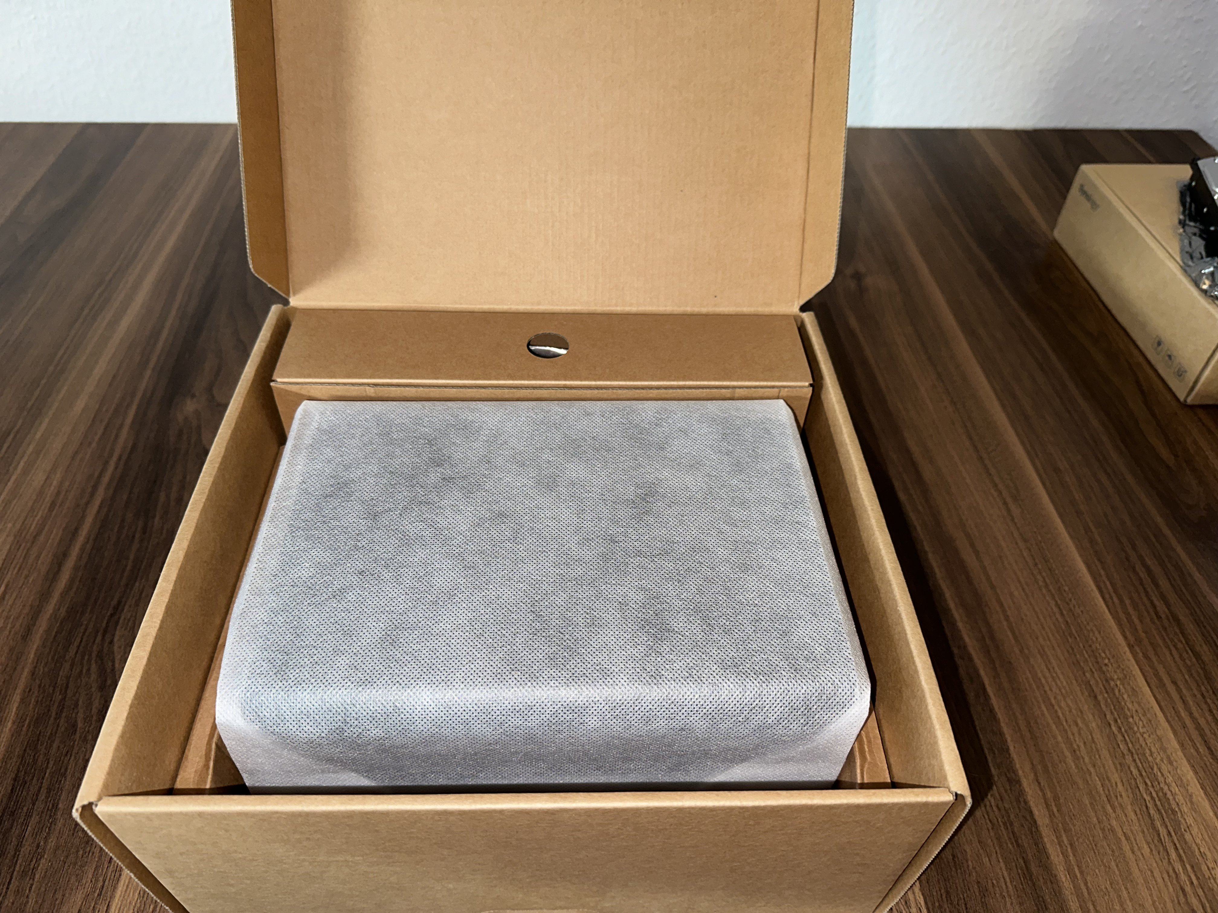

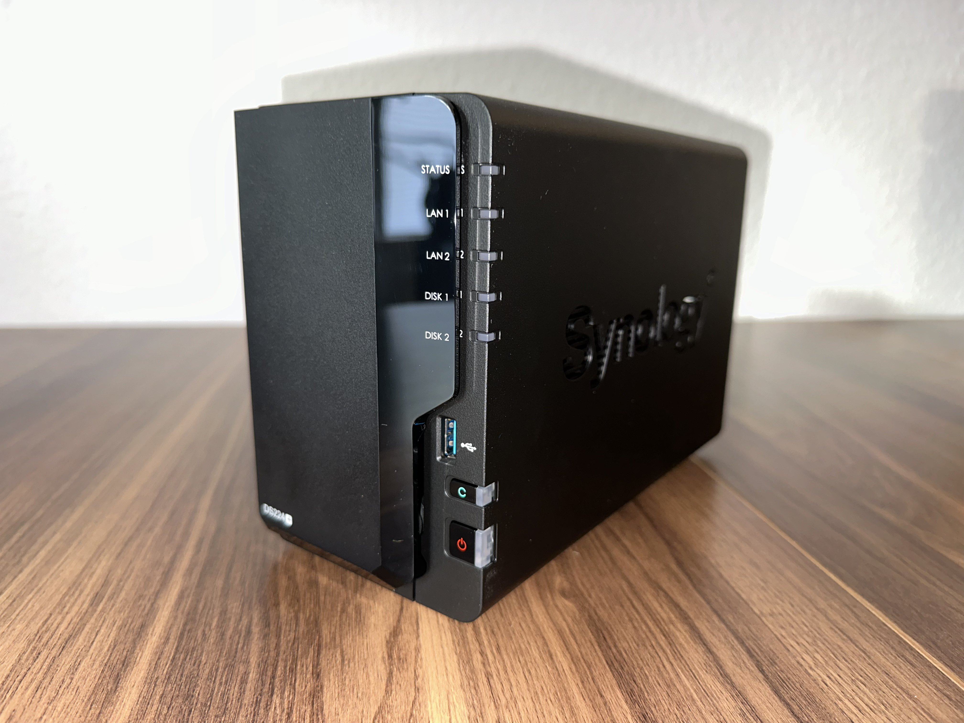

Kommen wir nun zum Herzstück, der DiskStation 224+ (DS224+).
Nach dem öffnen des Kartons wird man von der DS224+ begrüßt, auch diese ist gut verpackt und mit einer Stofftasche geschützt. Einmal aus der Tasche geholt und auf den Tisch gestellt sieht man des Weiteren das die Frontabdeckung mit einer Folie abgeklebt wurde, um diese vor Kratzern oder sonstigen Beschädigungen zu schützen. Alles in allem ist es ein gelungenes Design. Die DiskStation hat im Vergleich zu den Vorgängern eine Matte schwarze Farbe, in welcher sich eine Struktur befindet. Durch die Matte Oberfläche ist die DiskStation nicht so anfällig was Kratzer und Fingerabdrücke betrifft, so wie es bei Hochglanz Farben wäre.
In meinen Augen ein tolles Design, schlicht und dennoch Edel, einfach unauffällig in jedem Raum. Nicht vergessen sollte man, dass sich der Geschmack hier natürlich unterscheidet und hier jeder Mensch ein anderes Empfinden hat.

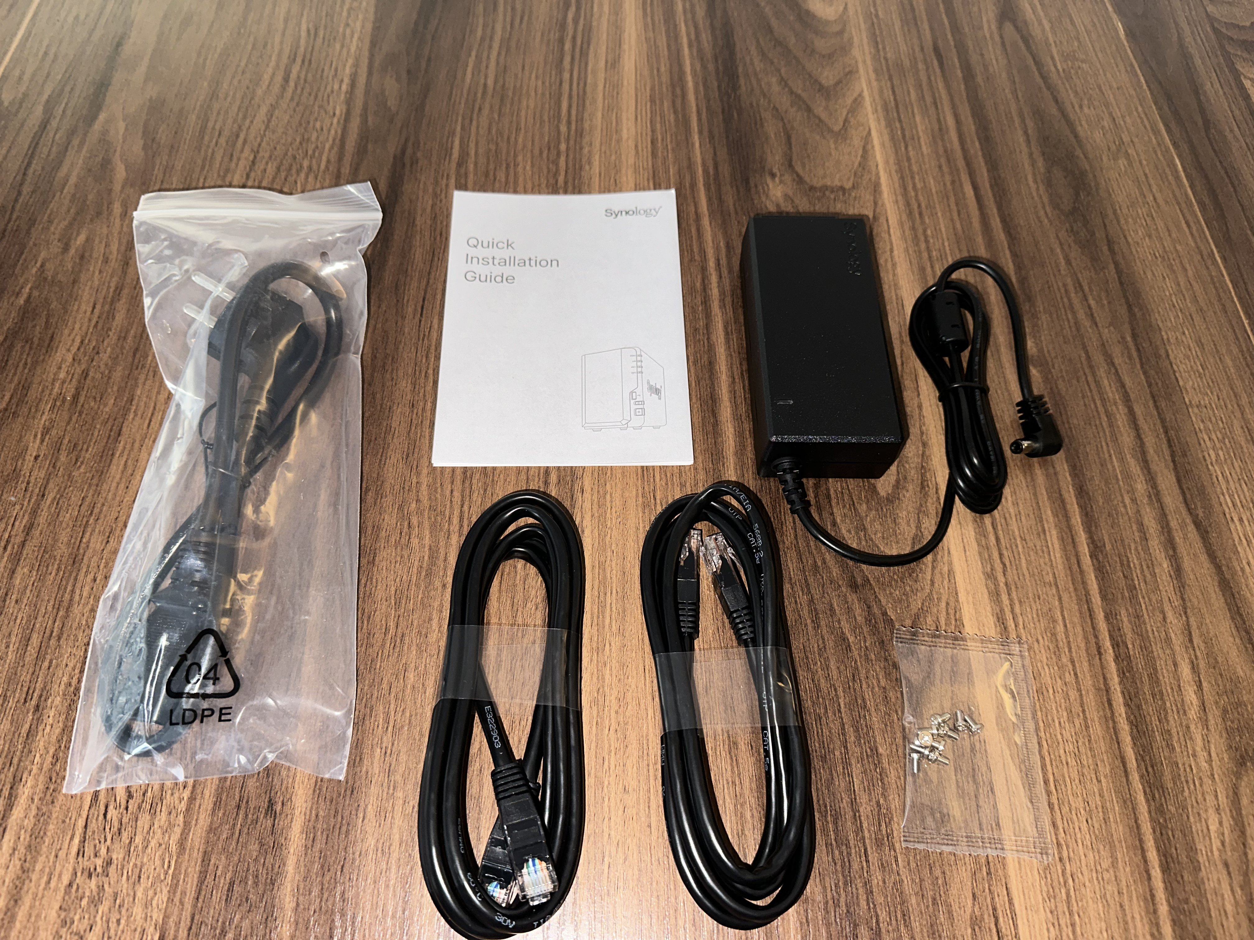

Kommen wir nun zum übrigen Packungsinhalt. Im Karton der DiskStation befindet sich natürlich noch jegliches, erforderliches Zubehör. Wichtig ist natürlich der Quick Start Guid, welcher neben 2 Netzwerkkabeln, einem Netzteil, einem Stromkabel und 8 Schrauben für die Befestigungen von SSD´s mitgeliefert wird. Wichtig, die Schrauben werden nur bei der Montage von SSD´s benötigt, HDD´s können ohne Schrauben montiert werden, dazu später mehr.

Wie bereits erwähnt hat Synology an seiner Designsprache festgehalten, die DS224+ unterscheidet sich zu seinen Vorgängern nur marginal und hauptsächlich an der Abdeckplatte an der Front, welche nun nicht mehr mit Hochglanz überzogen ist, sondern mit Matter Farbe lackiert wurde.

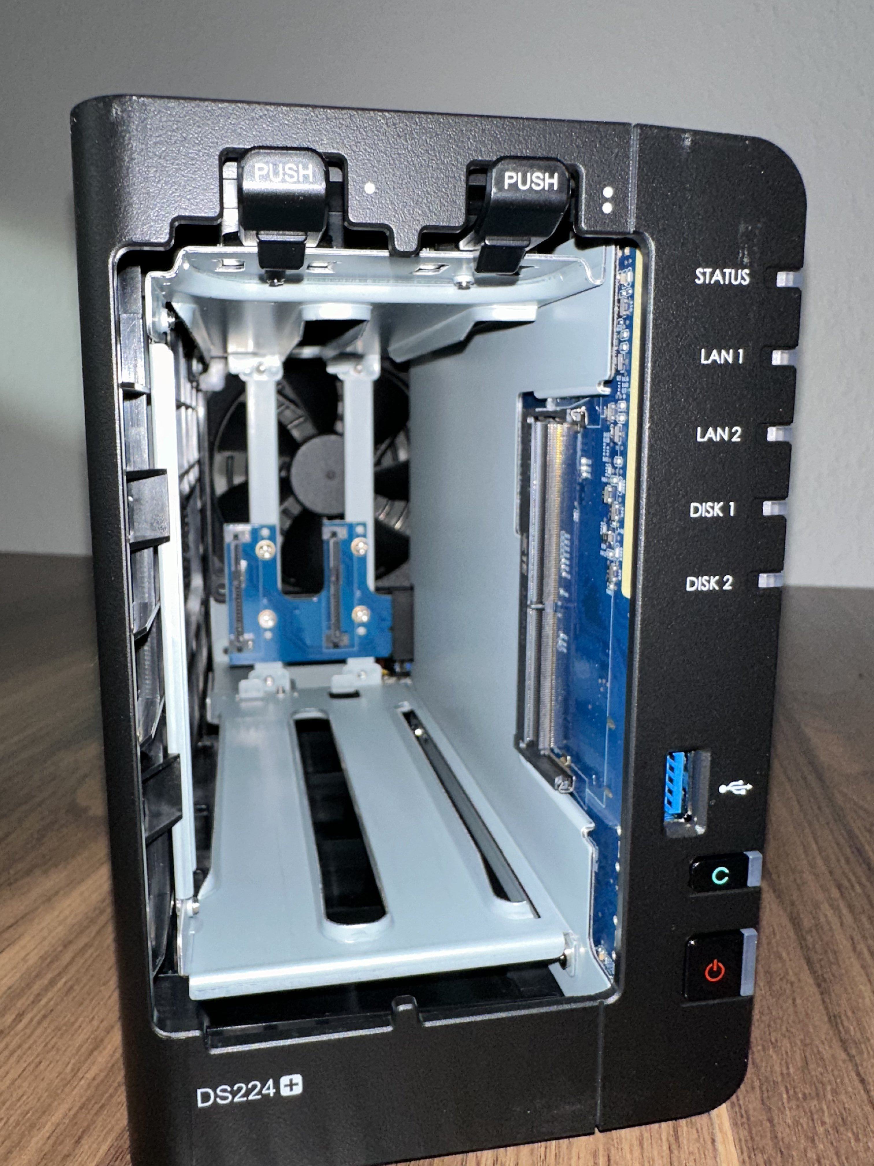

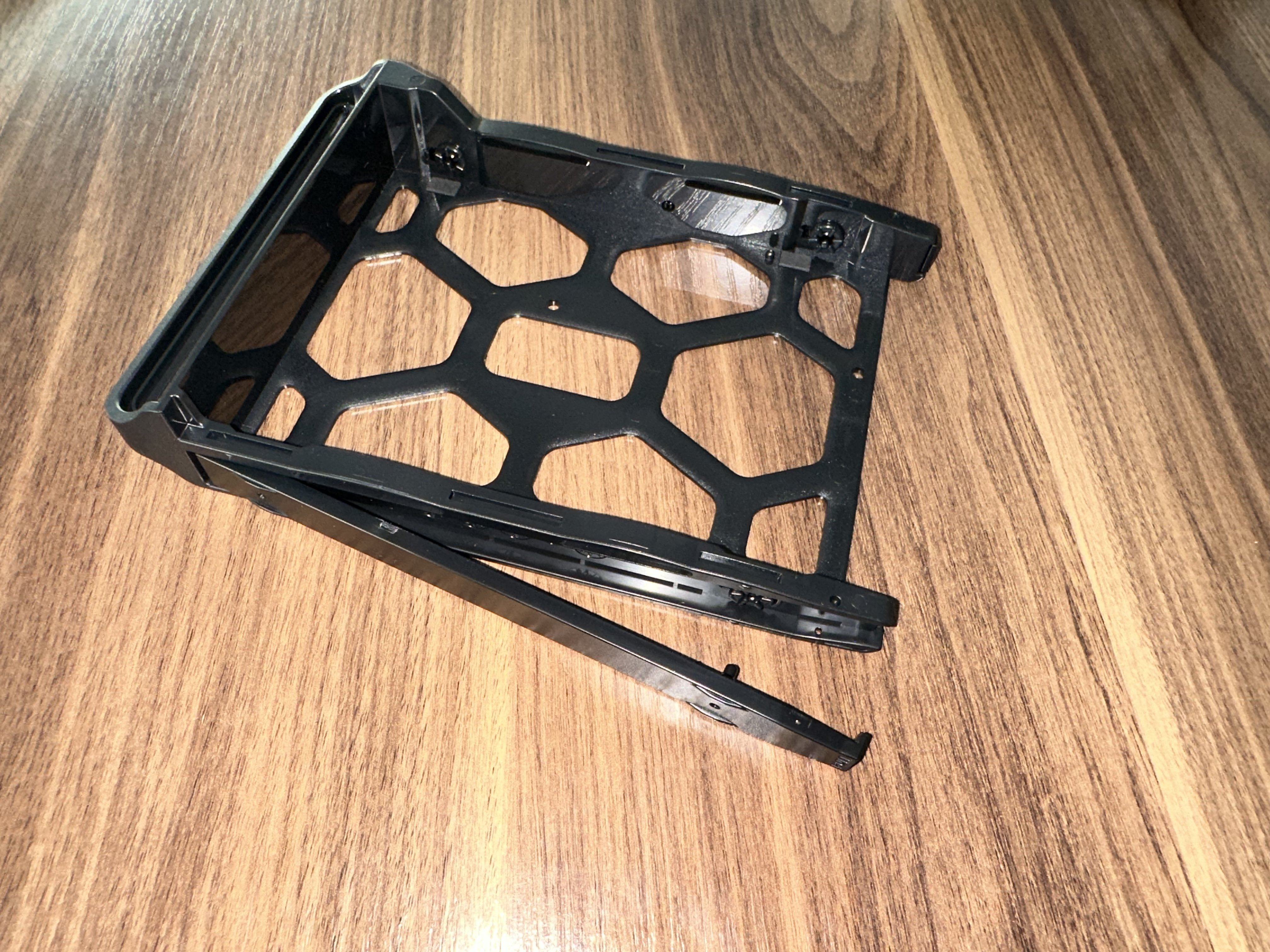

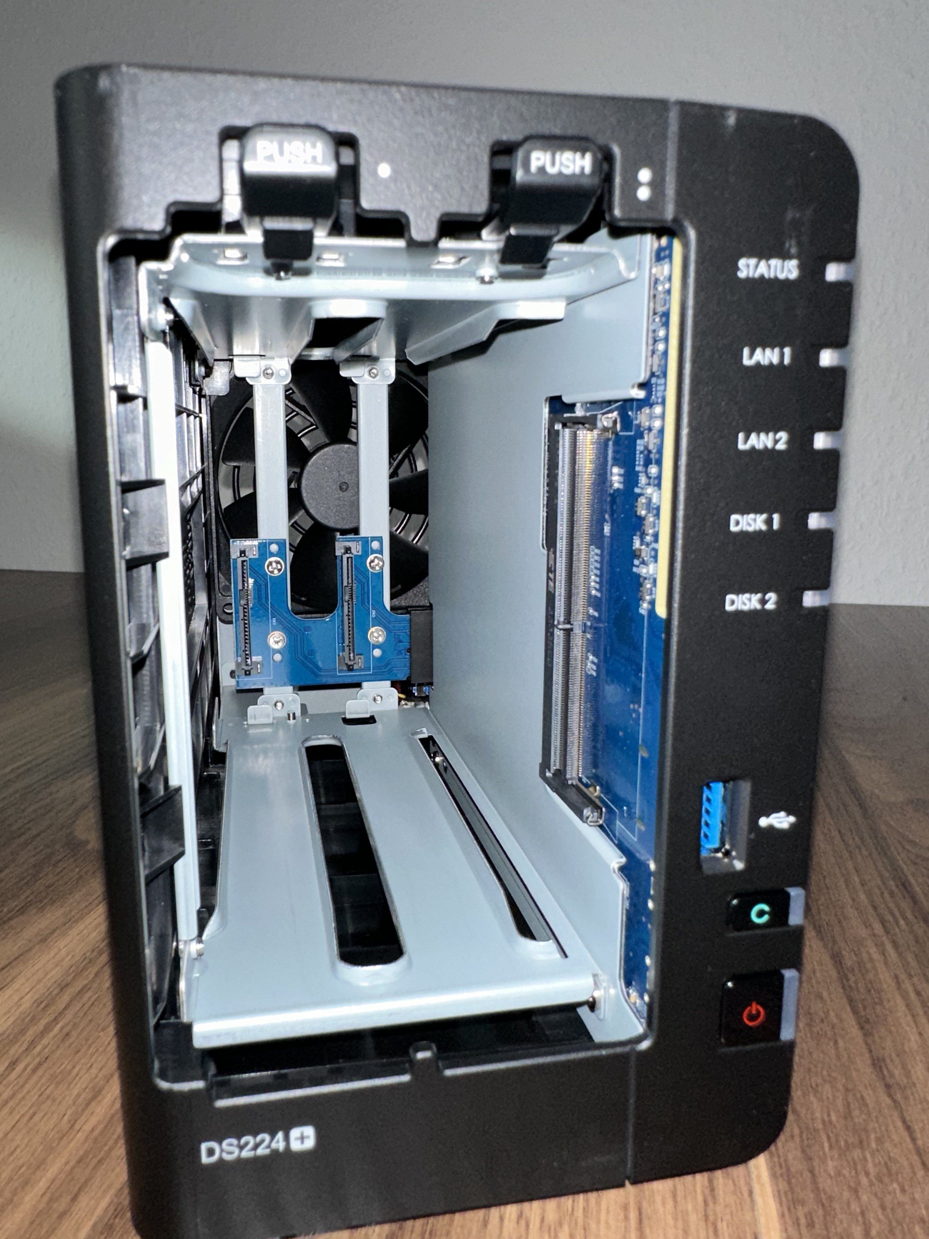

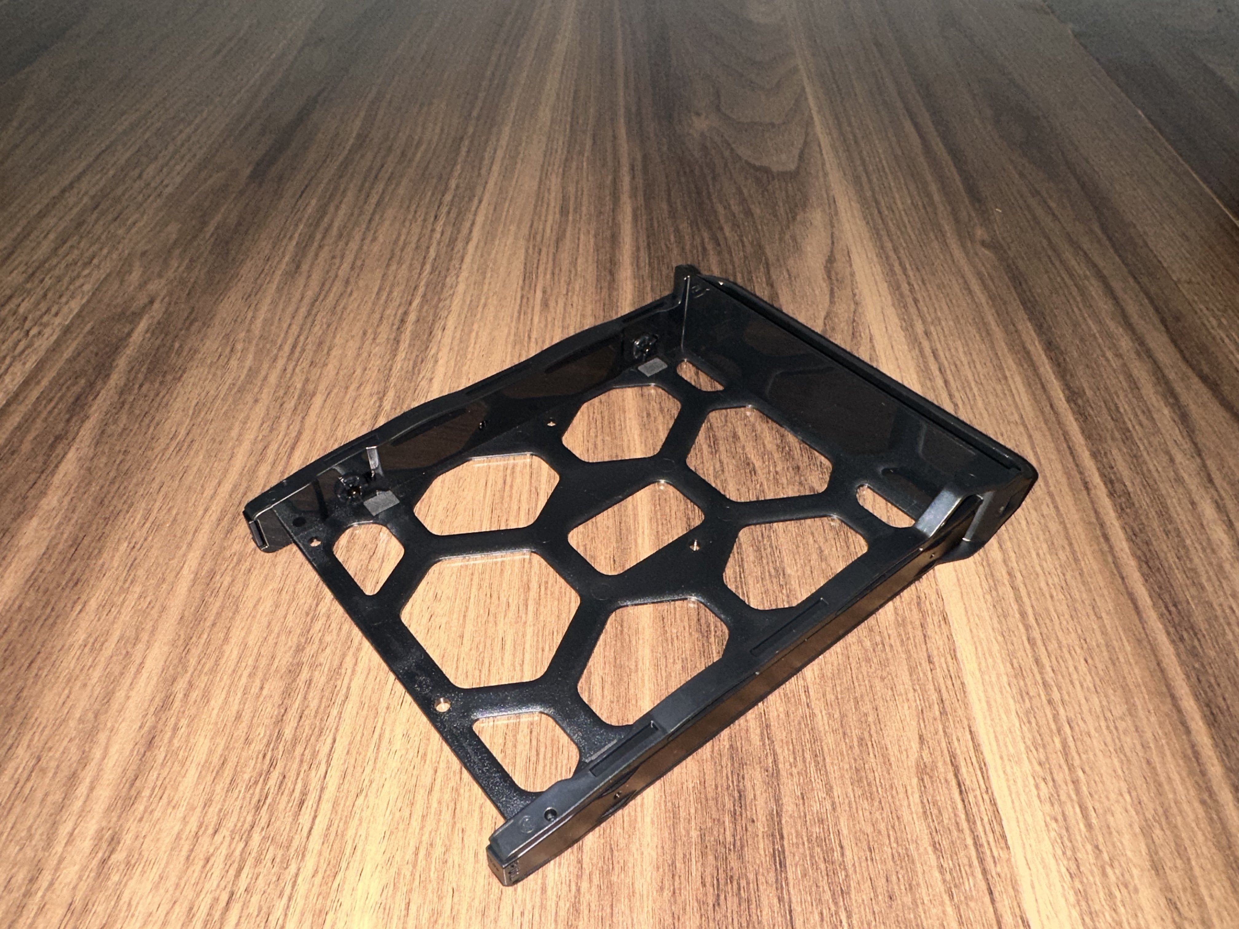

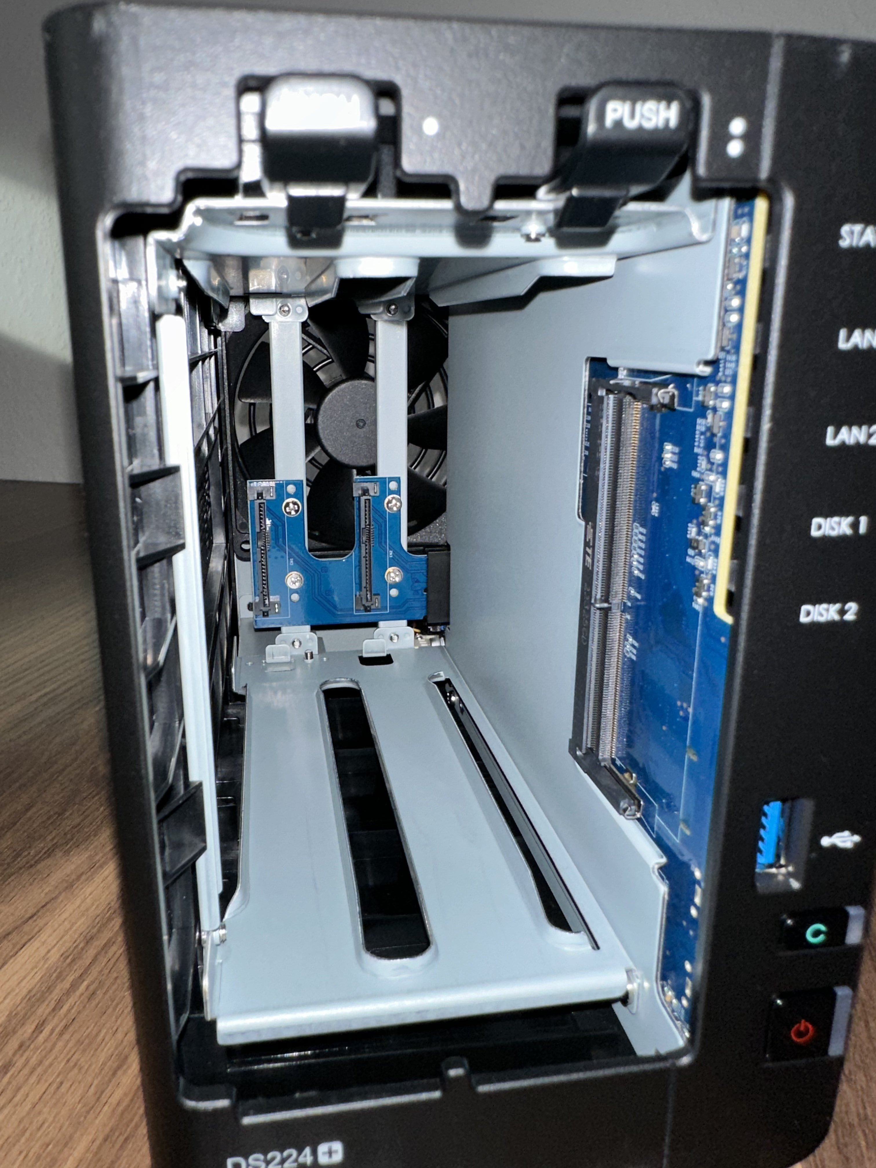

Entfernen wir die Abdeckung, erhalten wir einen Blick auf die zwei Festplattenschächte, genau die Synology DS224+ ist ein 2 Bay Nas. In diesen zwei Festplattenschächten befinden sich zwei Festplattenrahmen, welche einfach nach vorne hinausgezogen werden können. Die Rahmen weisen ein sagen wir mal (Wabenmuster) auf und können HDD´s ohne Schrauben aufnehmen. An den Seiten eines jeden Festplattenrahmens befinden sich Klipse, welche sich für die Montage der Festplatten entfernen lassen. Nach dem Einlegen der Festplatten werden die Klipse wieder montiert, dann sind die Festplatten auch schon verbaut. Die zwei Festplattenrahmen lassen sich nun einfach wieder ins Gehäuse schieben und die Montage ist beendet. Nun muss nur noch die Frontabdeckung wieder montiert werden, dann ist die DiskStation auch schon einsatzbereit.
Für die Montage von SSD´s müssen allerdings die im Lieferumfang enthaltenen Schrauben verwendet werden, da die Rahmen für 3,5 Zoll Laufwerke ausgelegt sind. Da SSD´s üblicherweise allerdings nur in einem 2,5 Zoll Format daherkommen, sind die Schrauben zwingen notwendig. (Leider standen mir im Testzeitraum keine SSD´s zur Verfügung, so dass ich auch keine Bilder zu der Montage mit SSD´s liefern kann).
Um das Synology DS224+ nutzen zu können, liegen dem Lieferumfang wie bereits erwähnt alle notwendigen Kabel bei. Einmal angeschlossen ans Netzwerk und mit dem Strom verbunden lässt sich die DiskStation bereits in Betrieb nehmen.

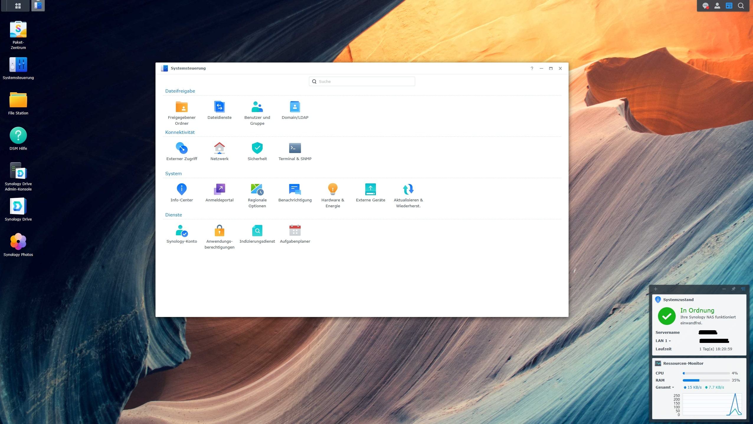

Synology verbreitet seine DiskStations mit dem eigenen Betriebssystem DSM (Disk Station Manager) und auf dem DS224+ steht die Version 7.2 zur Verfügung.
DSM ist nicht einfach eine Oberfläche, welche man über den Internet Browser aufrufen kann, es ist viel mehr ein intuitives Betriebssystem, welches sich von der Bedienung sehr an Windows oder Linux orientiert. Ob Multitasking auf dem Homescreen oder Desktop, oder wie man es nennen möchte, lassen sich über den eigenen Store zahlreiche Applikationen herunterladen und installieren. Synology ist viel mehr als ein Hardware Hersteller, neben der durchaus überzeugenden Hardware zahlt man bei Synology ebenfalls für die Software und diese weiß durchaus zu überzeugen.
Synology stellt der DiskStation zahlreiche Applikationen zur Seite, wie z. B. eigene Office Anwendungen, File Browser eine Fotogallery, eine Video Streaming Plattform, Medienserver und vieles mehr. Alles in allem beinhaltet der Paket Store der DiskStation zahlreiche tolle Applikationen.
Zum Start erwartet uns ein Schlichter Willkommensbildschirm, nach einem Klick auf "Installieren" werden wir auf den nächsten Bildschirm weitergeleitet. Auf der zweiten Seite werden wir gefragt, wie wir die DiskStation aktualisieren wollen. Wie auf dem Bild zu sehen, stehen uns drei Optionen zur Auswahl. Dir Optionen sollten selbsterklärend sein, in unserem Fall haben wir Option eins gewählt und lassen nur die wichtigen DSM Pakete automatisch aktualisieren.

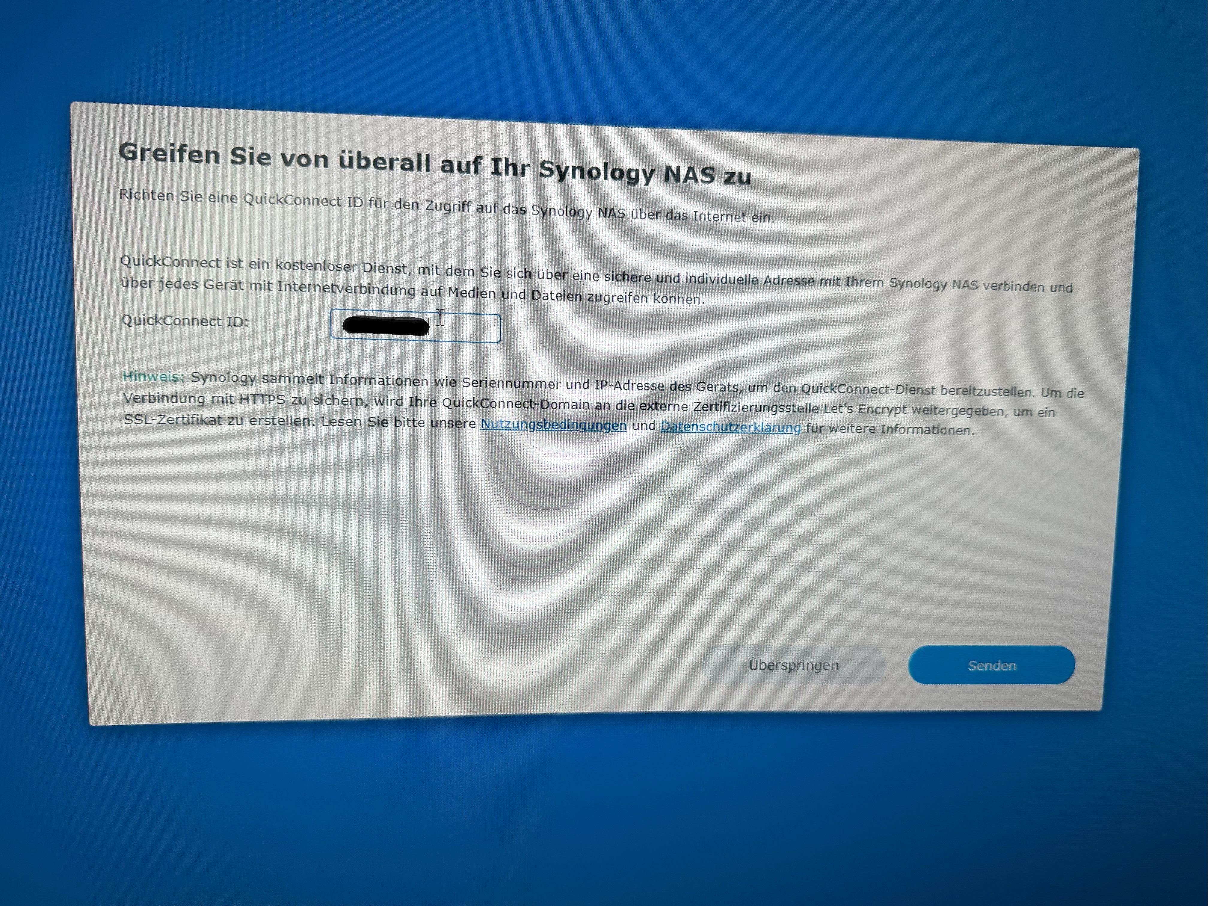

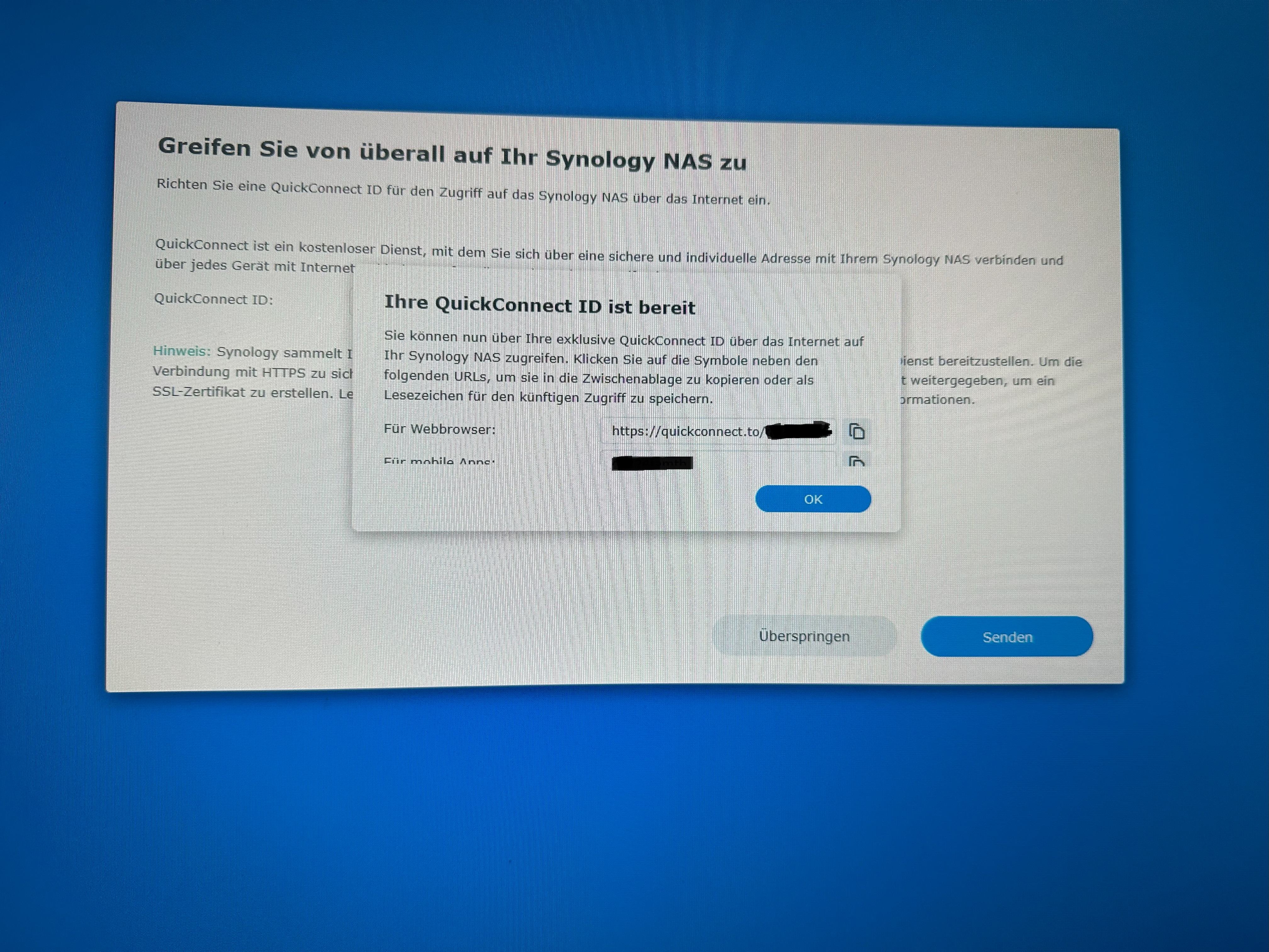

Fortlaufend müssen wir nun eine "QuickConnect ID" vergeben, damit wir auch von Außerhalb des Heimnetzwerkes auf die DiskStation zugreifen können.
Haben wir nun unser Quick Connect ID vergeben, senden wir unsere Daten an Synology, bevor wir dann zur nächsten Seite weiter geleitet werden, wird uns eine Bestätigung in Form eines PopUps eingeblendet, hier werden dann alle nötigen Informationen angezeigt. (Ich musste gewisse Bereiche in diesem Fall schwärzen, da es hier natürlich auch um Private Daten handelt)

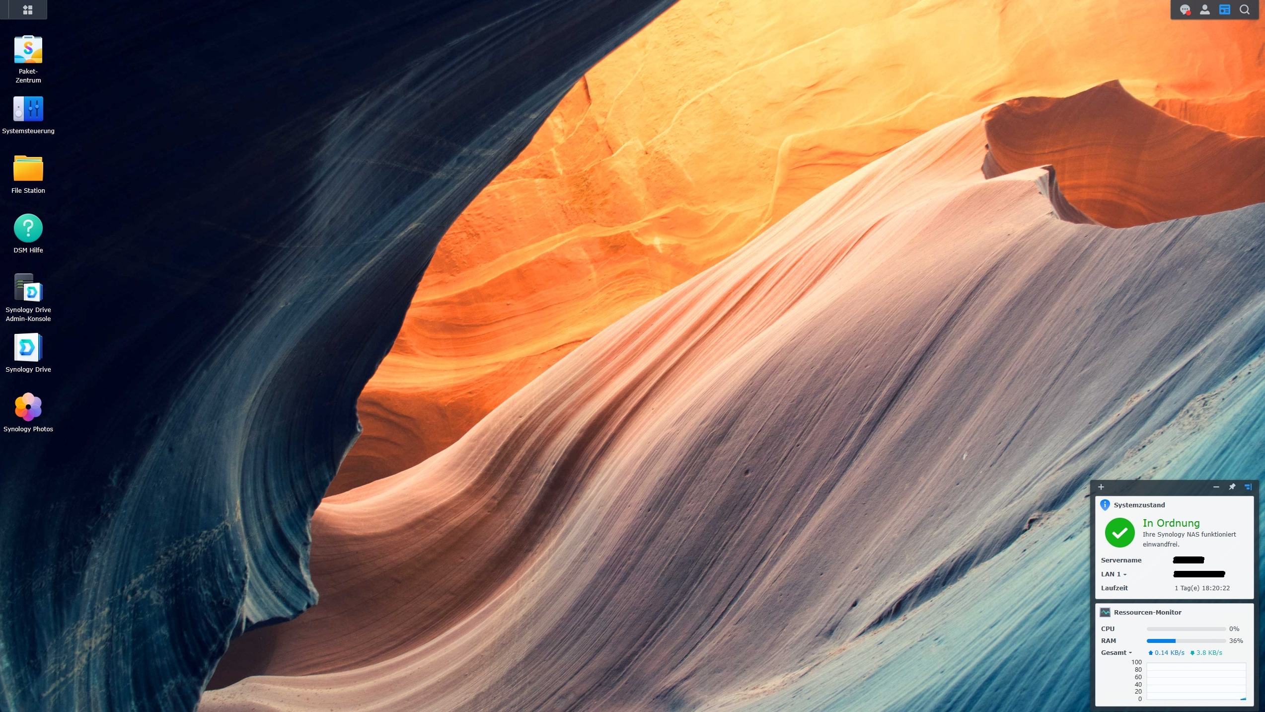

Dies war auch schon die komplette Einrichtung der Synology DiskStation 224+, wir werden anschließend auf den Homescreen oder den Desktop weitergeleitet und sind in diesem Moment bereits Einsatzbereit.

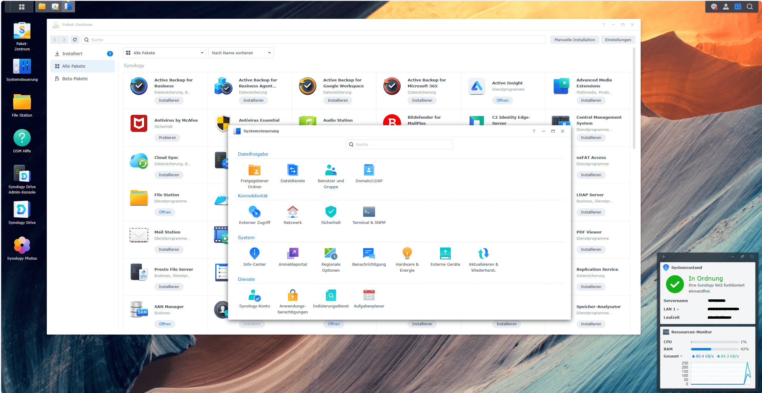

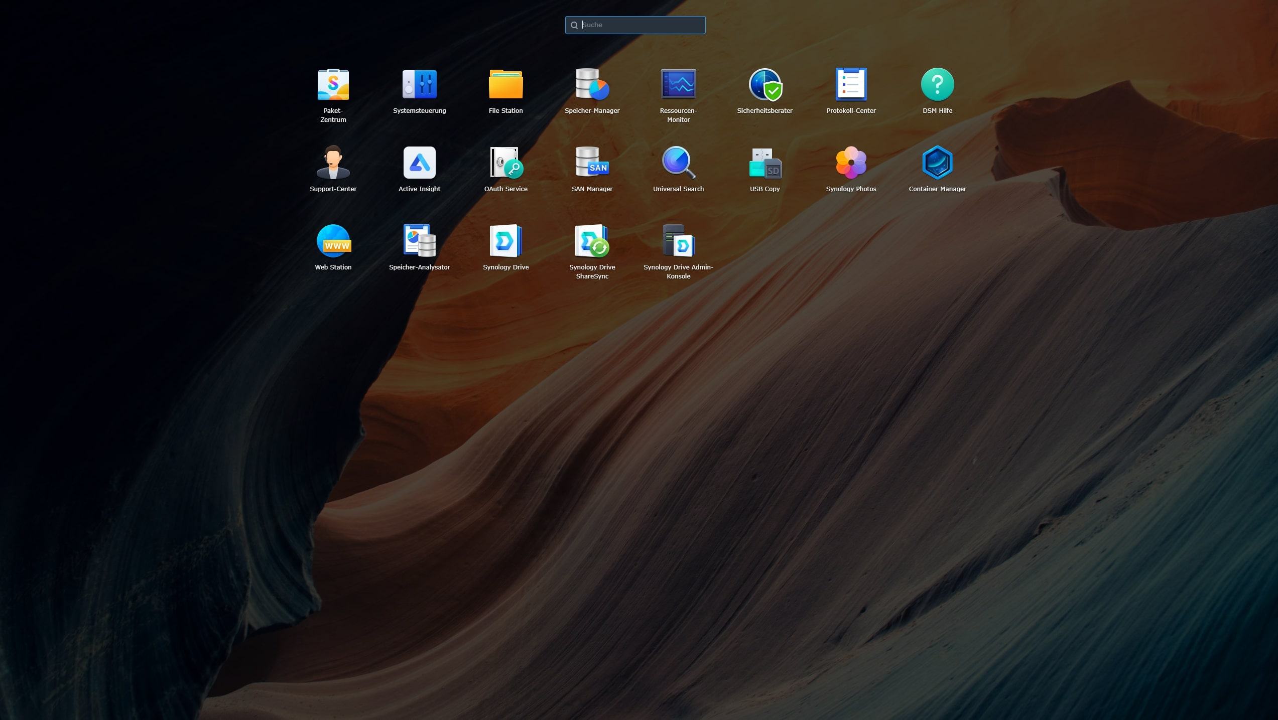

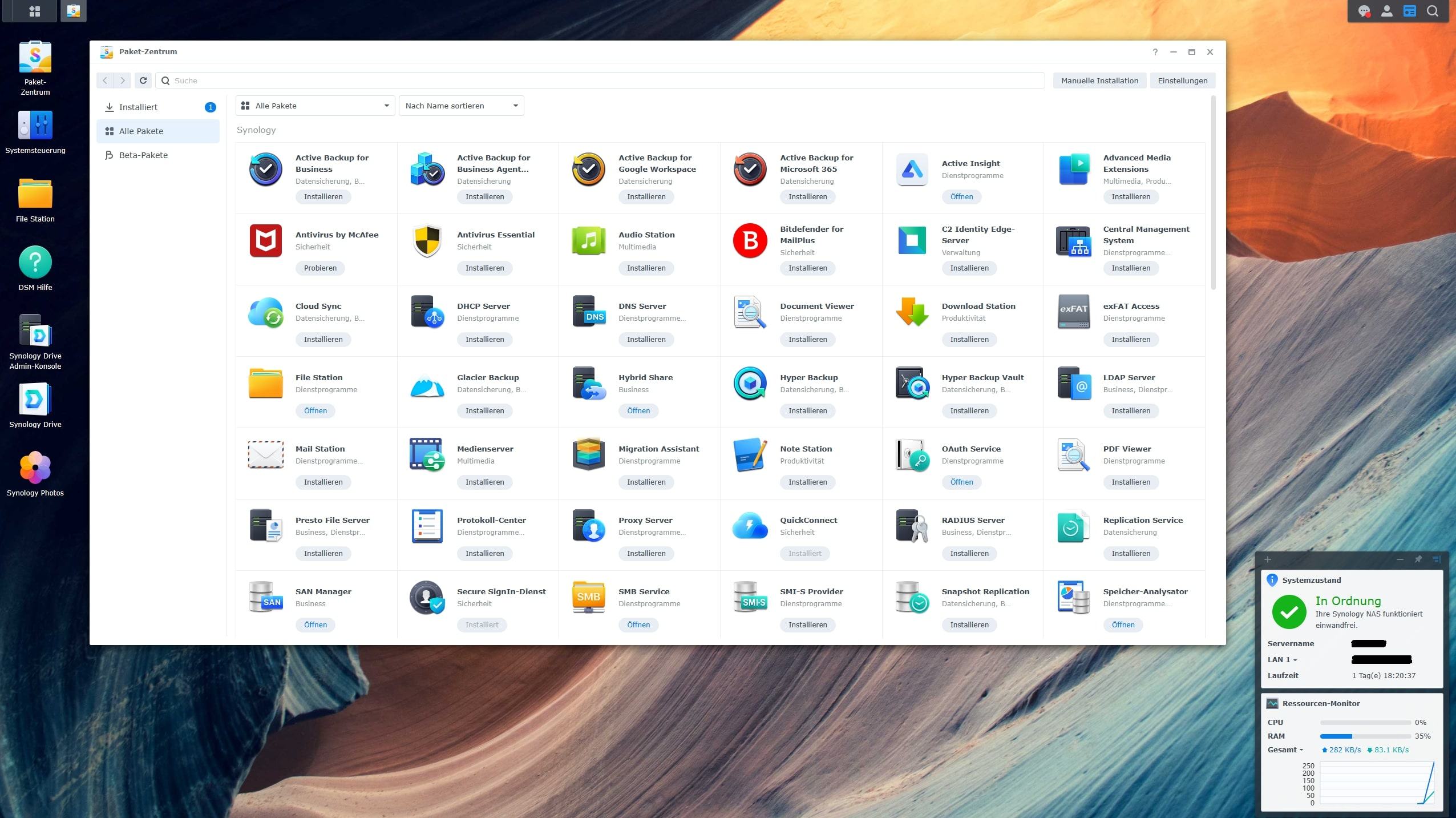

Auf dem Bild ist eine Übersicht der aktuell installierten Applikationen und ein Ausschnitt aus den Systemsteuerungen, auch dies ähnelt herkömmlichen Betriebssystemen sehr.

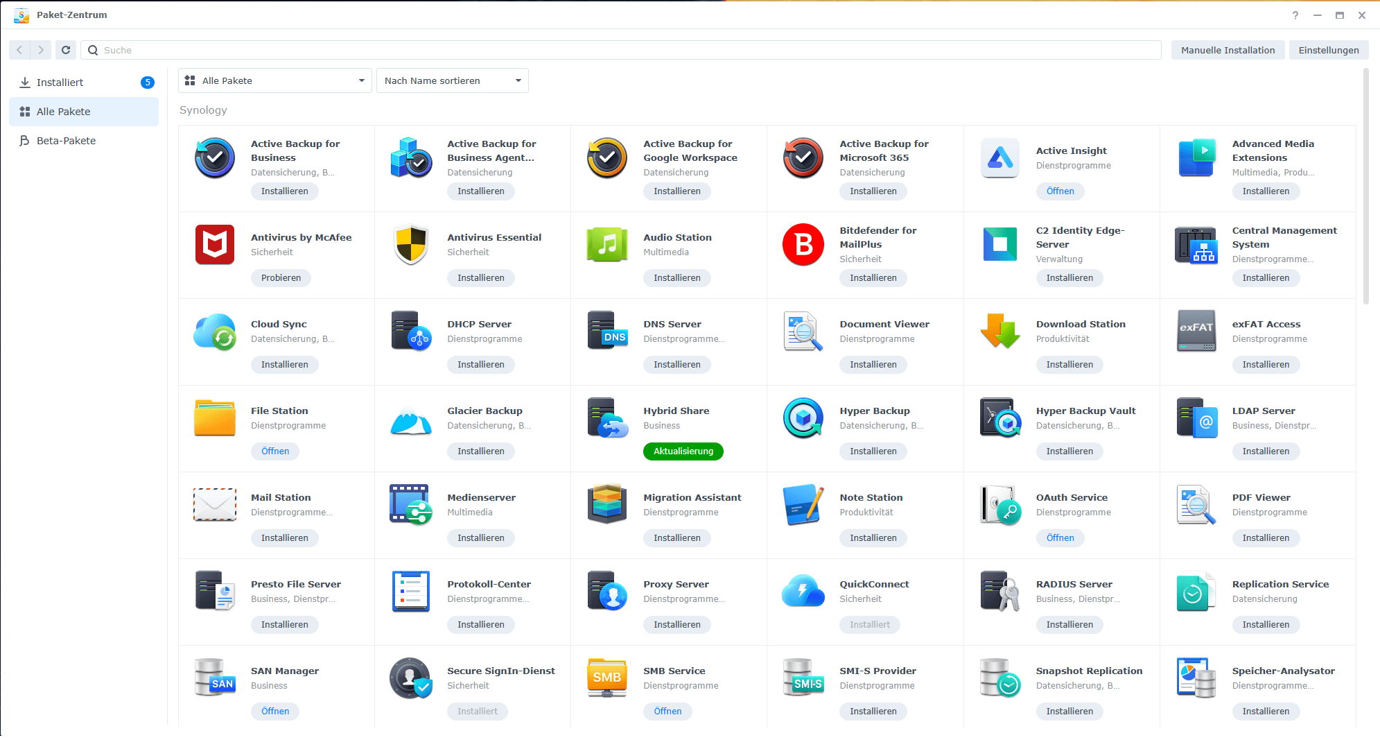

Hier eine Übersicht welches Ausmaß an tollen Applikationen für euch bereitstehen.
Viele dieser Applikationen bieten nicht nur eine Web Oberfläche, sondern teilweise auch entsprechende Apps für Smartphones. Für Android und IOS stehen in den jeweiligen App Stores einige sinnvolle und toll optimierte Applikationen bereit, welche sich mit dem Nas-System synchronisieren lassen. Eine Unterstützung für Amazons Fire TV Geräte ist ebenfalls gegeben. Gewisse Applikationen wie die DS Video Plattform lassen sich auf allen gängigen Geräte von Amazon installieren und angenehm betreiben.

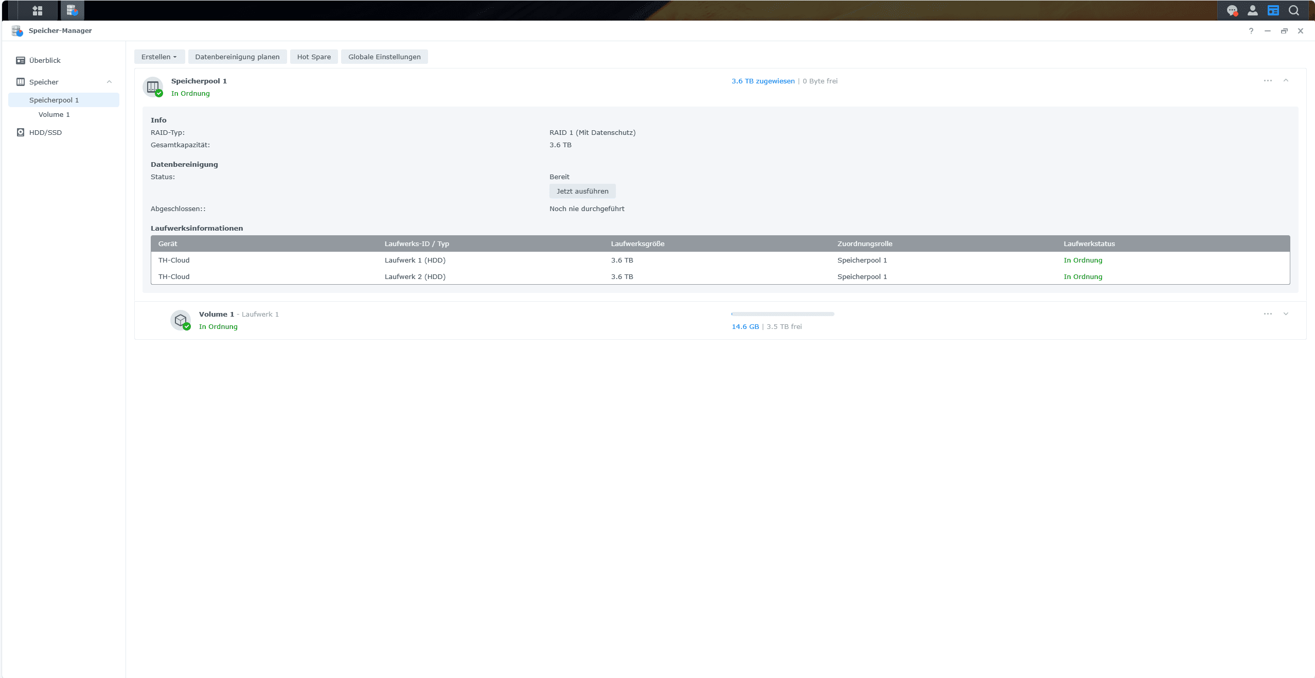

Während der Inbetriebnahme werde ihr gefragt, welchen Raid Modus wir verwenden möchten. Die DiskStation 224+ bietet folgende RAIR Arten an (Basic, JBOD, RAID 0 und RAID1). In unserem Fall haben wir den RAID 1 Mod verwendet. Beim RAID 1 werden die Daten auf eine Festplatte geschrieben und auf der anderen Festplatte gespiegelt, somit ist ein Verlust der Daten sehr gering, dafür sind andere RAID typen wie RAID 0 schneller und bieten eben den Doppelten Speicherplatz. Wir haben zwei Festplatten verbaut mit jeweils einer Kapazität von 4 TB. Im ganzen haben wir also 8 TB zur Verfügung, durch den RAID 1 Verbund fallen demnach aber 4 TB weg, da alles was auf der ersten Festplatte ist, eben gespiegelt wird.

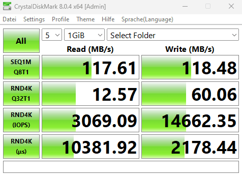

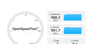

Das DS224+ erreicht auf Anhieb und ohne Probleme die Gbit Lan Geschwindigkeit, zumindest wenn die Hardware also das Netzwerk und die Festplatten schnell genug sind.
Laut Crystal Disk werden folgende Werte erreicht:
In meinen Test konnte ich feststellen das die Werte von Test zu Test sehr stark schwanken, woran dies genau liegt, weiß ich zum jetzigen Zeitpunkt allerdings nicht. Auch wenn die Test direkt nacheinander ausgeführt wurden, gab es mit unter große Unterschiede. Die Beiden Bilder oben, weisen unterschiedlich Tests auf, diese Ergebnisse bilden in meinem Fall die Spitze.
Im Internet kursieren teilweise bessere und höhere Werte, in diesem Fall waren die Maximalwerte teilweise aber deutlich geringer, zumindest im reinen Lesen und Schreiben kommen die Werte im Vergleich gut hin. Mit 117 MB/s im Lesen und Schreiben ist die Geschwindigkeit solide.

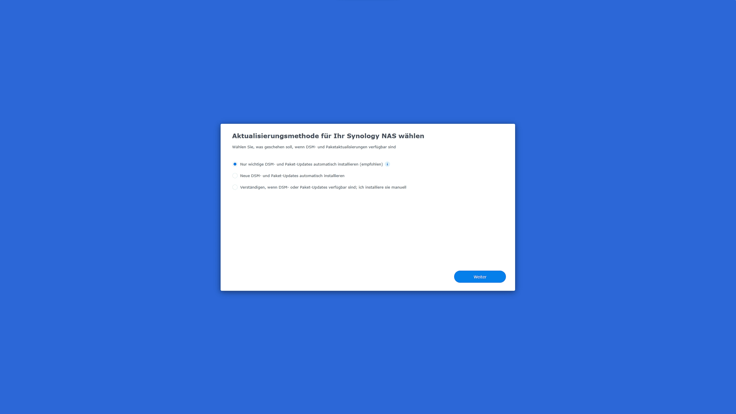

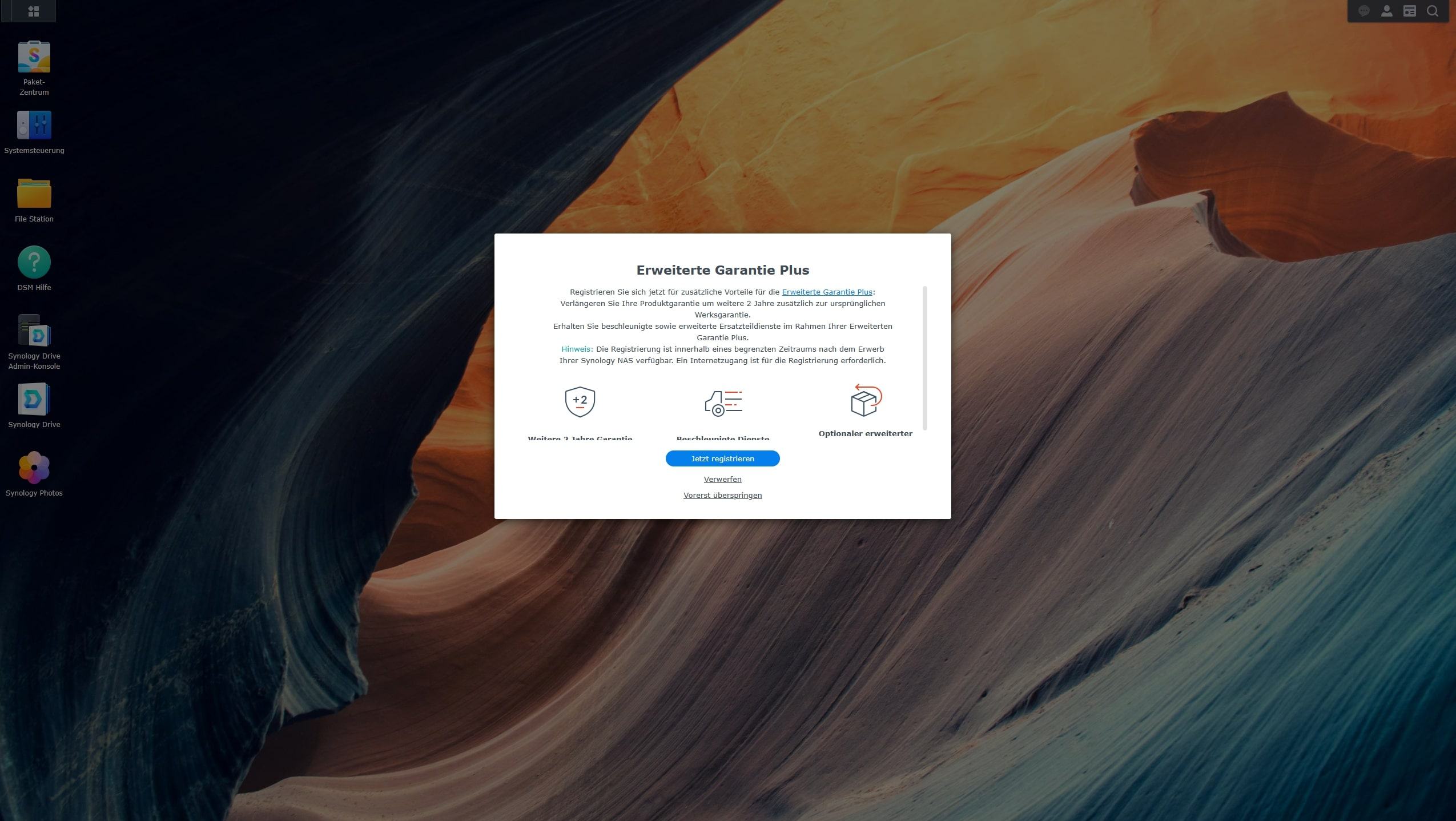

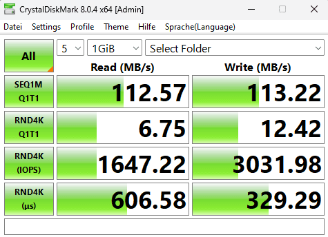

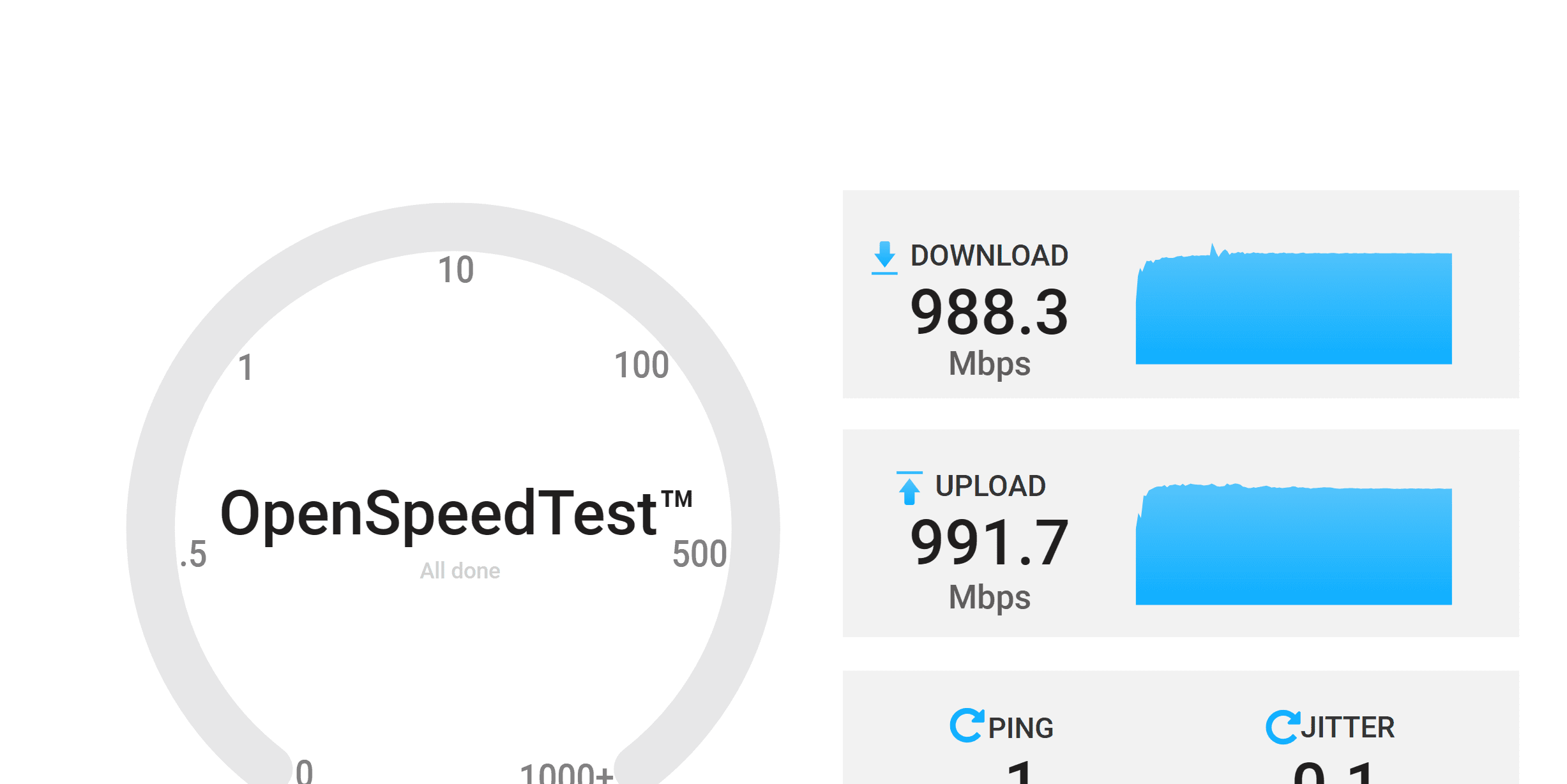

Die DS224+ bietet zwei Arten von Verschlüsselungen an. Es lassen sich sowohl komplette Volumen Verschlüsseln also auch einzelne Ordner.
Bei der Volumen Verschlüsselung werden wie der Name es schon sagt, ganze Laufwerke inklusiver installierter Programme und Datenbanken verschlüsseln, auch die im Netzwerk freigegebenen Ordner können hier verschlüsselt werden.
Die Volumen Verschlüsselung beeinträchtigt in diesem Test aber nicht die Performance, soll laut Recherche aber auch nicht die sicherste Variante sein, darum geht es hier aber gerade nicht.
Bei der Ordnerverschlüsselung lassen sich natürlich nur einzelne Ordner verschlüsseln, hier muss man aber sagen, dass diese Art der Verschlüsselung durchaus etwas an Leistung kosten kann, für den Intel Celeron J4125 ist diese Verschlüsselung aber kein Problem und die Unterschiede in den Werten halten sich in Grenzen.
