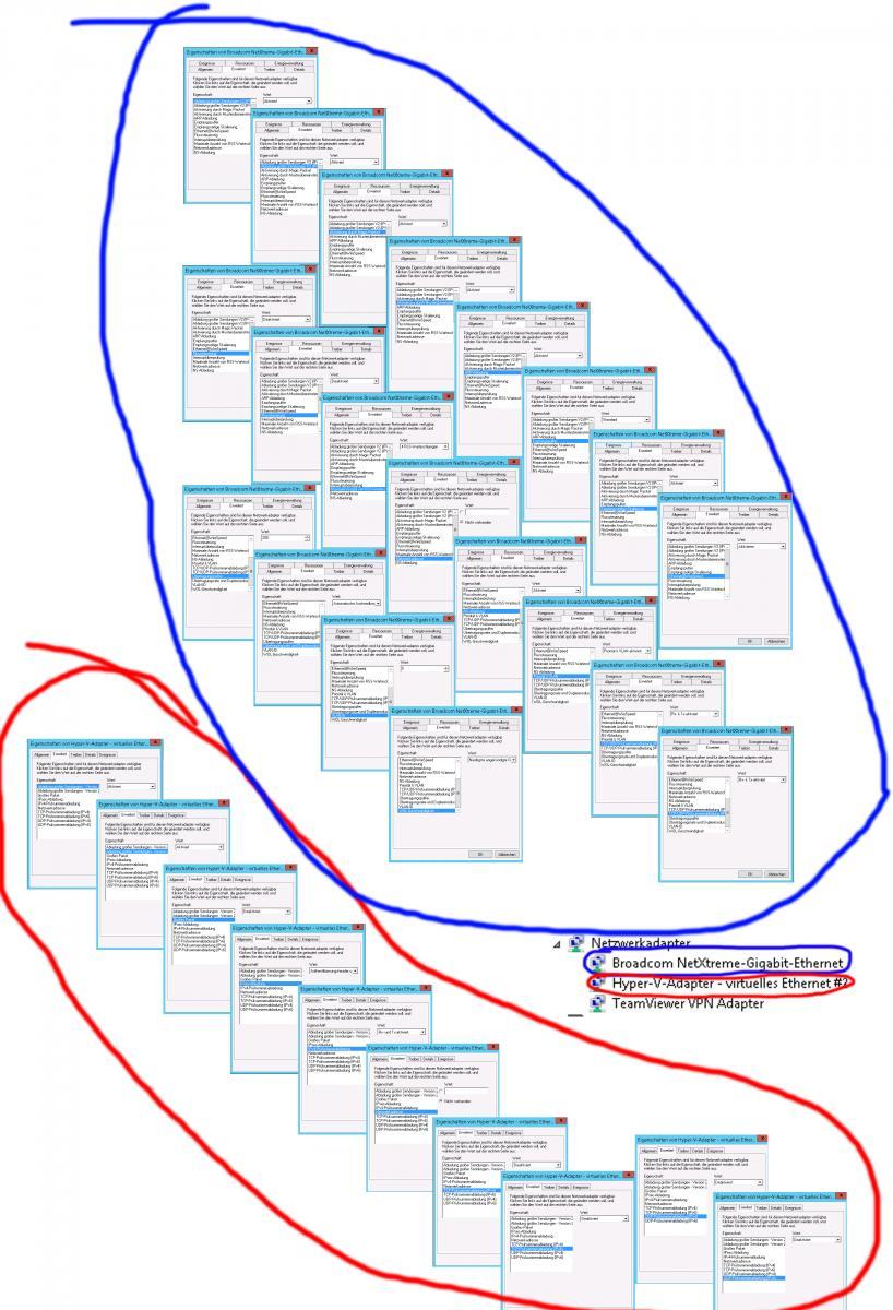

Nein erstmal gehst Du in die Einstellungen der NIC und sagst uns wie das virtual machine queueing eingestellt ist.
Was sagt ihr nun zu den Einstellungen? Fällt euch etwas auf?
Vielen Dank!!
