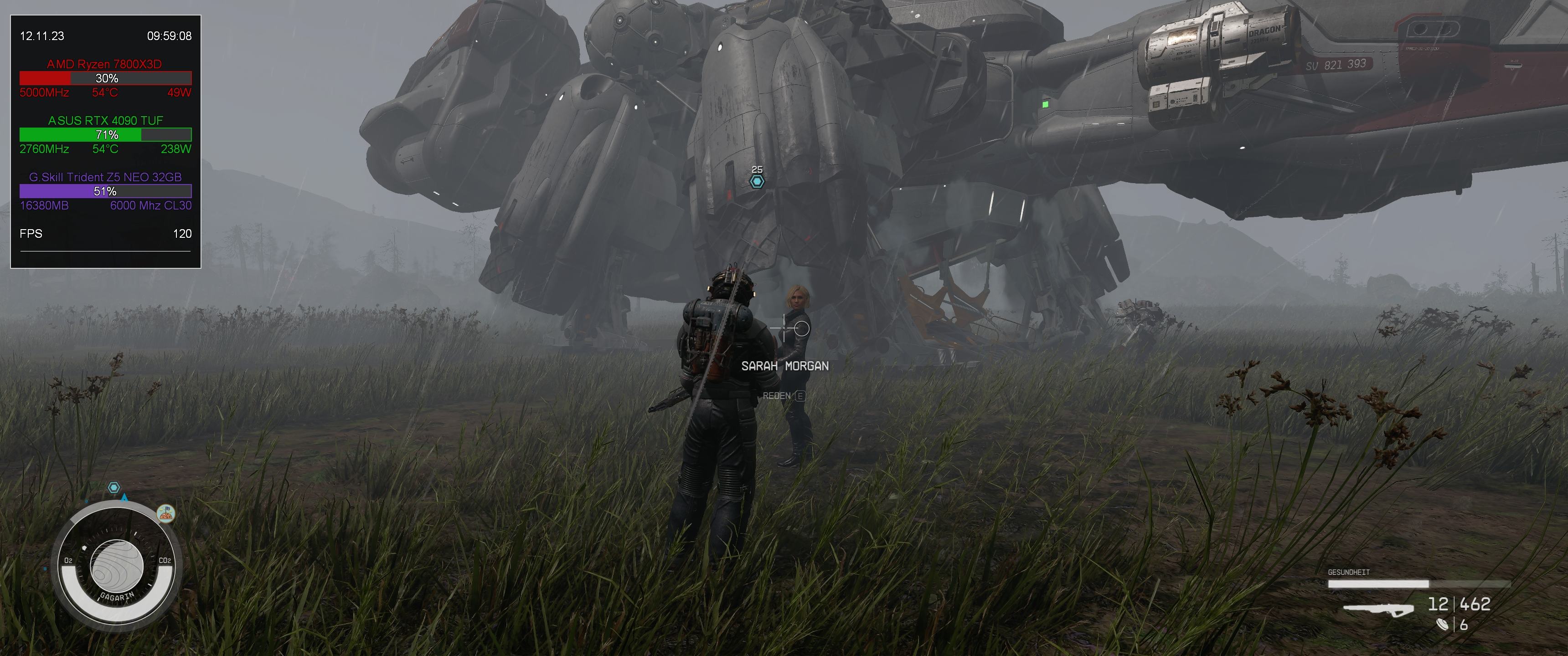

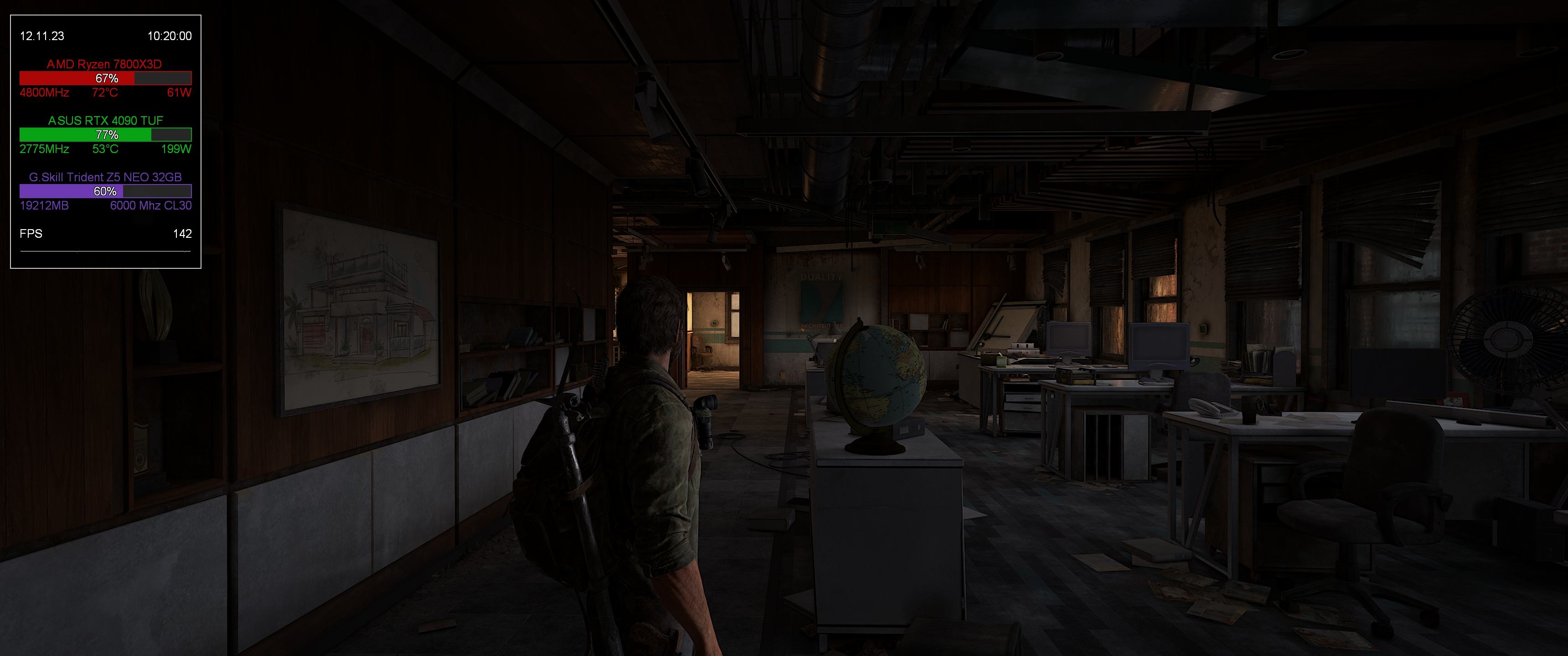

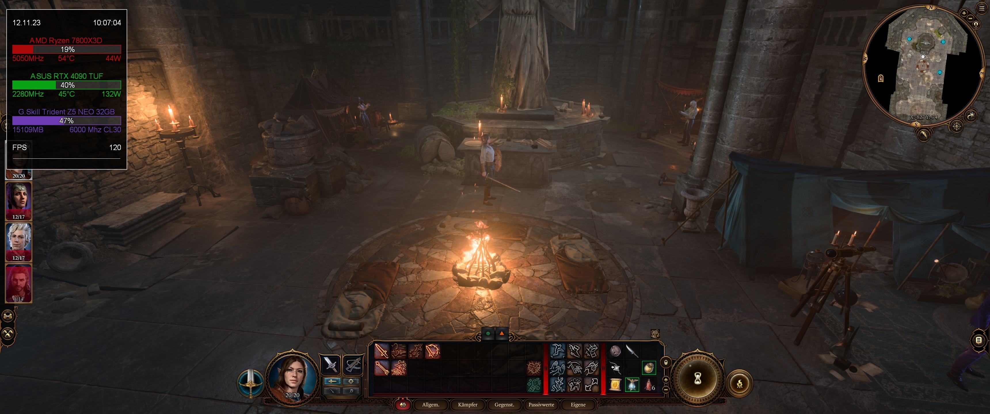

7800x3d stock @ Noctua U12A @ 900 rpm
Starfield_2023_11_12_09_59_09_052.jpgbg3_2023_11_12_10_07_04_725.jpgtlou-i_2023_11_12_10_20_01_012.jpg

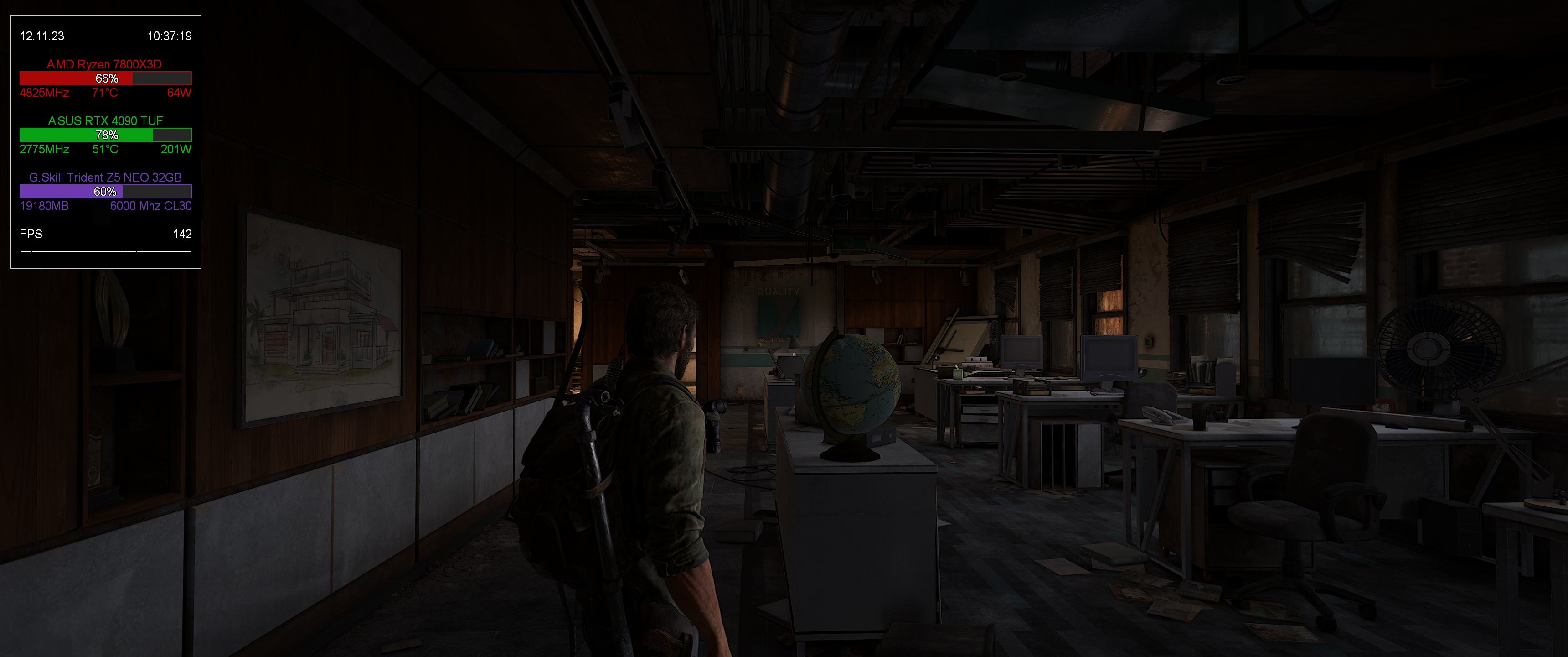

in the last of us wird die cpu etwas wärmer und erreicht die 4900mhz die ich bei 1500rpm aller lüfter erreiche nicht mehr. aber es ist ja wie gesagt nur der u12a. in den meisten anderen games passiert das nicht.
mit ein bisschen tuning der "curve", was ich bisher nicht gemacht habe, kann man das sicherlich auch verhindern
Anhang anzeigen 938892Anhang anzeigen 938894
Anhang anzeigen 938893Anhang anzeigen 938903Anhang anzeigen 938906
