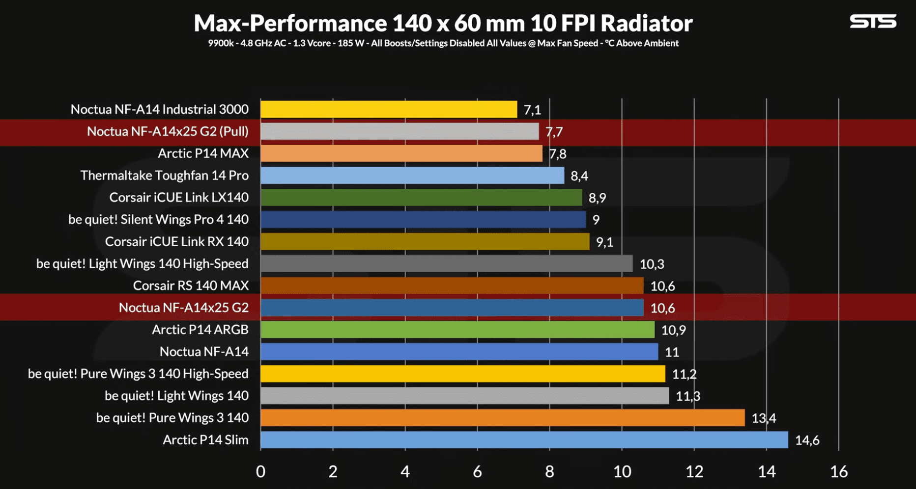

Weil das Thema hier gerade rein passt und ich auf der LFIII (280) verschiedene Lüfter und Konfigs getestet habe. Interessant ist, dass eine Pull-Konfig besser performt als eine klassische Push. Ich bin da zufällig auf ein Video (8:03) gestoßen, wo das mal einer getestet hat. Ich kann die Ergebnisse von STS fast auf's Grad genau 1 zu 1 bestätigen. Also die Verbesserung von Push zu Pull. Sowohl mit dem Thougfans Pro als auch mit den NF-A14 G2. Hab auch die Noctua Spacer drunter, wie im Video.
Laut Noctua soll das bei deren AiO gerade nicht der Fall sein. Hängt wohl von Kleinigkeiten ab.

Danke für den Hinweis. Interessant ist, dass die Push-Pull Konfig bei Noctua schlechter abschneidet als die Push. Kann natürlich sein, dass Noctua einen anderen Fin-Pitch im Radi verwendet, ähnlich wie bei der 5080 Noctua Edition. Der Radi ist zudem auch um einiges dünner als bei Arctic. Könnte demnach auch ein Faktor sein. Außerdem hab ich die Noctua Spacer drunter wie im Video und da war Pull echt besser. Hab's sowohl mit den Toughfan Pro 14 als auch mit dem NF-A14 G2 getestet.

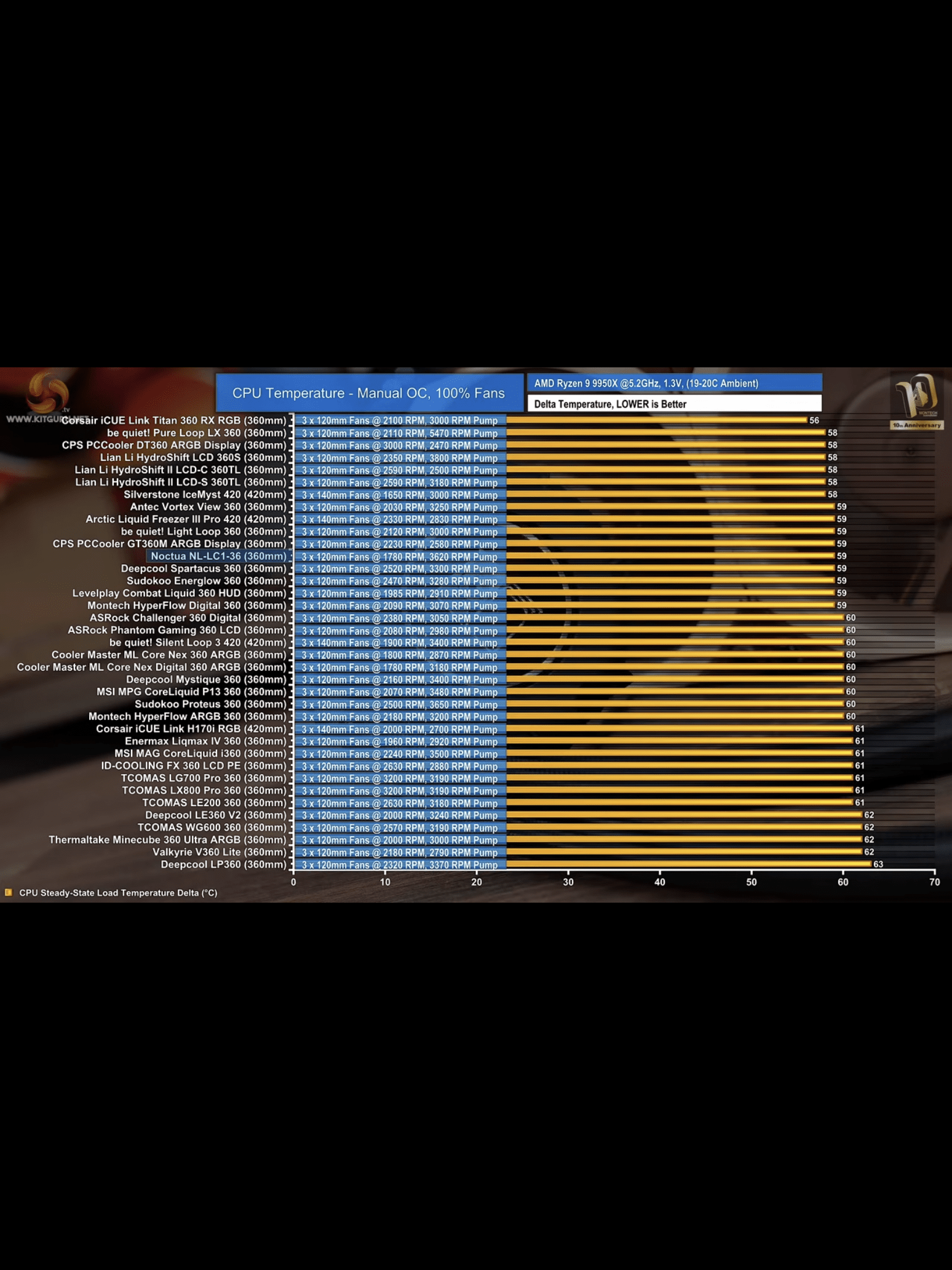

Neuer Review von Yt’er KitguruTech ist erschienen. Ist ganz ok. Ich habe die Ergebnisse angehängt.
Danke für den Hinweis,Kitguru mag/schaue ich gerne.
