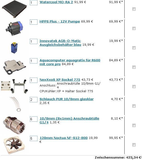

So hab jetzt mal meine wak zusammengestellt(lüfter nur mal schnell welche genommen)......hmmm
irgendwo möcht ich noch sparen *lol*
Fehlt was?
kann ich auf was verzichten?
etwas austauschen?
daaanke*G*

Ja, die Noctua Lüfter sind rausgeschmissenes Geld. 5 Lüfter für 100€?!? :stupid: Yate Loons kosten grad mal 6€ und sind genauso gut. ;)
ist das aquatuning?
wenn ja, dann nimm den schlauch hier:
http://www.aquatuning.de/product_in...mm-innovatek-Spezial-Schlauch-tranparent.html
der ist sehr flexibel und nicht so bretthart wie der PUR
und nimm mindestens 3-4m, auch wenn du ihn nicht ganz aufbrauchst
dann kannst du auch gleich das yate loon lüfterset nehmen. die lüfter sind klasse und preiswert. dazu noch im pack zu kriegen und damit echt billig.
ansonsten ist es eine sehr gute auswahl - super!
gruß klasse
Wasserzusatz brauchste dann noch und der R600 Kühler dürfte G 1/8" Gewinde haben.
€: Wenn Du etwas einsparen möchtest, kannste versuchen einen Zern PQ+ CPU Kühler günstig bei Eba* zu ersteigern - oftmals für unter 20 € möglich :bigok:

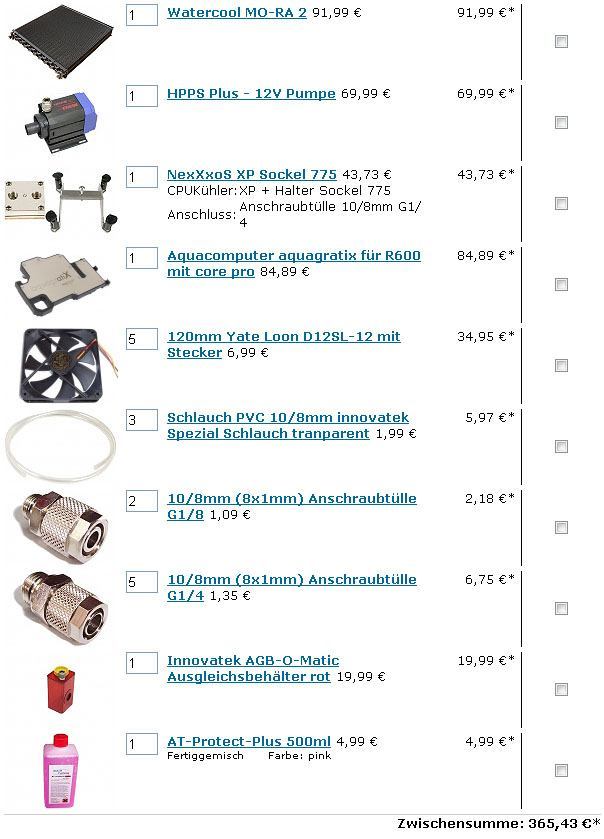

egal...meine wakü steht jetzt so ziemlich bitte schaut mal her und sagt mir ob welche anschlüsse falsch sind bzw ob was fehlt...
danke lg stefan

Zur WaKü: sieht soweit gut aus, ich würde allerdings anderen Wasserzusatz nehmen, das AT protect zeugs neigt mitunter zum ausflocken - besonders, weil Du mit dem Aquakühler Alu mit ins Spiel bringst :fresse:

Als Zusatz z.B. Innovatek Protect (welches es aber leider nicht bei AT gibt) oder G48 oder nen anderes KFZ Frostschutzmittel von der Tanke (bzw. ATU, Pitstop etc.)
Wenn es aus dem AT Shop sein soll: WaterWetter
