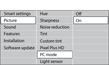

Mh, eine andere Überlegung: Es kann sein, dass bei einer Zuspielung per HDMI automatisch von einer AV-Quelle ausgegangen wird. Vlt. kann man den TV per OSD 'zwingen' in eine Art PC-Modus zu wechseln (vgl. diesen Thread).
Hab schon auf Computer gestellt, man kann das auswählen :(

Das mit der Signaleinstellung auf PC hast du ja glaub ich schon ausprobiert oder? Ansonsten würde ich nur den LCD Fernseher alleine an der grafikkarte ausprobieren, auch eventuelle Einstellungen vornehmen, also auf Single umstellen ( Dualview und clonen ausstellen).
Wenn es sich bei der Signalquelle um High Definition (HD)-Inhalt handelt und das Fernsehgerät als Monitor für die Arbeit zu Hause oder im Büro verwendet wird, empfehlen wir, im TV-Menü den PC-MODUS auf EIN einzustellen, um so eine optimale Signalverarbeitung zu gewährleisten.

• Aktivieren Sie [PC-Modus] im Menü
(siehe ‘Manuelles Anpassen der
Bildeinstellungen’ auf Seite 17)[Bild] und
stellen Sie das Bildformat auf [Nicht
skaliert] ein.
