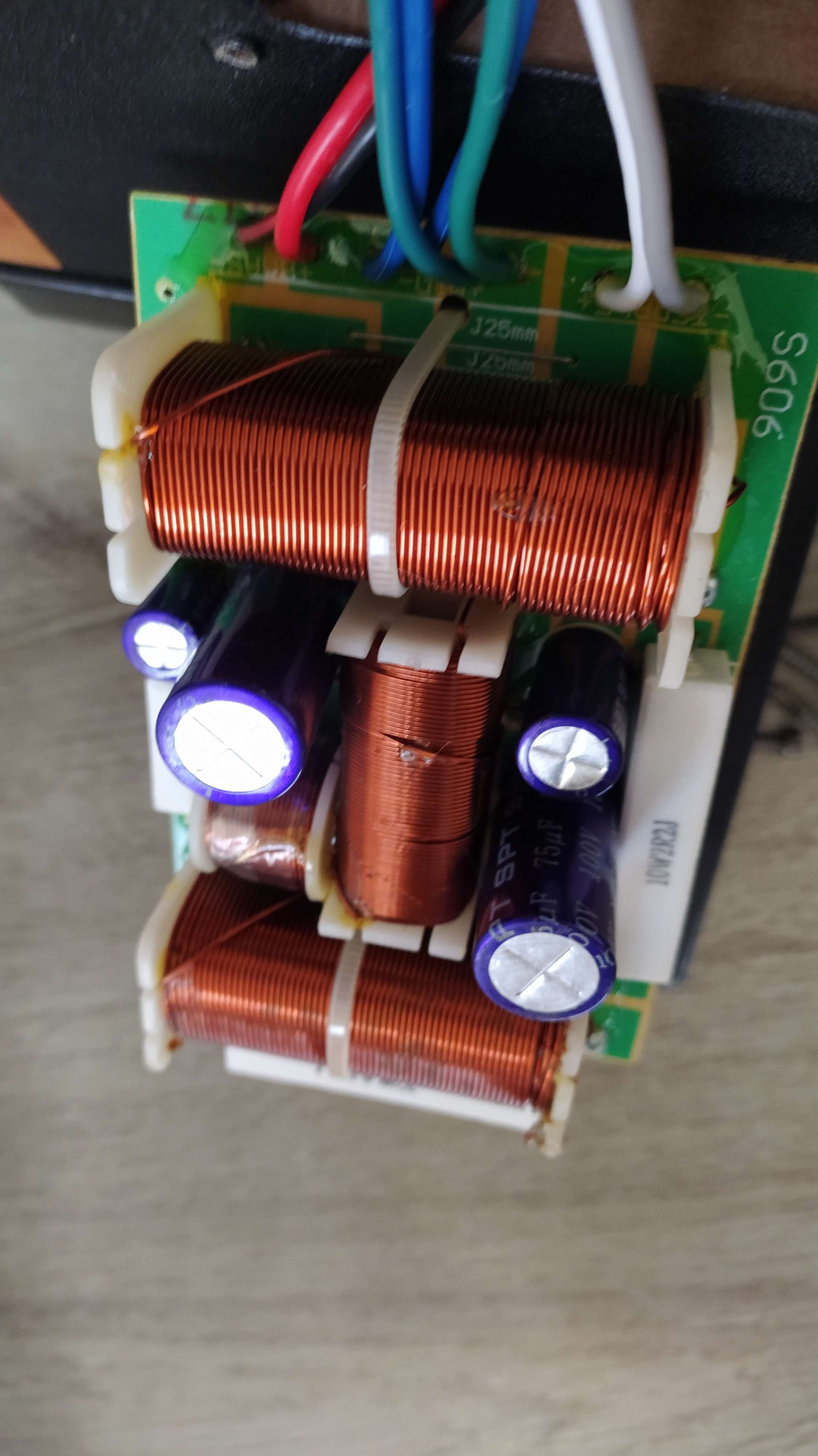

Mmmhh, dan könnte beim Umfallen evtl. irgendeine Lötstelle ab oder angelöst sein. Da hilft wohl nur rein schauen und prüfen ...

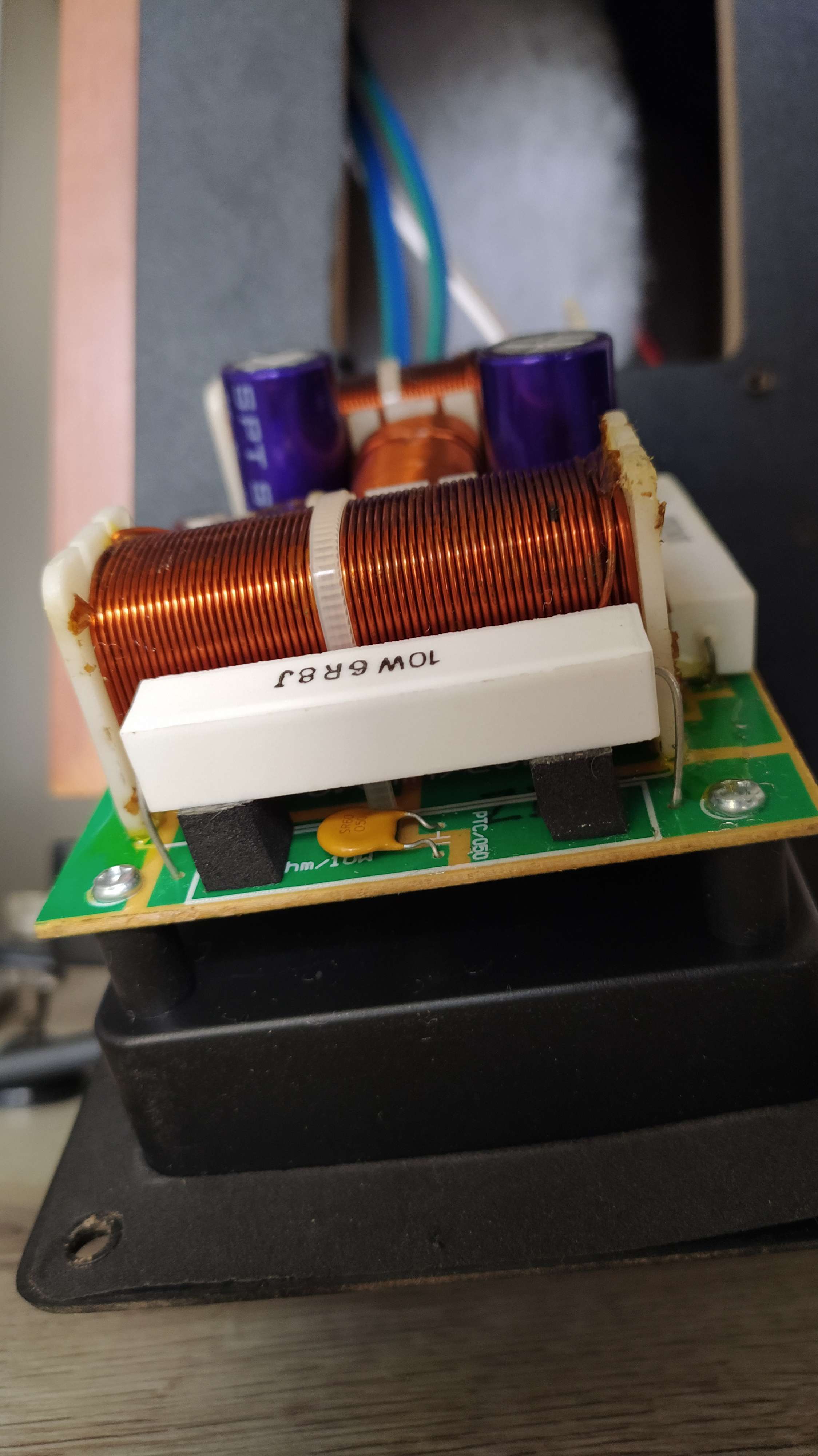

Im Regelfall ist in ner Passivbox nur ne Platine mit Frequenzweiche drin, sieht ungefähr so aus:

Ja, normalerweise hängt die Weiche in der Nähe des Anschlussfeldes.
Aber wenn Du so gar keinen Plan davon hast, würde ich doch eher direkt jemanden schauen lassen, der ne defekte/kalte Lötstelle erkennt und dann auch direkt beheben kann 😅
Im worst case kann ja auch ein Bauteil einen wegbekommen haben - das würde auch nur jemand mit Plan erkennen und beheben können 🤷‍♂️

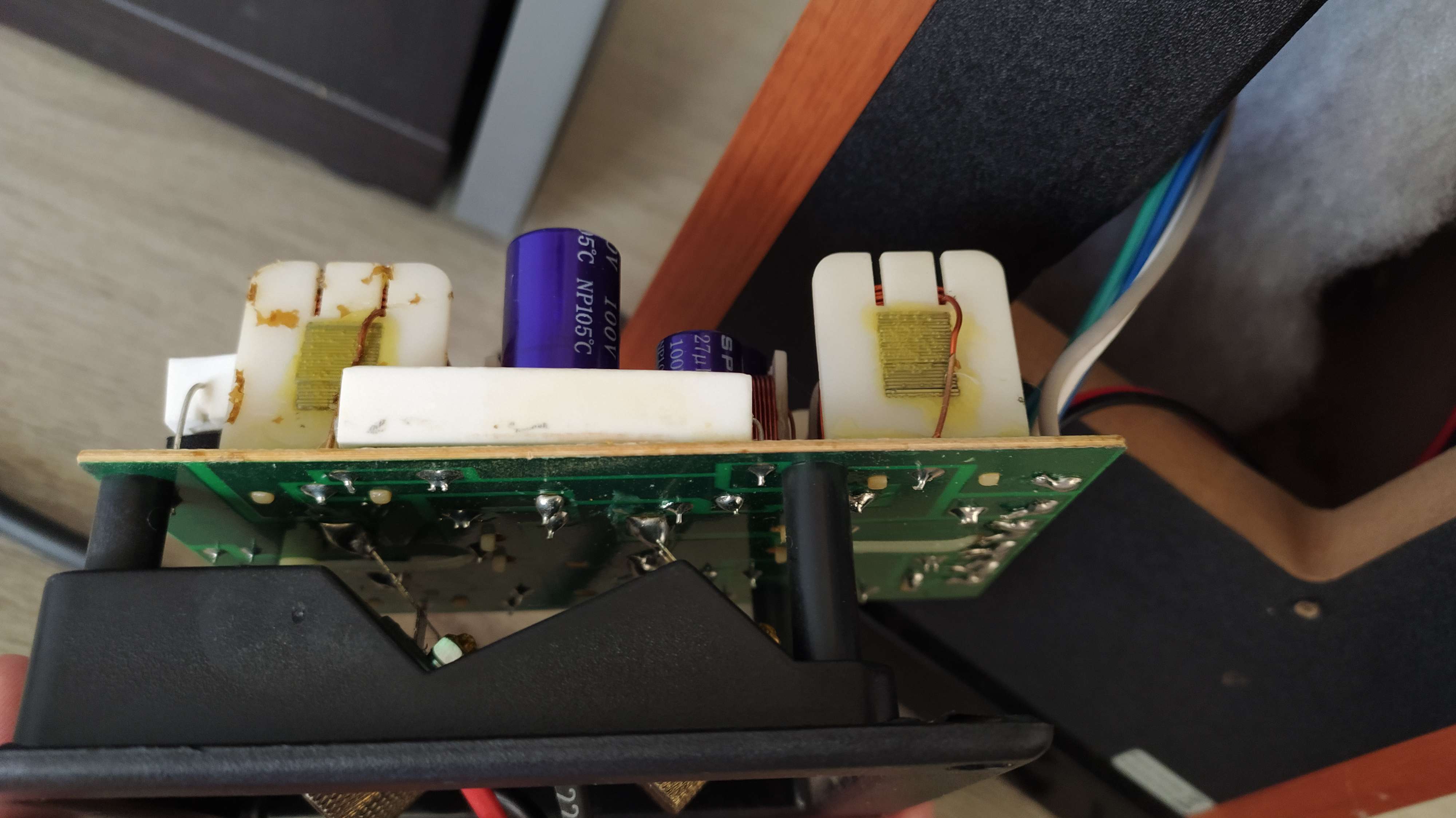

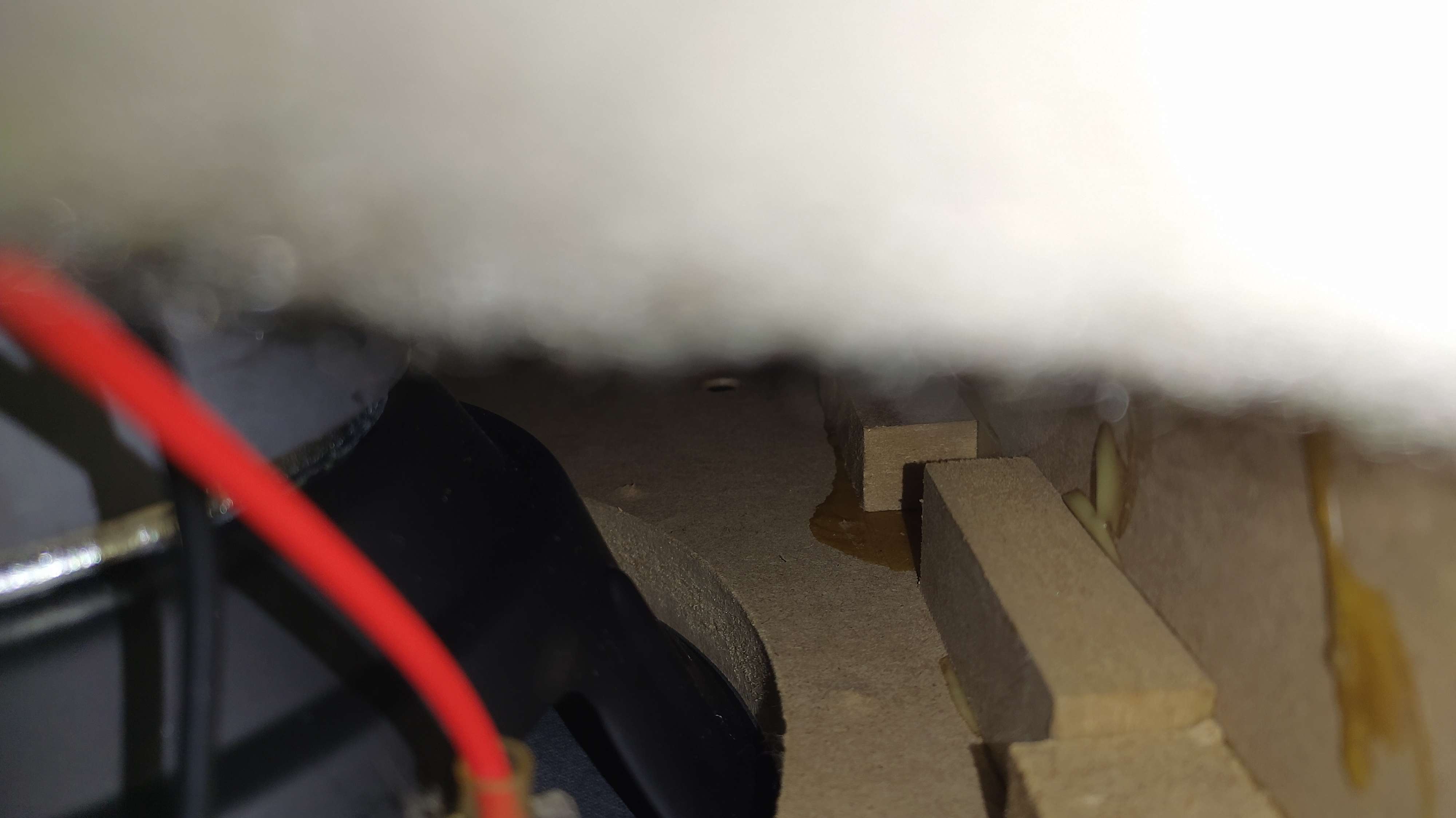

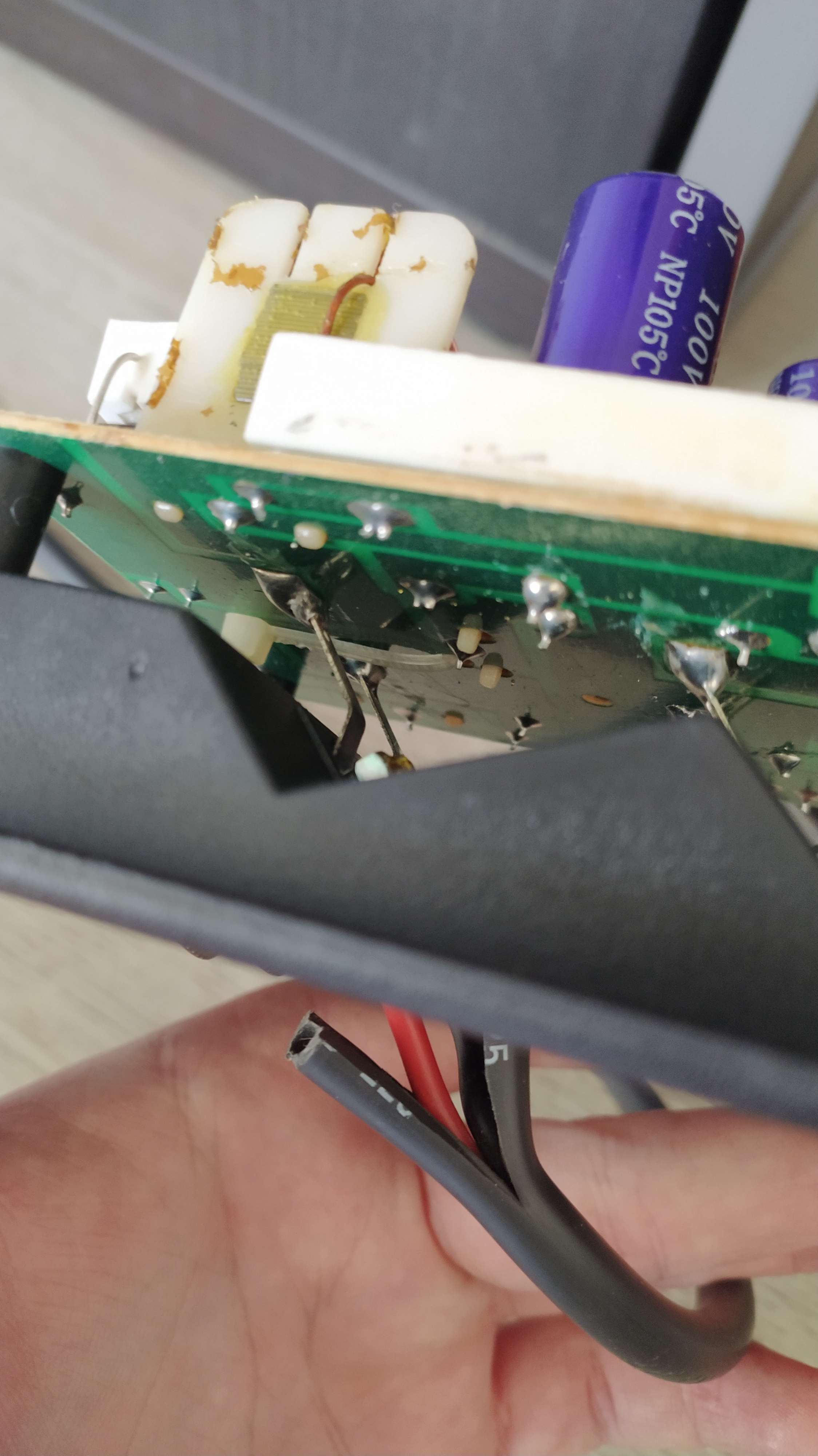

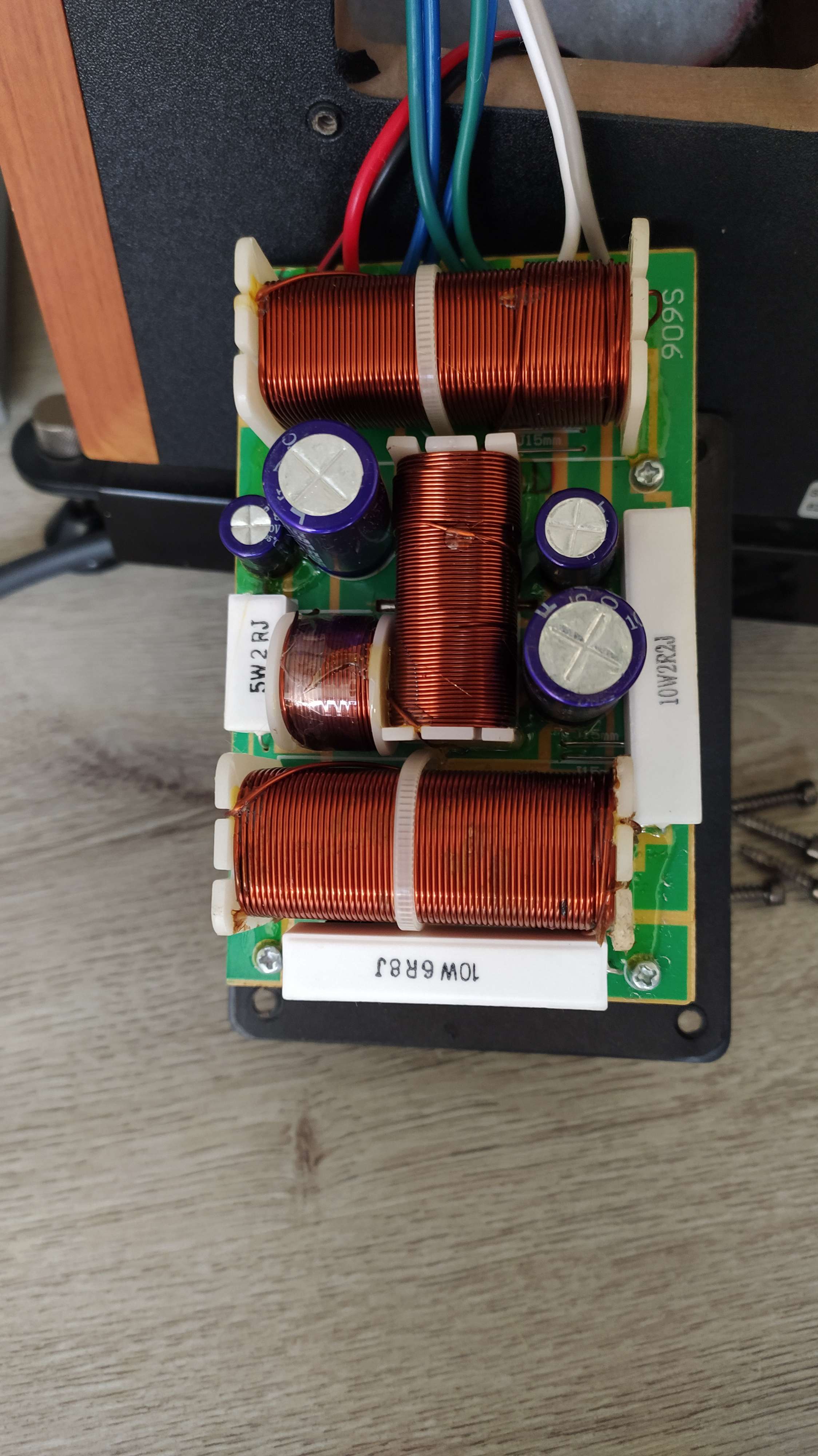

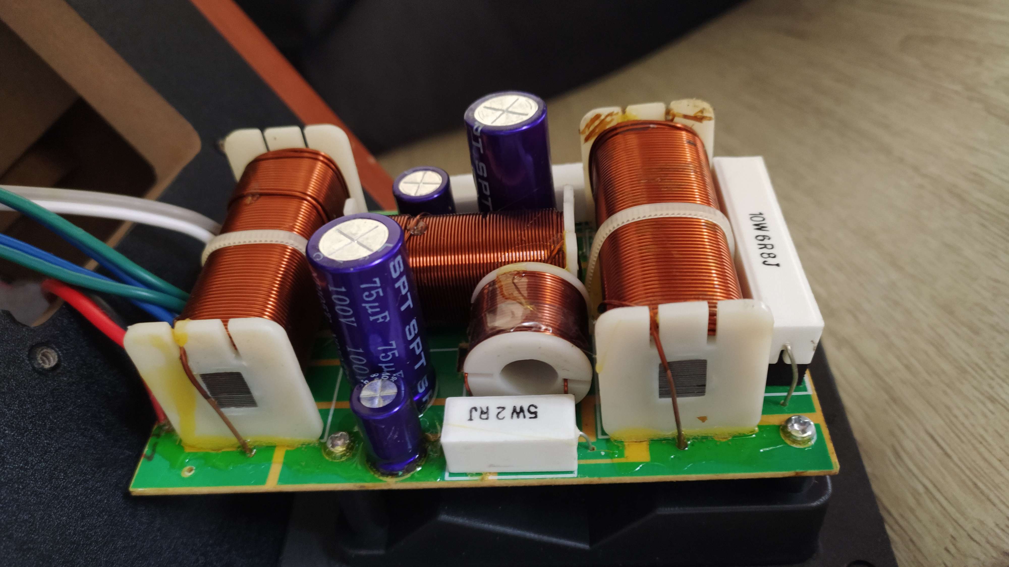

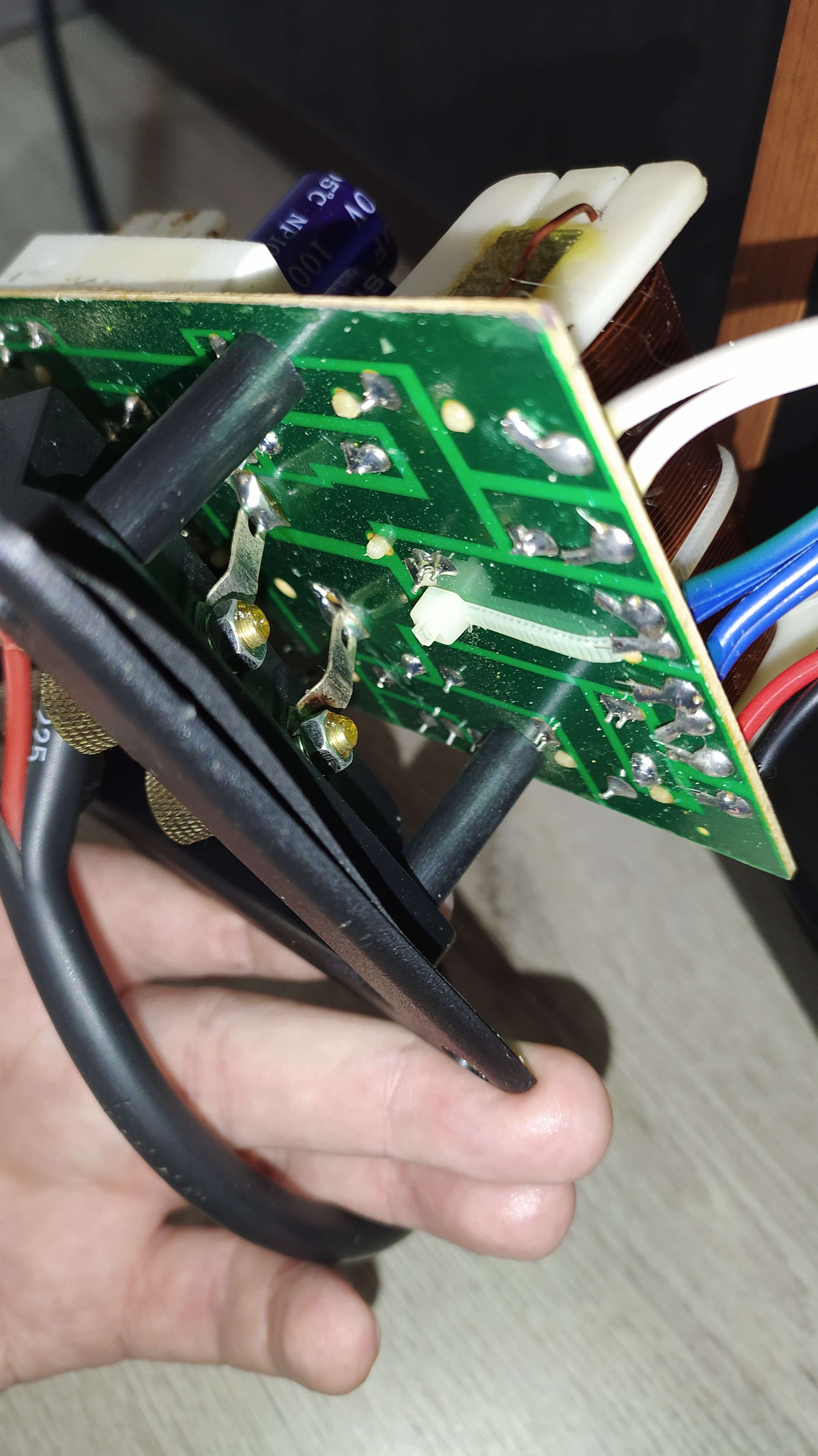

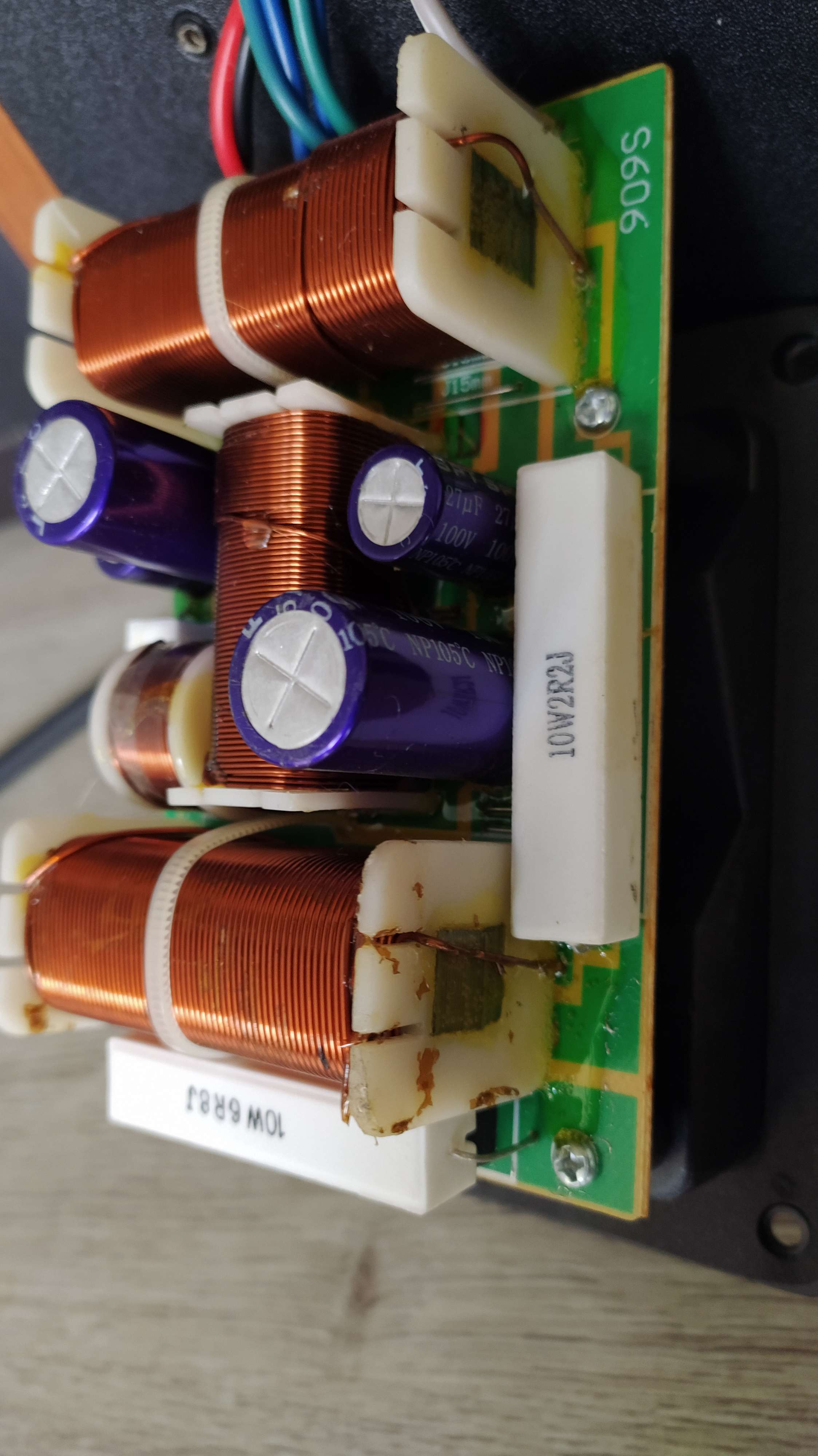

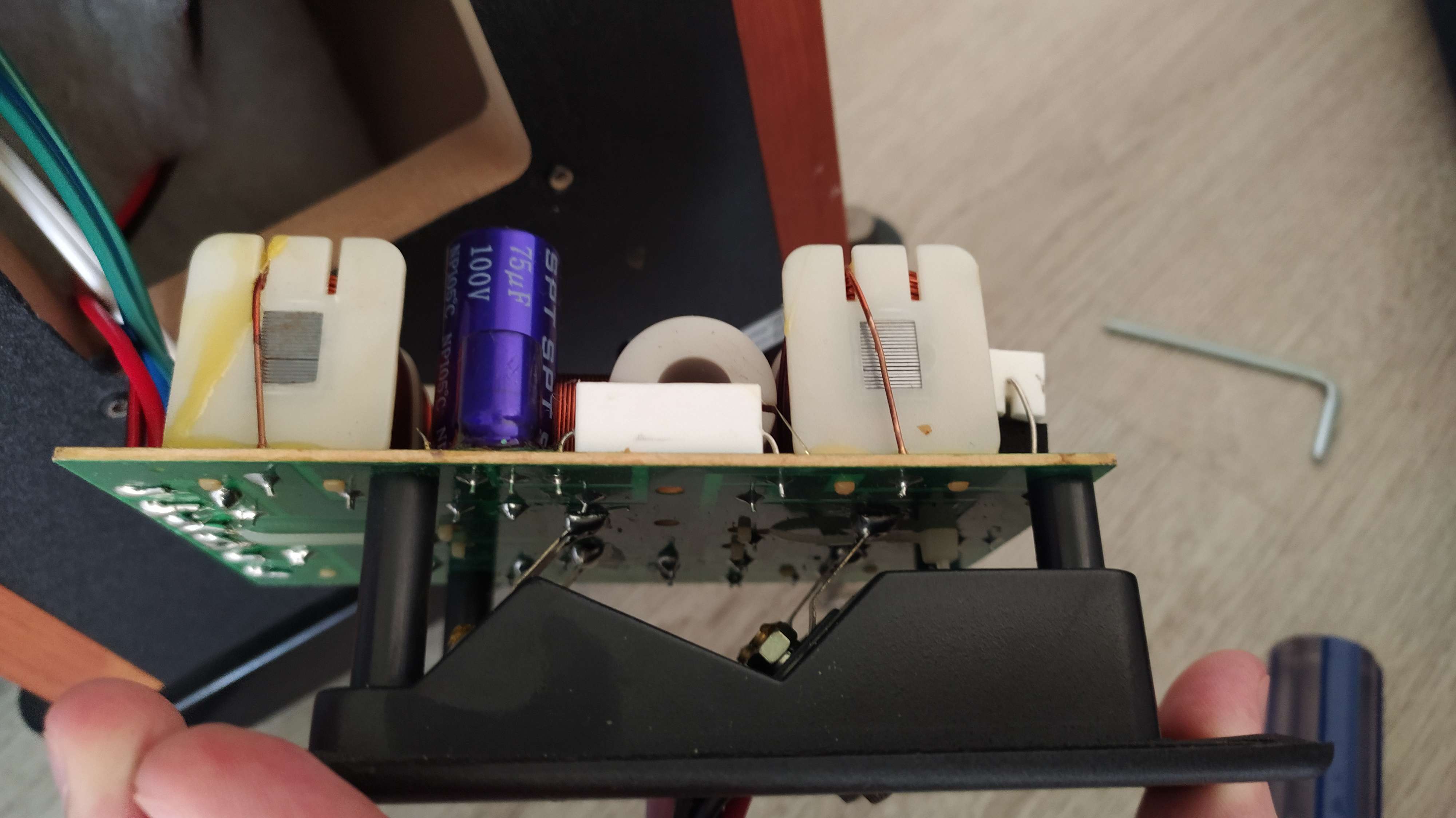

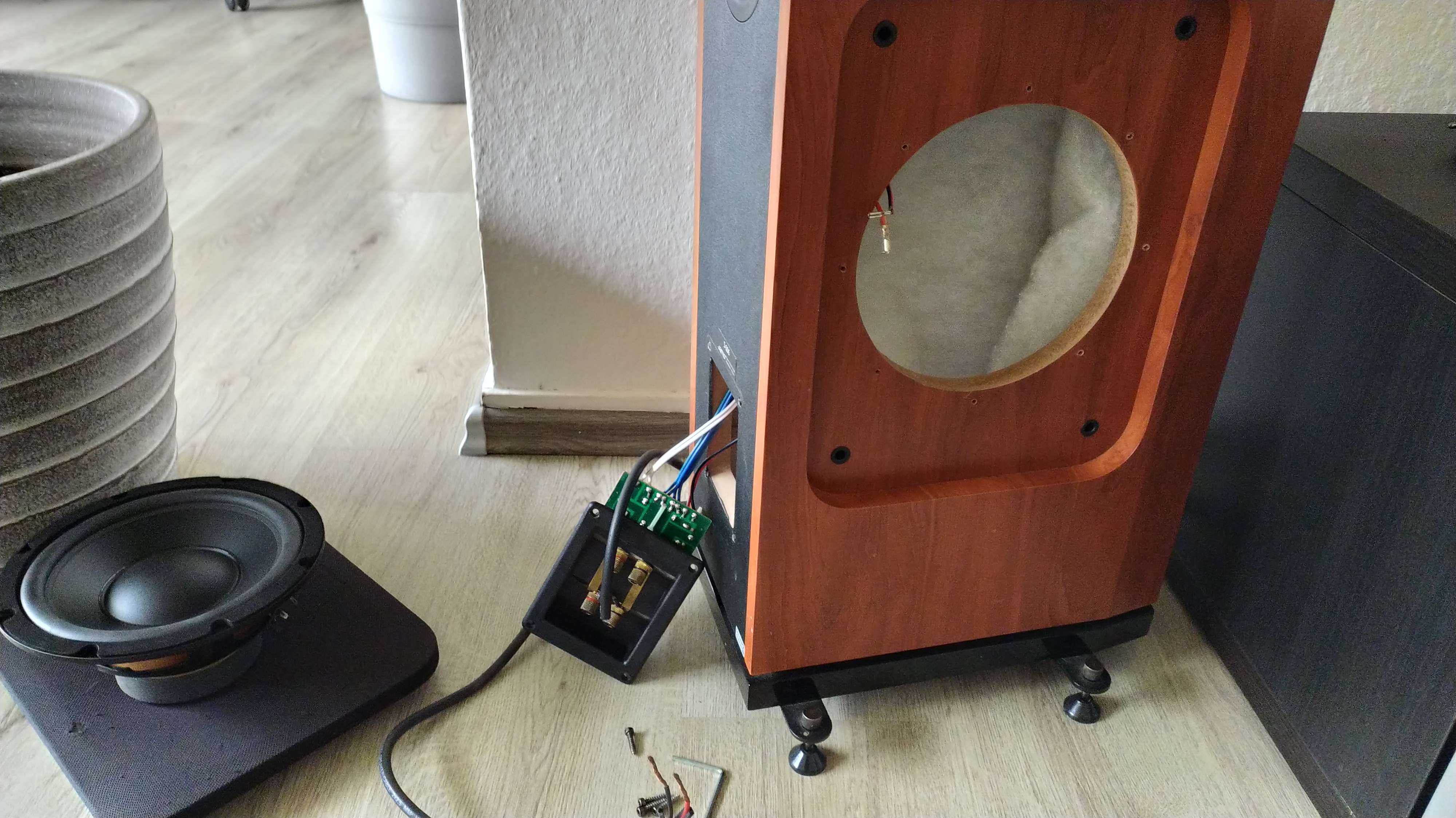

Bildergalerie incoming...
Ob das so alles normal aussieht oder nicht, keine Ahnung :)

Ok, wenn keine Lötstelle offensichtlich gebrochen/ab ist, bleibt wohl leider nur der Gang zu nem Profi 🤔
  • Too Sad
Reaktionen: def
Diese "Verfärbungen" auf der einen Spule sind normal?

Mal ne Rückmeldung von mir. Sorry das es so lange gedauert hat, hab grad viel um die Ohren.
Tieftöner ausgebaut und per rangehaltenem Boxenkabel direkt aus dem Verstärker verbunden und mal "A Milli" laufen lassen. Wenn ich die funktionsfähige Box dran hatte, merkte man auf der niedrigen Lautstärke schon deutlichen Bass. Funktionsfähige Box abgestöpselt und nur den Tieftöner von der defekten dran: Musik kommt, Bass = 0
Was sagt mir das jetzt? TT im Eimer? Oder sollte ich noch mehr testen?
Edit: Hab jetzt mal bei der defekten Box den TT weg gelassen und einfach nur an die Weiche der Platine die funktionsfähige Box rangehalten (Wo sonst der Tieftöner dranhängt). Da kommen die Niedrigfrequenzen normal rüber. Die Platine/Weiche scheint also in Ordnung zu sein.
Muss ich mich wohl nach nem Tieftöner umgucken...

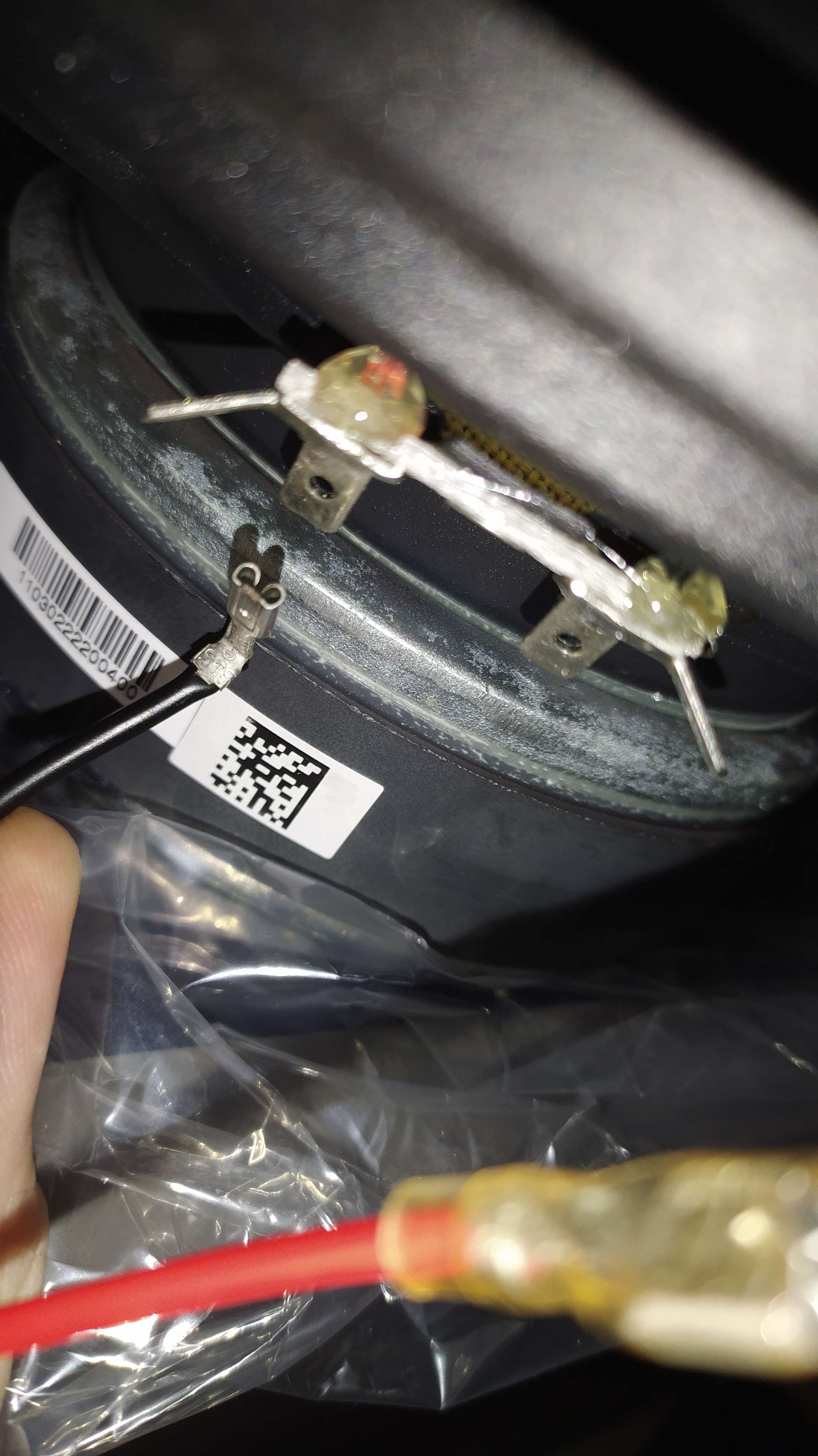

Ich steh mal wieder auf dem Schlauch und brauch Hilfe...

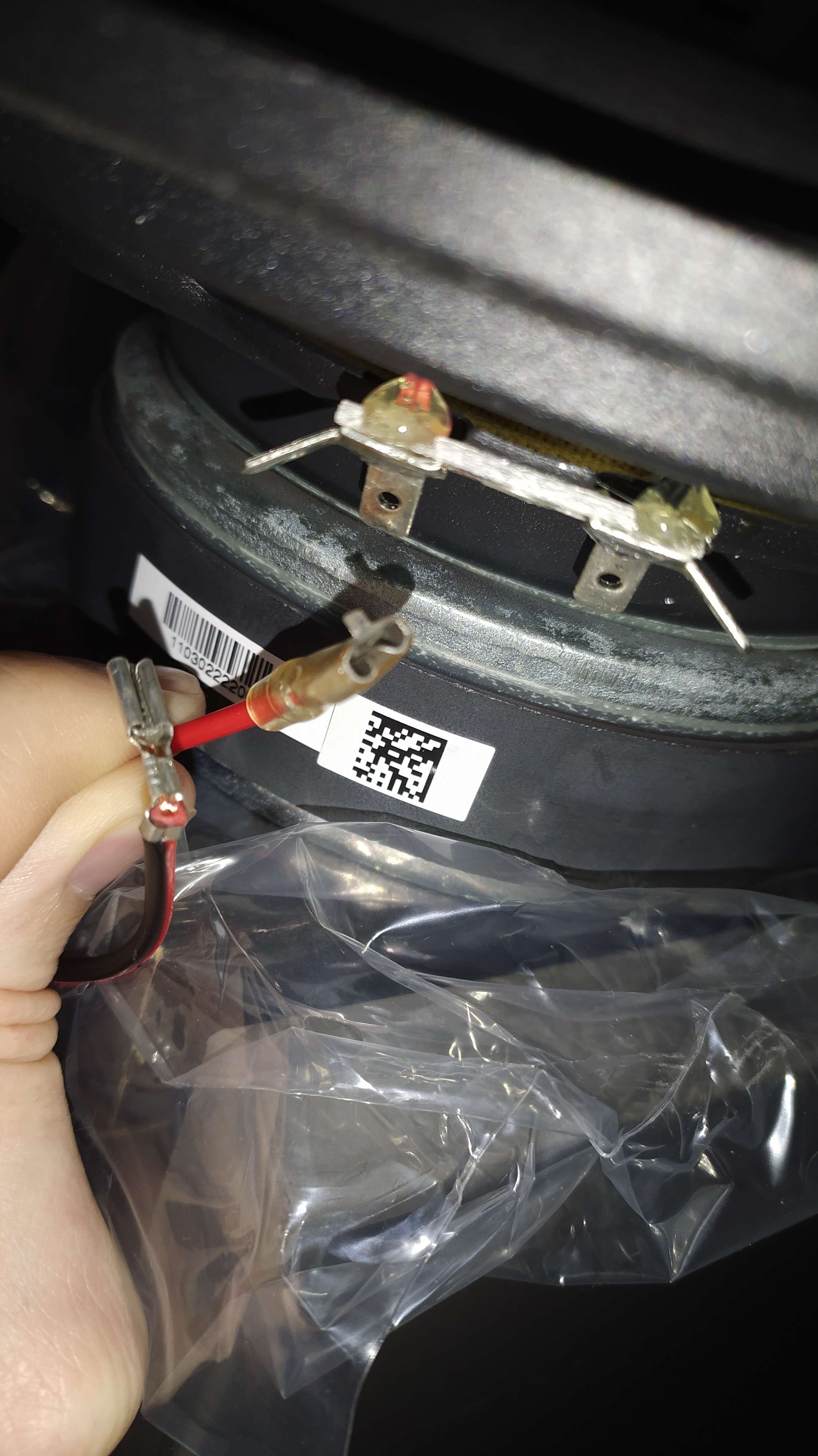

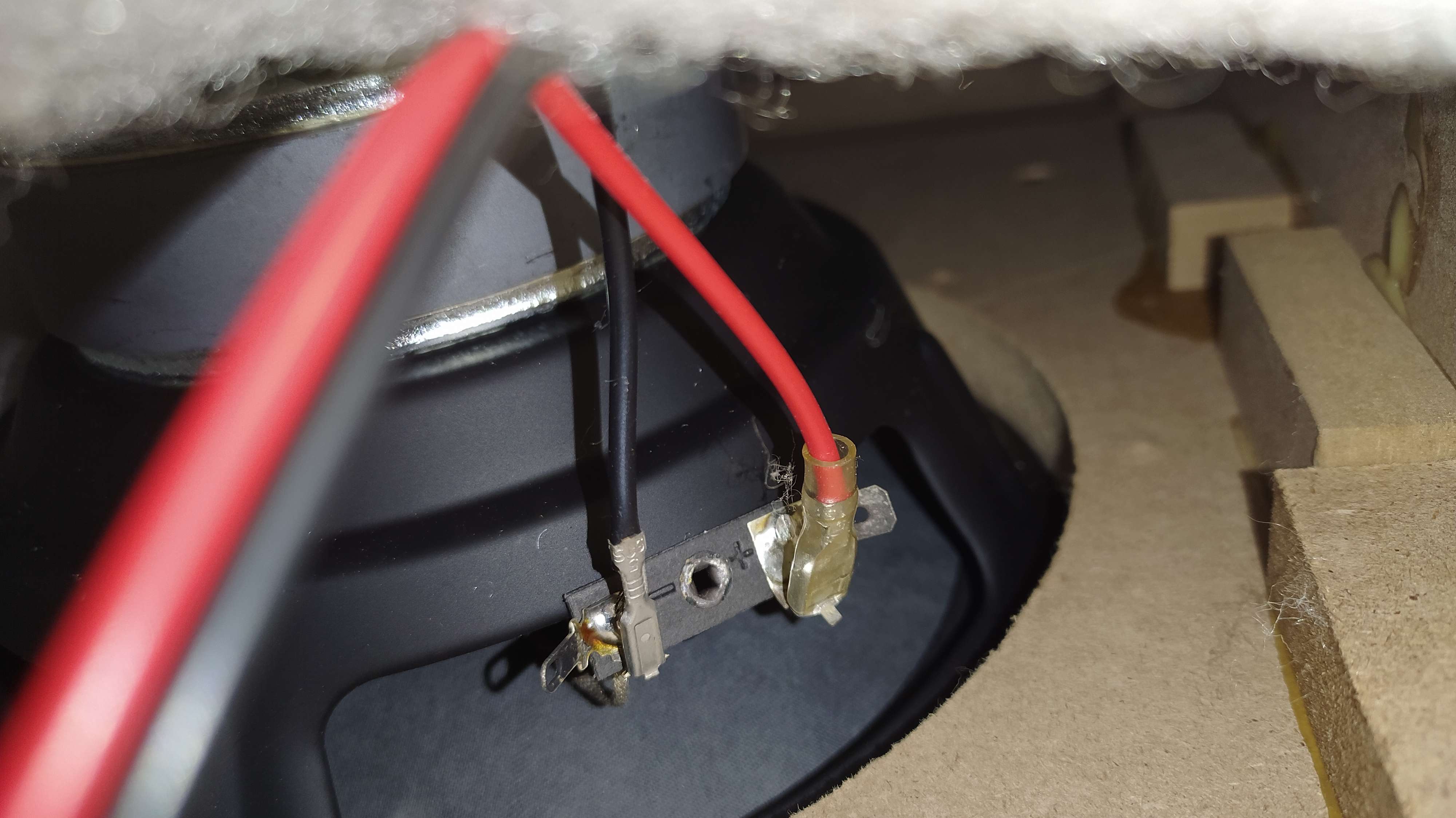

Neuer TT ist angekommen, und ich dachte eigentlich die Anschlüsse sind genormt.
Tja scheinbar nicht. Wie schließt man die nun an?
Ich könnte natürlich einfach den Verbindungsteil entfernen und einfach den Draht drumwickeln, aber ist ja eigentlich nicht Sinn der Sache oder?
Die Kabelschuhe sind ja einfach nur kleiner, man könnte die bestimmt einfach aufbiegen aber besser wäre größere bzw. passende Kabelschuhe anbringen, ggf. wäre auch löten eine Option.
Mfg.
Ok also bieg ich die einfach auf und klemm sie irgendwie drum, hauptsache Kontakt?
Lötkolben hab ich nicht.
Theoretisch ja, aber es ist halt nicht gesichert dass sie da auch bleiben und gut Kontakt haben, darum besser passende besorgen, nur dann bitte auch vernünftig anbringen und nicht mit der Kombizange..
Gibt es irgendeinen Elektrofachladen in deiner Nähe, die können dir da sicher für Kaffeekasse was anbringen.
Kabelschuhe und passende Zangen gibt's meist auch im Baumarkt.

Hat geklappt und läuft. Hat zwar nicht ganz den Druck wie die andere Box, aber wenn beide an sind merk ich da nicht viel von.
Dafür hab ich nu festgestellt, dass die anderen Töner auch nicht mehr ganz so klar spielen, wie die funktionsfähige Box T_T (fehlt irgendwie Dynamik oder so)
Naja egal, wenn beide an sind ists ok. Immerhin ist auf der einen Seite kein Kofferradio mehr.
