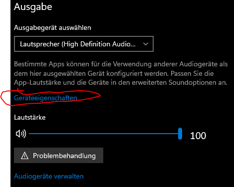

Es gibt eigentlich auch eine eingebaute Windows-Funktion, die Du testen könntest. Wurde glaube ich hier noch nicht vorgeschlagen. Vielleicht funktioniert das besser als dieses Zusatztool. Ist für den ein oder anderen eventuell etwas versteckt, habe es mal bebildert.
Zunächst musst Du einfach auf das Audio-Symbol im Systray rechtsklicken und dort "Sound-Einstellungen öffnen" wählen:
Dann die Geräteeigneschaften für dein Ausgabegerät aufrufen:

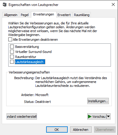

Anschließend nochmal auf "zusätzliche Geräteeigenschaften":
Dann sollte dieses Fenster aufgehen. Hier gibt es unter dem Tab "Erweiterungen" folgende Option, die Du aktivieren müsstest (gibt da auch noch einen Zusatzregler, wenn man auf den Button "Einstellungen" unten klickt):
Keine Ahnung wie gut es funktioniert, aber vielleicht klappt es ja. Kannst es ja mal testen :)
