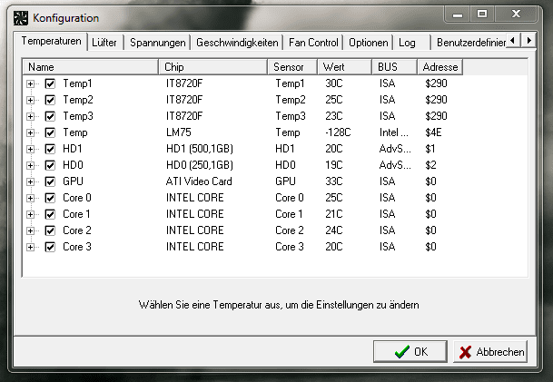

Bei SpeedFan habe ich keine Ahnung welche Lüfter für was verantwortlich sind. In der Anleitung scheint dies alles schon selbstverständlich zu sein. Hier sind mal alle Lüfter etc von SpeedFan aufgelistet, was sind nun die beiden Lüfter die im Gehäuse angebracht sind?:
hi , hab vor kurzem selbst nach möglichkeit gesucht meinen lüfter von der cpu manuell zu regeln und hab die antwort gefunden und wollt sie hier ma weiterreichen :d : bei speedfan gehst du auf "benutzerdefiniert " und nimmst dann da oben aus der dropdownliste wo chip davorsteht das mit "at $290 on ISA " , da sind dann die ganzen PWM mode dinger aufgelistet bei mir war der PWM 1 mode , gleich ganz oben in der liste mein AMD cpu kühler den anklicken und dann im unteren dropdown menu "manual set rpm" waehlen und noch rechts daneben bei "errinnern " nen haken setzen und dann kannst du vorne wieder im hauptbildschirm von speedfan da mit den prozentanzeigen bei speed01 - speed06 die lüftergeschwindigkeit steuern , bei mir hat das fuer den cpu lüfter super geklappt , vielleicht geht das ja dann auch für deine gehäuselüfter !
