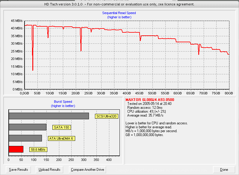

so bitte ... die zacken...das ist doch nicht normal oder ?
ich muss aber sagen, dass ich noch aktive anwendungen hab laufen lassen (die aber die platte eigentlich gar nicht berühren..)
matthew
EDIT:
ach ja, das war der lange test; "32mb zones"
Das sieht ok aus. An der Platte liegt es scheinbar nicht. Bleibt noch der Brenner. Wenn du die Möglichkeit hast, den Brenner an einem anderen Rechner zu testen, mach das bitte. Ansonsten käme vielleicht auch noch ein Software-, Treiberproblem in Frage.
