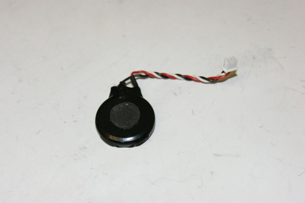

Wenn das nicht helfen sollte entfernt man da 24h die Biosbatterie bzw tauscht selbige:
Wenn auch das da nicht helfen sollte hats sich normalerweise mit der alten Kiste erledigt.

Die Kiste ist schon rund 12 Jahre alt und da enttfernt man immer dauerhaft den Akku und macht außerdem das:
Hat nicht geholfen.

Der Link ist nur für die Position der Biosbatterie und hat mit dem Display nix zu tun.

Die Biosbatterie 24h abstecken und damit das CMOS-RAM definitiv zu löschen ist da normalerweise die einzige verbliebene Option, neben natürlich dem Einbau eines "neuen" Mainboards bzw selbiges zu backen.

Die Fehlerursache ist da aber nach meinen Erfahrungen fast immer das Mainboard, wenn das CMOS-RAM definitiv zu löschen nicht hilft sowie ne neue Biosbatterie zu stecken.
