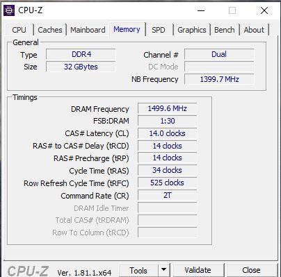

Mein RAM läuft mit 3000 MHz @ CL-14-14-14-34

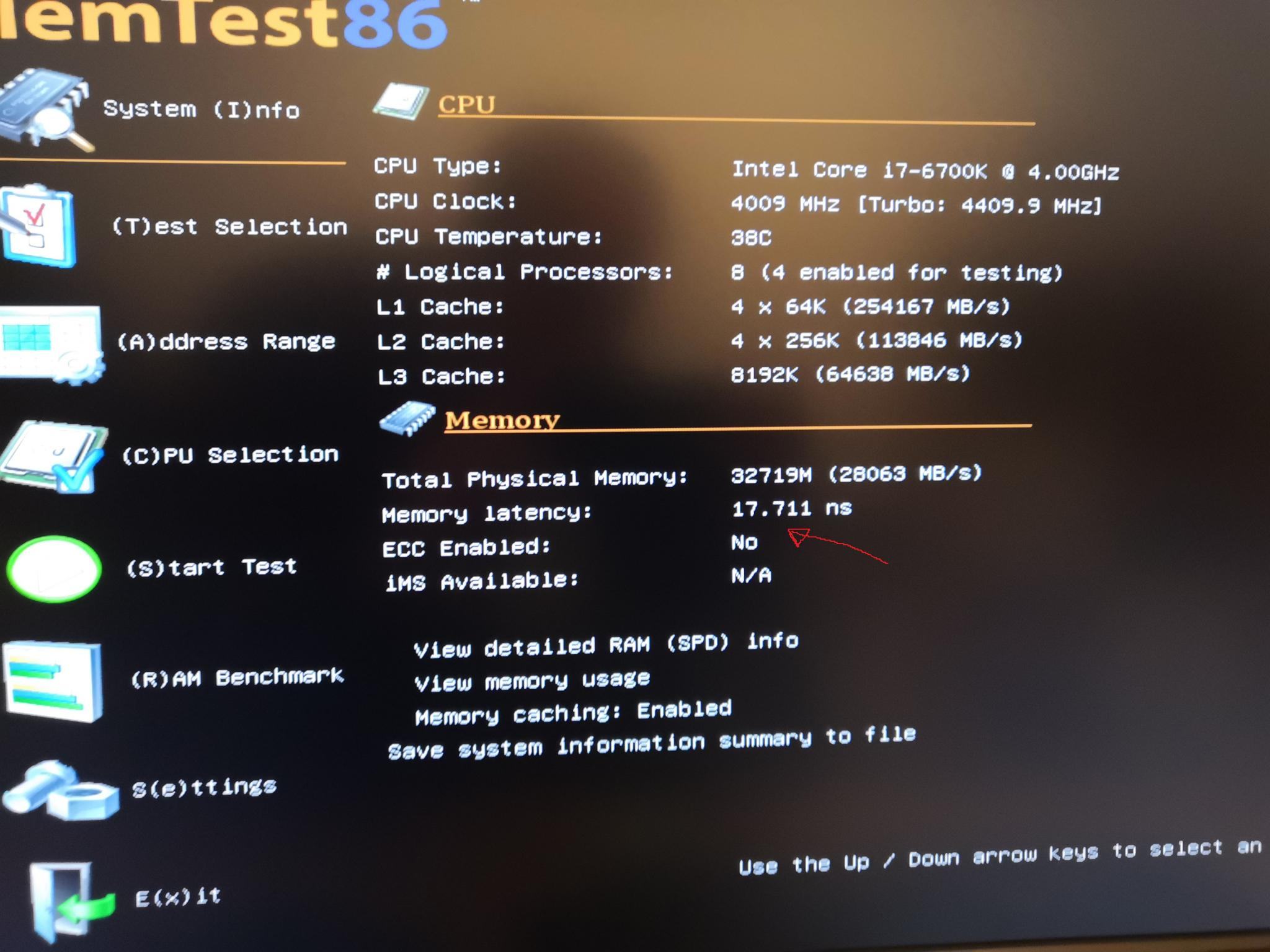

Jetzt habe ich memtest gebootet und bekomme dort aber einen wert von 18 angezeigt:

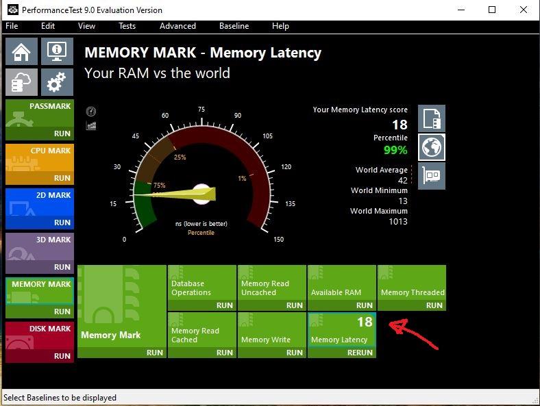

Mit der Software Passmark bekomme ich den selben Wert (18) angezeigt:
Ich würde gerne verstehen woran das liegt. Meine Vermutungen/Thesen bisher:
T1: Die Formel von den Links ist falsch und irreführend
T2: Alles ist okay nur ich verstehe das noch nicht
T3: Durch meine niedrigen IO und SA voltages von je 1.0 läuft meine RAM insgeheim instabil, wird jedoch durch interne Fehlerkorrekturmechanismus verdeckt, was zu dem Leistungsverlust führt.
T4: RAM Hersteller verarschen uns auf das übelste.

Die Latenz die du errechnest ist nicht anderes als eine andere Darstellung zu deinem Ausgangswert. Wenn du die CAS Latenz nimmst, kannst du bei 9 nanosekunden raus kommen. Dir dürfte aber aufgefallen sein dass es nicht nur viele andere Latenzen gibt, sondern dass die auch z.T. viel höher sind. Wenn du die 34 aus deiner 14 14 14 34 einträgst kommt mal was viel höheres raus. Das was dir dort mit ca 18 ns angezeigt wird, ist warscheinlich A: errechnet und B: bezieht sich auf irgendeinen Durchschnitt. Je nach dem was du in einem Realen Benchmark testest, zB. Kopieren mit 8kB, 24kB, 256MB Dateien, wird dein RAM unterschiedlich lange brauchen. Wenn du größere Packete hast, wirst du alleine durch den Aufladezyklus unterbrochen, in dem der RAM nicht benutzt werden kann.
Ich selbst habe nicht die Tiefgehende Ahnung davon und ich schätze Leute die es tun, werden es auch nicht wirklich ausführlicher erklären. Du solltest dir aber bewusst sein, dass viele Timings in einander übergehen und nicht separat zu betrachten sind. Gerne wird als Latenztest AIDA 64 herangezogen weil es einigermaßen skaliert und irgendwo noch praktisch relevant ist. Realbenchmarks wie Geekbench zeigen aber meist wesentlich schlechtere Werte, daher ist auch das mit Vorsicht zu behandeln. Es ist aber ein guter Vergleich zwischen verschiedenen Kits, Konfigurationen und Platformen, da es wie gesagt relativ gut Skaliert mit den Einstellungen die man machen kann und mit gewissen Unsicherheiten auch reproduzierbar ist.
Für AIDA Memory Bench bei Standardeinstellungen ist bei Intel zwischen 40-60ns und für moderne AMD 60-80ns zu erwarten. Für sehr gute Ergebnisse je 5ns weniger. Wenn du dein Kit vergleichen willst.
