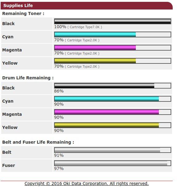

ich verwende den OKI MC563dn Farblaserdrucker. Den hab ich vor fast 4 Jahren gekauft und seitdem viel weniger gedruckt als ich damals geplant hab. Ich verwende aktuell bei den Farben noch den Toner der im Auslieferungsstand dabei war. Den schwarzen Toner hab ich vor kurzem tauschen müssen.
Seit dieser Woche fällt mir auf, dass bei Bildern rote Querstreifen gedruckt werden. Ein anschließender Test mit länglichen Flächen hat das vor allem bei den Farben Blau und Gelb das gezeigt, bei Rot und Grün nicht.
Wenn man z.B. ein großes schwarz/weiß Foto druckt, hat sind über das ganze Bild leichte rote Querstreifen verteilt.
Was kann ich machen damit die Streifen wieder verschwinden?

Da ist normalerweise der Magenta Toner oder die Magenta Trommel im Arsch!
Da hilft nur Toner bzw den Trommelsatz zu tauschen.
Wenn man keine Orginal Toner benutzt schon ziemlich normal, aber öfter auch wenn der Toner so lange in der Kiste verbleibt.
Also das ist schon der original Toner. Nur ist er schon 4 Jahre drin.
Nur die Trommel tauschen oder den Toner auch?
Trommel allein könnte da schon helfen, aber auch Toner allein, nur wenn du beides tauscht gibts da zu fast 100% wieder ein sauberes Druckergebnis.

Gerät reinigen, um "frei fliegenden" Tonerstaub zu enfernen
Alle Toner raus und durch leichtes schütteln/ "bestimmtes" gegenklopfen die Tonerpartikel in der Kartuschen zu lösen, (die verklumpen gerne mal ein wenig)
Schau dir die Bildtrommeln an, ob die verschmutzt sind - ggf. austauschen (so weit ich gesehen habe für jede Farbe eine)
Bildtrommeln kann man mit viel Vorsicht reinigen, die sind aber prinzipiell sehr empfindlich!
