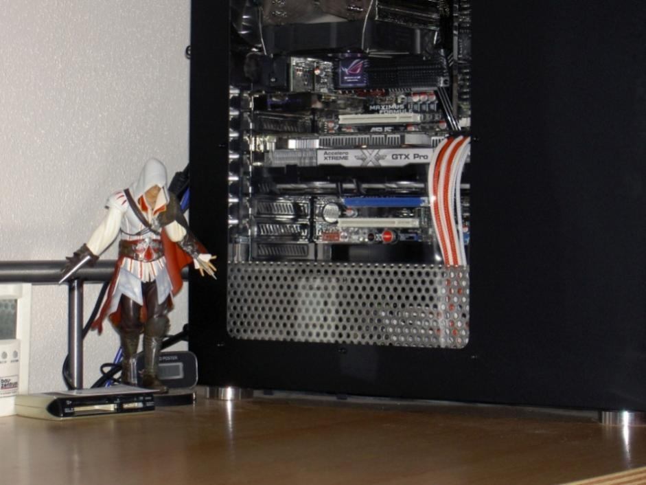

ja mitlesen tu ich auch, nur hab ich momentan wenig Zeit zum Schreiben. Hab das K62 und bin damit einfach zufrieden. Hab auch keine verzogenen Teile.
Im Sysprof. könnt ihr Bilder davon sehen. Leider ist das System nicht mehr ganz aktuell. Es werkelt jetzt eine Asus DC II GTX 570 anstatt der 285er.
lg
