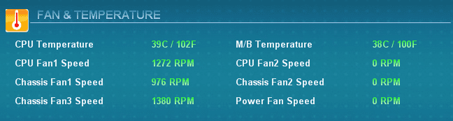

Im Idle:
Unter Last noch nie über 55 Grad gehabt.

Was für Lüfter sind denn momentan drin? Die originalen von Lancool?
Und wie hast du die Lüftersteuerung beim Board eingestellt? Manuell oder automatisch?
Es sind noch alles die original Lüfter. Ich habe momentan die Steuerung aus manuell.
Könnte später einmal einen Screenshot hochladen, da ich momentan nicht daheim bin ;-)
Gruß
So sieht's momentan aus.
Wir haben das selbe Prozedere an dem Rechner meines Vaters durchgeführt. Allerdings in einem Corsair Obsidian 550D (dürfte sich aber ähnlich verhalten, ebenfalls gedämmt vorne 2 Lüfter oben 2 und hinten 1)
Die Lautstärke ist natürlich top, aber von der Temperatur bringt dir das vllt. 2 Grad wenn überhaupt. Die Standartlüfter leisten meistens schon gute Arbeit, wenn auch etwas lauter als teure Highend modelle.
Ich persönlich empfehle dir hinten 1x 120mm Noiseblocker, Noctua, oder BQ, lass vorne einen und bau dir einen 120mm oben hin (am ersten Platz direkt neben dem hinten) Das bringt dir am meisten.
Empfehlen kann ich Noiseblocker eloop oder noctua nf12. Dazu ne gute Lüftersteuerung und dann hast sich die Sace gegesesen
