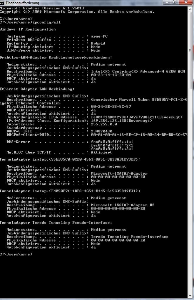

Hä? Trotz manuell eintragen hast du die 169.x.x.x drin? Da stimmt aber irgendwas gar garnicht...
Einmal in die Commandline und "ipconfig /all" - Ausgabe hier posten - danke ;-)

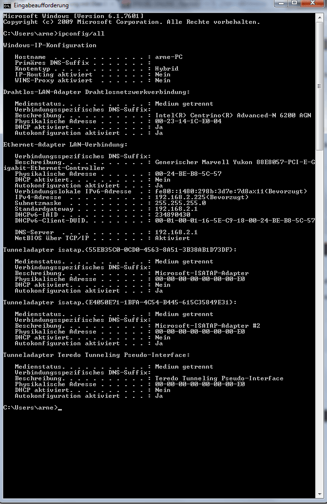

Dann deaktiviere mal dein WLAN Adapter und trage im LAN-Adapter bei IPv4 ein:
IP: 192.168.2.225 (denke mal da ist kein DHCP mehr)
Sub: vorgegeben
Gateway: 192.168.2.1
DNS: 192.168.2.1
Das wird so lange nicht gehen, wie der WLAN Adapter aktiviert ist.
Ich kann mir aber eigentlich nicht vorstellen, das kein DHCP auf den LAN-Ports geht. Nicht dass da noch eine Mac-Filterung oder so drin ist. Obwohl die auch im WLAN wirken müsste.
Ist der Internetzugang bestandteil des Mietvertrags? Wenn ja, soll deine Vermieterin zusehen, dass Support bei kommt ;)
Ansonsten wohnen da noch mehr Leutz, die das so nutzen? Vll. kannste da mal die Einstellungen "abguggen"?
@Berlinrider
habe ich ausprobiert. leider kein anderes ergebnis. die ipconfig/all mit diesen einstellungen habe ich mal angehangen.

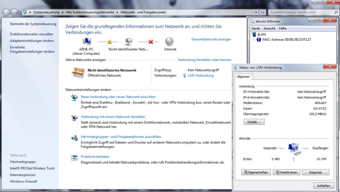

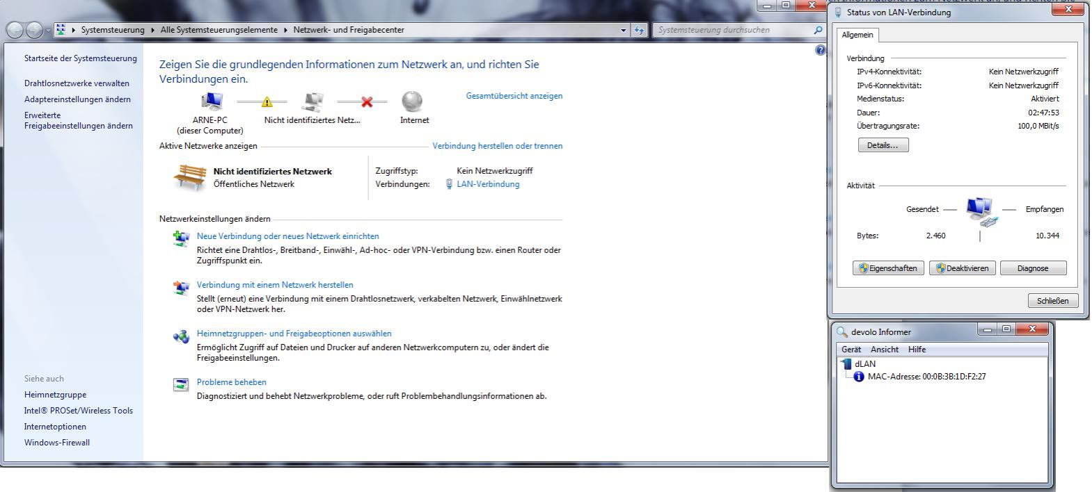

Da müssten aber meiner Meinung nach auch Adapter aufgelistet werden mit denen dieser verbunden ist. Mach doch mal bitte Screenshots.
Durch den Treiber an sich kann sich auch nicht viel verändern.
habe mal screenshots von den netzwerkeinstellungen, den netzwerkdetails und vom dlan duo informer gemacht.
dabei war das wlan ausgeschaltet und die lan-einstellungen auf "standard, d.h. ip, dns usw. sollen automatisch bezogen werden
