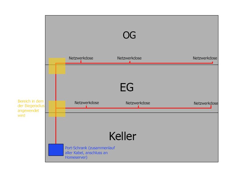

Was ist zu beachten wenn ich beim Hausbau direkt LAN Kabel verlegen möchte. Aklso aus dem Keller auf 2 Etagen und dort in je 2 Räume. Im Keller soll der Homeserver stehen und das Kabel soll in der Wand verlegt werden und in den Räumen dann als Neztwerk unterputz Dose enden.
Reicht ein normales Cat.5 Kabel?

Einbetoniert wird eh nicht Ich werde mit leerrohren arbeiten, denn man weiß ja nie wie lang so ein Kabelhält. Man sollte ja einen bestimmten biegeradius einhalten damit das kabel geschont wird. Kennt denn jemand aus dem kopf, finde im netz leider nichts.

Ich habe mir das so vorgestellt (siehe anhang)
