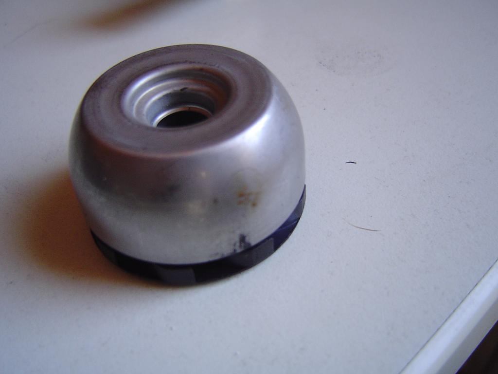

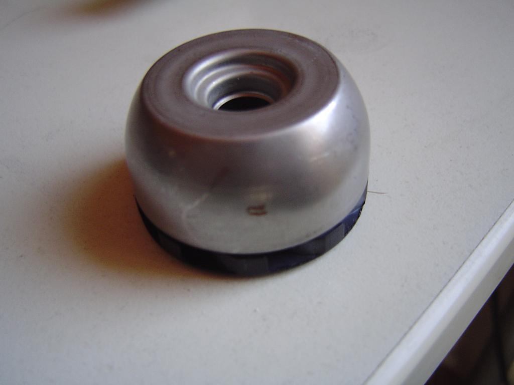

HI, Jungs.
Ich hab atm massive Probleme mit meiner Laing :fresse:
Ich hab den Original-Deckel ( mit G1/4 Anschlüssen, Pix im 'DARK ARIA' - Thread im Case-Modding Forum ) an der Gehäusefront verbaut, so daß der Einlaß über dem Auslaß ist.
Mein Problem:
Die Pumpe läuft teilweise NICHT an :fresse:
Wenn ich dann leicht dagegen klopfe, läuft sie an.
Am Netzteil kann es nicht liegen, ist mit einem 550 Watt NT, an dem nur die Pumpe hängt, genauso :-[
Ich vermute ja, daß das Magnetfeld beim Einschalten nicht ausreicht, den Rotor zu zentrieren, wenn die Pumpe vertikal verbaut ist.
Könnte das mal jemand austesten ???
THX
So long
Insane
Meine Pumpe ist seitlich verbaut, also auch "vertikal". Und ich hab keine Probleme damit. Allerdings mit "Pro" Deckel, wobei sie bei mir mit und ohne Wasserzusatz problemlos anläuft.
Welche Version hast du genau?
Ich hab hier sowohd den Pro als auch den normalen Deckel rumliegen.
Da mir der Pro-Deckel aber zu Prozig ist, hab ich dem normalen G1/4 Gewinde verpasst.
Ich hoffe, das war die Antwort auf deine Frage :confused:
So long
Insane
Also meine läuft mit Pro Deckel auch an, wenn ich sie so hab wie du
@insane: Ne, daß du den normalen Deckel hast, stand ja da. Ich mein die Pumpe an sich. Ist das noch ne alte Version? Ist n Zusatz im Wasser?
Ich hab da echt keine Probleme mit der Pumpe, drum wundert mich das halt. Wann hast die wo gekauft?
K.A. ob es ne 'alte' Version ist :confused:
Habe die Pumpe am 07.02.2005 bekommen.
Ich hatte nur destiliertes Wasser mit 2 - 3 Tropfen Wasserzusatz UV-Fluid Blau UV ( www.alphacool.de ) drinn.
Hab aber gerade gelesen, daß der Zusatz KEIN Korrosionsschutz ist / hat.
Auf dem Rotor waren 2 kleine Roststellen :fresse: , sieht aber so aus, als ob nicht der Rotor selbst, sondern irgendwelche Fremdteilchen dort angerostet waren :wall:
Werde dann wohl doch ein wenig Korrosionsschutz ( Water Wetter :eek: ) reinkippen.
Anbei noch ein paar Pix.
So long
Insane

Hm. Ganz ohne Schutz ist schon übel, wobei's meiner Pumpe jetzt nix gemacht hat. Sehr seltsam.
Würd ich mal an den Reseller schicken die Bilder, evtl. n Umtausch-Grund?
Ich überlege gerade, ob ich den Rotor mal mit 1200er Schleifpapier bearbeiten und dann mit Klarlack versiegeln soll :confused:
Was meint Ihr :rolleyes:
So long
Insane
Mach erst mal etwas mehr Kühl/Schmiermittel rein...2-3 Tropfen ist doch arg wenig.
Meine steht auch seitlich und läuft seit ich sie habe mit Autokühlmittel (blau) innerhal 2,1 - 2,3 Sekunden an. (regelmäßige Stoppuhrtests)
Wie gesagt: Ich hab eine aus der zweiten Revision (die meines Wissens im Dezember verkauft wurde), und die läuft auch nur mit reinem Wasser an.
Daran sollte es bei den aktuellen Pumpen absolut nicht mehr liegen.
So long
Insane
Mach ruhig, die Roststellen müssen jedenfalls weg, sonst hängt die da immer wieder fest.
So, hab den Rost entfernt, aber nicht gelackt.
Hab die Pumpe jetzt Horizontal verbaut, G12 ins Kühlwasser und die Pumpe rennt ohne Probleme.
So long
Insane
