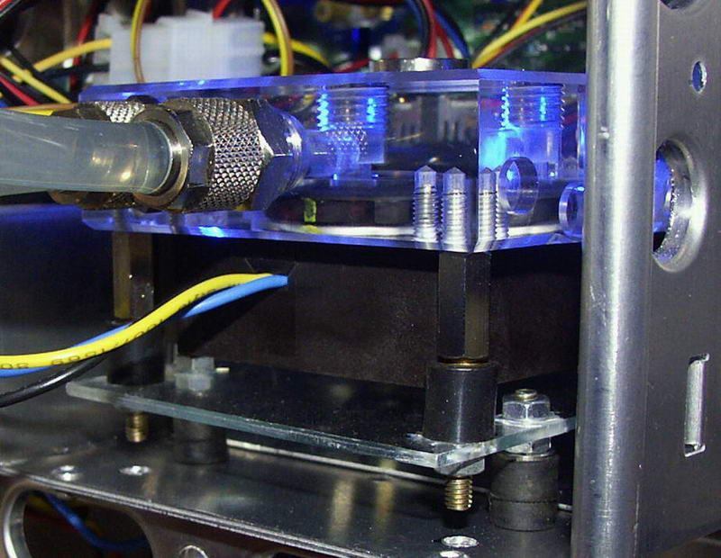

Hi,
habe letzte woche die Laing bei mir eingebaut, habe dazu Distanzbolzen in die Gewinde geschraubt und in diese Dämpfer geschraubt (siehe Foto). Weil mir die Vibrationen der Pumpe dann immer noch zu stark waren, habe ich die Pumpe kurzerhand auf eine Platte befestigt und diese mit Dämpfer befestigt. Die Leistung der Pumpe ist wirklich top.
PS: Die Gewinde sind M4, die Distanzbolzen bekommt man bei z.B. bei Reichelt oder Conrad.
