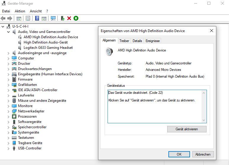

Kurzes Update:
Neuer Monitor und ohne SoundblasterX G6 übers WE fehlerfrei.
Ich habe nun die Soundkarte wieder angeschlossen und den "AMD High Definition Audio Device" deaktiviert und teste weiter. Sofern keine Fehler mehr auftreten aktiviere ich diesen wieder.
Also kann es ja nur am alten Monitor oder an dem AMD Audio Treiber liegen denke ich.

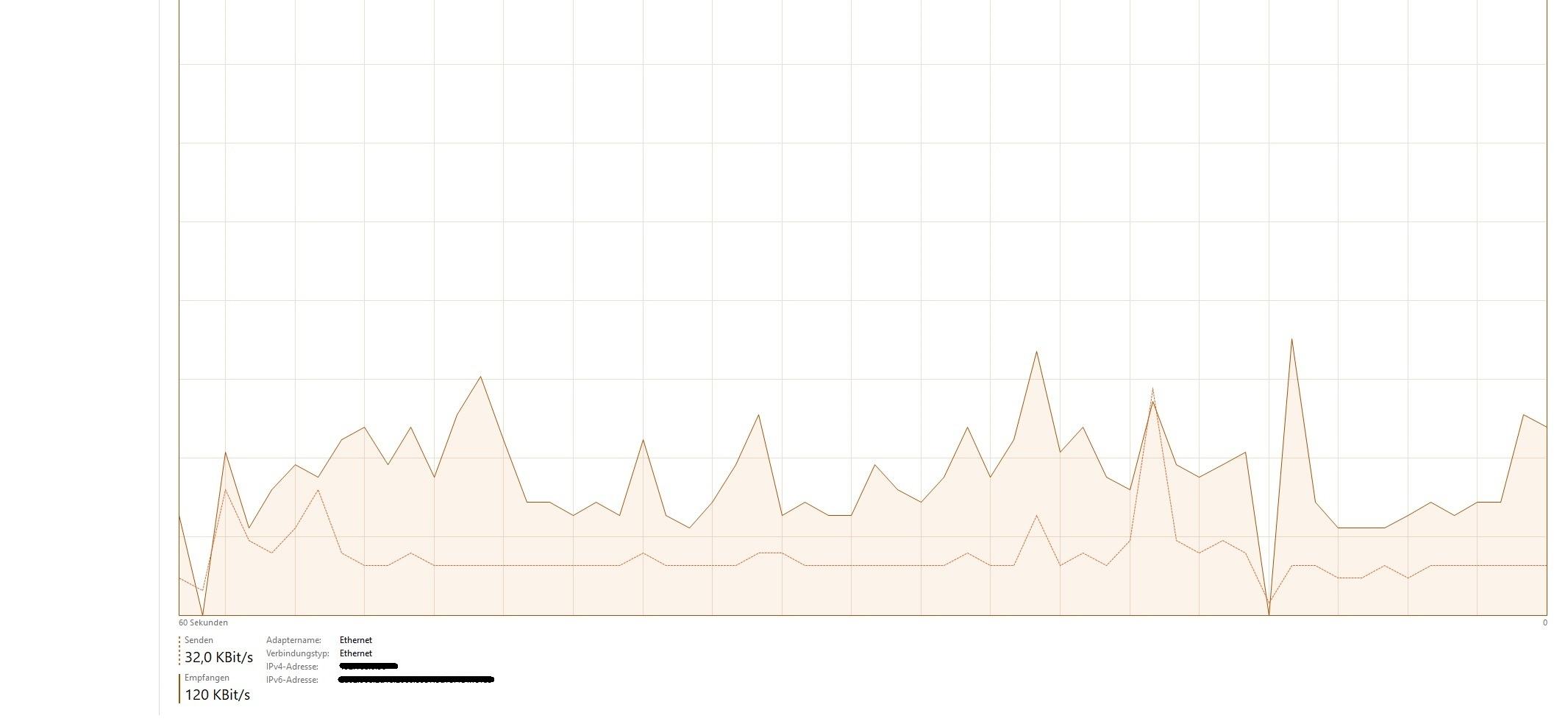

Ich habe im Taskmanager gerade folgendes, zufällig, entdeckt:
Die Lags kommen im Spiel genau wenn der Ausschlag bei 0 ist.
Wie kann ich nun weiter vorgehen um die Ursache zu finden? Liegt es evtl an der Internetstabilität?

welcher Fehler oder wieder alle?
was das Lagproblem angeht, ja
Ping überwachen z.B mit Ping Plotter o. ä.
