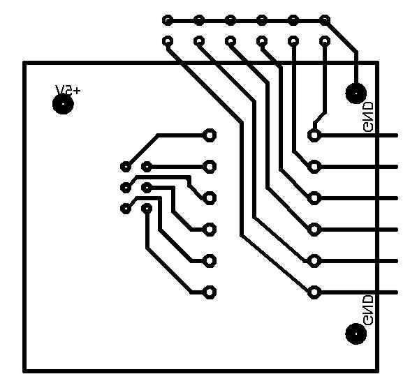

Kannst du nochmal die ancshlüse/Leitungen überprüfen? ist immer scheiße, wenn irgendwo was falsch verdrahtet ist.
Hier die aktellste Version:

hast oben die 6 elkos und unten unter dem µC die widerstände. rechts die 6 ausgänge. du mußt bei dem µc nicht beide ground anschließen, das hab ich nur wegen der stabilität beim einstecken gemacht.

ps: noch ne kleine anmerkung: brücken sollten gerade sein ;)
bin nochmal kurz da.
Die krummen Brücken sind Kabel! Aber ich will das noch anders lösen!

Und das Layout ist auch schon Rev 0.3
