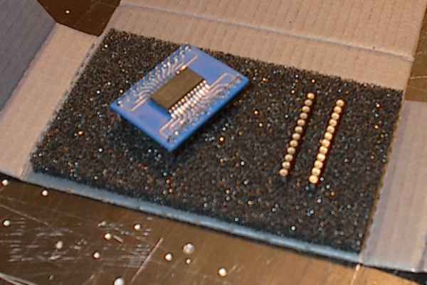

na von mir aus - willst du den adapter auch noch ?

Wofür ist denn der Adapter gut?
Und welches maß hatt denn die IC jetzt? schmal oder breit?
Das Datenblatt hüllt sihc da in Schweigen *g*

der adapter ist dafür, daß du den in einen normalen ic-sockel stecken kannst. ist ja smd das teil.
ich würde dann den ic drauflöten und präzisionskontakte (gedreht) einlöten. dann paßt der wunderbar in einen präzisionssockel rein.
zu spät - schon gelötet :fresse:
WEnn er schon gelötet ist, umso besser. :d
muss ich nicht mehr löten.
SAg mir einfach, wieviel du willst.
DAs ist dann doch das breite DIL-Format, oder?
ich hab grad mal geschaut: die platine ist breiter als ein breiter ic-sockel - und zwar um 2 löcher. ich leg noch 2 kontaktstreifen rein.
sind wie gesagt alles präzisions-kontakte.

und so bekommst es:

Der Adapter ist doch self-made, oder?

die adapter hab ich für meine lüftersteuerung (prototyp) machen lassen und speziell für den ic.
bist mit 12 einverstanden ? komplett wie's daliegt. versand als warensendung.
