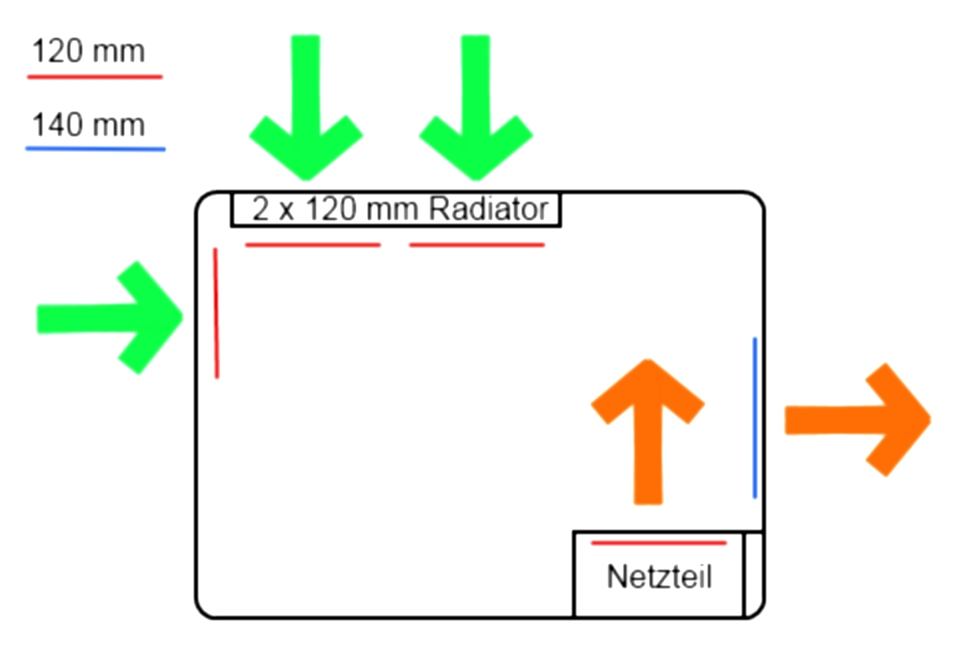

da morgen mein Lian-Li PC-V700WX hier ankommen sollte habe ich mir Gedanken über ein alternatives Belüftungskonzept gemacht, da ich nicht wollte, dass die heiße Luft vom Netzteil durchs Gehäuse geblasen wird. Naja hier ist das Konzept, denkt ihr das würde funktionieren?

Omnomnom... ein Netzteil saugt normalerweise Luft an und bläst es hinten wieder raus. Dort wo man den Stromstecker reinsteckt kommt somit warme Luft raus und dort wo der Lüfter ist wird kältere Luft angesaugt.
Finde es so nicht ganz optimal, da die warme Luft nirgends entweichen kann und das Gehäuse im Laufe des Betriebs einen luftstau entwickelt der sich immer weiter erwärmt.
Den Lüfter hinten unbedingt rausblasen lassen. Die beiden oberen Lüfter für den Radiator kannst du montieren wie du willst. Teste einfach, ob saugend oder blasend die besseren Temperaturen bringt. Auf den Lüfter in der Front kannst du eigentlich verzichten, da er nur die Festplatten kühlt. Auch die Einbaurichtung des Netzteils ist eigentlich egal. Es befindet sich dort, wo sowieso kaum warme Luft hinkommt ;)
Wenn du keine Grafikkarte einbaust, dann geht dein Lüfterkonzept aber auch in Ordnung :)
Gut, also der Hintere raus, die oberen beiden rein, und der bei den HDDs lieber raus, sonnst zieht er die warme luft vom Netzteil erneut ein.
Wenn das dieses Gehäuse ist, dann zieht er die Luft vom Netzteil nicht rein, weil er im Grunde in einer eigenen Kammer (HDD-Käfig) untergebracht ist :)
Okay, dann vorne rein, hinten und oben raus .. wie üblich; würdest du beim Netzteil noch was verändern? Wo soll den die warme luft hin, wenn dahinter nur der Rahmen und die Gehäusewand sind?
Guten Morgen :)
Netzteile tun sich sowieso schwer, die warme Luft hinauszubefördern, so dass sie meistens im Netzteil verbleibt. Wenn du das Netzteil nicht zu knapp bemisst und es noch Leistungsreserven hat, dann wird es auch nicht sonderlich warm. Würde mir deswegen keine Gedanken machen. Wenn das Gehäuse aber einen Staubfilter für das Netzteil hat, dann würde ich es mit dem Lüfter nach unten verbauen. So kann es frische Luft hineinziehen und verstaubt nicht so schnell, als wenn der Lüfter oben wäre. Die Staubfilter von Lian Li sind wirklich top! :)
