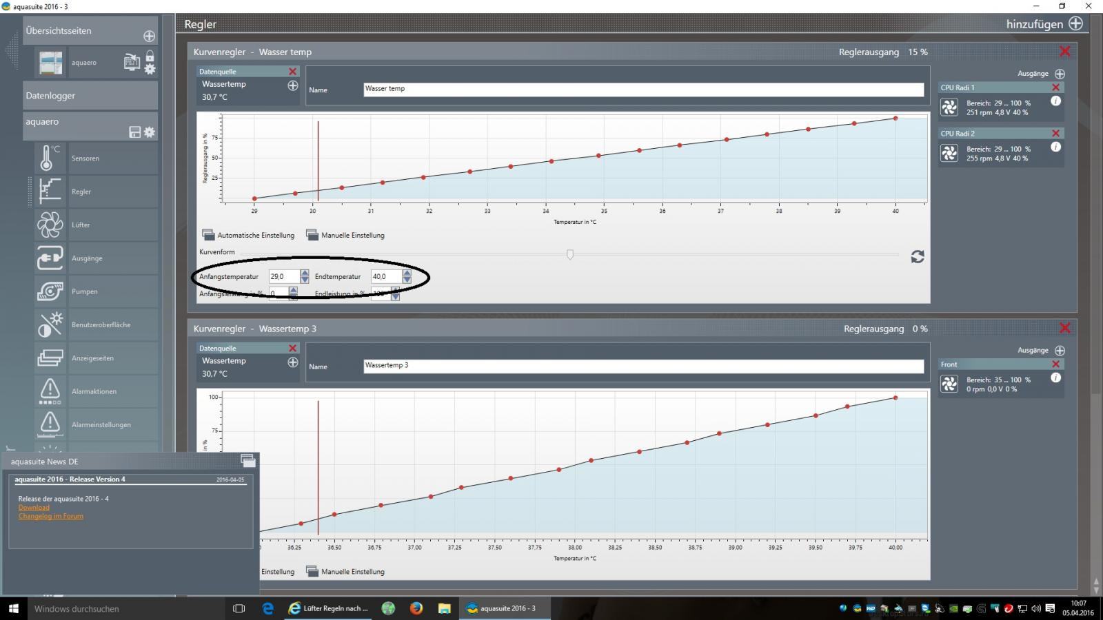

Mahlzeit,
des Weiteren kann ich dir nur empfehlen mehrere Regler zu machen die mit ein paar Grad Versatz starten, ich persönlich empfinde es als weniger störend wenn nur 2 statt 12 Lüfter angehen und die temp halten können bei niedriger Drehzahl statt das immer mal wieder kurz 12 Lüfter angehen ( mit Start Booster) dann runter drehen und wieder ausgehen, 5 mins später dasselbe.
deshalb mehrere Regler die immer nur ein paar Lüfter zeitgleich starten, immer getreu dem Motto: "so wenig wie möglich aber so viel wie nötig"
BTW, hier ein Screen wo die Einstellung sitzt (musst auf automatische Einstellungen klicken)

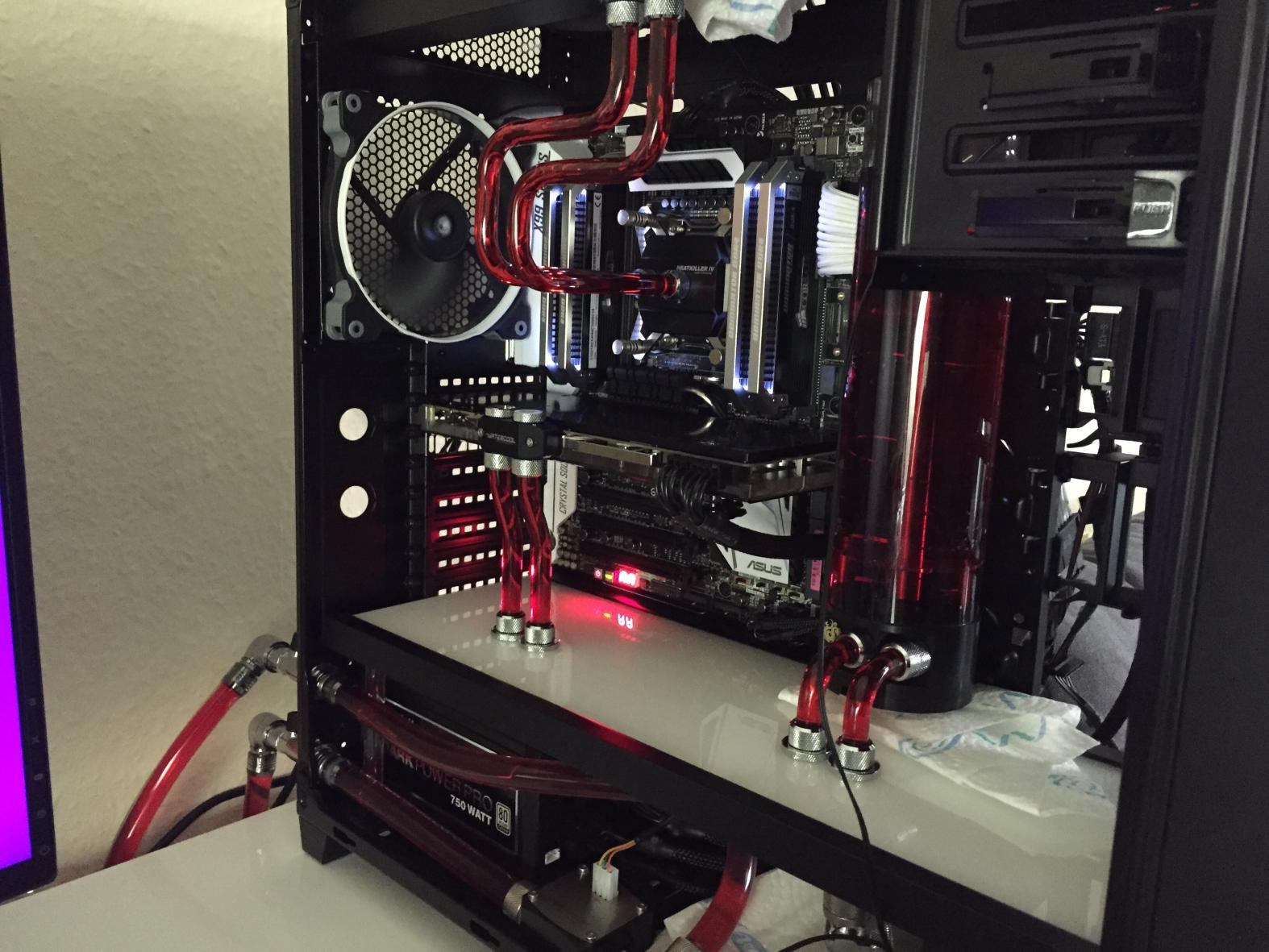

das Problem ist halt ich habe den Rechner erst vor kurzem zusammen gebaubt und der steht halt im Moment offen also ohne Gehäusewände (siehe bild), fehlt halt noch das Farbwerk was morgen ankommen sollte und Weiß gesleevte PCIe Kabel.
ich denke mal wenn alles zusammen gebaut ist kann man sich besser orientieren anhand der Temperaturen im Geschlossenem Gehäuse für die Gehäuse Lüfter.
dazu sei erwähnt habe ich noch vor die CPU:5820k auf 4.0-4.5GHz zu Takten . je nach dem was die CPU hergibt. naja ist auch ein anderes Thema.

Fürs erste WaKü Projekt super Arbeit.
Danke :), hat mich jede menge Nerven gekostet und Zeit. wenn man keinen Keller oder ähnliches hat zum basteln. Meine Wohnung sah 4 Wochen aus , als hätte ne Bombe eingeschlagen.
Dann war ich auch an einem Punkt wo ich die schnauze ehrlich gesagt voll hatte, aber dann habe ich mir nur gedacht soviel Geld für Gutes Zeug ausgegeben da musst du jetzt durch.
habe nicht gedacht das das doch soviel arbeit ist. Vor dem ersten start hatte ich ehrlich gesagt Panik. deswegen habe ich es auch paar tage hinausgezögert ,Habe mir nur gedacht wenn da jetzt was undicht ist oder sonstiges
Wäre das wieder ne haufen arbeit das auseinader zu machen weil da eh schon auf engsten raum gearbeitet wurde.
