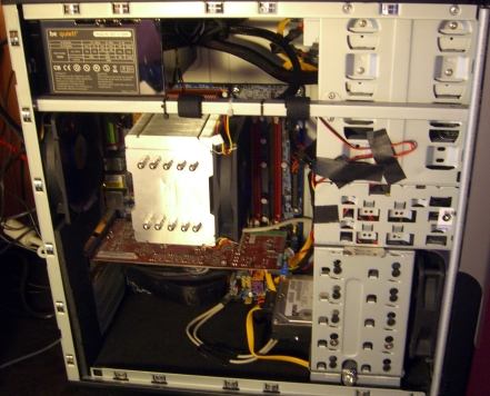

kannste vll ma nen bild machen von deinem aufbau?
reicht auch ne skizze wo lüfter und größere öffnungen drauf sind

Da ist ein Bild von meinem Aufbau .....:)

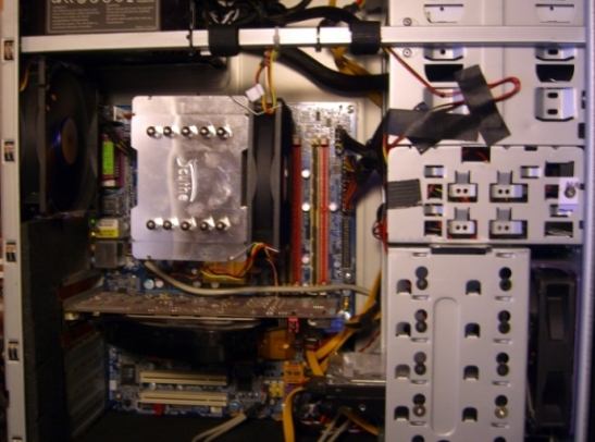

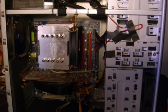

So nun habe ich nochmals zwei Fotos geschossen, hat noch einer ne Idee für mein Problem. Versuche vielleicht einen anderen Lüfter drauf zu setzten, Dachte an den Noctua NH-U12F.
hmm wo hasten die lüfter angeschlossen?
und in welche richtung pustet der cpulüfter?
sry mir fällt nix besseres mehr ein^^
Die Gehäuselüfter Laufen über die Lian Li Lüftersteuerung, der CPU Lüfter über das Mainboard Blasend an den hinteren Lüfter so das eine Wärmeabfuhr möglich ist.

Das kann schon sein das der Lüfter nicht richtig sitzt, war schon beim damaligen einbau ne Horror Prozedur, weil die Pins nicht richtig eingerastet sind hat ewig gedauert bis ich das hatte. Deswegen überlege ich ja auch mir einen Anderen Lüfter drauf zu machen der fest mit dem Mainboard verbunden ist. Da ich in der Vergangenheit öfters gegen mein Case gestoßen bin wird sich da irgendwas gelockert haben. Wie gesagt Lieb äugel mit dem Noctua NH-U12F. Bin jetzt 10 min. am Rechner und hab wieder ne Temp. von 43 / 43 C bei offenem Gehäuse voll Krass !!!
Hinzugefügter Post:
Soo hab jetzt die Zeit gehabt nach dem Lüfter zu schauen der Sitzt richtig auf dem Mobo alle Pins waren fest eingerastet, daran kann es nicht liegen. Hat mich fast 4 Std. gekostet, hab jetzt keinen Nerv mehr mich länger damit zu befassen . Hab mir jetzt den Noctua Lüfter Bestellt und hoffe das es dann O. K. ist wenn er drauf sitzt.

liegt 100 pro an den push pins - hatte da auch so meine probs mit.
die waren visuell 100% eigerastet aber praktisch scheinbar doch nicht so recht...
habs am ende nach unzähligen schnittwunden aufgegeben...
