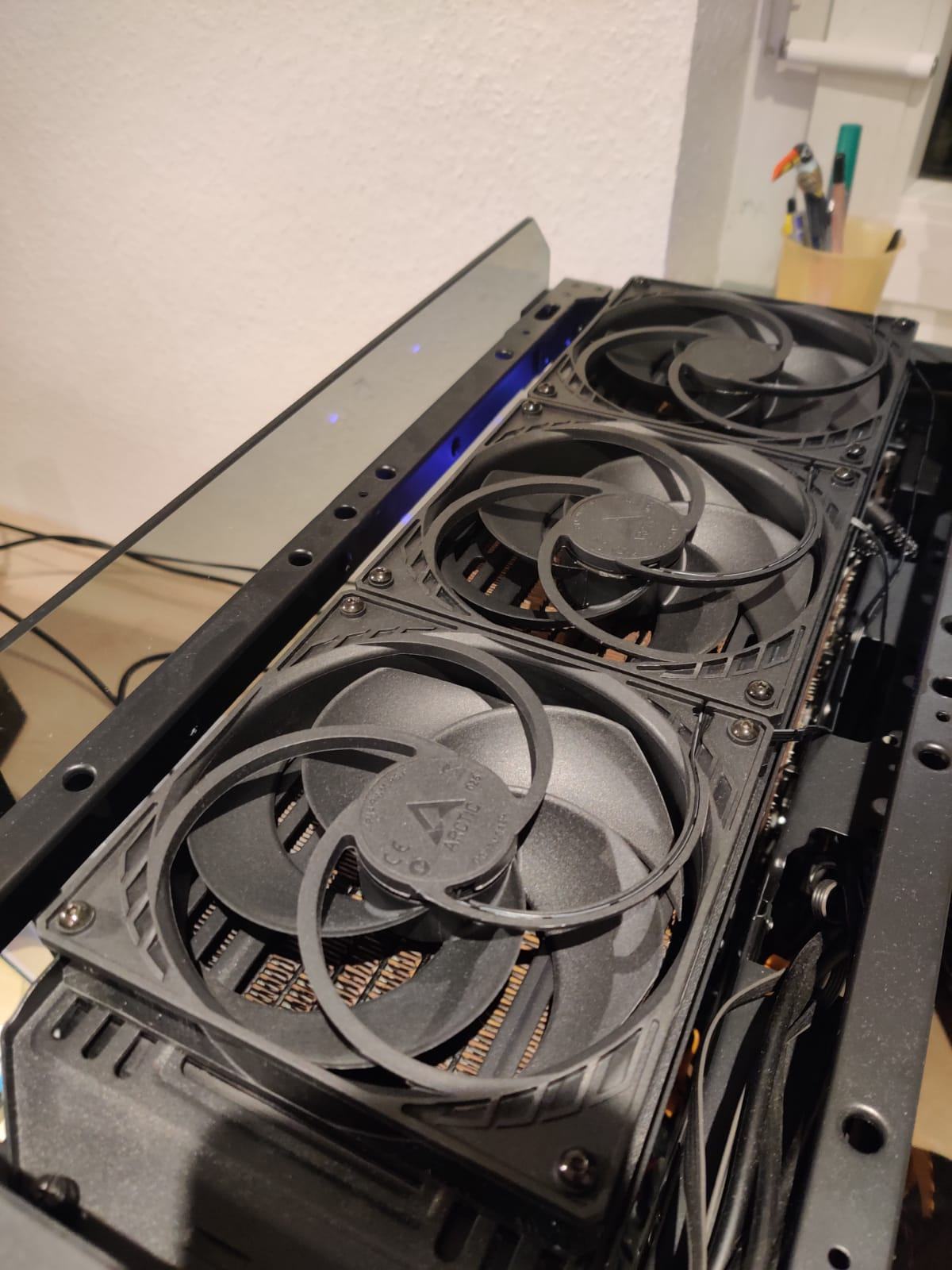

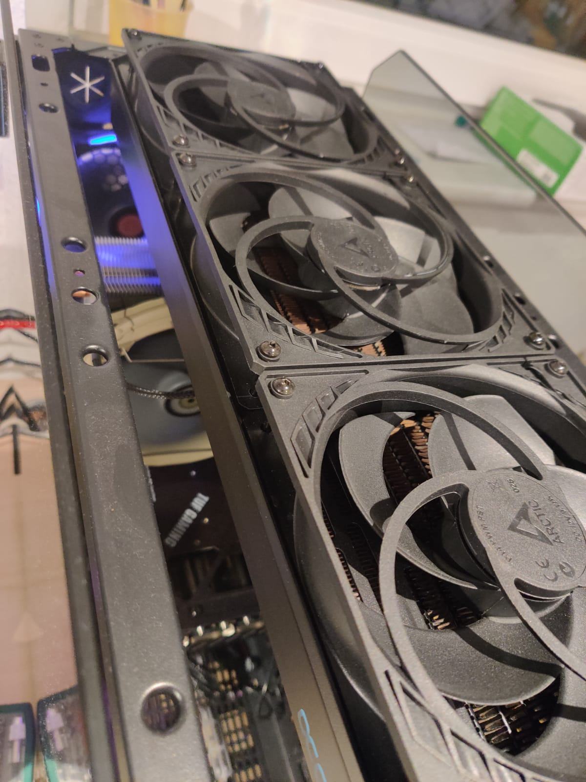

ich habe meinen Radiator oben wie folgt eingebaut:

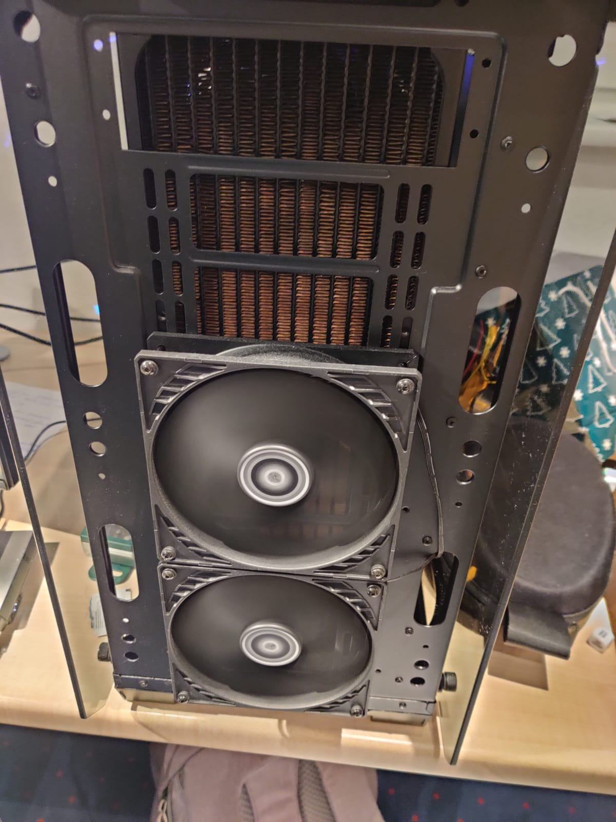

Die Front sieht wie folgt aus:
Nun schleifen die Lüfter oben sehr stark, wenn ich die auf Maximum stelle. Außerdem frage ich mich, ob der Einbau so sinnvoll ist, oder ob ich in dem Metallteil, auf dem die Lüfter liegen nicht lieber ein Loch fräsen soll, wo die Anschlüsse durchgehen, um den Radiator oben aufzulegen und die lüfter unten gegenpusten zu lassen.
Weiterhin schleifen die inneren Lüfter am Front-Radiator leicht.

Der obere Radiator ist von oben abfotografiert.
Oben: Lüfter, Gehäuseteil, Radiator (von oben nach unten)
Front: Lüfter, Gehäuse, Radiator, Lüfter
Dann dreh das so das die Lüfter oben im Gehäuse sind Dann das Gehäuse und dann der Radiator.
Die Lüfter sind die der Einbauart komplett ausgehängt und deswegen schleifen die.

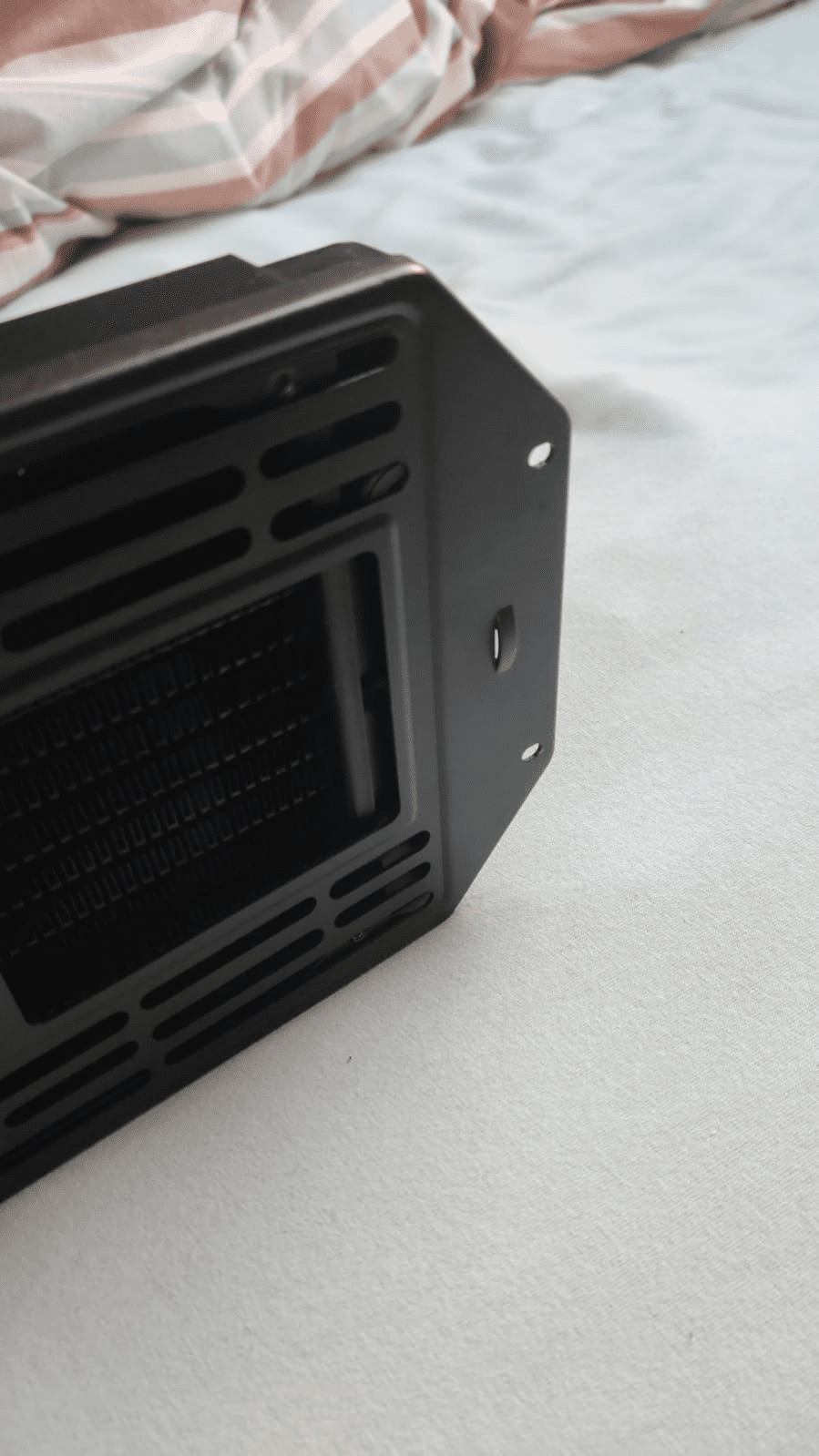

Ich bohre jetzt durch das Metallteil durch und werde den Radiator da rein legen. Dann kann ich die Lüfter im Push-Betrieb betreiben:

Ich habe jetzt den Lüfter in der Push-Variante und nen Loch durch das das Gehäuseteil gebohrt. Jetzt schleift nix mehr...
