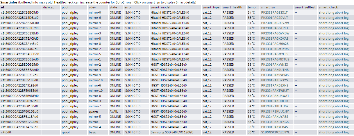

Allerdings scheinen deine Seagate Platten (ich weiss 7200 statt 5900rpm) echte Hitzeentwickler zu sein, denn deine anderen Platten sind ja deutlich kühler.
Bitte schön, Daten sind von meinem Datengrab, siehe Footer:
Die 23 Stk. HDDs drehen alle mit 7200 Umdrehungen.
