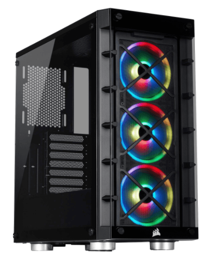

Hi Leute,
ich schreibe meine Sorgen mal hier rein, da ich mir sicher bin, ihr könnt mir helfen, da ihr das Problem sicherlich kennt.
Eins vorweg: Es war mein erster Versuch eine AIO zu verbauen und es hat auch geklappt. Jedoch ist das Ergebnis eher befriedigend weil ich sorgen habe.
Folgendes:
Wasserkühlung (AIO): MSI MAG Core Liquid 240R CPU-Kühler mit 240mm ARGB Kühler
Case: Corsair iCUE 465X RGB Mid-Tower ATX Smartes Gehäuse (2x 16 GB)
RAM: Crucial Ballistix BL2K16G36C16U4BL RGB
Den Radiator habe ich an der Oberseite des Gehäuses verbaut, jedoch macht er mir hier mit den Lüftern Probleme, da die MSI Lüfter doch den RAM leicht berühren. Ich kann den Radiator auch nicht mit allen Schrauben fixieren, da ich den RAM sonst mehr und mehr in Mitleidenschaft ziehen würde. Die RAM-Blöcke liegen nun in der leichten Öffnung der Wölbung einigermaßen drin und ich konnte mein System auch in Betrieb nehmen.
Nun stell ich mir aber eine Frage ob es nicht eine andere Lösung (ggf. andere Lüfter?) gibt um das Problem komplett zu vermeiden und irgendwann die anderen beiden der vier RAM-Steckplätze auch optimal nutzen zu können.
Ich habe auch schon probiert die MSI-Lüfter mit den originalen Corsair-Lüftern zu tauschen, jedoch passt dann gar nichts mehr, da dieses die leichte Wölbung an den Ecken nicht besitzen.
Jetzt hätte ich noch die Idee, aus meinem Case zwei Front-Lüfter zu entfernen und diese oben anstelle des Radiators zu befestigen und den Radiator in die Front zu montieren. Aber dann sieht das nicht so wirklich toll aus, finde ich.
Habt ihr vielleicht ein bisschen Input für mich?
Wird ein Bild benötigt? Dann würde ich das später nachreichen :).
Viele Grüße
Landi

Einfachste Lösung: Bau den Radiator vorne ein.
Slim Lüfter sind für Radiatoren nicht zu gebrauchen. Die haben zu wenig Druck und Leistung. Müssen dadurch hoch drehen und sind laut.
Beste Lösung: vernünftigen Luftkühler kaufen.
Naja aber der Radiator nach vorne... dann würde die Beleuchtung des Case (Lüfter) wieder bescheiden aussehen oder?
Ich find das Case ansich mega gut... schön kompakt und ich hab echt alles unter bekommen. Ich lieb das... und es ist ja meine erste WaKü.. wollte ich einfach mal ausprobieren :)
Das kostet wieder aber wieder Geld. Den Radiator nach vorne verlegen, kostet nur Zeit.
Da gebe ich dir voll und ganz recht. Hab ich bei meinem alten Dark Base Pro 900 auch nicht anders gemacht und das System läuft nach wie vor perfekt mit dem Radi vorne. Jedoch muss man auch sagen, dass der optimale Spot für den Radi im Top ist und das kann man beim nächsten Gehäuse beachten, sofern man den Radi inkl. Fans oben haben möchte.

Probiere es aus. Dann weißt du es. Wenn du den Radi in einer Pull-Push Konfig lässt, könntest du die RGB-Fans hinten an den Radi montieren. Dann siehst du sie auch im Case, nur halt von hinten.
Denke auch dass es am ehesten Sinn macht den Radi vorne hinzupacken. Der Platz oben ist halt einfach nicht da.
Alternativ den Radi außerhalb vom Case oben anbringen?
Dann könnte ich sämtliche Corsair Lüfter verbauen wenn das so klappen würde. Schläuche allerdings aber dann nach oben weg, denn unten sitzt ja ein 3. Lüfter.
Sodass das Bild stimmig ist vom Case, hätte ich einfach den Radiator an der Front- Oberseite mit Schlauch nach oben weg positioniert - die Frontlüfter sollen eher von aussen (front) sichtbar sein als durch das Glasfenster im Inneren :).. An den Lüftern müsste ich ja erst ma nichts ändern, die Pullen ja die Luft an und Pushen ins Innengehäuse durch die Lamellen des Radiators. Das meintest du doch so, oder? ;) Also vorne luft ansaugen... und oben wieder wegblasen mit normale lüfter.
Dann könnte ich die MSI-Lüfter des Radiators wieder komplett abbauen.

Hm... aber dann habe ich zwei seitlich nach innen (in den PC-Innenraum) versetzte Lüfter und die RGB-Beleuchtung muss durch den Radiator durchscheinen was zur Folge hat, dass der unterste Lüfter krasser sichtbar ist als die oberen beiden. Also müste ich die Lüfter auf die andere Seite des Radiators bauen - jedoch hier wieder die bedenen, dass die dann die Lüfter nur mit dem PC-gehäuse verbinden kann und der Radiator hängt dann an den Lüftern.
Ich werds mir später mal ansehen was dabei rauskommen wird :d.
Ich würde die Front Lüfter auf den Radiator montieren und dann in die Front packen.
Radiatoren laufen eh immer besser mit Frischluft als wenn du sie im Deckel mit vorgewärmter Luft aus dem Gehäuse versorgst.
Also Radiator als Push mit den led Lüftern in die Front montieren. Den dritten Lüfter dann unter dem Radiator damit alle drei in die Front passen .
Jupp das ist jetzt mein Plan... aber das die Lüfter halt von außen von der Front sichtbar sein werden.. Da hab ich nur bedenken, das der Radiator etwas in der Luft hängen wird... weil er ja nicht direkt mit dem Case verbunden ist...
zumindest ist dsa gerade so mein Gedanke ohne den PC jetzt vor mir zu haben.
Ich habe genau den gleichen Aufbau wie auf dem Bild, dabei wird doch der Lüfter mit dem Radiator von der Front aus befestigt. Das hält wunderbar. Habe mir sogar noch 2 weitere Lüfter drauf gepackt, damit man dann wieder die Beleuchtung sieht.
Bitte auf die richtige Schraubenlänge achte. Sonst schraubt man die Schrauben in den Radiator und dann zu weit in wasserführende Kanäle. Danach ist das Ding Schrott ;)
Perfekt, so habe ich das jetzt auch gelöst. Einfach die Schrauben die normalerweise von unten durch die Lüfter in den Radiator gehen wieder hergenommen. Bis jetzt hält es 1a :).
