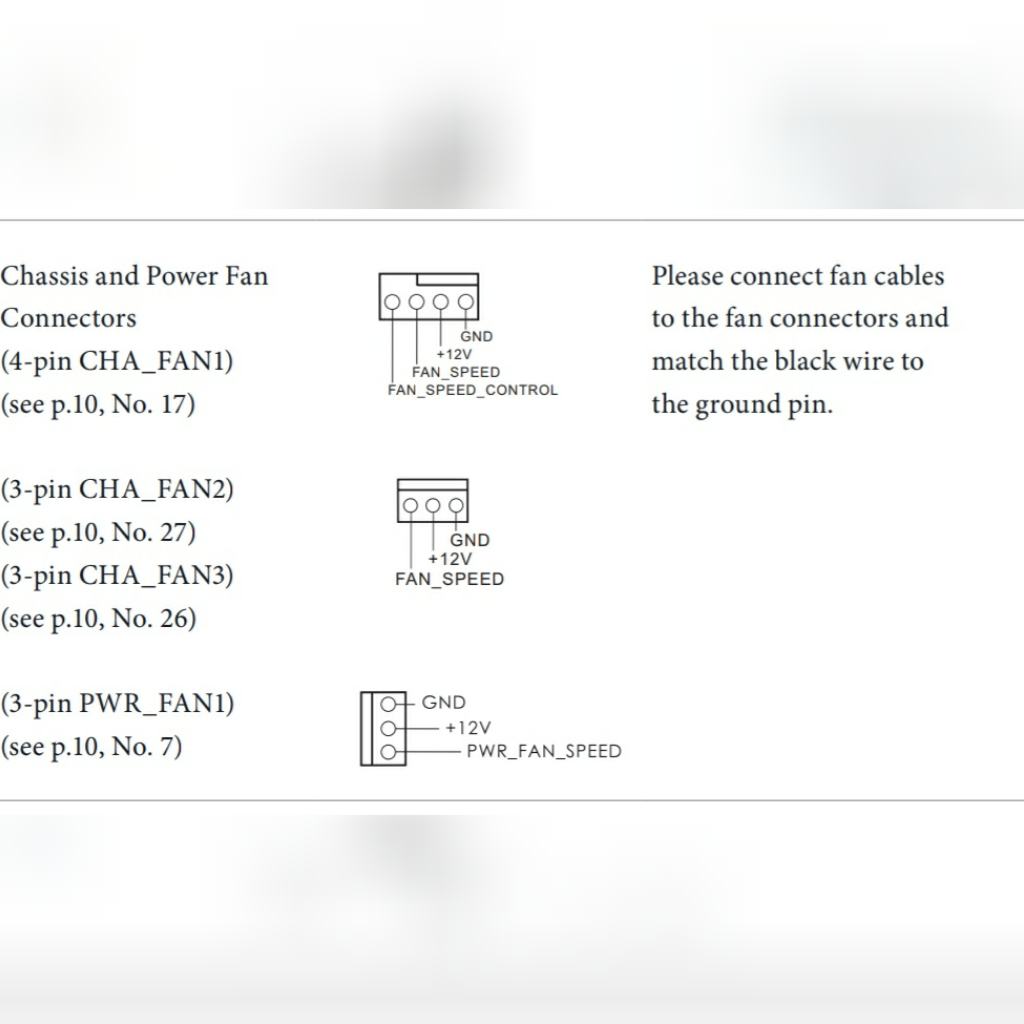

Ich habe mal eine wahrscheinlich saublöde Frage.
Mein altes Mainboard hat laut Handbuch 3 verschiedene Gehäuselüfteranschlüsse:
1x 4-polig (CHA_FAN1)
FAN_SPEED_CONTROL / FAN_SPEED / +12V / GND
2x 3-polig (CHA_FAN2/3)
1x 3-polig (PWR_FAN1)
PWR_FAN_SPEED / +12V / GND
CHA_FAN2+3 ist klar. Ich verstehe nur CHA_FAN1 + PWR_FAN1 nicht:
- Ich dachte, PWM wäre immer 4-polig?
- Und wie erfolgt beim 4-poligen Anschluß die Steuerung, wenn nicht mittels PWM?
Ich verstehe die Frage nicht, weil Du essenzielle Informationen ausgelassen hast - wieso meinst Du, dass "PWR_FAN1" ein Anschluss mit PWM ist? Da Du weder die Bezeichnung des Mainboards nennst noch das Handbuch verlinkst, würde ich erstmal davon ausgehen, dass CHA_FAN1 über PWM geregelt wird und alle anderen ggf. über eine Verringerung der Versorgungsspannung, sofern die überhaupt geregelt sind.
Das Mainboard ist das ASRock Fatal1ty H87 Performance.
Erneut die Frage: wieso glaubst Du, dass "PWR_FAN1" ein Anschluss mit PWM ist? Ein 3-Pin-Anschluss kann kein PWM-Signal an einen Lüfter schicken, somit ist es kein Anschluss mit PWM.
War wohl wirklich eine saublöde Frage. Wahrscheinlich steht PWR für den PSU- Lüfter und ich habe immer an PWM gedacht.
Zumindest stimmt dann 4 Pin PWM und 3 Pin kein PWM. Danke
