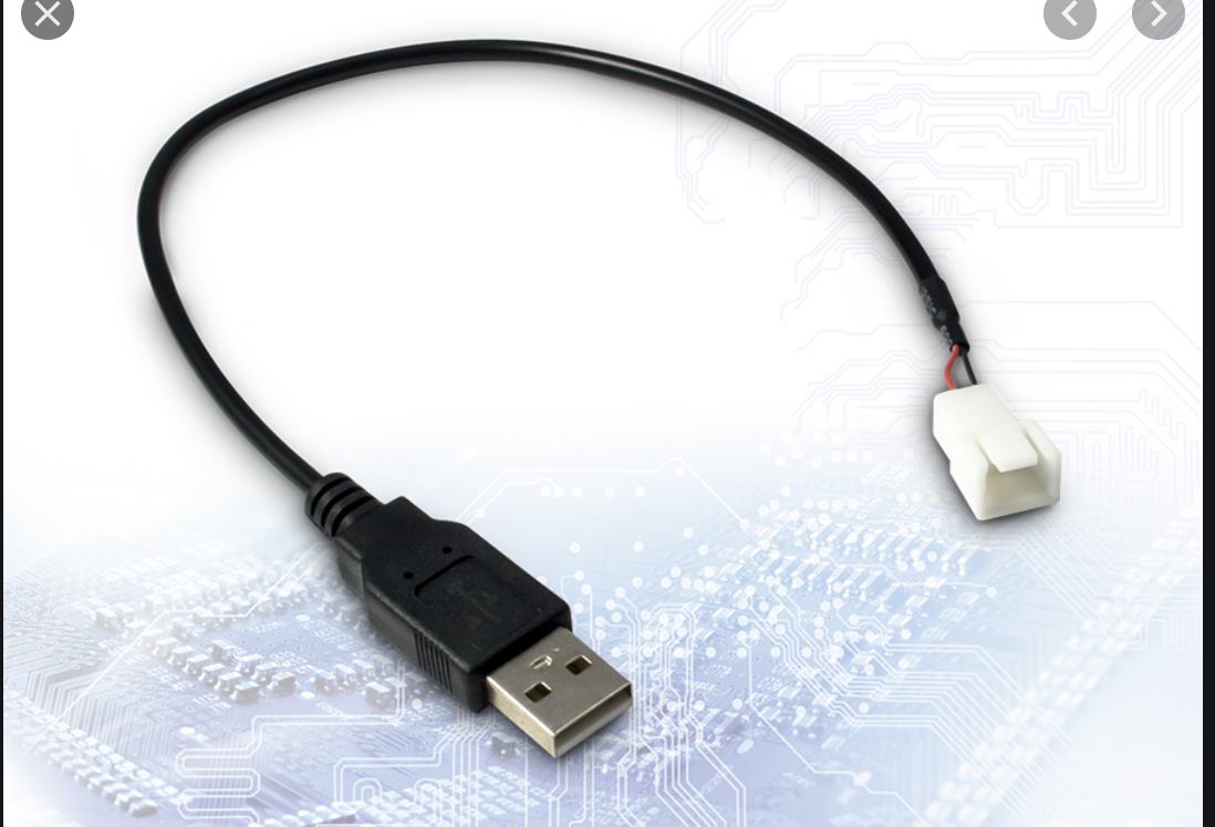

Einen Adapter USB auf 3Pin habe ich.
Geht das, oder ist der USB Anschluss damit überfordert und ein USB 5V1A wäre besser?

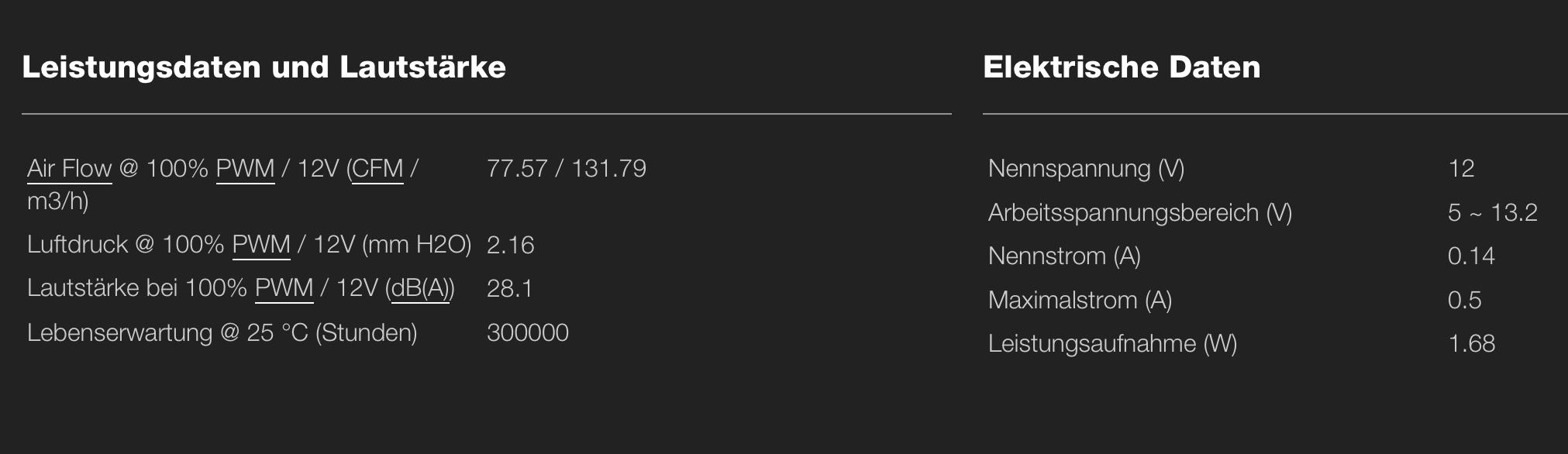

Höchste Stronaufnahme von 0,5 A nur bei maximaler Spannung und damit Drehzahl.Wenn der Lüfter jetzt nur 5 Volt abkriegt kannste Dir den Rest denken....
Über die Leistungsaufnahme berechnet dürfte der Lüfter bei 5V im Normalfall 0,336A ziehen. Demnach dürfte es funktionieren, solange nichts den Motor ausbremst. Ansonsten hilft nur probieren, diese 0,5 A haben vielleicht auch noch Toleranzen.

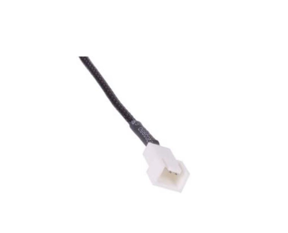

Achso 3Pin und 4Pin sind natürlich unterschiedlich breit. Wobei der anfangs von dir verlinkte Lüfter doch laut der Seite einen 3 Pin Anschluß hat was ja deinem USB Kabel entspricht.
ja der Lüfter hat einen 3Pin. Es gibt diesen Lüfter auch billiger in der PWM Version und dann hat der einen 4Pin Anschluss.

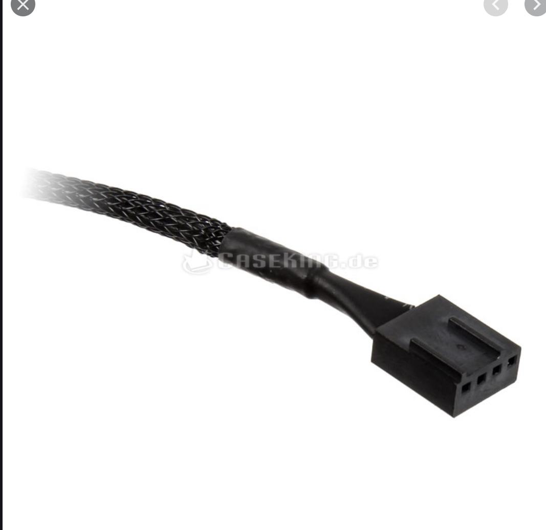

Wie bekomme ich den 4Pin an einen USB Anschluss? Finde keinen Adapter 4Pin auf UsB:

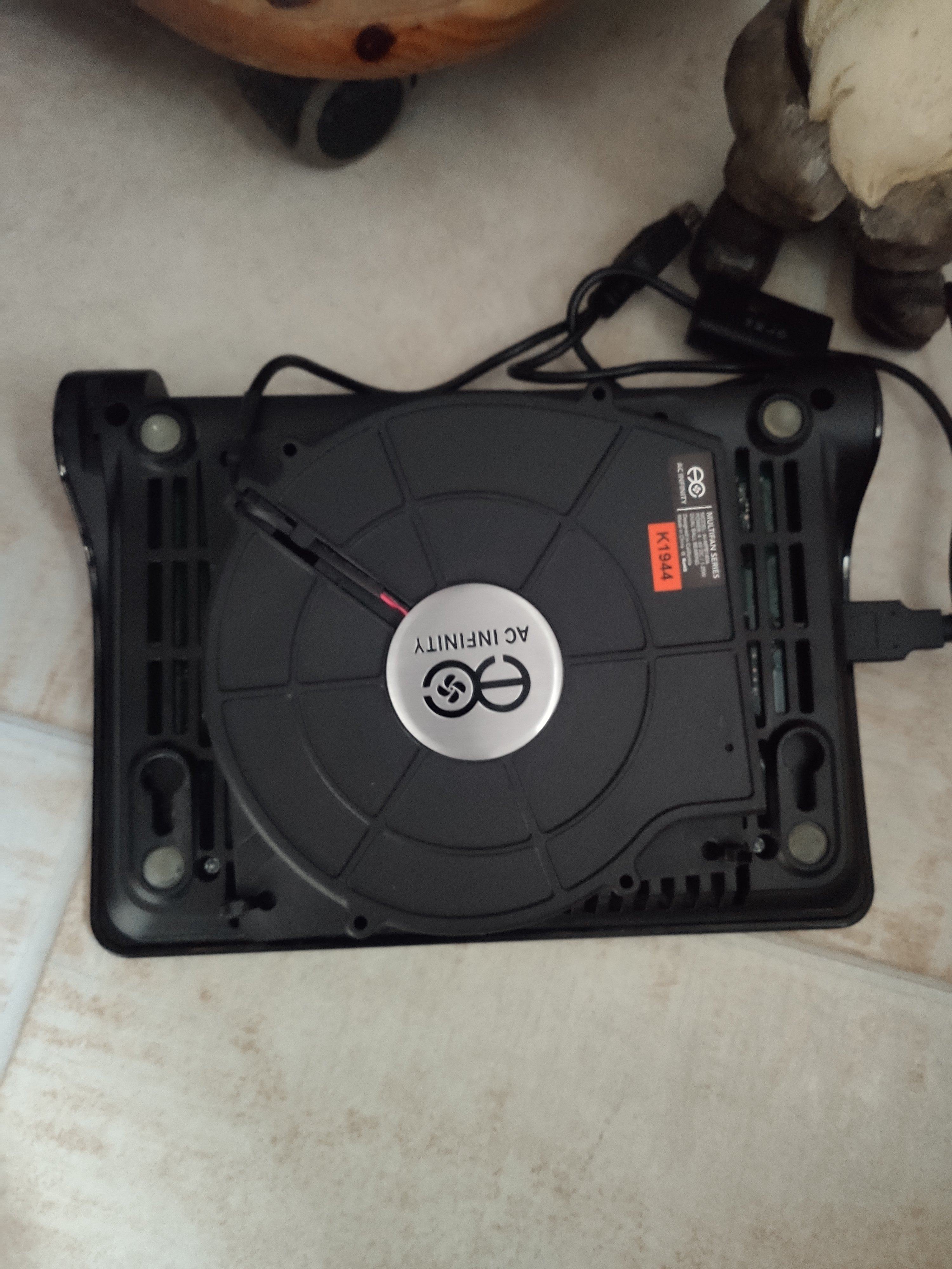

Bei Amazon gibt's z.b auch Lüfter die bereits einen USB Anschluss haben und regelbar sind. So einer klemmt bei mir auch an der Fritzbox damit es im Sommer nicht immer Probleme gibt.
Vielleicht auch ne Möglichkeit. Sind allerdings schon etwas lauter als ein guter PC Lüfter, zumindest die Radial Version die ich hab.

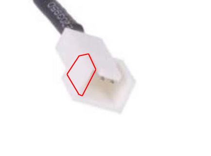

du kannst die 3-Pin Buchse auch einfach an einer Seite aufschneiden dann passt der 4-Pin Stecker
