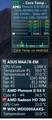

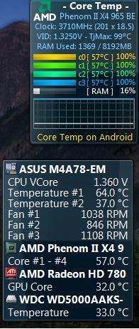

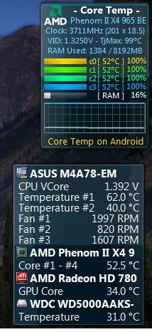

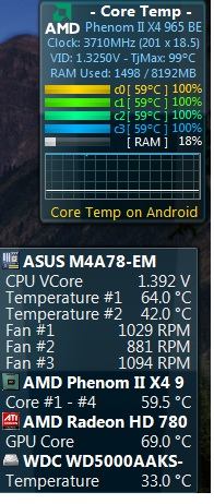

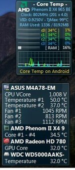

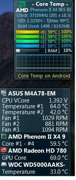

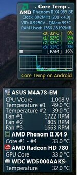

Ich habe für beide Methoden die Temperaturen gemessen. Siehe Screenshots im Anhang. Die Temps wurden mit CoreTemp und Open Hardware Monitor gemessen.
Etwas Sorge macht mir die Temperature #1, ich weiss aber auch nicht wofür die steht.
Die Variante 2) hat den Vorteil, das der PC sehr leise ist, bei Variante 1) ist er sehr laut. Sind die Temperaturen bei Variante 2) auch noch ok?
