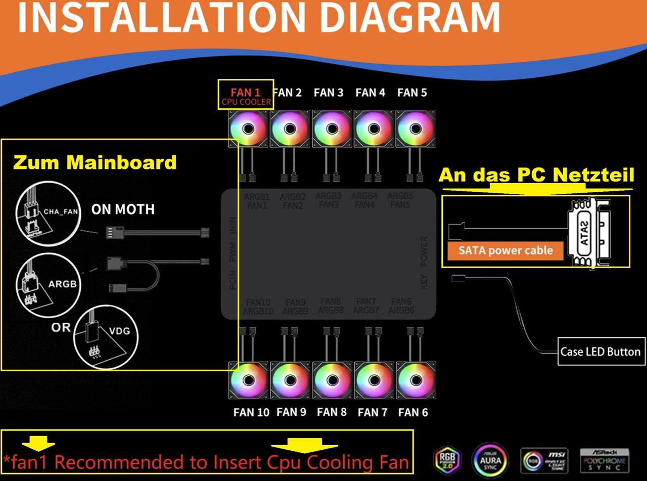

Habe die beiden Verlängerungskabel schon losgeschickt, habe mir jetzt einen Hub gekauft aber habe da wohl ins Klo gegriffen da stand SATA für die Stromversorger das scheint aber ein SATA1 Anschluss zu sein der ist so breit habe auf meinem
gar nicht so einen Anschluss schon SATA aber der kleine. Könnt ihr mir zufällig sagen ob ich dumm bin oder übersehe ich etwas :-).
Ok habe noch mal richtig geschaut es ist ein SATA1 aber mein Board hat SATA3 was ein scheiß, dachte bei SATA wirklich das das ding auf dem neuesten Stand ist, oder bekommt das gerät genug Strom über den PVM Anschluss würde das gehen?
... nicht so einen Anschluss schon SATA aber der kleine. Könnt ihr mir zufällig sagen ob ich dumm bin oder übersehe ich etwas :-).

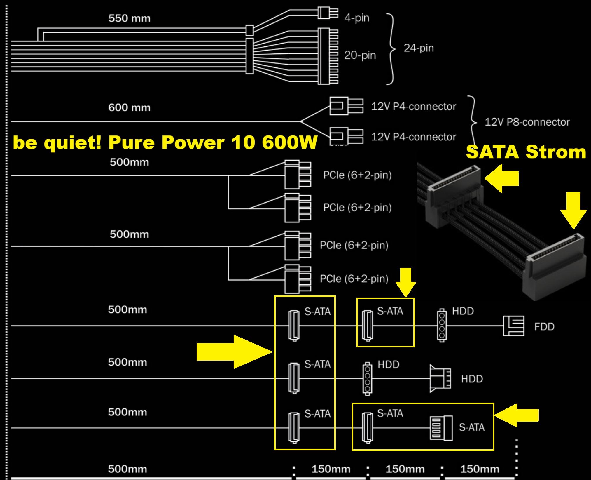

SATA Strom kommt von deinem be quiet! Pure Power 10 600W Netzteil.
Wie kommst du darauf das der Strom vom Mainboard kommt?
