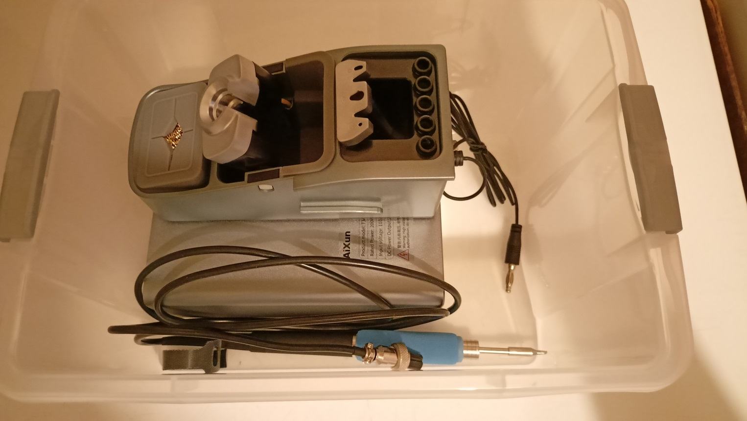

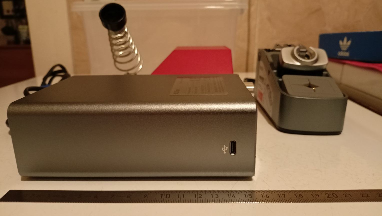

Was ich nun sehr interessant fand waren die Stationen.
Aixun benutzt wohl Baugleiche Kolben wie JBC (falls die nichtsogar aus der selben Fabrik kommen) man kann dadurch auf quasi das komplette JBC Produktangebot zurückgreifen.
Die T3A gibs bei Ali für um die 130€ inkl. Versand mit 5 Spitzen.
Der verlinkte Channel hat die T3A sowie die T3B geöffnet und die Verarbeitung finde ich echt top.
Ich muss sagen das in moment die T3A mein Favorit ist. 200W mit verschiedenen Kolben die man anschließen kann.
Klingt wirklich interessant, aber wenn ich das richtig sehe, passt da kein Original JBC Handstück dran.
Einer ist sogar K12 Lötspitzen tauglich.

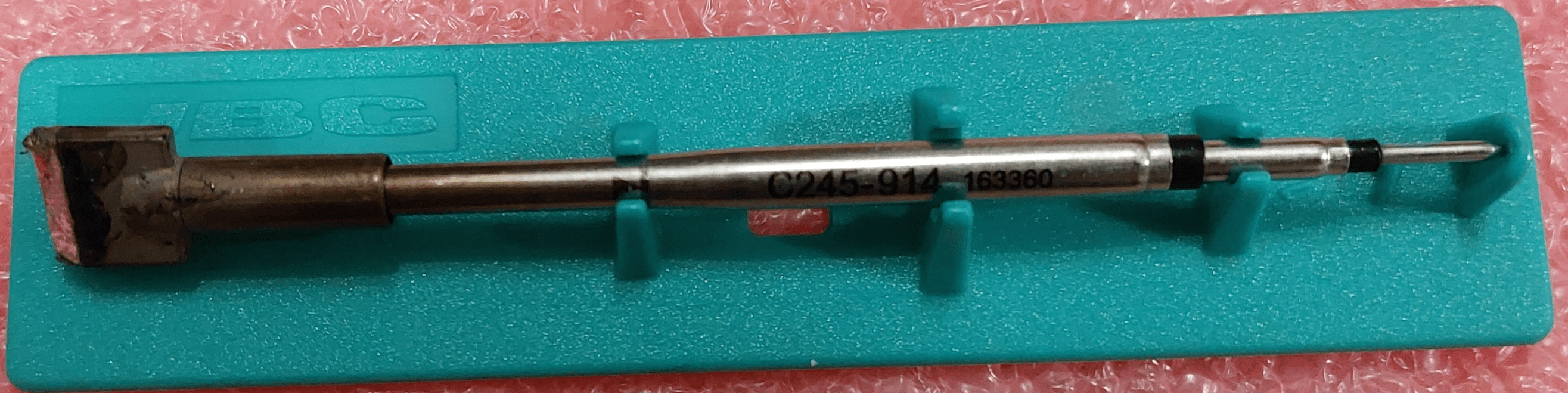

Übrigens kannst du mit dem T245 und entsprechend großen/breiten Spitzen sehr gut dicke Leitungen löten. Mann sollte sowieso die größtmögliche Spitze benutzen um schnell genug Hitze an das Bauteil zu bekommen. Auch bei SMD!

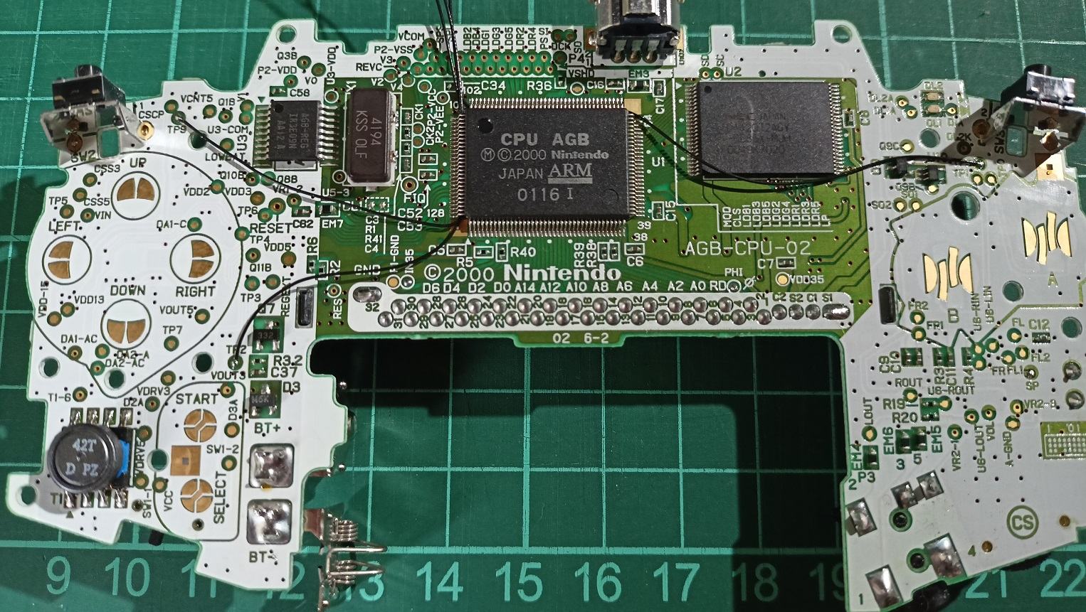

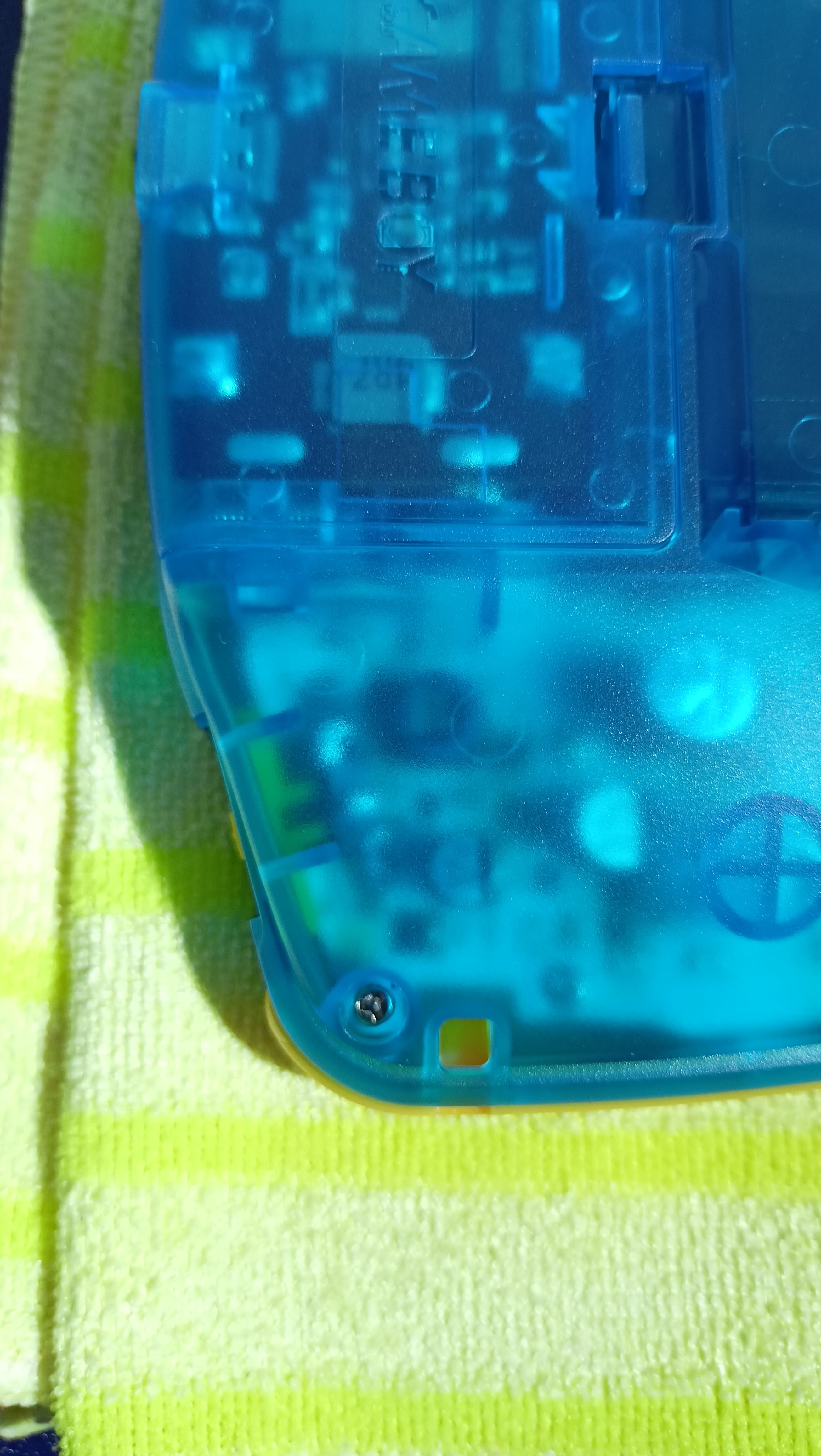

Hauptsächlich brauche ich es in moment hier für:
Dafür reicht der T245 haushoch.

Die Handstücke gibs von Aixun auch nachzukaufen, waren recht billig mit ca. 20€

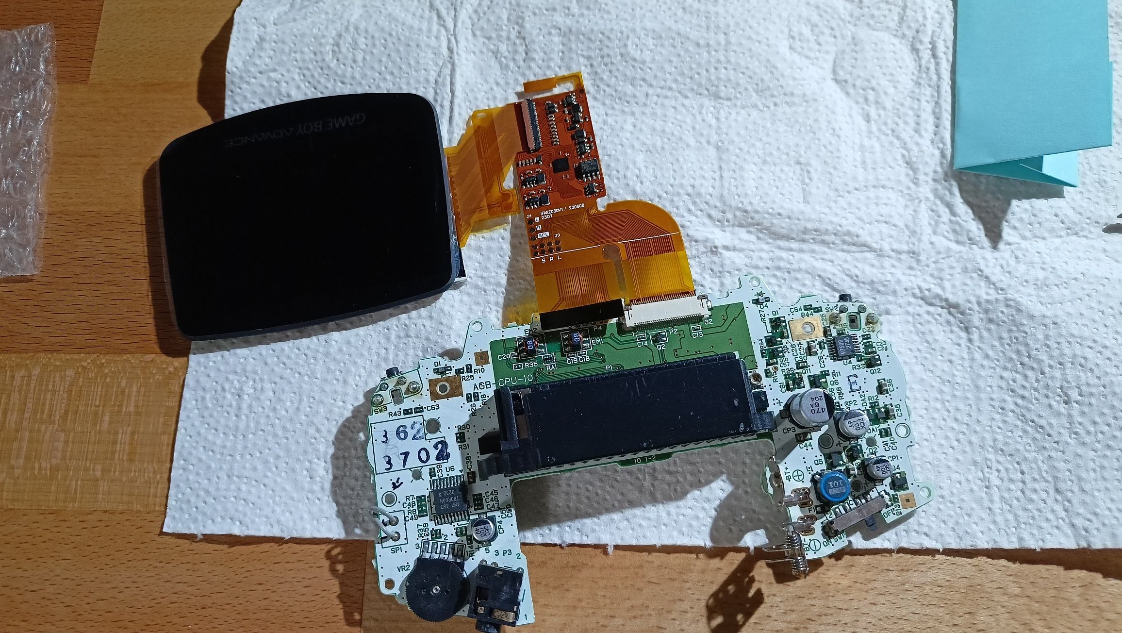

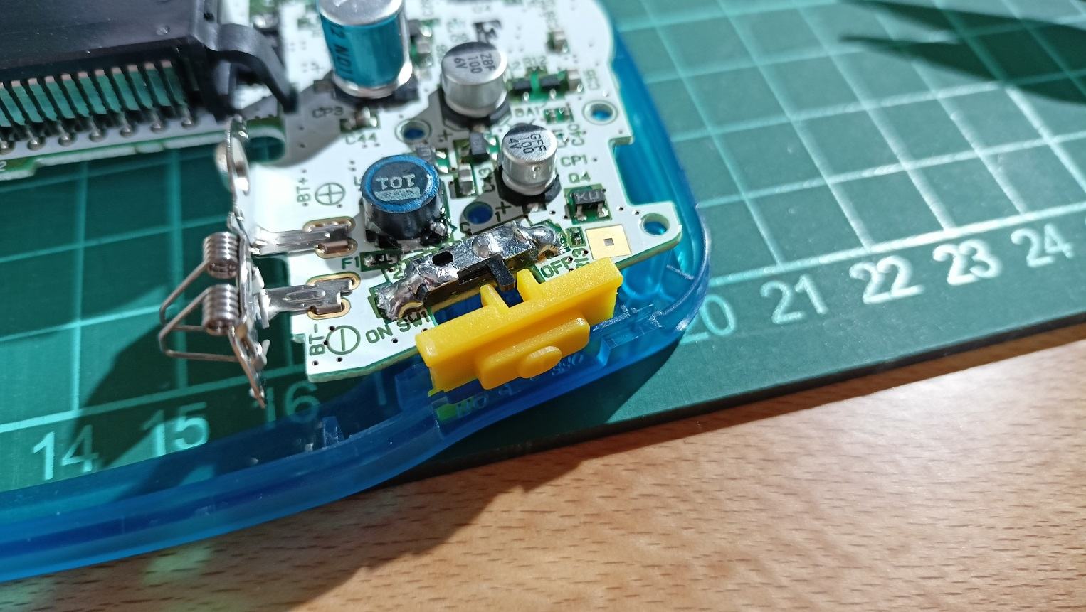

Ich habe vor ein paar Wochen von dem GBA Mainboard den Power Schalter wechseln müssen weil der alte Kurzschlüße verursacht hat.
Ich habe 15-20min mit meiner alten Station gebraucht um das Teil raus zu bekommen.
Ich habe es nicht geschafft schnell genug an alle 4 Kontakte die Hitze zu bekommen damit er sich einfach raus löst.
Den Ersatz reinlöten hat auch nur so semi gut geklappt. :)
Die eigendlichen Kontaktpunkte der Schaltkontakte sind ok, aber die seitlichen die den Schalter halten sollen sind mir nicht wirklich gelungen.
War der erste Versuch, aber nochmal alles ab machen hätte es wohlmöglich mehr Schaden verursacht, als mit dieser nicht schönen Lötung leben ;)

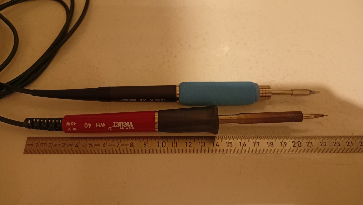

Ich weiß gar nicht ob ich das richtig verstehe diese JBC Sachen scheinen ja komplette Heizelemente zu sein die man tauscht oder?
Korrekt. Das Heizelement ist in der Spitze integriert, wodurch du eine exzellente Wärmeübertragung und eine entsprechend kurze Strecke hast.
Vielleicht nehme ich ein feinen dazu zu den großen T245.
Kannst du machen, aber bedenke, dass dafür andere Spitzen verwendet werden. Brauchen tust du den mMn. nicht unbedingt. Vielleicht wenn man jetzt 0102 SMD-Bauteile löten will, aber selbst sowas habe ich unter dem Mikroskop mit dem T245 gelötet ;)
Wichtig ist die Qualität der Spitzen. Damit steht und fällt alles. Da kann die Station und der Lötkolben noch so toll sein; wenn das Lötzinn nicht an der Spitze haften bleibt, taugt die Spitze nichts.
Ja, der Klassiker eben mit "klassischen" Lötstationen. Kenne ich nur allzu gut von Früher.
Neben JBC mit dicken Spitzen kann ich noch für PCBs mit großen Masseflächen und Durchkontaktierung "Low Melt Solder" empfehlen. Ist leider sehr teuer, aber für manche Zwecke ist das wie Magie.
Es vermischt sich mit dem bleifreien Lötzinn und setzt den Schmelzpunkt stark herab. In Verbindung mit etwas Heißluft fällt dann z.B. der HDMI oder USB Port fast von alleine raus, ohne die Leiterplatte oder Durchkontaktierungen zu beschädigen.
Aber deine Leiterplatte im Bild sieht ja dünn aus. Da sollte es mit passender Spitze und Flux Creme (hast du doch bestimmt auch ;)) machbar sein den Schalter zu entlöten. Heißluft hilft da je nach Situation ungemein.
Oh, und du brauchst natürlich auch Entlötlitze. Unbedingt!
Uff. Aus meiner Perspektive würde ich sagen: scary
Sowas wie unten wäre für große Lötstellen wohl ganz gut geeignet.
Ne neue Lötspitze muss man halt erstmal an das verwendete Lötzinn "gewöhnt" werden. Wenn du das nicht machst, brauchst du dich nicht wundern, das die Lötspitze dein Lötzinn nicht richtig annimmt.
Mehrere Lötpads gleichzeitig zu erwärmen, ist mit einem Lötkolben natürlich schwierig, besonders wenn sie relativ weit auseinander liegen. Eigendlich gelingt das nur mit Heißluft. Bei dem Schalter kann man sich eventuell auch noch mit Entlötlitze oder auch einem zweiten Lötkolben behelfen, um die Wärme gleichzeitig auf mehrere weit voneinander liegende Lötpads zu verteilen. Aber ohne Heißluft besteht dabei immer die Gefahr, einige Lötpads zu beschädigen.
Das wieder Einlöten der Ersatzteile, nach dem Säubern der Lötpads, ist dann problemlos auch mit einen Lötkolben möglich, weil sich das Lötzinn im Zusammenspiel mit Flußmittel und LötstopLack dann sich fast von selbst organisiert. Wenn das Ergebnis dann so aussieht wie auf deinem Foto vom Schalter, liegt das mMn weniger am Lötkolben, sondern eher am fehlender Freihandlupe oder einem einfachen Stereomikroskop bzw. LupenKamera. Ist nicht böse gemeint, aber dafür wäre mMn das Geld besser investiert, als in einen teuren Lötkolben.
Naja dicke ist die Platine wirklich nicht. Flux Creme kenne ich jetzt nicht. Habt nur das NC 559 V3 und das gute alte Lötfett aus den 90ern :d
Hauptproblem war das ich die Hitze nicht an die Kontakte bekommen hab.
Hier ist ein Video wie mans machen kann:
Weil der Schalter halt nicht original ist und man das tricksen muss, soll man das so rüber schubsen. Hat halt semi gut funktioniert beim ersten mal.
Hmm ja in dem Video was ich oben gepostet habe hat ers gemacht und es sieht super leicht aus.
Wollte bei mir mit der alten Meiselform nicht wirklich klappen und man hätte was abgewinkeltes gebraucht damit die Hitze besser übertragen wird.
Es war ein Krampf, man hats aber geschafft später.
Heißluft kommt später wenn erstmal nen gescheiter Lötkolben da ist :)
Nun ich habs zwar ohne Lupe gemacht, ich denke aber das es an der Technik lag und das ich die Hitze nicht ans die Seite bekommen habe wie im Video.
Hätte ich es jetzt versucht zu entfernen am Schalter wäre mir wohl das Lötzinn in den Schalter gelaufen.
Es ist halt wie es ist. Die alten Schalter gibs nicht mehr also muss man heutzutage die Nintendo Switch Schalter da rein basteln.

Ich könnte noch versuchen mit ein Messer was weg zu scharben, aber da könnte halt was in die Öffnung dann fallen.Kann man dann halt nicht abkleben.
Ich kann aber mit leben da man es selbst durchs ein durchsichtiges Gehäuse kaum sehen kann.
Vielleich finde ich noch ein Foto aufen Handy.

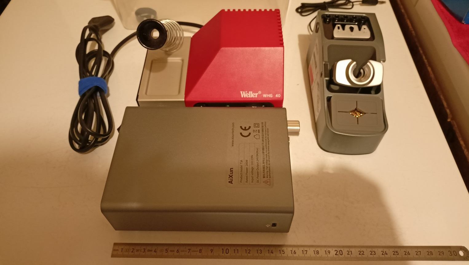

Hallo alle zusammen,
es sind ja nun ein paar Wochen vergangen. Meine Internetverbindung ist noch immer nicht fehlerfrei und man schleppt sich von einer Störung in die nächste...
Nichtsdestotrozt habe ich nun seit etwas über einer Woche nun eine Lötstation hier :)
Nach wochenlangen lesen und YT Videos schauen bin ich bei der Aixun T3A mit T245 Handstück gelandet.
Es war vor 3-4 Wochen auf eine Verkaufsaktion bei Ali wodurch man sie noch günstiger bekommen (Sale+Coupons usw.)
Die Verarbeitungsqualität ist schon sehr überzeugend von dem Ding. Man kann JBC Spitze der C245 Serie verwenden oder entsprechende China Klone.
Für eine echte JBC Station hatte ich dann nicht das Geld übrig... :shot:
Bisher habe ich nur eine SMD LED damit ausgetauscht und ein paar Lötpunkte gesetzt.
Das hat mir aber schon ausgereicht um zu merken wieviel besser die Löttechnik über die Jahre geworden ist und wie geil diese Geräte mit intergrierten Heizelemente in der Spitze sind.
Was mich jetzt nicht so überzeugt und meiner Meinung absolut nicht auf selben Level in Qualität ist der Lötkolbenhalter.
Das meiste ist einfach Kunststoff. Vieles ist dort mit Silikonmatten hitzebeständig gemacht worden. Wirklich nur das nötigste ist aus Metall.

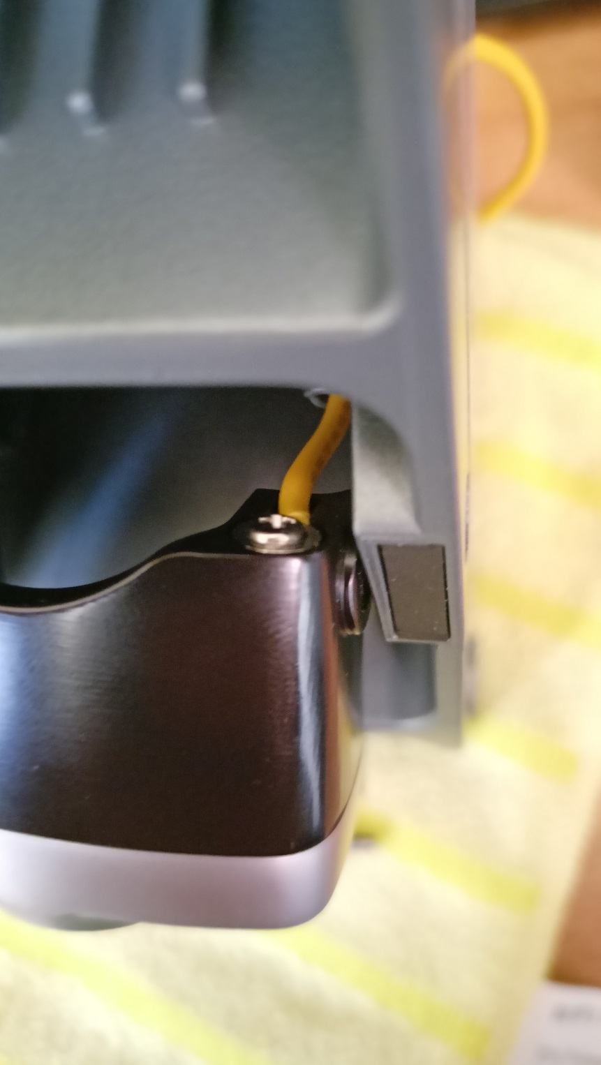

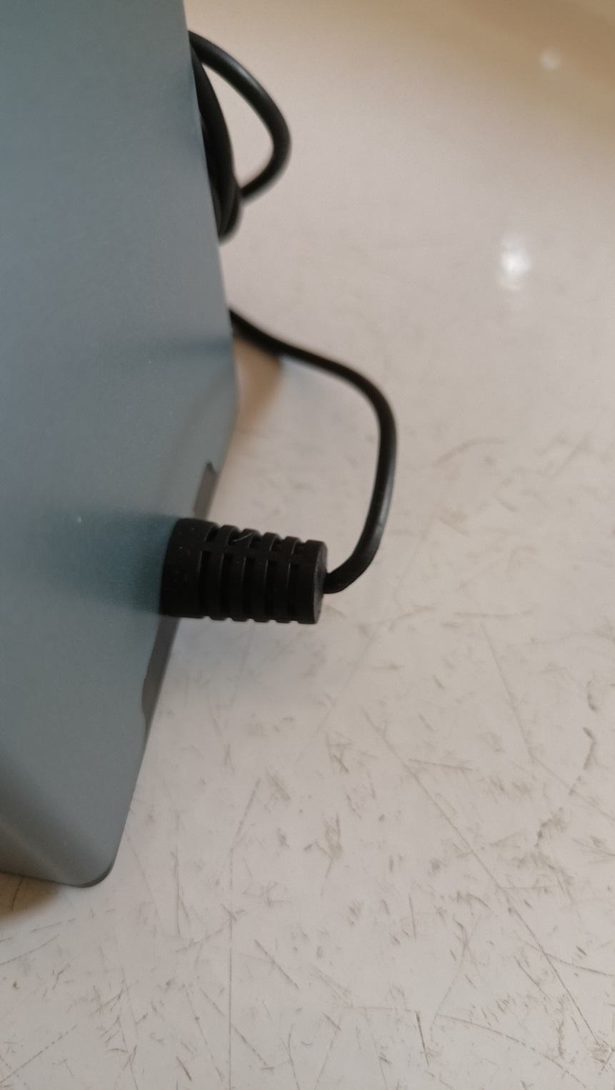

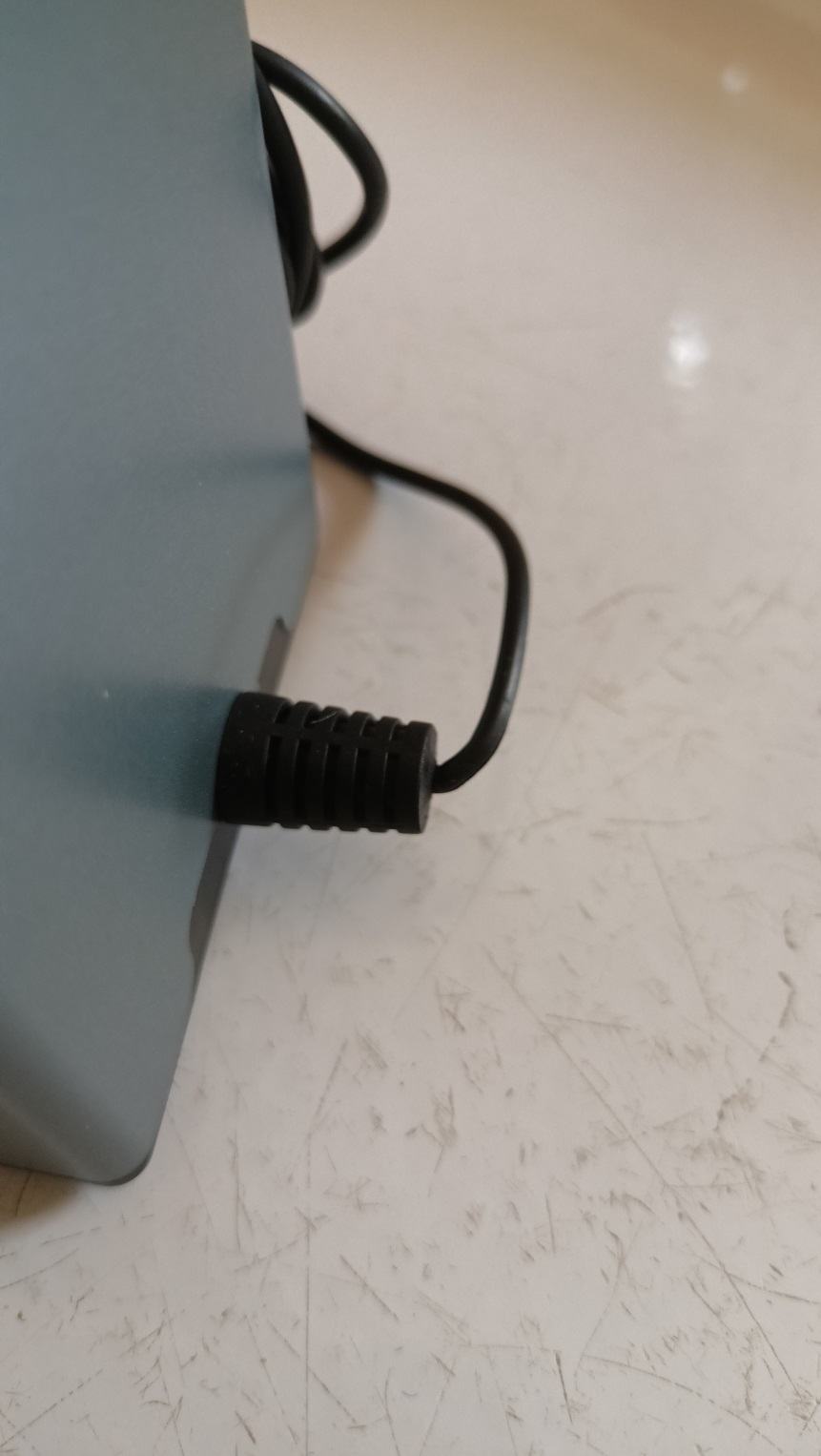

Was mich dort am meisten stört ist das Sensorkabel für den Schlafmodus des Kolbens.
Das ist leider nicht gut verpackt sodass das Kabel gleich nachdem Knickschutz geknickt wird und bei dem rüppigen Versand aus China bestimmt zu einigen Kabelbrüchen führt.
Siehe Fotos.
Aktuelles Projekt wird dort sein zu schauen, ob man das gegen eine Bananenstecker Buchse problemlos tauschen kann damit man das Sensorkabel abnehmbar hat.
Soviel zu den Negativen Sachen die mir bisher aufgefallen sind.

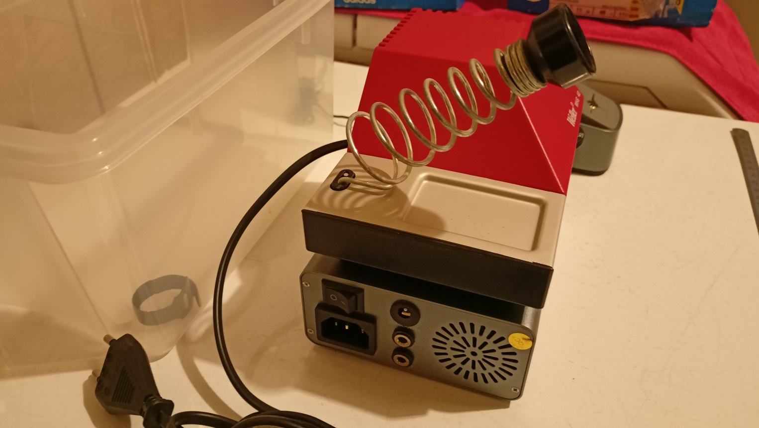

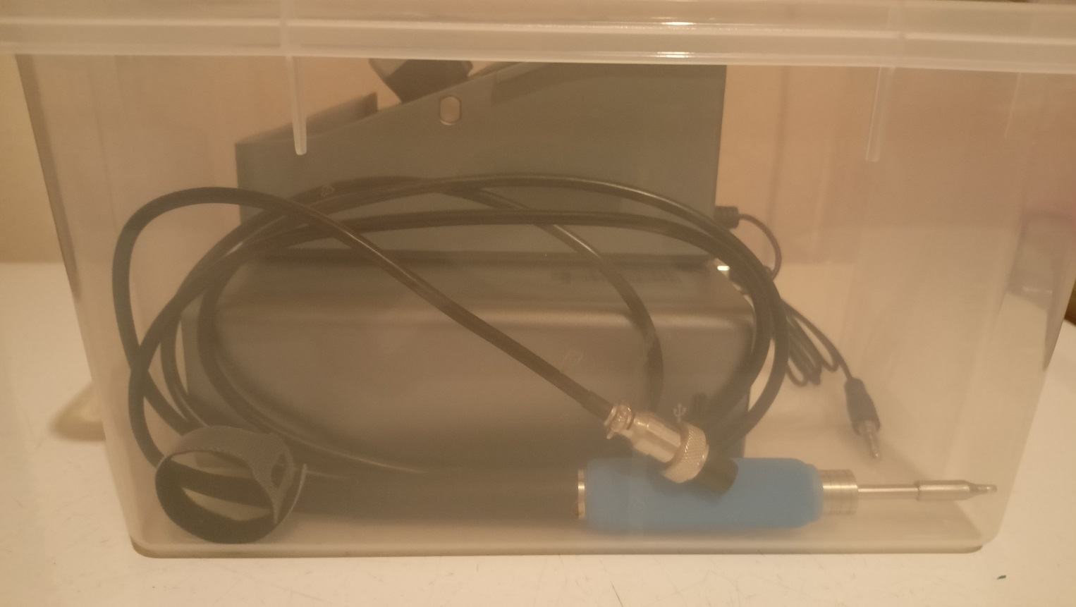

Was mich total überrascht hat ist die Größe.
Weller 40W vs. Aixun 200W
Habe dazu ein paar Vergleichsfotos gemacht als die Station kam.
Sehr geil finde ich noch das das alles was ich da für die Lötstation brauche in eine 4,5l Rotho Box passt :hail:
Endlich kann der Adidas Schuhkarton in Rente gehen :fresse2:
Ein besonderer Dank geht auch an Icenice der mir mit Rat und Tat zur Seite stand bei Fragen 🥰
Ich hoffe das die Infos hier auch Anderen helfen werden bei der Suche

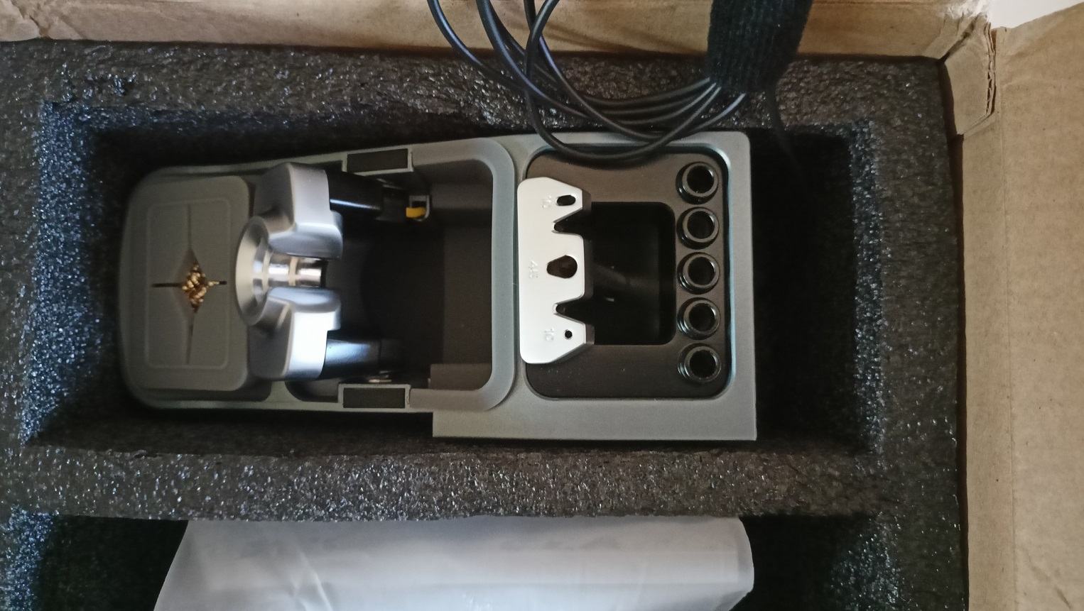

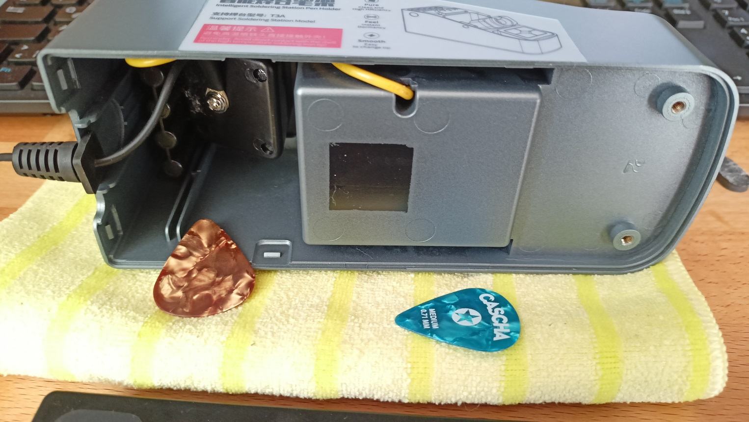

Guten Abend zusammen,
vielleicht ja ebenfalls interessant für einige Leute.

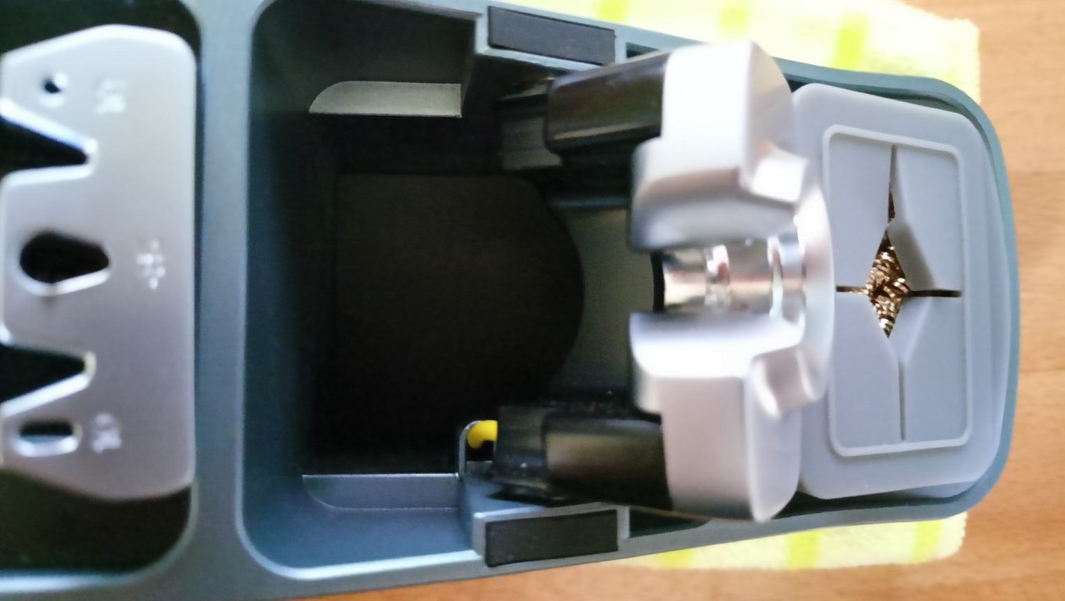

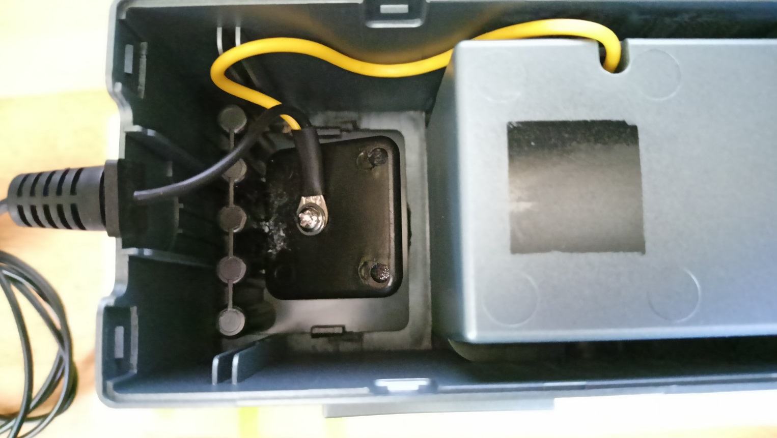

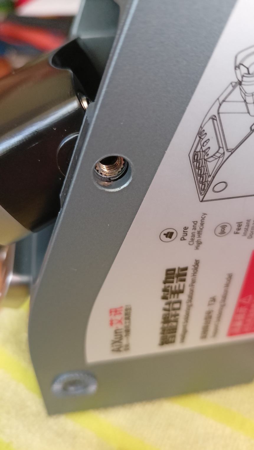

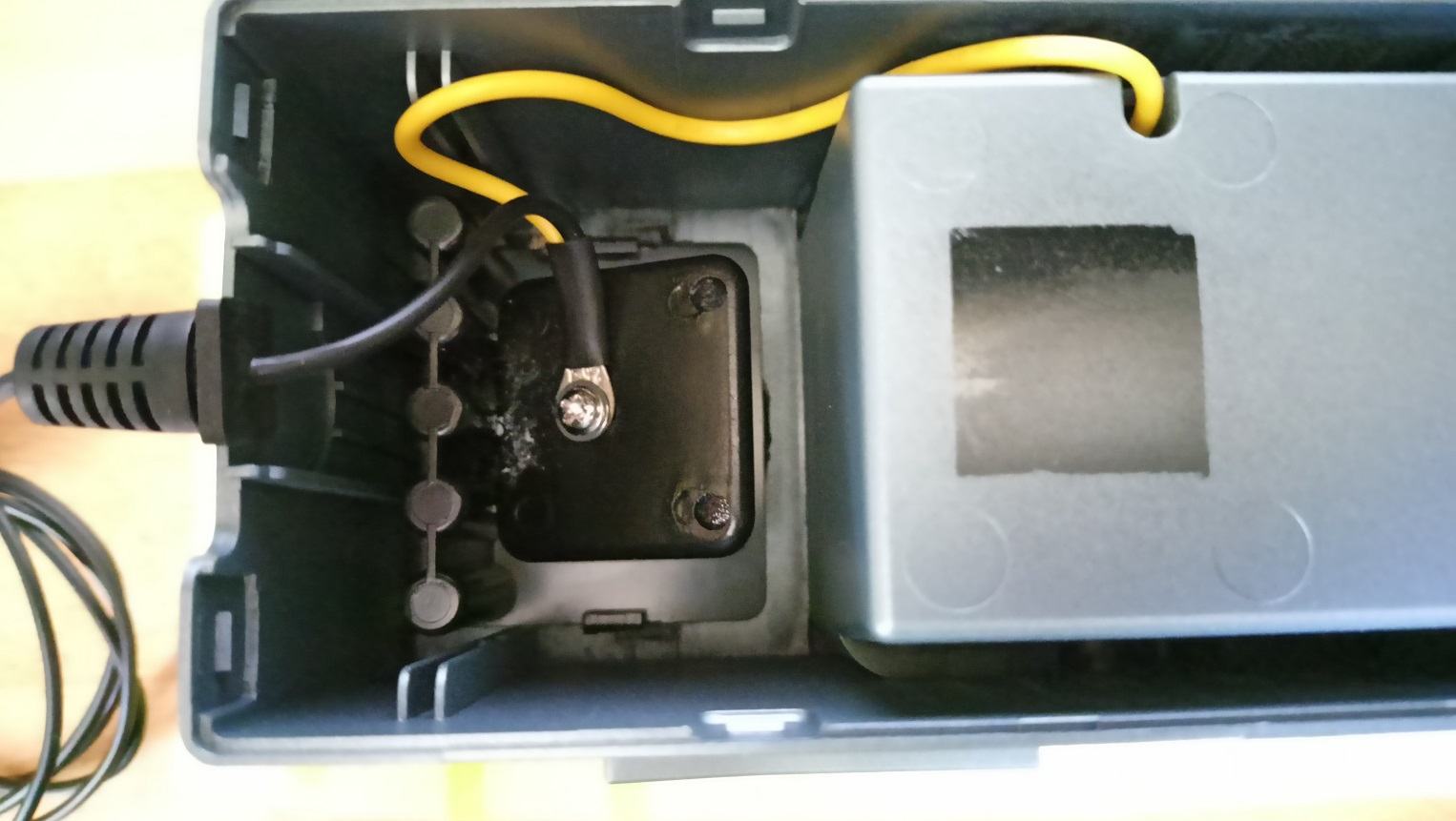

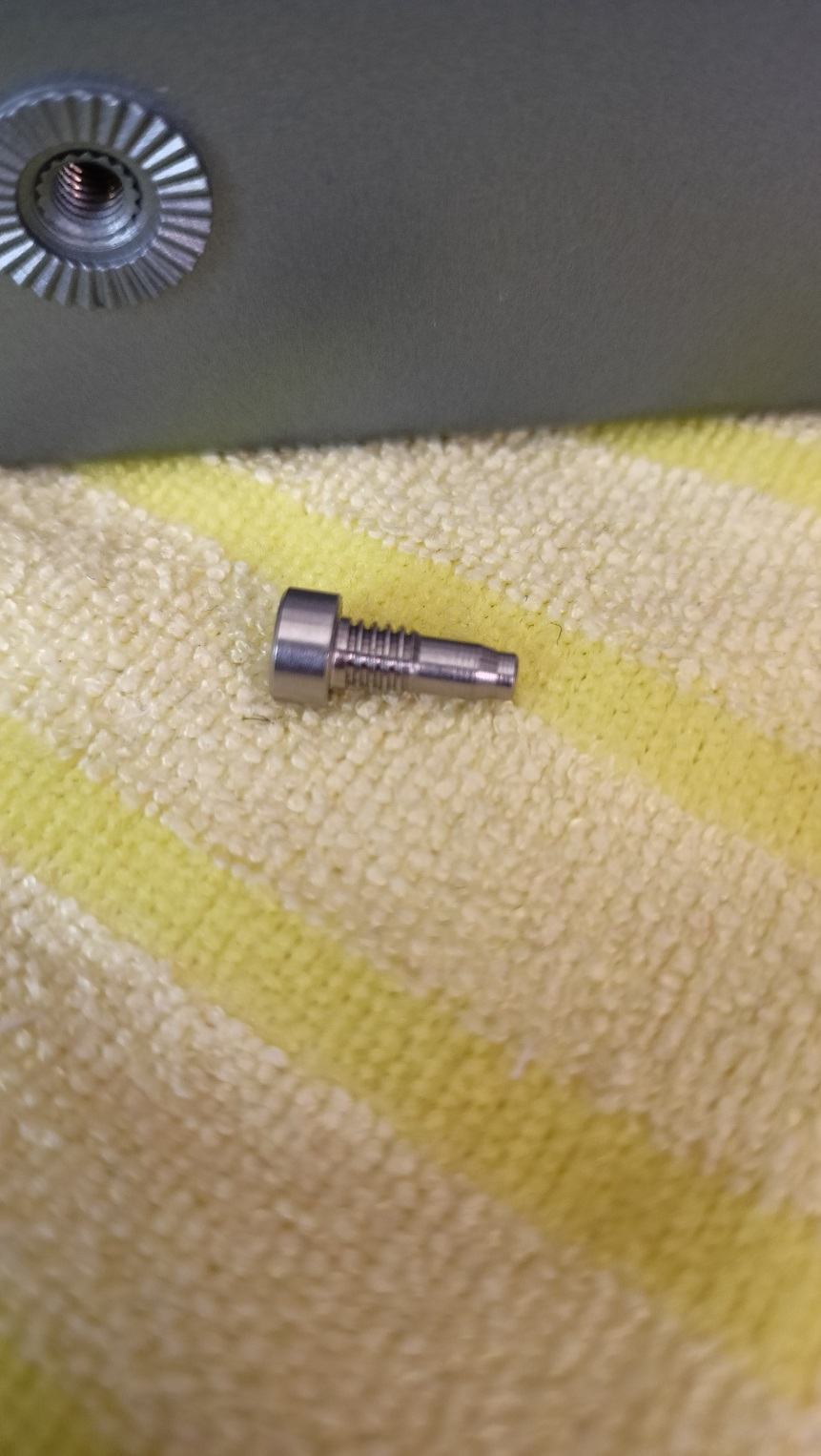

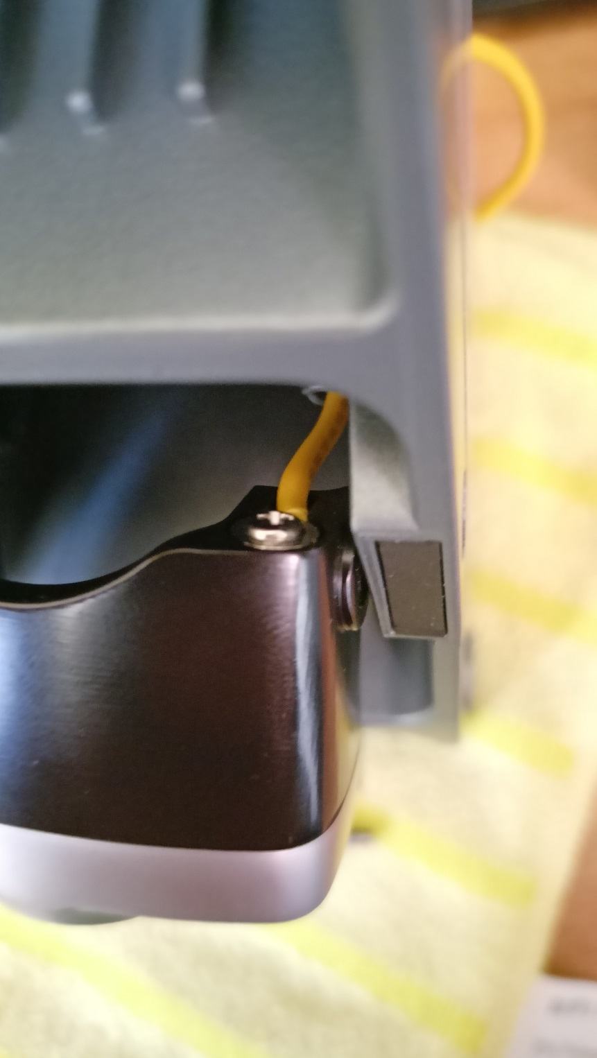

Ich habe ja den Ständer bemängelt und es hat mir keine Ruhe gelassen mit den nicht abnehmbaren Kabel.
Deshalb habe ich ihn mal geöffnet und mir angeschaut wie das Innen verbunden ist und ob mans leicht nachrüsten kann.
Ergebnis siehe Fotos :)
Man müsste hinten ein Loch bohren um die Buchse zu befestigen.
Das vorhandene Loch ist 7,5mm im Durchmesser und leider zweigeteilt.
Ich suche gerade jemanden der mir ein Blindstopfen dafür 3D drucken kann... 😭
Jedenfalls kann man dann von der Buchse das einfach rüber verbinden zum Kabelschuh.
Das vorhandene Kabel abknipsen und auf der 2. Seite ein Bananenstecker dran und fertig ist ein abnehmbarer Sensor Kabel.
Thats all Folks ;)

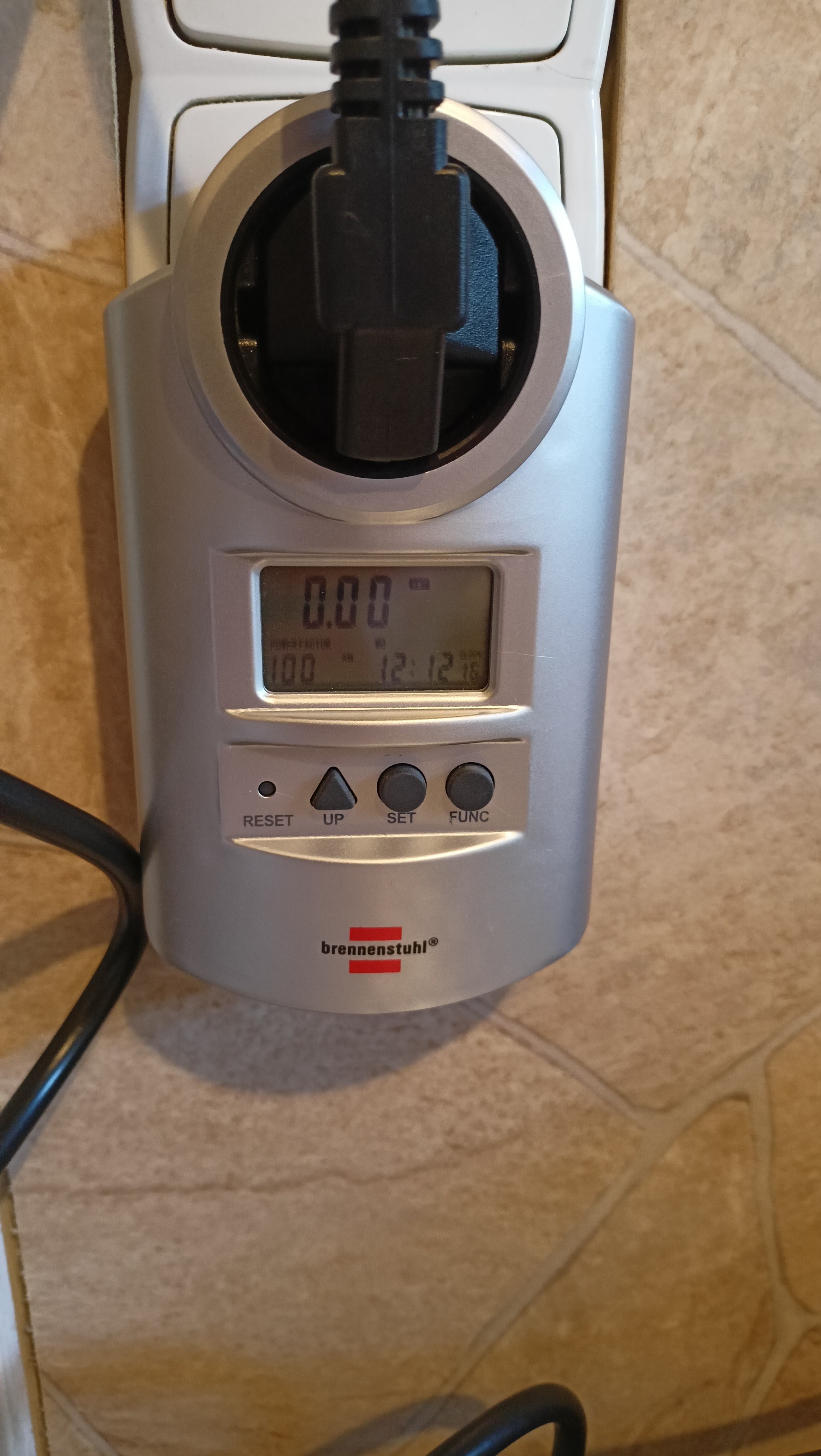

Hast du mal den Stromverbrauch von deiner neuen Axium Station gemessen. Werden die 200W auch beim dauerhaften Nachheizen erreicht, oder nur für einen kurzen Moment beim Aufheizen aus dem kalten Zustand?
Hey,
nein habe nichts gemessen. Glaube auch das die 200W Marketing Geblubber sind. So wie ich das gesehen habe würden gerade mal die C470 Lötspitzen das ziehen können mit einer Spezial Station.
Ich kann dir aber sagen das ich den Balken an der Ladestation die wohl die Leistung in % an gibt noch nicht wirklich hoch gesehen habe. Wenn ich mit der Spitze auf ein nassen Schwamm bin war die bei 2-3%
Kann beim nächsten Starten mal schauen :)

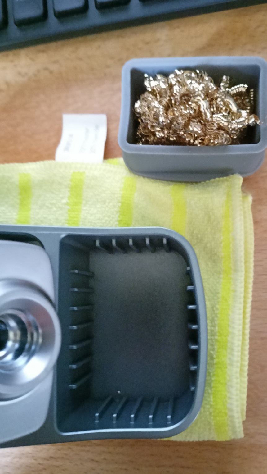

An einem feuchten Lötschwamm, würde ich ne Nötspitze aber maximal kurz abstreichen. Ich meine jetzt eher die Leistungsaufnahme beim Verzinnen von einem dicken Kabel, Massefläche oder auch Kupferschiene. Wäre halt schon interessant, wie lange die Lötspitze welche Maximalleistung halten kann, bevor sie intern zu heiẞ/hochohmig wird.

Ich bekomme diese Woche eine 4mm Meiselspitze von JBC, werde mal schauen was die so kann

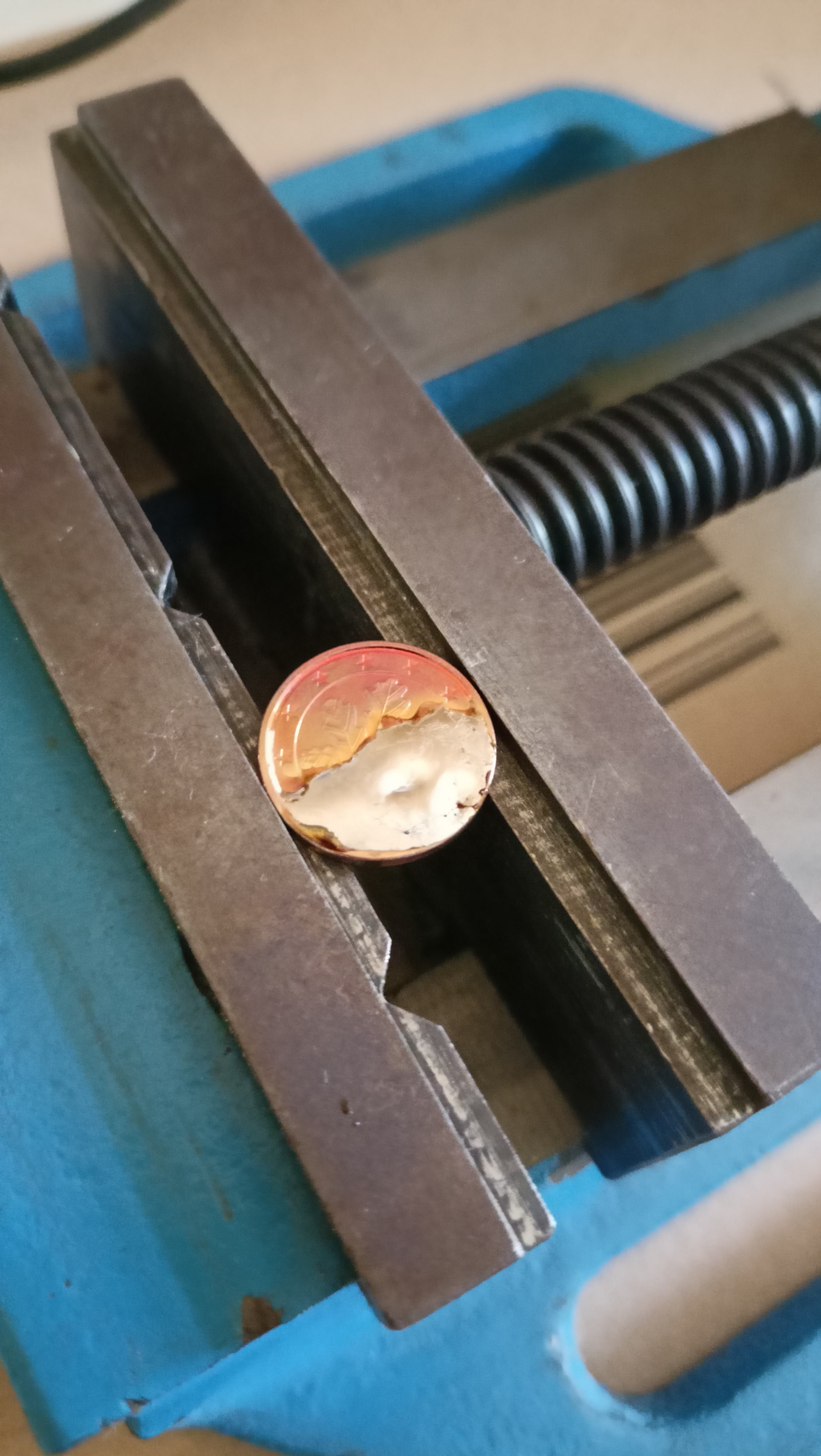

So jetzt nur kurz vom Handy aus :)
Das Messgerät ist ein bischen träge.
Booten der Station unter 20W.
Sobald man den Kolben in die Hand nimmt springts auf 200W für ein paar Sekunden weil dann die Spitze die 350 Grad erreicht hat.
Der Auslastungsbalken war auf 100%
Das Messgerät kam nicht hinter her so kurz waren das. Höchste was ich für ne Sekunde sah 188W.
Habe dann 1 cent verzinnt, ist er auch 50% Leistung gesprungen. Messgerät war bei ca. 100W.
Wieder nur für wenige Sekunden da der Cent so schnell erhitzt wurde das ich kaum glauben konnte.
Ich konnte es aus den vorigen Videos ja nicht so recht glauben das er damit Kupferrohr lötet, nun glaube ich es.
Gibt ja auch noch größere Spitzen für das Ding.

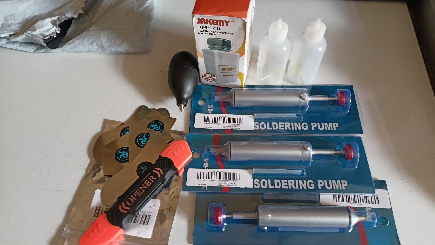

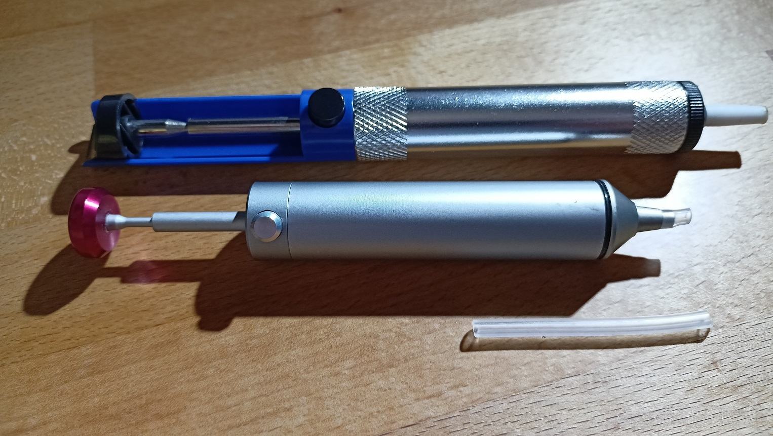

Hallo zusammen,
hab mal wieder ein Paket aus China bekommen, vielleicht ganz interessant fürs Thema "Löten" :)
Habe vorn paar Wochen per Zufall bei Amazon eine Entlötpumpe entdeckt die ich bis dahin noch nie gesehen hatte:
ENGINEER SS-02
Fand ich jetzt ein bissel teuer und hab beim Ali des Vertrauens geschaut.
Dort habe ich unter dem Namen die selbe Pumpe für 40€ gefunden. :eek:
Mit ein bischen Suche hat man dann auch ruckzuck Nachbauten ohne Bezeichnung für deutlich weniger gefunden. :d
So trug es sich dann zu das eine Sale Aktion war wo durch mal durch mehr Artikel kaufen immer mehr Rabatt kam.
Das Ergebnis davon wurde heute geliefert.
Ich muss sagen das es die bisher best verarbeiteste Entlötpumpe ist die ich je inner Hand hatte.
Als Beispiel habe ich meine alte mal daneben gelegt.
Ich bin echt überrascht wieviel Qualität man da für solch ein niedrigen Preis bekommt.
Meine Alte hat mehr gekostet damals :d
Was mich bisher stört an der neuen Pumpe ist nur die Kraft die man braucht.
Die Feder ist viel zu hoch dimensioniert. Die Hälfte von der Federrate hätte es dort auch getan :)
Ich denke die Pumpe wird trotzdem sehr gute Dienste leisten und ist von mir ein Spartipp.
