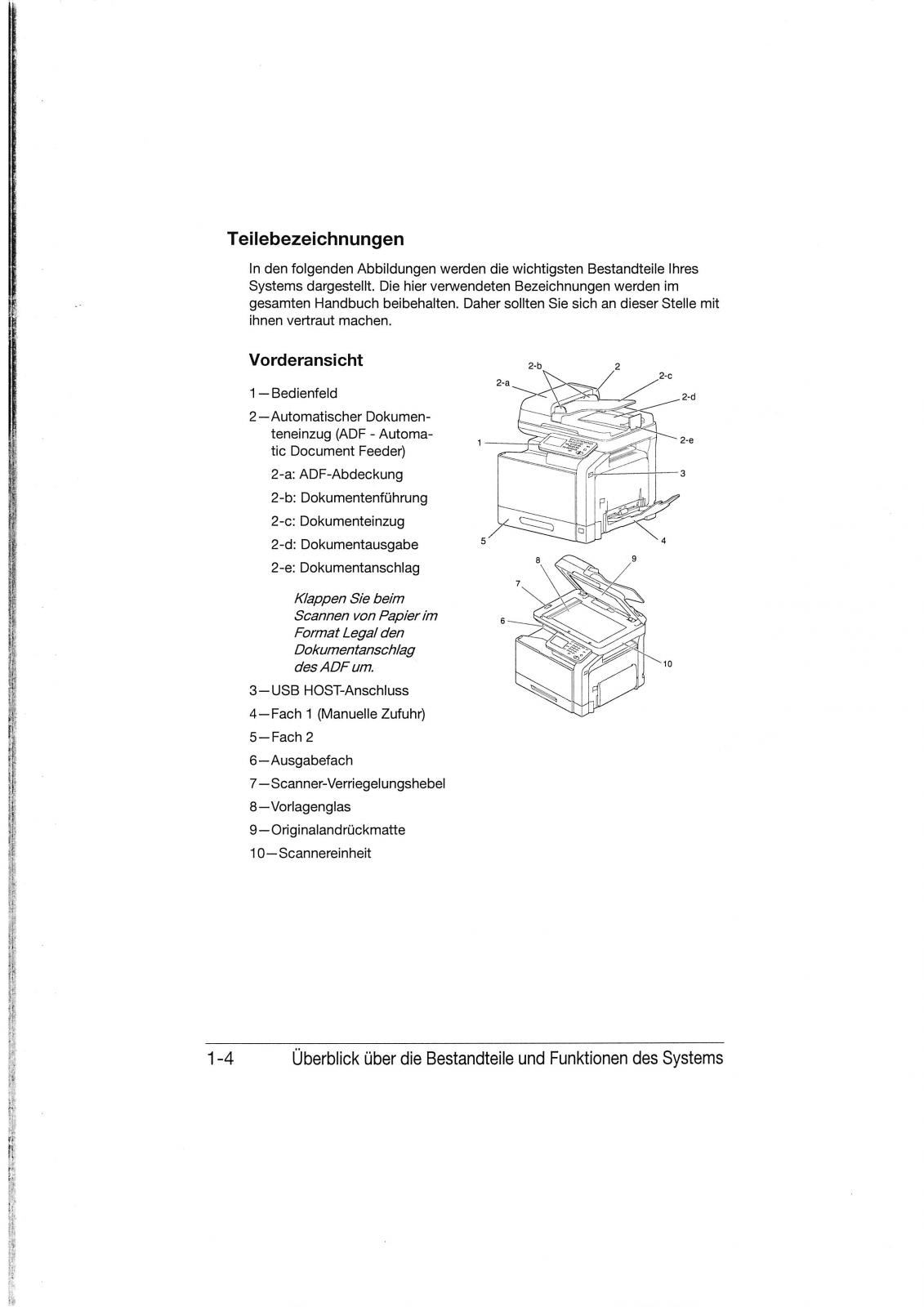

ich bin mal so frei und klinke mich hier auch ein...;)
Mein Drucker mit gerade mal 6500 Drucken hat am linken Rand einen schwarzen Streifen, habe euch mal ein Bild angehängt.
Kann mir jemand sagen, woran das liegen könnte?
Viele Grüße
Jürgen

Kann mir keiner bei meinem kleinen Druckeproblem helfen?
