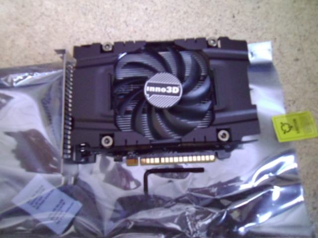

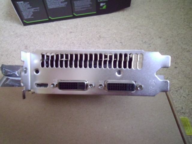

Die Karte ist in einem schwarz, grün, orangen Karton verpackt. In diesem Karton ist ein weiteren Karton, der die Karte beinhalte. In diesem Karton befindet sich in der anti-statischen Folie, die Karte. Außerdem wird eine Treiber CD und ein Imbus Schlüssel mitgeliefert. Ein Adapter für DVI oder HDMI sucht man vergebens. Die Karte ist kein Plastik Bomber, wie manche andere Karte. Die Lüfter Abdeckung ist aus einem stabilen Blech und wirkt sehr hochwertig.

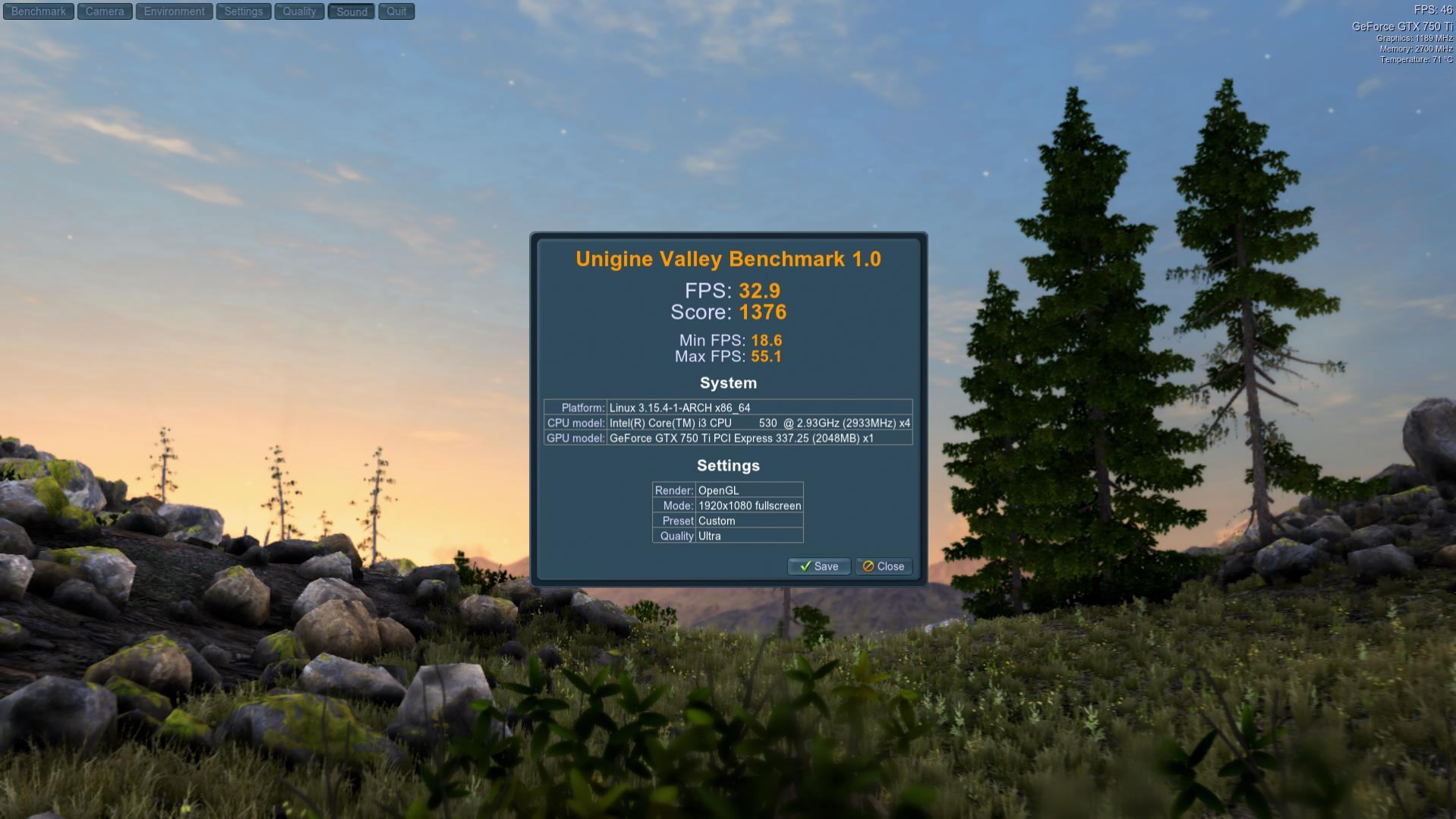

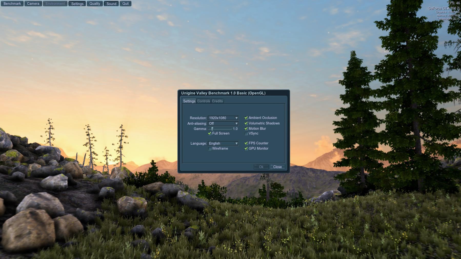

ohne AntiAlias

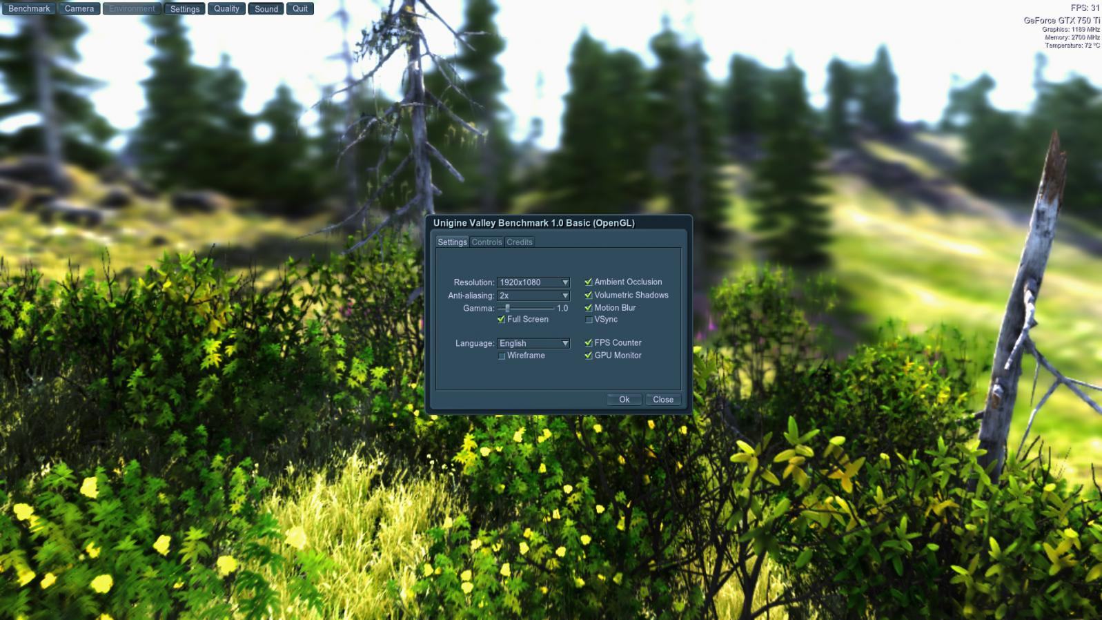

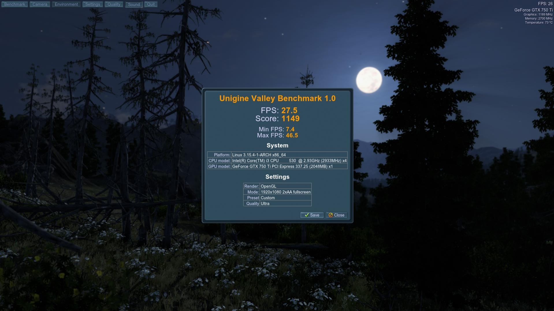

zweifachem AntiAlias
