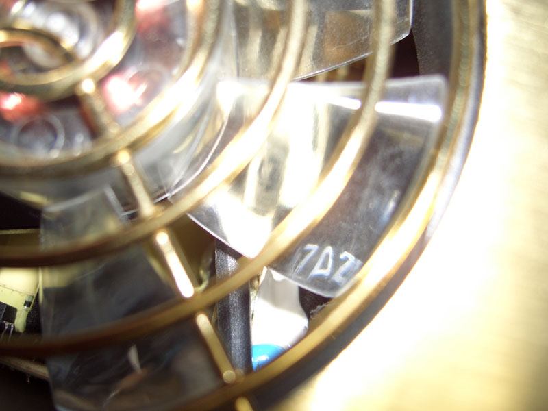

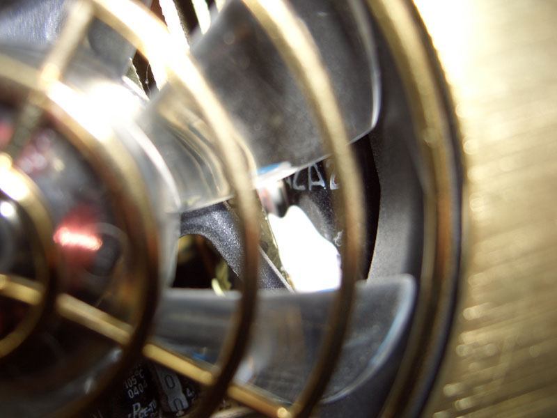

Hallo!
Ich habe mir vor ein paar Monaten das Enermax EG 701 AX-VH(W) 600W Netzteil gekauft. Bisher war ich sehr zufrieden, klasse Teil. Aber als ich neulich den PC einschalten wollte gab es einen lauten Knall und es sind die Sicherungen im Haus rausgeflogen. Ich hab die Steckerleiste ausgeschaltet, die Sicherungen wieder reingemacht und dann erst Mal den PC geöffnet und nachgeschaut ob alles ok ist. Alle Kabel sind da wo sie hingehören, keine Schmauch- oder Rauchspuren, die Lüfter und der CPU-Kühlkürper sitzen auch noch alle da wo sie hingehören, genau wie die anderen Komponenten (GraKa, Soundkarte, etc.). Ich hab also die Steckerleiste angemacht und dann nochmal reingeschaut. Die grüne Kontrollampe am Mainboard hat unregelmäßig geblinkt, nicht wie eine Fehlermeldung sondern eher wie bei einem Wackelkontakt oder einer unregelmäßigen Stromzufuhr. Ich hab das Netzteil also nochmal ausgemacht und wieder angemacht. Das Flackern war weg. Als ich dann auf den An/Aus-Knopf gedrückt habe kam keine Reaktion. Ich bin dann nochmal zum Netzteil und hab da ein komisches Klackern bzw. Knacksen gehört. Ich hab es dann ausgebaut und in meinen alten PC eingebaut, um zu testen ob es wirklich das Netzteil ist oder eine andere Systemkomponente. Bei meinem alten PC die gleiche Reaktion. Die grüne Kontrollampe am Mainboard leuchtet zwar, doch den PC kann ich durch den An/Aus-Knopf nicht einschalten (mit dem Netzteil des alten PC's gehts aber). Somit war mir klar, dass es das Netzteil sein muss. Ich hab dann mal durch die Lüftergitter in das Innere geschaut und auf einer Seite eine weiße, dickliche Flüssigkeit gefunden, die so aussieht als wäre sie aus einem Kondensator oder so ausgelaufen (flüssiger Elektrolyt?). Kann das der Auslöser für den Kurzschluss sein? Wie kann die Flüssigkeit so plötzlich ausgelaufen sein? Wer haftet, wenn der Kurschluss des Netzteiles noch mehr kaputt gemacht hat (als das Netzteil)?
Im Anhang hab ich Bilder angehängt, die die Flüssigkeit zeigen.

also der hersteller muss nt ersetzen und wenn die andere komponenten defekt sein sollte dann erst kontakt aufnehmen mit enermaxx wenn die sich querstellen zum anwalt, oder zur versicherung!
Bist du dir sicher dass das vorher nicht da war? Auf dem dritten Foto sieht das aus, als ob das Kleber wäre. So werden oft große Komponenten, die zum wackeln und ausbrechen neigen festgemacht...

Auch wenn das Kleber ist (was für mich nicht so ganz einleuchtend ist), geht das Netzteil an meinem alten PC auch nicht. Ich hab den Mainboard Stromstecker in das Mainboard eingesteckt, das Netzteil angeschaltet und auf den An/Aus-Knopf gedrückt. Nix passiert. Da mein altes Netzteil an dem PC aber funktioniert, muss es an meinem neuen Netzteil liegen, oder? Außerdem, hab ich ganz vergessen zu erwähnen, riecht das Netzteil etwas verschmort. Vielleicht ist ja auch ein Teil kaputt gegangen, dass man so nicht sieht.

Diese Flüssigkeit sieht für mich echt eher wie Kleber aus. Also es ist tatsächlich so, dass da Bauteile verklebt werden. Elektrolyt sieht eigentlich auch anderst aus. Ist eher transparent und ölig.
Dennoch deutet alles auf ein defektes Netzteil hin...
Das ist sehr sicher Kleber, mein 350W Enermax-NT hat auch weißen Kleber. Wenn Kondensatoren geplatzt wären würdest du es richen ;).
Aber das NT ist zu 99% kaputt!
also bei mir hat es ordentlich gestunken als es das ding heut nachmittag gefetzt hat :fresse:
