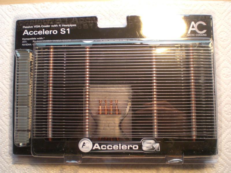

Gute Kühlleistung zum kleinen Preis verspricht der mit 290g doch recht leichte Kühler.
http://geizhals.at/eu/a223090.html

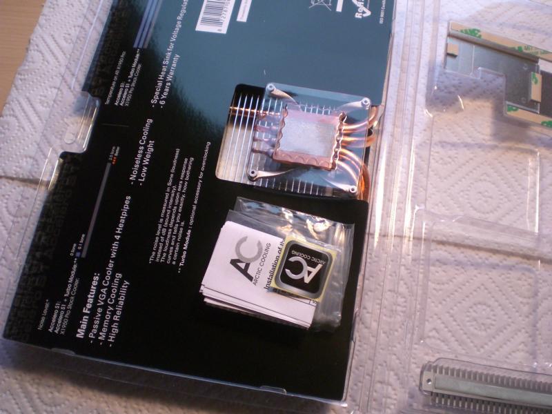

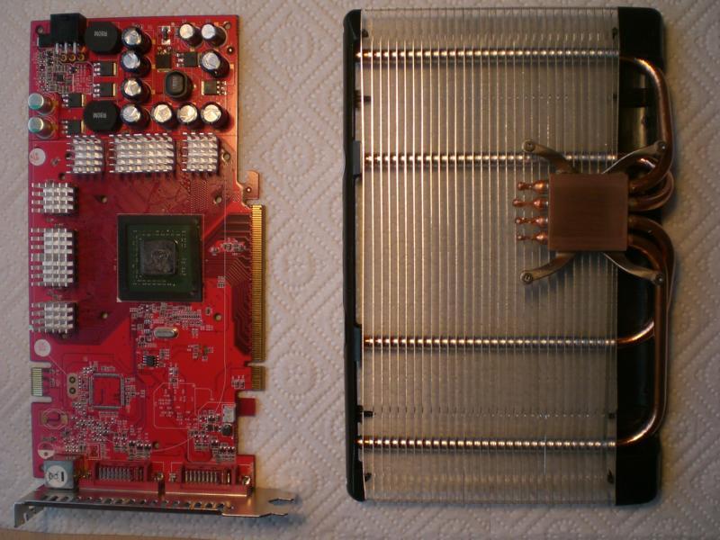

Hier sieht man, dass der S1 ab ca. 12€ zu erwerben ist. Mitgeliefert werden passive Speicherkühler, ein Spannungswandlerkühler für ATI Karten, ein Case Badget von AC und eine doppelseitige Montageanleitung

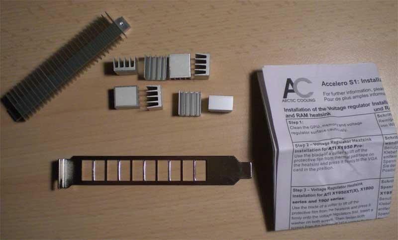

Zubehör neben dem Kühler und den Schrauben:

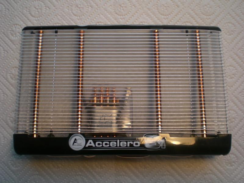

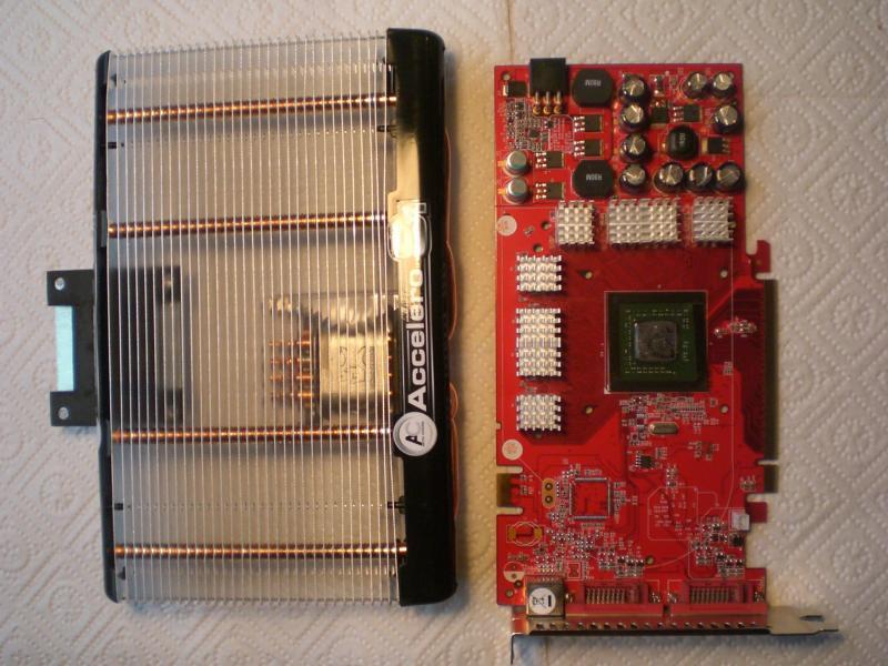

Die Abmessungen belaufen sich auf ca. 215(L) x 140(B) x 32(H) mm.

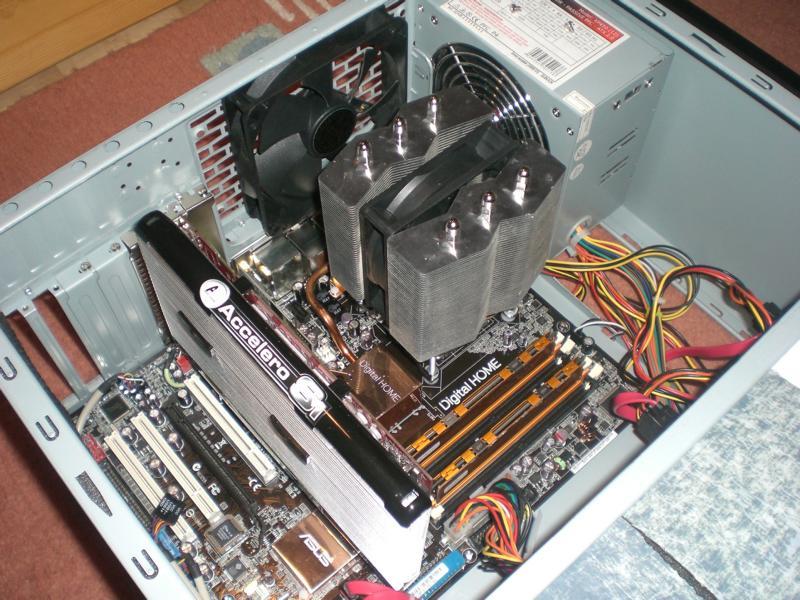

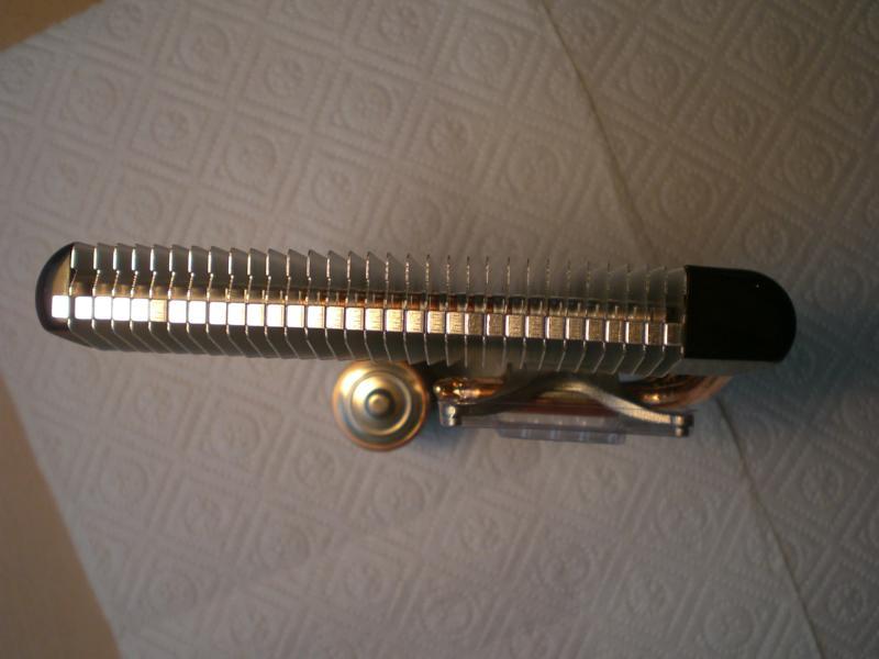

Der Kühler an sich verschlingt einen weiteren PCI Slot. Falls man wirklich brachiale Kühlleistung hervorrufen möchte braucht man noch einen Lüfter auf den Aluminuim Lamellen, welcher wiederum noch einen PCI Slot belegt.
Trotz der großen Ausmaße ist der Kühlerp rinzipiell für SLI und Crossfire Gespanne geeignet.

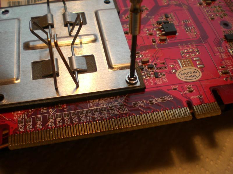

Dank des gut durchdachten Montagesystem von Arctic Cooling gab es erstmal keine Komplikationen bei der Kühlermonate. Man schraubt, wie in der bebildertenBedienungsanleitung erklärt, den Kühler von hinten auf die Grafikkarte.

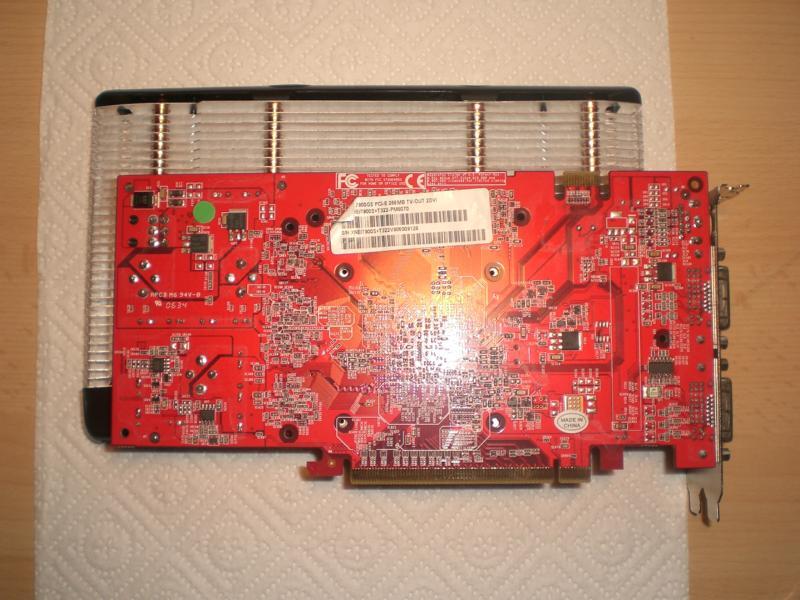

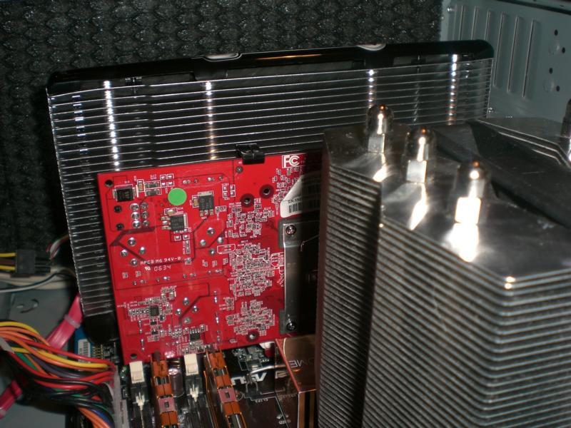

Hier sieht man, dass ich die Backplate des Originalkühlers meiner Karte weiterhin verwende. Die mitgelieferten Schrauben sind lang genug um diese 2mm auszugleichen.

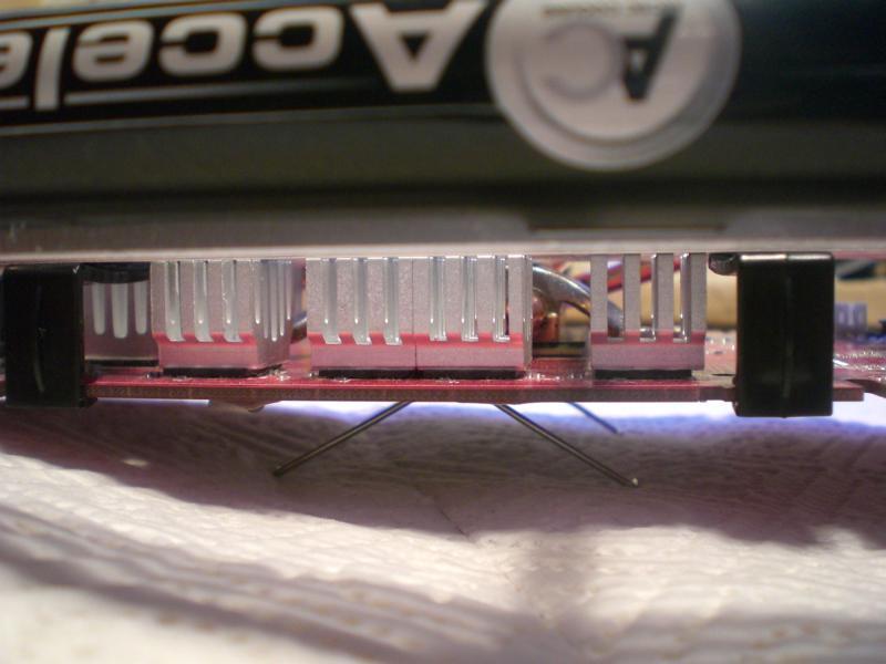

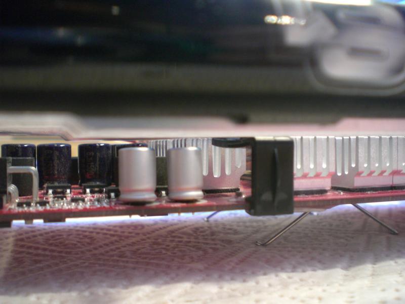

Es wird von schlecht klebenden Speicherkühlern berichtet. Wer dieses Problem umgehen will, oder schon vorher Zalman ZM-RHS1 RAM-Kühler auf seinen Speicherbausteinen hatte, kann diese auch dort kleben lassen. Der Kühler passt auf die Karte auch mit größeren Kühlern. Allerdings war es bei den Zalman Speicherkühlern wirklich sehr knapp.

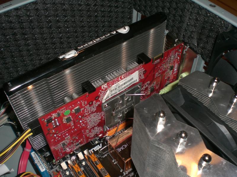

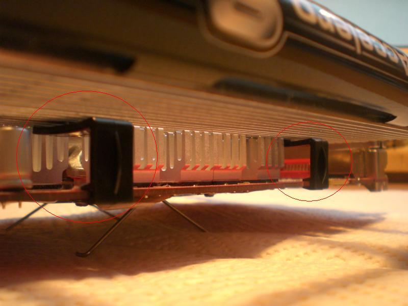

Dannach befestigt man den Kühler mithilfe der beiden kleinen Plastikclips an der Oberseite der Karte um der Hebelwirkung des Kühler gegen zu wirken.
Dieser letzte Schritt der Montage ist leider auch mit abstand der kniffeligste gewesen (eventuell liegt das aber auch an meinem Misbrauch anderer Speicherkühler!).

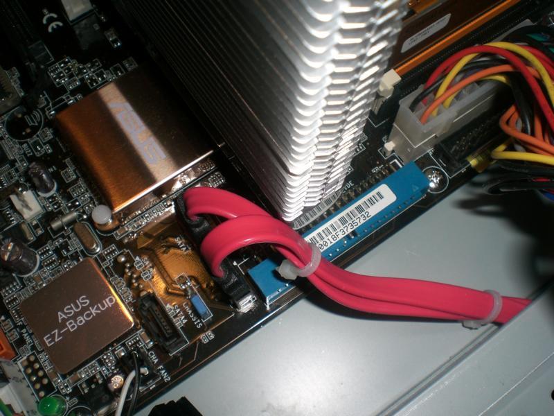

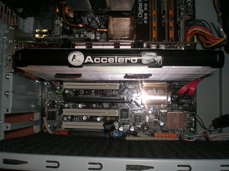

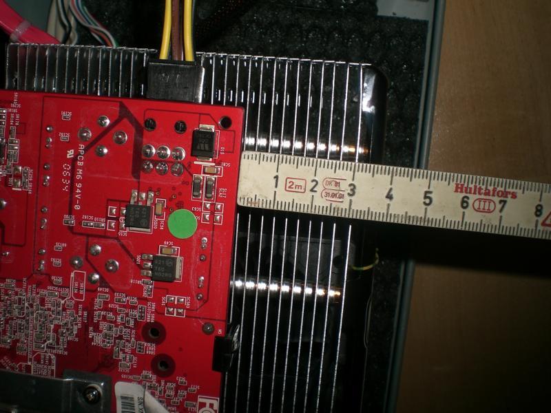

Beim einbauen wird man sofort festellen, dass der Kühler doch größer als gedacht ist. Es könnte zu Komplikationen mit Ports auf dem Mainboard kommen (in diesem Fall mit den Sata Ports)

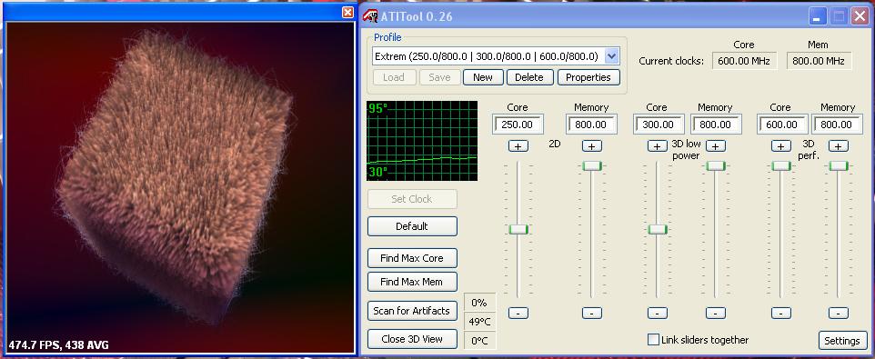

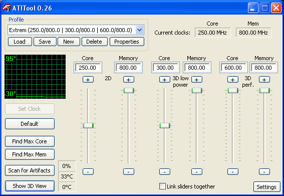

Kommen wir nun zur Kühlleistung. In einem gut belüftetem Gehäuse wird man auch bei kleinen Heizkraftwerken mit der passiven Kühlung auskommen. Sofern man aber gedrosselte Lüfter im Einsatz hat und nichts riskieren möchte schadet ein zusätzlicher Lüfter sicherlich nicht.
Leider hatte ich vorher einen Wasserkühler im Einsatz, sodass ich keine Vergleichswerte zum Originalkühler habe.
[Die Raumtemperatur lag bei allen tests bei ca. 22°c; Wärmeleitpaste: Arctic silver 5, ich hatte die orig. Paste gleich entfernt
Der Wasserkühler hat die GPU Temperatur nicht über 45°c steigen lassen.
Wie man leicht erkennen kann pendelt sich die Temperatur im Leerlauf bei ca. 33°C ein. (5V Lüfter aktiv auf den Alu Lamellen)
Unter Last kratzt man an der 50°C Marke,was natürlich ein genialer Wert ist (auch hier mit einem Lüfter bei 5V auf den Lamellen).

Hier also nochmal Impressionen, damit ihr auch wisst, wie das in Relation zum Rest ausschaut!

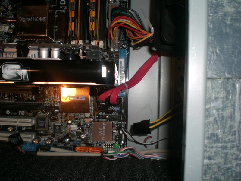

Abstand bei einer 79GS
