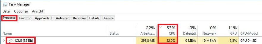

Schau mal im Windows Taskmanager ob die ICUE Software im Windows Idle eine hohe CPU Auslastung verursacht.
Dann solltest du die ICUE Software deinstallieren und die aktuelle Software Version installieren, auch mal ohne iCUE Software testen.

Also iCue verbraucht im idle bei mir maximal 1% der CPU Auslastung gerade. Hab jetzt auch mal die SanDisk richtig im ersten Slot angeschlossen.
Werde jetzt noch andere Sachen probieren und hier regelmäßig den Status updaten. Kann dann vielleicht anderen Leuten helfen, die ähnliche Probleme haben sollten.
Werde trotzdem auch mal schauen, ob die iCue Auslastung während dem Zocken irgendwie anders sein sollte...
