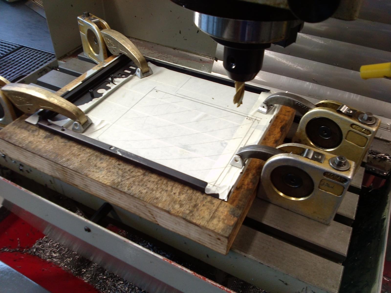

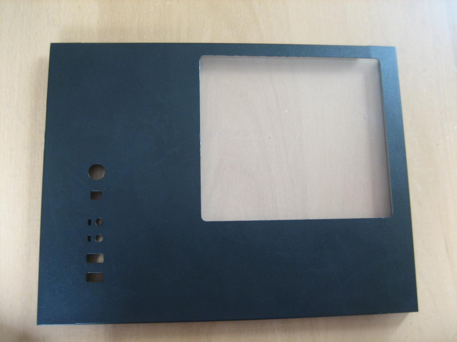

Dann gings daran das Seitenfenster zu machen
Das Inlay wurde dann CNC gefräst, davon gibs aber leider keine Bilder.
So sieht das ganze nun fertig aus. Erkennen kann man leider wenig

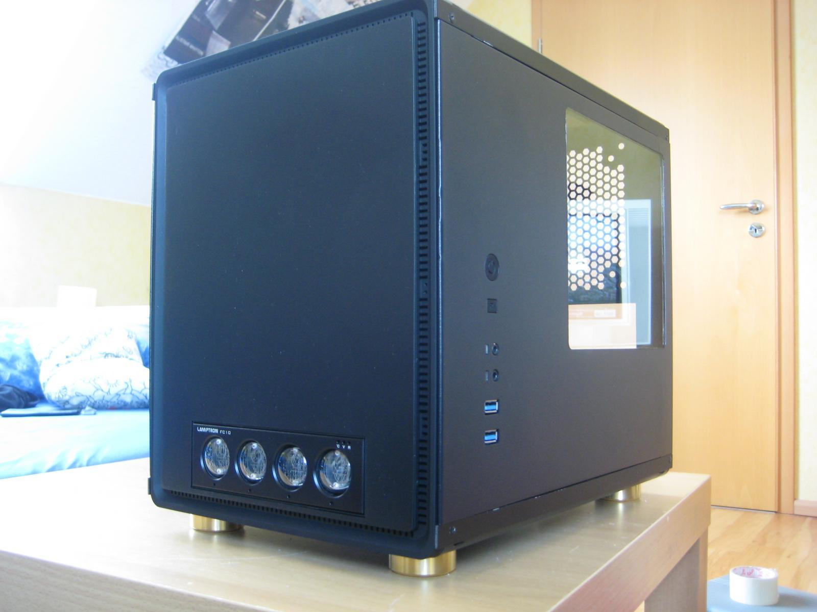

Mit den Henkeln und den Füßen war mir das ding einfach zu groß. Deswegen ab damit und die hier hergestellt
Da Löcher oben und unten sollen natürlich nich so bleiben. Also werden die hier dran genietet. Die beiden kleinen platten kommen rechts und links an den netzteilschacht

Jop is alles selber gemacht...ja ok an der CNC für das plexi stand ich nich allein ;)
Mehr gibt die camera einfach nich her :fresse:
Aber man sollte ja nur erkennen dass da kein absatz zwischen seitenwand und plexi is
aber bissl gelitten beim window fräse hat es schon oder wieso schaut es oben recht geknickt aus?
aber mag momentan gerne logs mit kleinen gehäusen
Sent from my iPad using Hardwareluxx app
Ah seh ich jetzt erst. Ne das sieht nur auf dem Foto so aus ;)

Hab heute nochmal senkungen in die leisten gemacht damit die senkkopfnieten da reinpassen, mit rundkopf sah das einfach schrecklich aus.
So hab heute noch bisschen gebohrt und genietet
Der Laufwerkschacht is auch montiert
Und so siehts dann immo aus

Auf den Füßen steht das Ding echt bombenfest :banana:

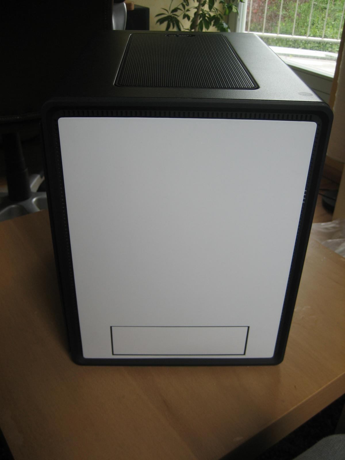

Und der Laufwerkschacht passt auch super. Leider ist der Lack nicht so 120% geworden wie ich es mir gewünscht hatte und das Lösungmitteö hat die Oberfläche von der Front angegriffen :hmm:
Alles in allem ist der "Klotz" aber echt schön zu betrachten :coolblue:
