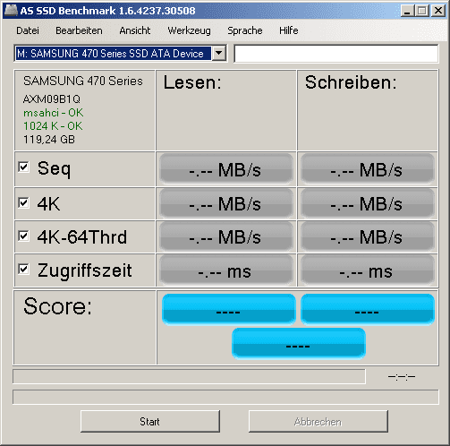

Ich habe seit gestern auch die Samsung mit 128Gb (von MM :) ) aber bei AS SSD hab ich ein sehr niedrigen Wert beim lesen. Vor allem bei 4K-64Thrd ist das doch recht niedrig, oder?
Muss ich noch irgendwas einstellen?
Die Platte ist die Hauptplatte mit neu installierten Win7
Du hast vor der Neuinstallation bestimmt vergessen im BIOS auf AHCI umzustellen.
Hier mal meine 64er im Lenovo Thinkpad Edge 13:

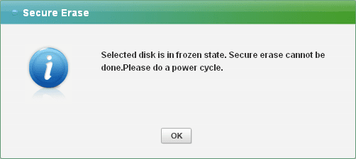

habe mit meinem XP-laptop rumgespielt (true image) und kann seit nem absturz von acronis true image kein OS mehr auf meine 120GB 470er aufspielen. nach unzähligen versuchen habe ich die platte jetzt mal mit samsung SSD magician 2.0 im win7-rechner angeschaut.
das tool zeigt mir bei einem initiierten secure erase folgenden screen:
komischerweise kann ich mit der platte ganz normal als 2.laufwerk arbeiten, formatieren usw., nur eben ein neues OS (winXP) aufspielen und/oder secure erase machen geht nicht.
wasn da los?
danke!

Power cycle das SSD mal im laufenden Betrieb. Dann sollte der frozen Zustand weggehen.

ps: hab die platte unter win7 raus geschmissen, stromkabel gezogen, stromkabel wieder dran gesteckt, win7 hat das ding neu initialisiert und der fehler ist immer noch da.
ich update jetzt mal auf magician version 3.0
Den Stromstecker vom SSD abziehen und wieder anstecken ;)
Am besten auch den MSAHCI Treiber nutzen für secure erase.

3x stecker gezogen und auch magician 3.0 zeigt mir den "frozen state".
zum msahci siehe pic - korrekt so? wenn nicht, was tun?

mach mal nen Secure Erase mit nem anderen tool.

ein normales laufwerk.
wie gesagt, ich kann mit der SSD als 2.-laufwerk normal arbeiten und allen schabernack mit anstellen. nur XP lässt sich nicht darauf installieren. an dem punkt, an dem nach CD-install der rechner neu bootet um von SSD zu starten, kommt immer "kein OS gefunden".
das problem habe ich, seit ich mit true image eine sicherheitspartition eingerichtet habe und während dessen der PC/das programm abgestürtzt ist. danach war mein XP auch platt mit der gleichen fehlermeldung. MBR wieder herstellen usw. ging auch nicht.
also wollte ich jetzt einmal die samsung zurück setzen.

Ist jedenfalls ne kurriose sache, irgendwas sperrt die SSD.
Tools die außerhalb von Windoof laufen könnten da also eher die lösung bringen.

ja, ist kurios. kleine geschichte von gestern abend:
habe gestern das programm easyus installiert (win-programm ohne cd-erstellung), denn eure genannten programme sind auf konsolenebene bzw. man muss CDs brennen.
das easeus hat die SSD angezeigt, aber keine weitere partition. ich habe dann mal mit nullen formatiert, neues LW erstellt und aktiviert.
dann habe ich ne boot-cd mit "parted magic" erstellt und im laptop ausgeführt. der hat dann im lappi die SSD erkannt und ich konnte dann endlich den secure erase machen. (gegencheck im anderen rechner mit samsung magician - secure erase nach wie vor nicht möglich!)
SSD dann unter win7 formatiert, wegen alignment. in den lappi rein - gleicher fehler nach install, bootet nicht!
jedenfalls habe ich im lappi auf IDE gelassen, die von WIN7 angelegte partition mit XP beim installen nochmal formatiert - und dann gings!
check ich net. DENN vor 4 monaten ging das mit win7-alignment und AHCI-treiber einbinden!
