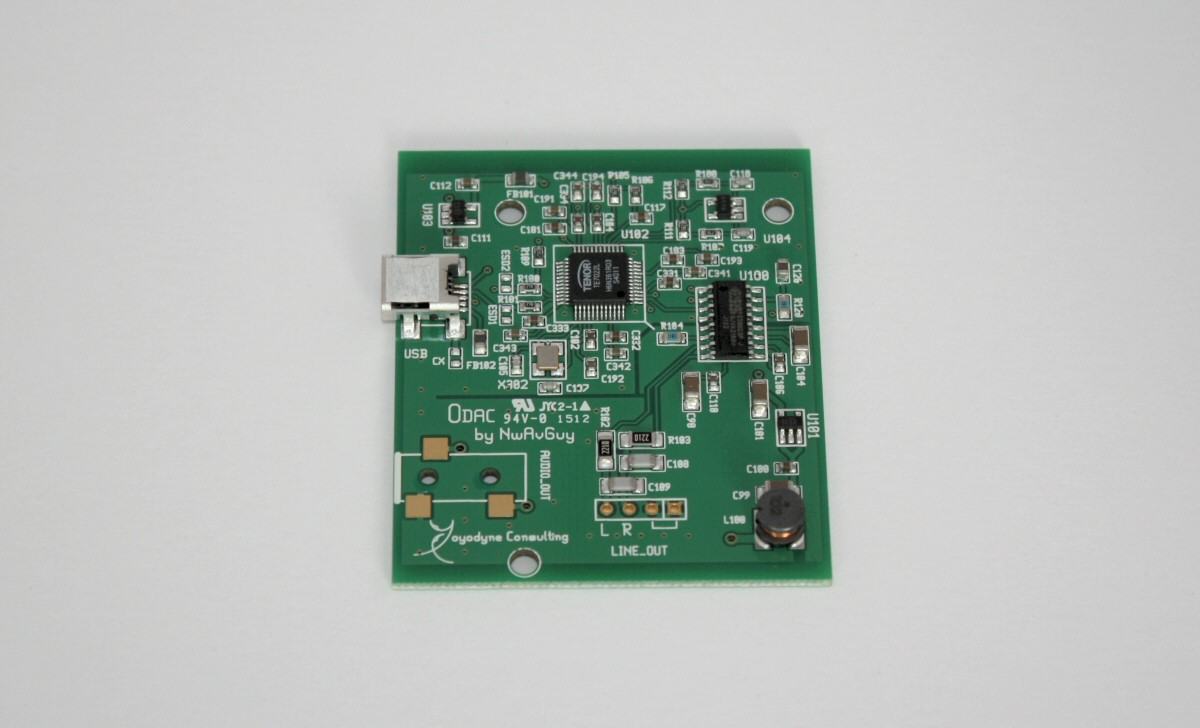

P.s. DAC braucht kondensator effekt um wellen zu glaetten
Nur weil man keine normale (sichbare) kondensatoren sieht, bedeutet nixht dass dort kein kondensator gibt
Digitale stuffenspruenge muesen eben geglaettet werden und das kann nur kondensator
Je feiner Bit umso kleiner kapazitaet braucht man und dementsprechend weniger zerrung und einfluss auf signal
Feine bit aufloesung bedeutet halt feinere step up und downs
Grobe skizze
http://www.abload.de/image.php?img=zik5u.jpg
Dass die uebergang mehr oder weniger glatt verlaeuft , ist kondensator zu danken

Stimmt, der ODAC hat aber nur kleine SMD-Kondensatoren. "Direct Coupled Output – The ODAC uses a ground referenced split supply so no virtual ground or output capacitors are required. This assures accurate low frequency amplitude and phase response with no bass roll off and avoids potential capacitor-induced distortion."
NwAvGuy: ODAC Update
ODAC Schaltplan
