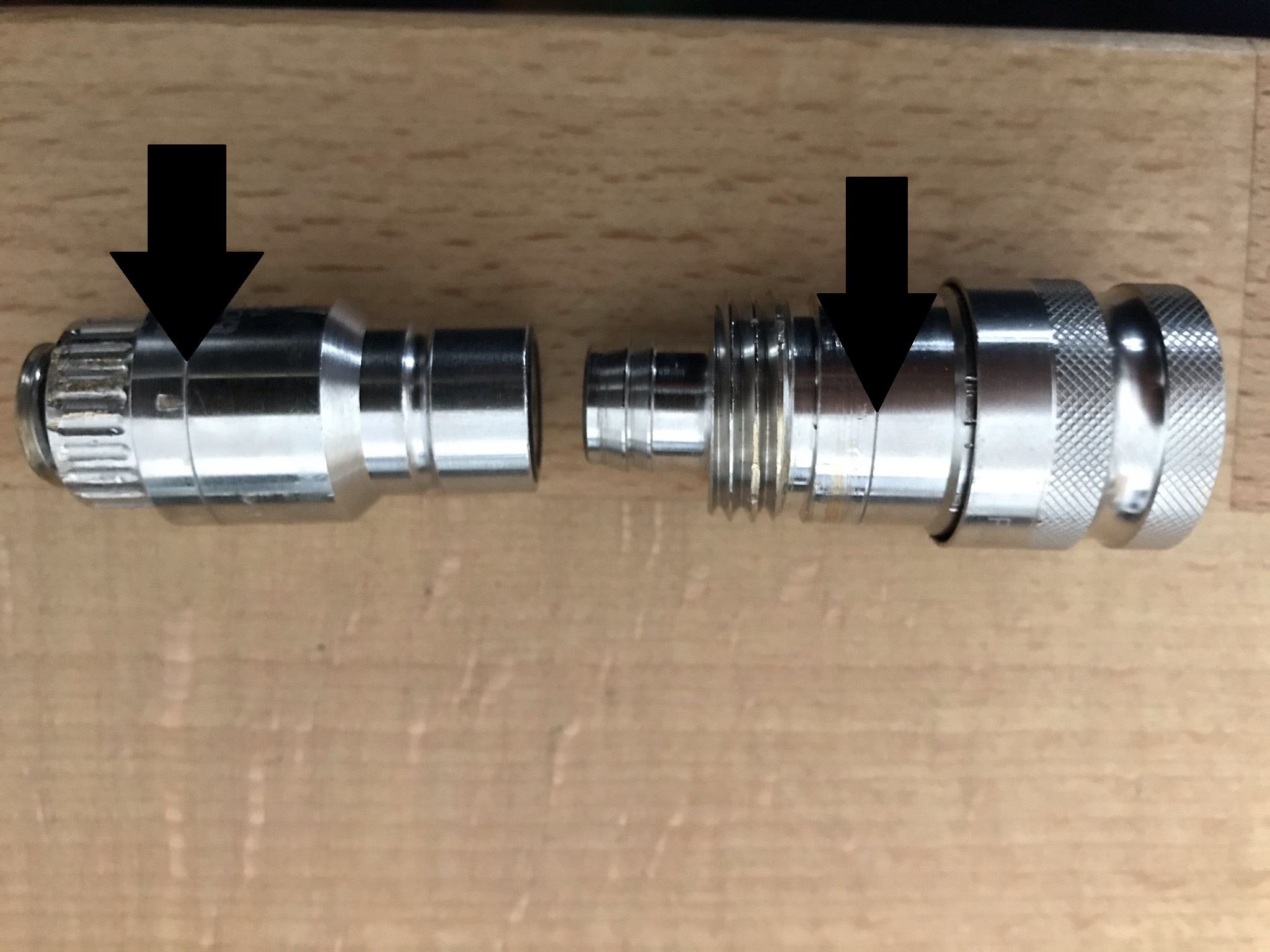

4 Paar QD3 Nickel, alle haben das Problem des nicht abdichtens beim trennen! Erst nachdem ich sie alle komplett zerlegt, gereinigt, geschmiert und wieder verklebt habe ist die Funktion erstmal gewährleistet. Betrieben nur mit Dest. + G40.
Wie sind die denn zu zerlegen bzw. verklebt? Das wäre wirklich eine hilfreiche Information
Nehmt halt die lq6 von cpc - die bremsen weniger, sind auch Metall und halten wenigstens zuverlässig dicht. Dafür kosten die natürlich ordentlich. Wenn ich aber einen Kompromiss eingehen muss dann wäre das als letztes Dichtigkeit...
Nicht wundern wie die Dinger aussehen waren meine Testobjekte, wollte sie auf biegen und brechen öffnen, sind verschraubt, habe mit 2 Zangen ohne Schutz rohe Gewalt walten lassen. Am besten ist dafür ein Schraubstock, eine passende Zange + 2 Stücke Leder geeignet um die Teile nicht zu zerkratzen. Sie sind verschraubt und mit Dichtmasse verklebt, die Naht an der die beiden Stücke zusammengefügt werden ist mit dem Pfeil markiert. Verklebt habe ich sie wieder mit dem Zeug.
Zum fetten der Dichtungen habe ich Silikonfett genommen, welches ich auch zur Pflege der Brühgruppe meines Kaffeevollautomaten nutze . Oks 1110
