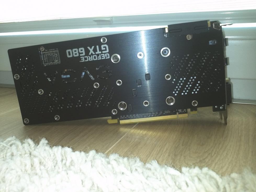

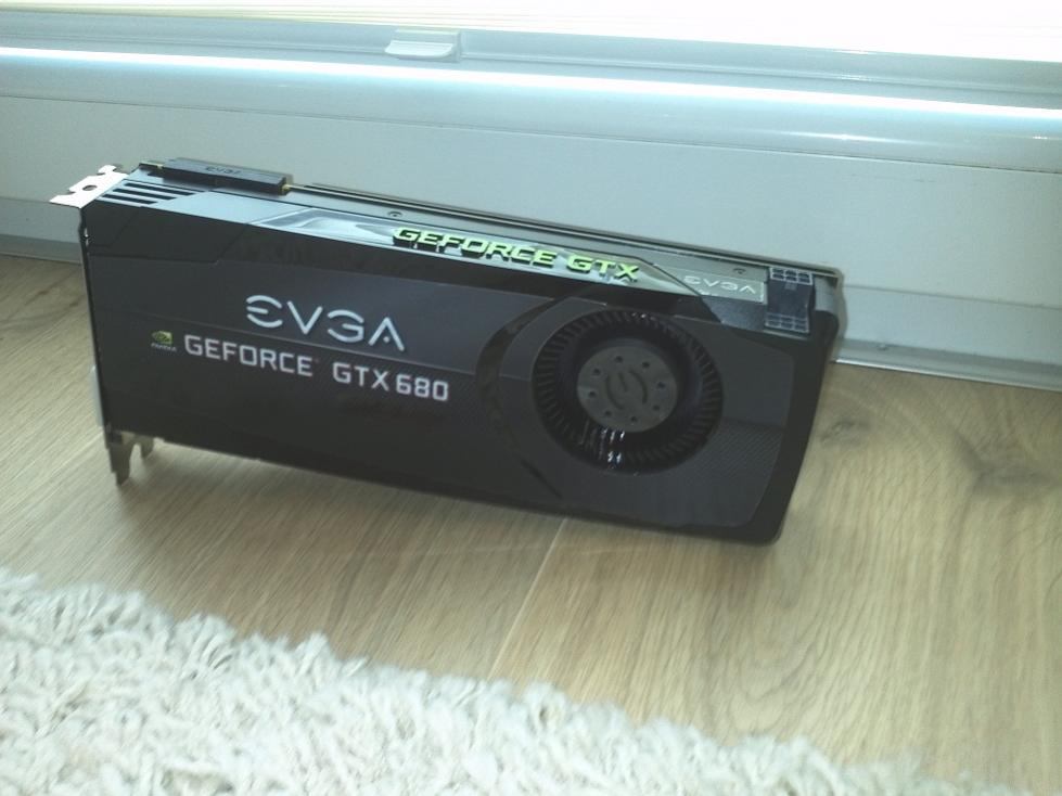

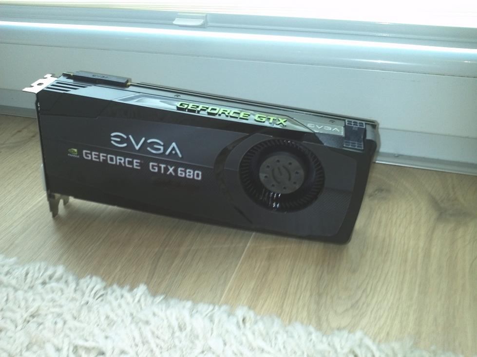

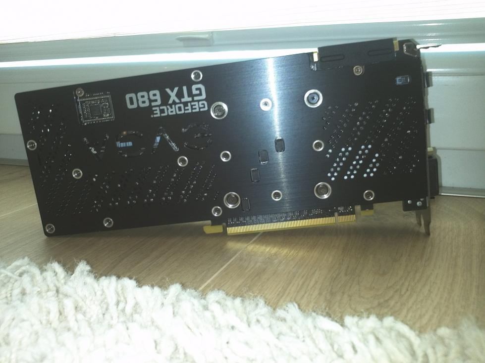

Auch wenn du die 680 bereits dein Eigen nennst...wärs nicht einfacher das ganze mit einer GTX670 zu betreiben? Da hättest mehr Luft im Gehäuse durch die kürzere Karte bzw. mehr Platz für Kabel. Leistungstechnisch sind die ja eh fast ebenbürtig und die Wärmeabgabe bzw. Leistungsaufnahme wäre auch geringer.
Sent from my iPhone using Hardwareluxx app
Hab mich nochweitet zu einer msi gtx 580 twinfrozr gedowngradet denn für nur diablo 3 war die gtx 680 zu krass. Ich denke selbst ne gtx 470 würde reichen aber soweit wollte ich denn auchnicht zurück
