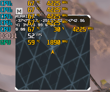

Temperaturen und Takt waren (sowie bei hohen Frameraten als auch niedrigen)
CPU: 60-75°C Takt: 4175 - 4225 Mhz
GPU 59°C Takt 1890 - 1905 Mhz
Dass bei einem BR Game die Frames nicht sonderlich stabil sind ist mir schon bewusst. Aber dass ich teilweise weirde Ergebnisse habe verwundert mich eben.
Natürlich wäre ein Vergleich mit der ähnlichen Hardware besser, aber der Freund mit dem ich zocke besitzt Ryzen 5 5600x + rtx 3070. Er hat in der Situation, in der ich 52 Frames habe konstant 144 Frames. Egal in welche Richtung er blickt. Der andere Freund der ebenfalls mit uns Spielt hat die gleiche CPU wie ich, nur eine RTX 2080. Er hat das Problem eben auch nicht.
Ich kann gerne Benchmarks machen, jedoch ist mir keiner bekannt. Firestrike erwähntest du ja bereits, also wenigstens einen den ich machen kann.
