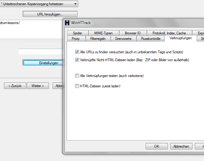

HTTrack läuft wunderbar du musst nur bei den Kopiereinstellungen, im Reiter Verknüpfungen "Nicht HTML Dateien" anhaken dann läd er auch wvm Videos.
Endgültigen TEst hab ich aber nicht gemacht nach 73 MB hatte ich keine Lust mehr ^^

Ja die gedownloadete Site wird ziemlich groß, aber vielen dank fürs testen ;)
Bei mir gingen die Videos jedoch beim ersten Test auch
