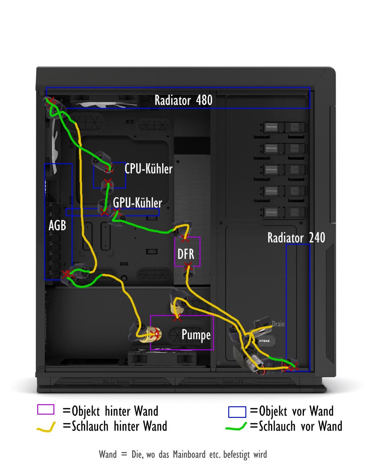

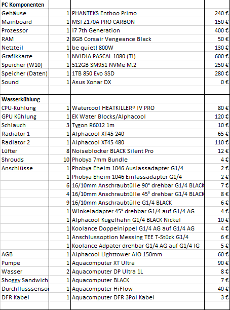

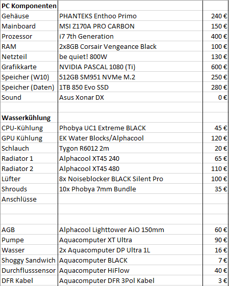

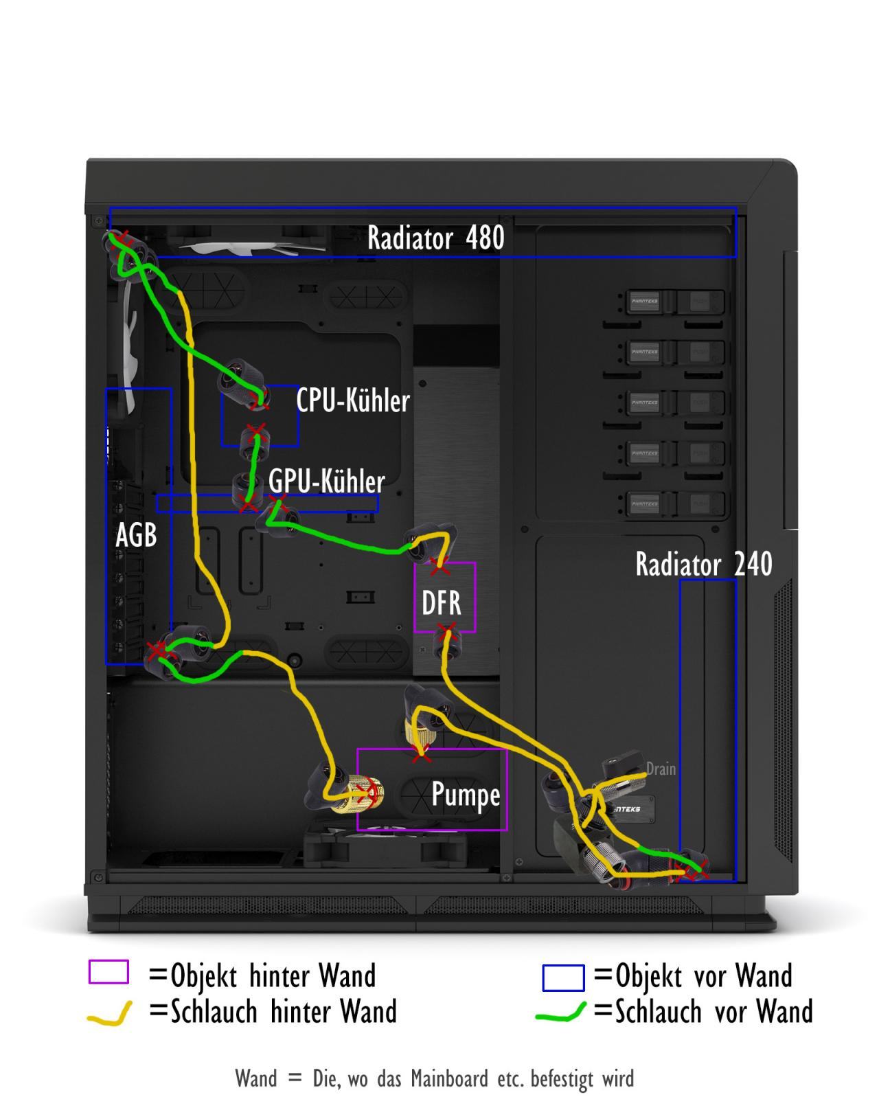

Hallo nochmal,
ich habe jetzt meine Planung soweit abgeschlossen, ich habe bei allen Wasserkühlkomponenten auf Kupfer/Messing gesetzt. Sind die Verschlussschrauben der Radiatoren von Alphacool aus Messing oder doch etwas vernickeltes?
Bis auf die Anschlussschrauben (da muss ich noch schauen wieviele 90°, 45° etc.) ist alles soweit fertig. Ich lade euch mal ein Bild davon hoch.
Blau sind die Komponenten die platziert werden, lila sind diese, welche hinter der Wand des Primo sind.
bei den Schläuchen ähnlich: Grün ist schlauch vor der wand (potentiell sichtbar), gelb ist Schlauch hinter der Wand.
Die roten Kreuze sind die Ein-/Ausgänge.
Im anderen Anhang seht ihr die geplanten Komponenten, wobei der i7 7th Gen wahrscheinlich der i7 6700K wird.
Habe ich alles bedacht? Was ist Eure Meinung zu der Konfiguration?
Die teureren XT Radis bringen dir keinen Vorteil, würde zu ST30 Radis raten.
3m Schlauch solltest nehmen, man hat immer etwas Verschnitt
Ich würde etwas drauf legen und zu einem HK4 greifen - bessere Verarbeitung & Performance
Ein/Auslassadapter für die Pumpe ?
1-2 45° und 90° drehbare Winkel mitbestellen, sowas braucht man immer mal
Da das Gehäuse ziemlich groß ist, wollte ich besonders oben einen größeren Radiator. Daher hab ich da einen XT genommen. Rein der Vollständigkeit halber habe ich vorne auch einen XT genommen, den kann ich aber auch zu einem ST ändern.
Da hast du Recht, wurde geändert.
Gerne, aber ich wollte einen der außen Schwarz ist und innen Kupfer. Da kommt der Phobya mit Kupfer/Messing am nächsten ran. Die Copper Edition von Heatkiller ist leider außen nicht schwarz und die Schwarze Copper Ni Edition hat innen Nickel. Die komplett schwarze Basic Edition ist oben aus Acetal, was ich nicht will, da ich lieber Metall oben habe.
Was hat die Pumpe genau für Anschlüsse? Sind das 1Zoll?? Ich dachte ich kann ganz normale 1/4 Zoll da rein schrauben.
Ja da hast du recht, das werde ich tun.

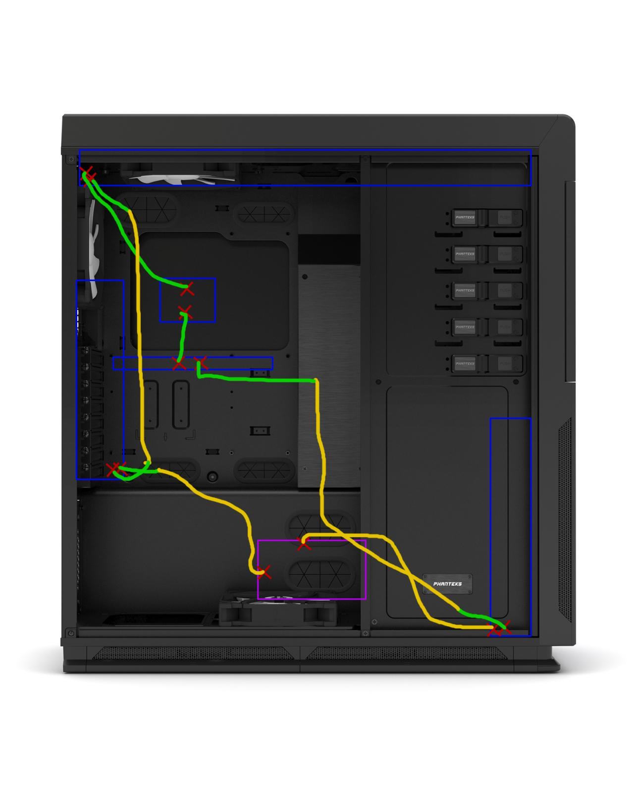

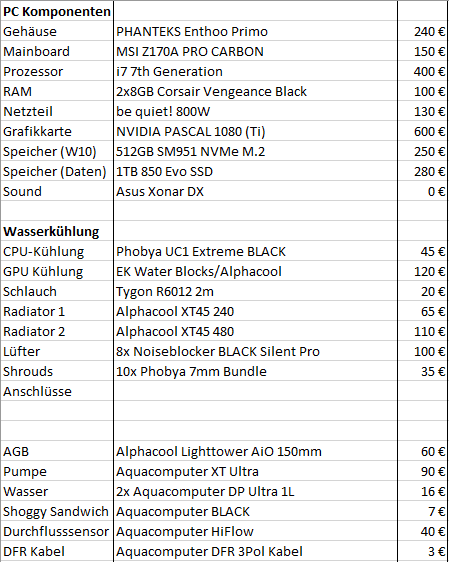

Ich hab jetzt die Anschlüsse geplant, hab auch noch ne Zeichnung davon gemacht, ist aber nicht übersichtlich :)
Ich lad sie trotzdem mal hoch:
Daher hab ich auch meine Konfiguration angepasst, ich hab auch den Heatkiller übernommen, ich schätze da sollte ich keine Probleme bekommen :)

oder
EK Water BlocksEK-Tube ZMT Schlauch 16/10 mm - mattschwarz, 3m - 12,90€
Anschluss G1/4 Zoll 16/10 gerade - schwarz - 5,50€
welche "noiseblocker black silent pro" meinst du?
hi,
falls du geld sparen möchtest: (bei caseking)
PrimoChill PrimoFlex Advanced LRT Schlauch 16/10 mm - schwarz, 1m - 7,90€
oder
Diese sind leider aus Plastik -> Weichmacher.
Durch das hinzufügen von Korrosionsschutz können Weichmacher in den Wasserkreislauf kommen, wodurch die Schläuche hart bzw milchig werden und im Wasser Ablagerungen auftreten können.
PL-2
habe den ek schlauch gepostet, weil er nicht aus plastik besteht, der andere ist gut und günstig. deine wahl:
Im Gegensatz zu Kunststoff-Produkten aus PVC oder PUR besteht beim EPDM-Gummi des EK-Tube ZMT nicht die Gefahr, dass Weichmacher langfristig ausgewaschen werden, die dann den Wakü-Kreislauf verschlacken und die effektive Kühlleistung mindern.
Oh, da hab ich das ja glatt überlesen gehabt, danke! Werde ich austauschen!
Bei den Noiseblocker Black Silent Pro gibt es verschiedene Versionen, da sind die PL-2 aber die guten, oder?
