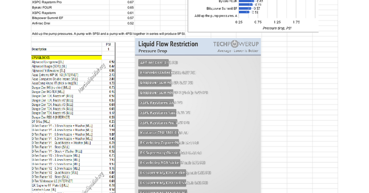

Zunächst einmal - ich danke Ihnen allen für Ihre Meinung.
Ihre Skepsis ist berechtigt, und ich selbst bin nach zahlreichen Überprüfungen von Tests und Überlegungen zu dem Schluss gekommen, dass Sie viel Druck und Druck brauchen.
Ich habe drei Wasserblöcke
Koolance CPU-400L - Es hat mittleren Widerstand
Optimus Signature V2 Nickel Ultra Flat
Optimus Signature V2 Kupfer
- das ist nur das Problem mit ihnen in Bezug auf Durchfluss und Druck. Er ist stur.
Ich habe eine Tabelle erstellt, in der ich Daten aus allen Wasserblöcken aus allen Tests eingegeben habe, die ich finden konnte. Vielleicht zeigt dies einen Teil meiner Zeit, die ich mit dieser Frage verbracht habe, damit Sie nicht glauben, dass ich mich entschlossen habe, nach den leistungsstärksten zu fragen Pumpen aus einer Reihe von Käfern.
Ich habe 5 radiatoren, von denen drei in einem System funktionieren. Aber es ist möglich, dass ich mehr kaufe.
Mir ist aufgefallen, dass in allen Tests Optimus,
Das Erhöhen des Durchflusses hatte einen vorteilhaften Effekt auf seine Leistung.
